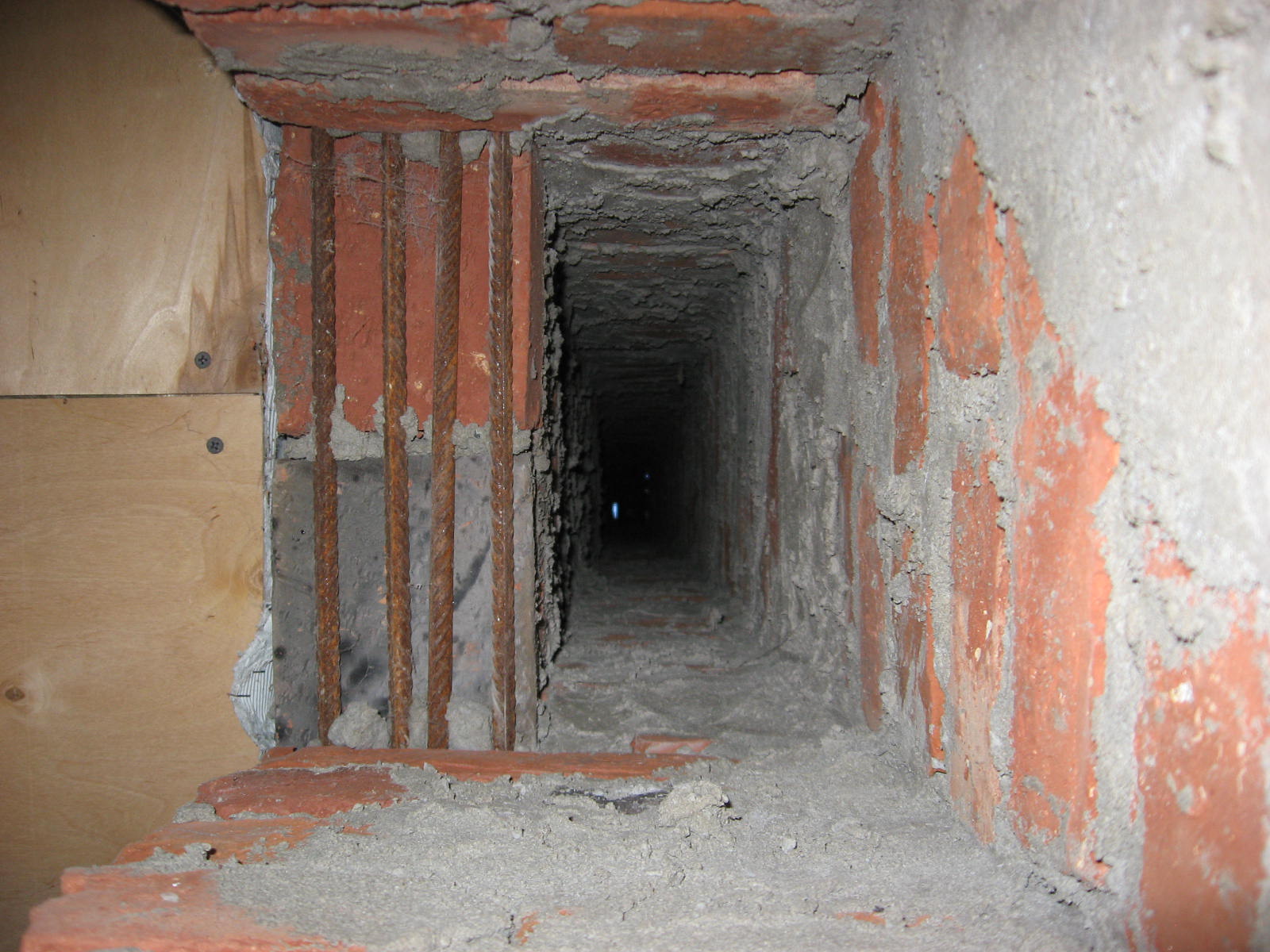

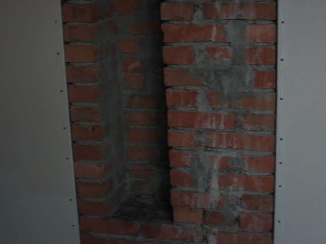

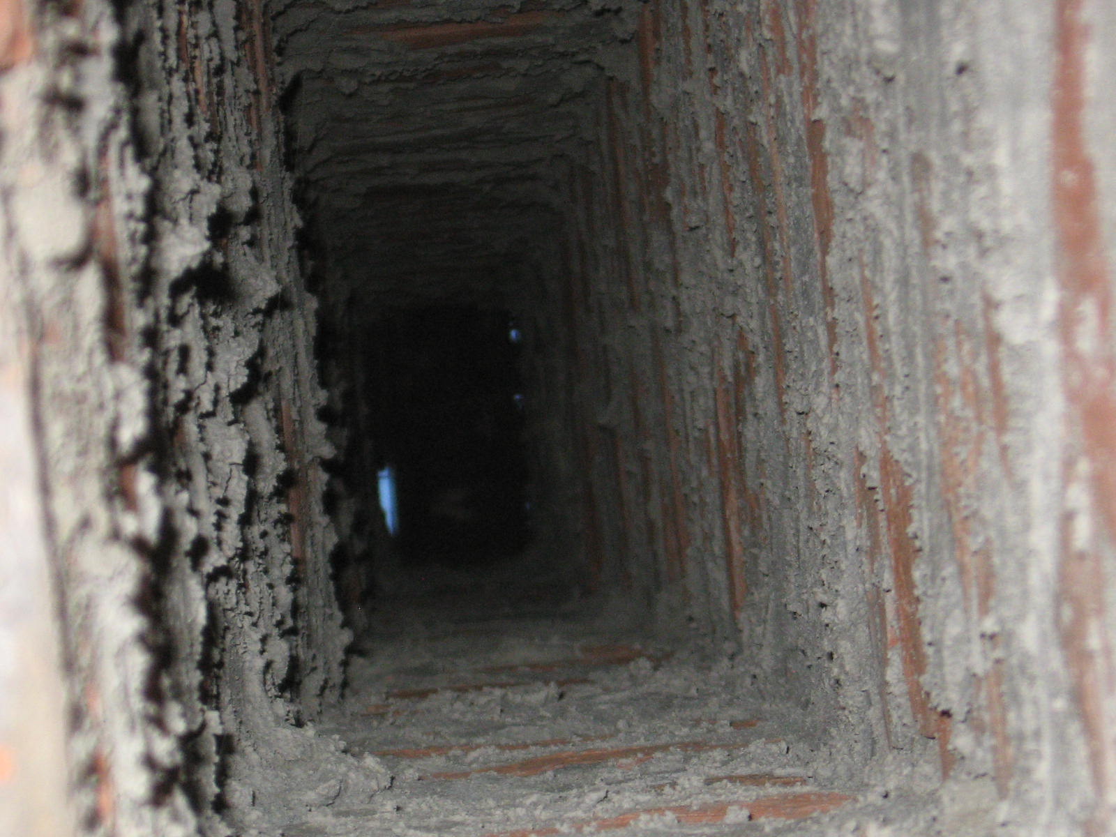

Моя история такова.
Срою дом 4 года 3 года назад при возведении стен нанял человека (единственного во всем строительсте наемного работника, остальное все сам) сложить трубу для камина. Он сложил и на этом все закончилось. Как он сложил оценить не могу. Сейчас денег особо нет что бы нанять печника сложить сам камин. Да и самому не плохо было бы попробовать. Фотки выложу самое ближайшее время только вопрос что фотать? Сам камин по проекту не сильно принцепиально лучше тот что полегче. Отопление в доме есть так что камин нужен для души и мясо пожарить. Помогите пожалуйста!!!

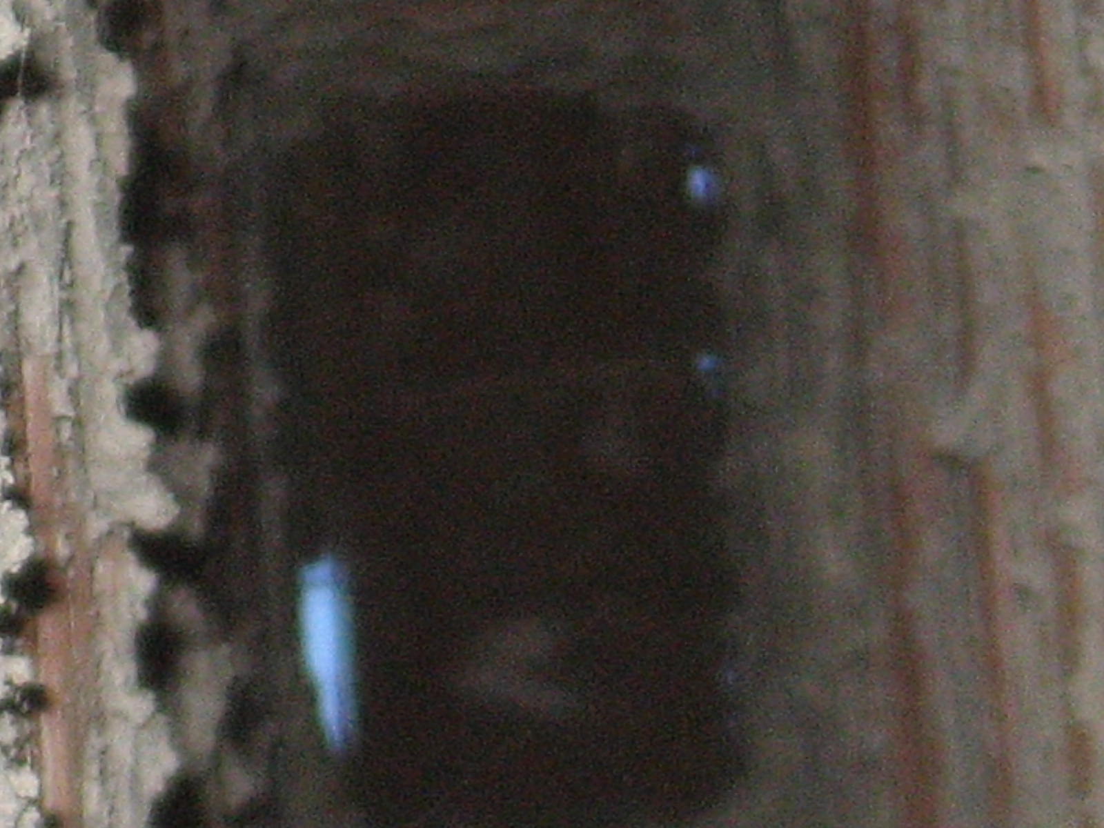

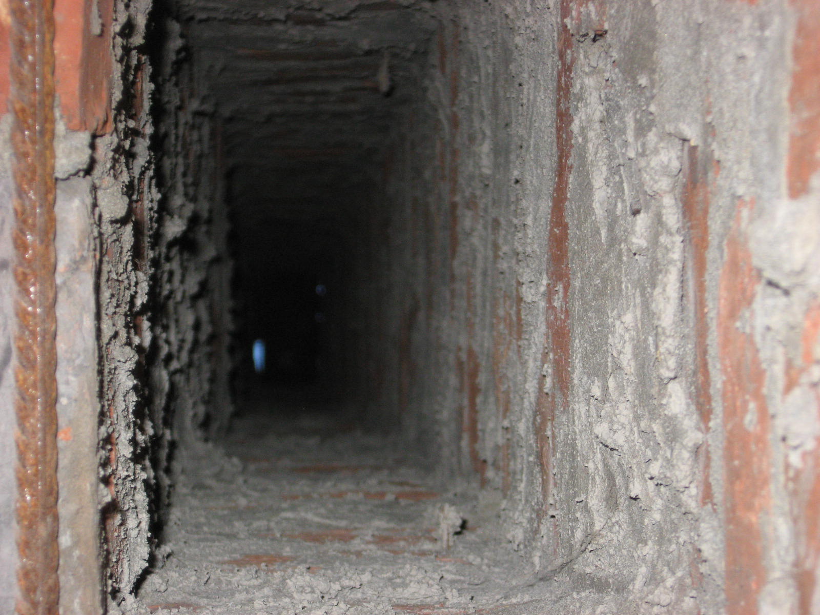

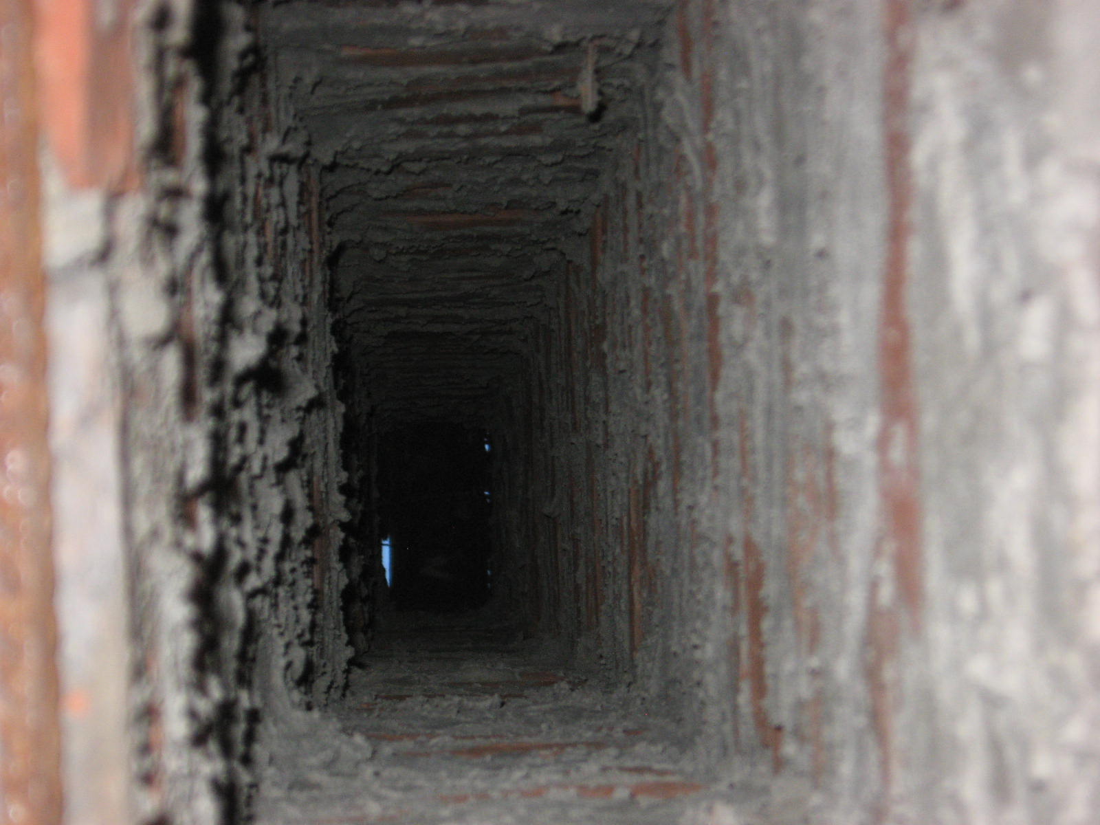

СообщениеДобавлено: Сб 18 Май 2013, 07:34 Ответить с цитатойВернуться к началу
Для начала прочистите дымоход Ваш работник столько там оставил раствора что ужас, забьётся сажей заглохнет Ваш камин полностью. Какой камин хотите обычный с открытым порталом?
Да обычный. Как почистить?

СообщениеДобавлено: Вт 21 Май 2013, 21:18 Ответить с цитатойВернуться к началу
почистить я делал из гантели обрезал один шагик приварил ушко получился груз привезать веревку и все с верху трубы опускать или бить за неровности не цепляется выташить легко если застревает
ок спасибо буду делать
