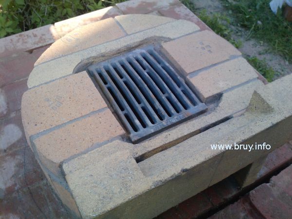

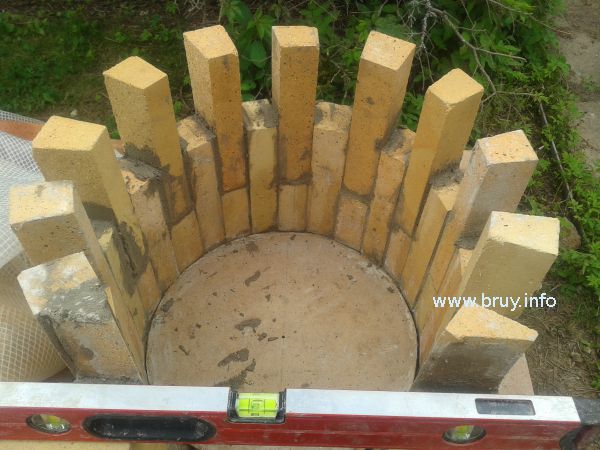

В эти выходные резал шамотный боровичевский кирпич для деталей топки казана. Примерно 150 деталей. Все не успел продолжу в следующие выходные.

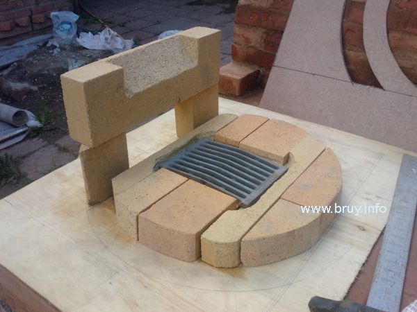

СообщениеДобавлено: Чт 13 Июнь 2013, 19:31 Ответить с цитатойВернуться к началу
12 июня продолжал резать шамотный кирпич для цилиндрической топки плиты для казана.

СообщениеДобавлено: Чт 13 Июнь 2013, 22:19 Ответить с цитатойВернуться к началу
Мда! Трудолюбие Ваше конечно поражает ! Снимаю шляпу !!!!
Но Имхо можно было бы обойтись без резки нижнего ряда ! Confused

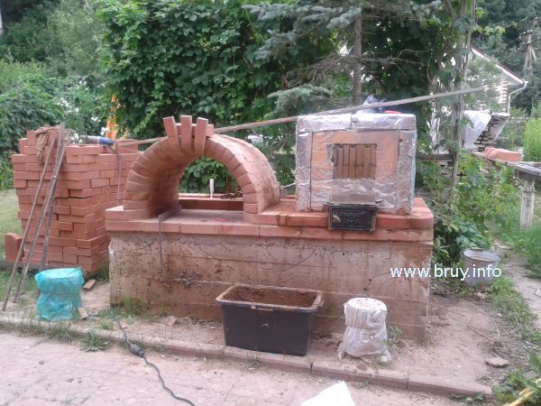

СообщениеДобавлено: Вт 18 Июнь 2013, 09:06 Ответить с цитатойВернуться к началу

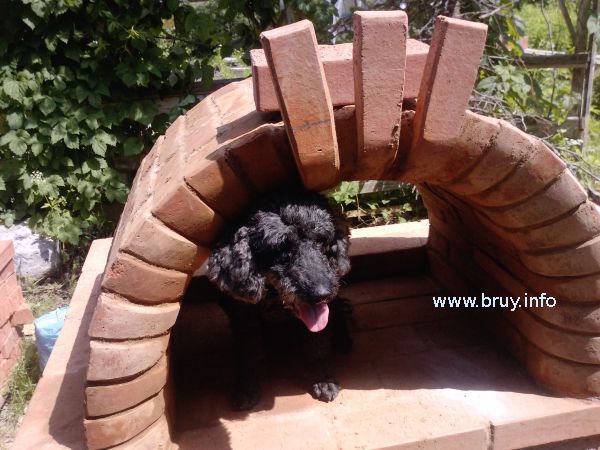

Продолжил резку шамотного кирпича на топку казана . Снял кружало. Для очистки нижней части свода пригласил подсобника. Технология проста, запускаешь пса в арку, веселишь, он машет хвостом и очищает свод от глины.
 Размер файла:  59.29 КБ
 Просмотров:  1006 раз(а)
Сообщения: 6018
СообщениеДобавлено: Вт 18 Июнь 2013, 11:13 Ответить с цитатойВернуться к началу
Подсобник - СУПЕРский!!!
А что не стали делать подвёртку на челе горнила? Без неё жар будет хуже удерживаться Sad ..., да и накапливаться...
Valentin
Сообщения: 308
Регион: Сергиев-Посад
СообщениеДобавлено: Вт 18 Июнь 2013, 18:04 Ответить с цитатойВернуться к началу
Андрей Алексеевич, на фото перекрытие дровника. Над ним будет мангал, но без опции русской печи. Я его сделал сводчатым на всю глубину просто ради интереса, хотелось попробовать сделать свод как в русской печи. Вообще кирпич кладу первый раз в жизни Smile . Русская печь, духовка, тандыр будут у меня в одном флаконе, в виде цилиндрической топки плиты для казана.
Подвертка в горниле русской печи это как? Бортик (козырек) препятствующий прямому движению продуктов сгорания вверх?
Подсобнику вашу оценку передал и дал кусочек домашней колбаски.

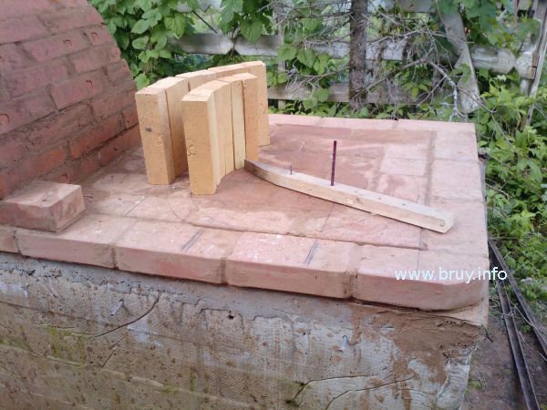

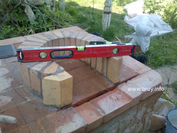

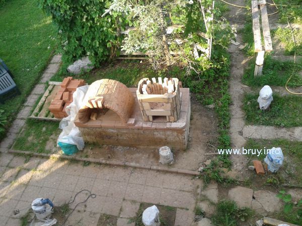

СообщениеДобавлено: Пн 24 Июнь 2013, 21:24 Ответить с цитатойВернуться к началу
«Стоунхендж», ядерный реактор? Получилось так, осталось сделать перекрытие и доделать угды. топка в плане будет прямоугольной снаружи. Подсобник проверял правильность изготовления кирпичей для перкрытия.

СообщениеДобавлено: Вт 25 Июнь 2013, 06:11 Ответить с цитатойВернуться к началу
Забыл фото подсобника приложить. Вот так онпроверял правильность изготовления кирпичей.

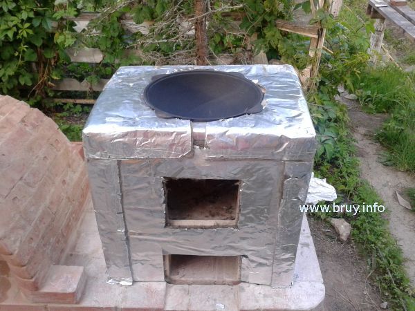

СообщениеДобавлено: Ср 3 Июль 2013, 18:44 Ответить с цитатойВернуться к началу

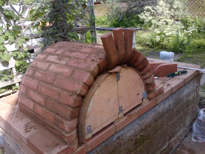

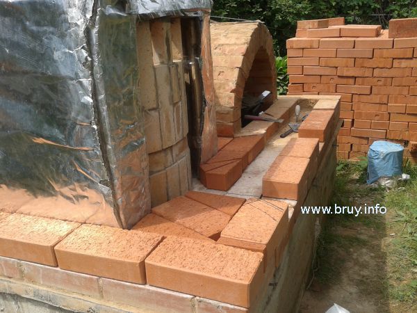

Завершил кладку цилиндрической топки плиты для казана. Укутал топку десяти миллиметровым слоем утеплителя, установил поддувальную и две прочистные дверцы, начал кладку красного кирпича.
