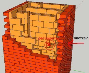

Жду критики, как солдат дембеля!
Подъёмные нормальные, а выход из под колосников для камней в опускные, на мой взгляд, лучше расширить, да и прочистка вроде как не помешает там...

СообщениеДобавлено: Сб 22 Июнь 2013, 21:48 Ответить с цитатойВернуться к началу
Шура!! Я тебя понял какое сечения оптимал 3/4 или в кирпич??? А так как конструктив несыровато

СообщениеДобавлено: Вс 23 Июнь 2013, 00:35 Ответить с цитатойВернуться к началу
Там у тебя вроде два по 190х120 получается? если так, то это норм, главное выходы в опускные делать не меньшего суммарного сечения(можно чуть больше)...
Насчёт колосника: я бы сделал во всю длину топливника(по длине дров), но узкий, с боковыми скосами к колоснику, а вторичку опустил бы пониже и в два яруса(или больше), нижний ярус на высоте 1кирпич на ребро от колосника, а сами выходные отверстия подачи сделал бы фасонные, т.е. направленные вниз. Соотношение ПВ и ВВ - 50х50. Подачу ВВ можно и с регулировкой(и даже с отключением, если очень хочется), но обязательно через зольник...
