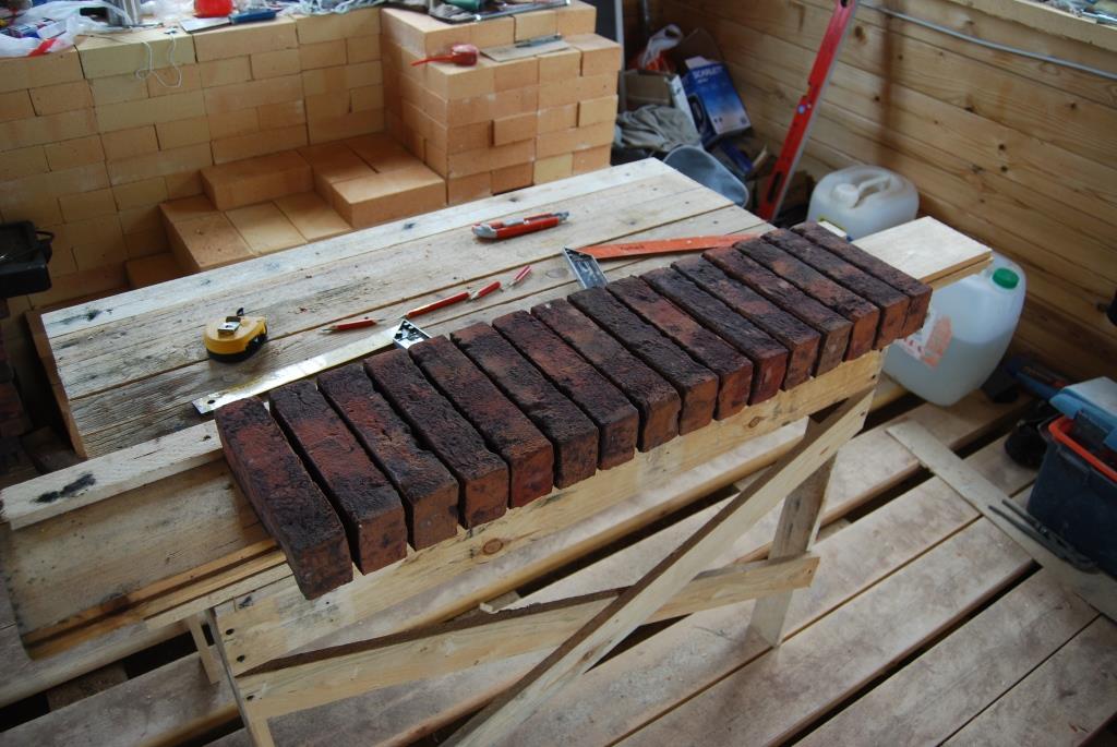

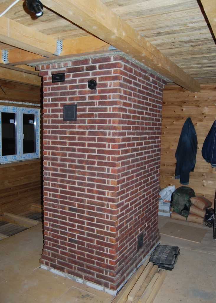

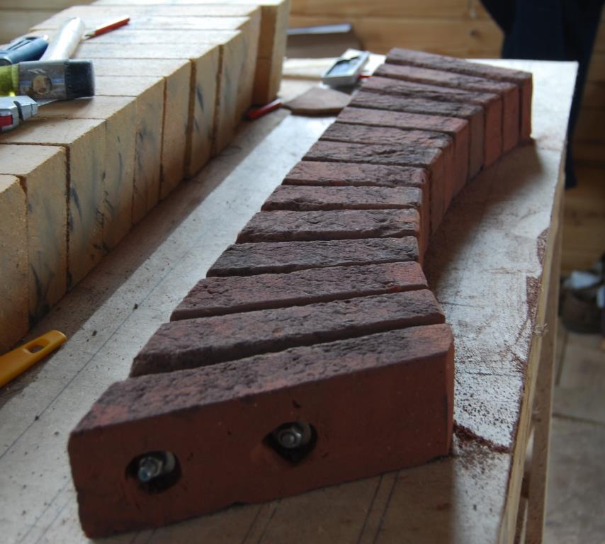

Балочка перекрытия
8-921-743-33-53
Подбор кирпича... по вн.виду размеру и пр.
 Размер файла:  137.4 КБ
 Просмотров:  954 раз(а)
Напилены в размер, разложены на "кондукторе"
 Размер файла:  135.09 КБ
 Просмотров:  1036 раз(а)
В собранном виде
 Размер файла:  129.2 КБ
 Просмотров:  1095 раз(а)
На месте
 Размер файла:  128.24 КБ
 Просмотров:  920 раз(а)

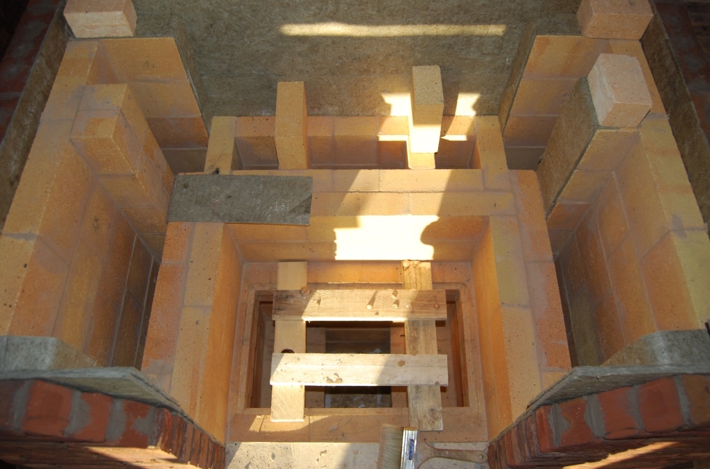

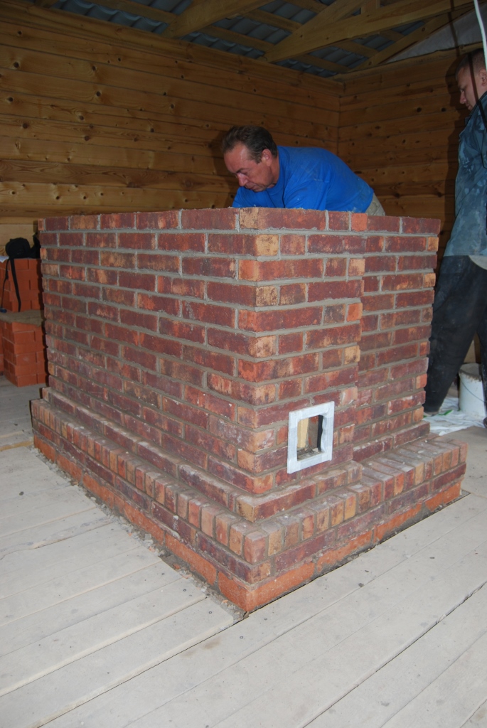

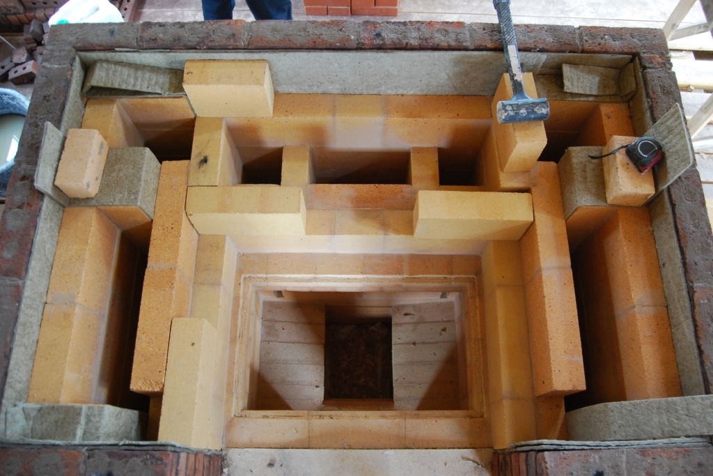

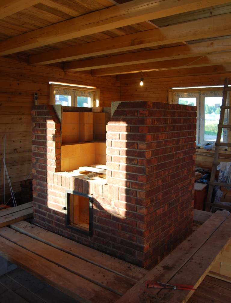

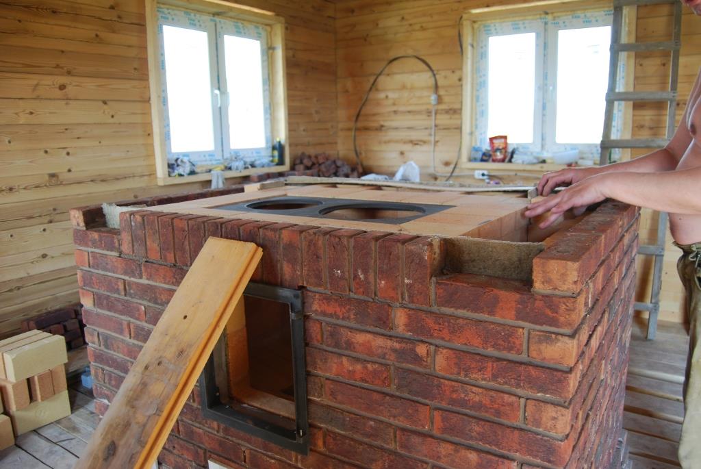

Формируем варочную камеру
8-921-743-33-53
 Размер файла:  369.7 КБ
 Просмотров:  778 раз(а)
 Размер файла:  117.73 КБ
 Просмотров:  873 раз(а)
 Размер файла:  372.06 КБ
 Просмотров:  813 раз(а)
СообщениеДобавлено: Сб 8 Июнь 2013, 08:52 Ответить с цитатойВернуться к началу
Красивый кирпич Razz
Сколько же у вас там шамота заготовлено DSC_2875.JPG Shocked Smile Удачи Вам!Буду следить :hi

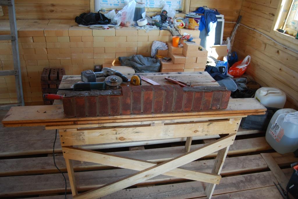

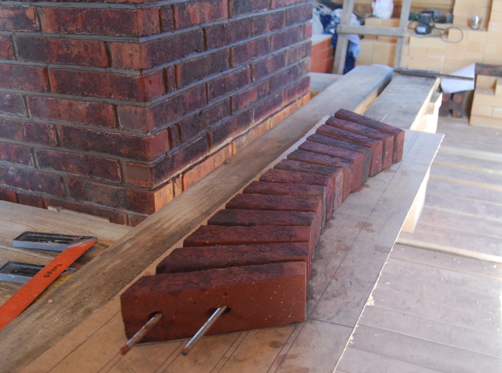

Арочная балка перекрытия варочной камеры
8-921-743-33-53
Напилена , засверлена
 Размер файла:  378.44 КБ
 Просмотров:  958 раз(а)
Стянута на шпильки
 Размер файла:  107.25 КБ
 Просмотров:  804 раз(а)
 Размер файла:  279.1 КБ
 Просмотров:  548 раз(а)
Завели пятки под балку
 Размер файла:  363.58 КБ
 Просмотров:  889 раз(а)
Сергей68
Сообщения: 855
СообщениеДобавлено: Сб 8 Июнь 2013, 23:29 Ответить с цитатойВернуться к началу
Нутро
8-921-743-33-53
 Размер файла:  364.75 КБ
 Просмотров:  910 раз(а)
 Размер файла:  348.85 КБ
 Просмотров:  906 раз(а)
Сообщения: 3220
СообщениеДобавлено: Пн 10 Июнь 2013, 22:08 Ответить с цитатойВернуться к началу
балочки классные !!!такие тоже буду делать из Лоде Smile

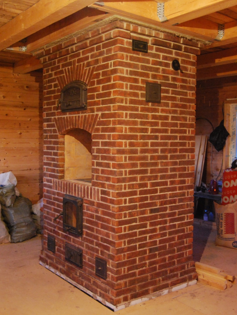

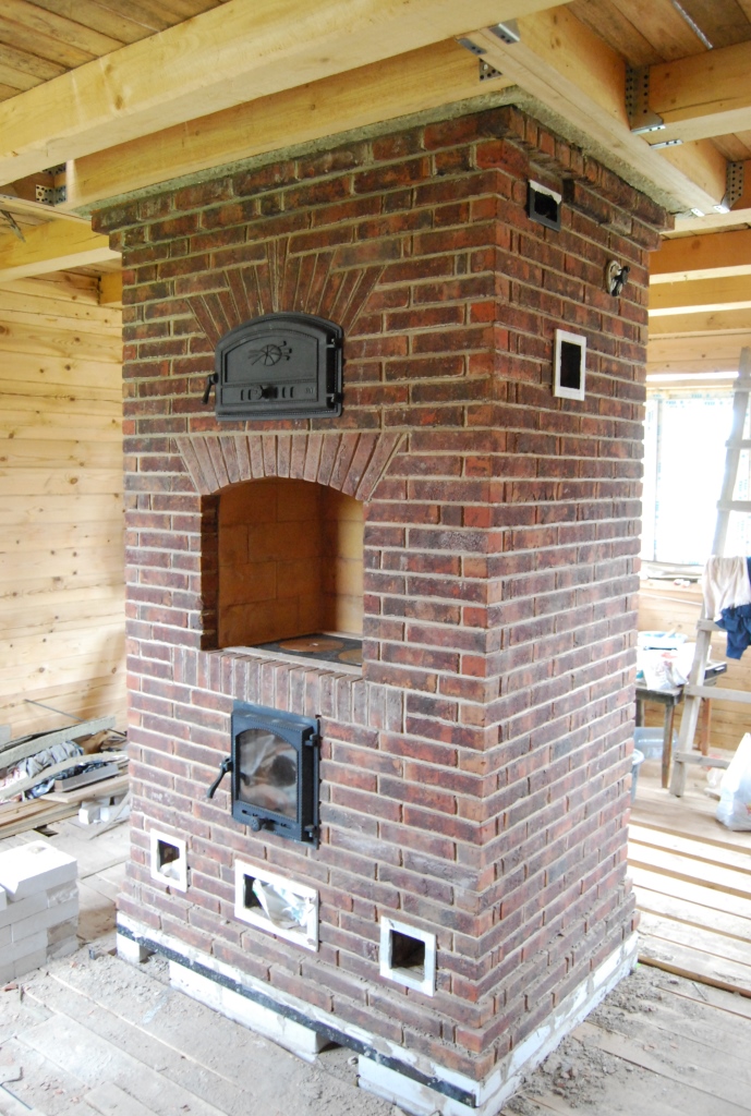

Вылезли на второй этаж
8-921-743-33-53
 Размер файла:  132.2 КБ
 Просмотров:  779 раз(а)
 Размер файла:  359.33 КБ
 Просмотров:  784 раз(а)
 Размер файла:  387.9 КБ
 Просмотров:  834 раз(а)
 Размер файла:  348.44 КБ

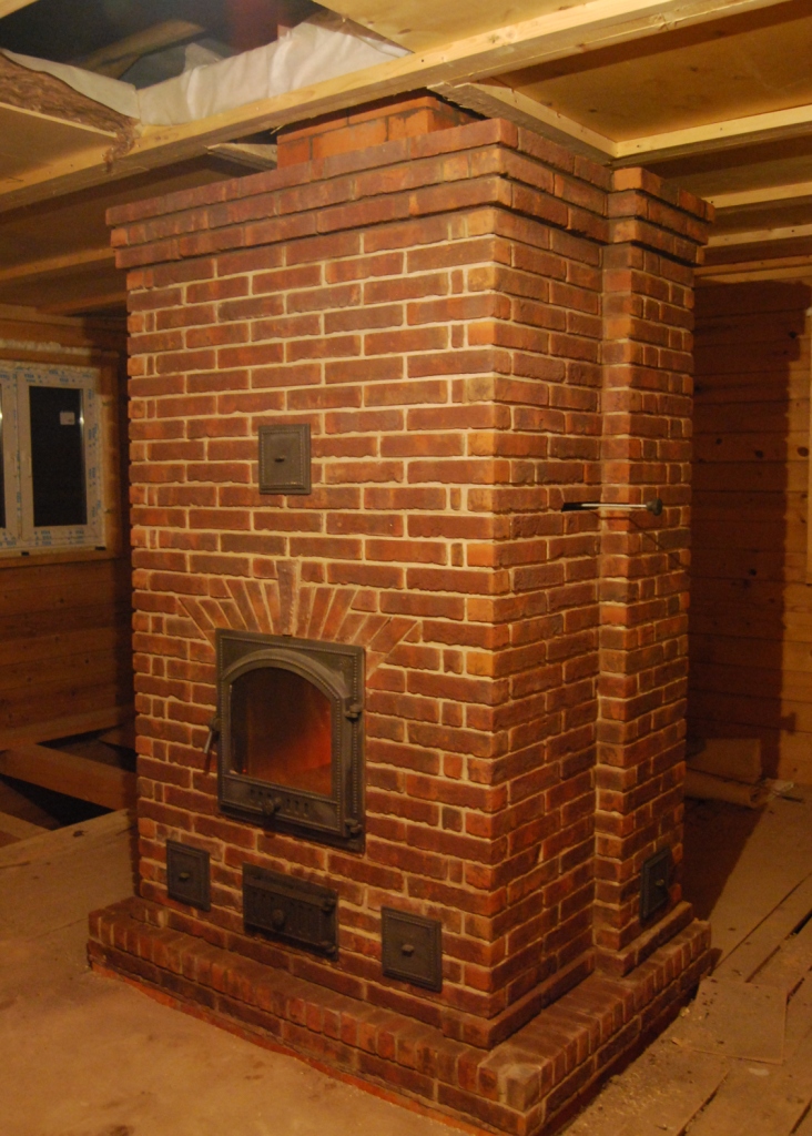

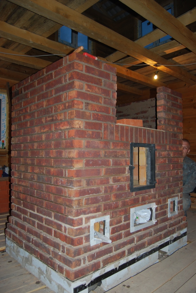

СообщениеДобавлено: Вт 15 Октябрь 2013, 02:42 Ответить с цитатойВернуться к началу

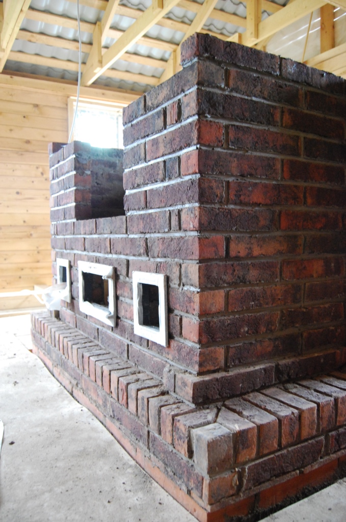

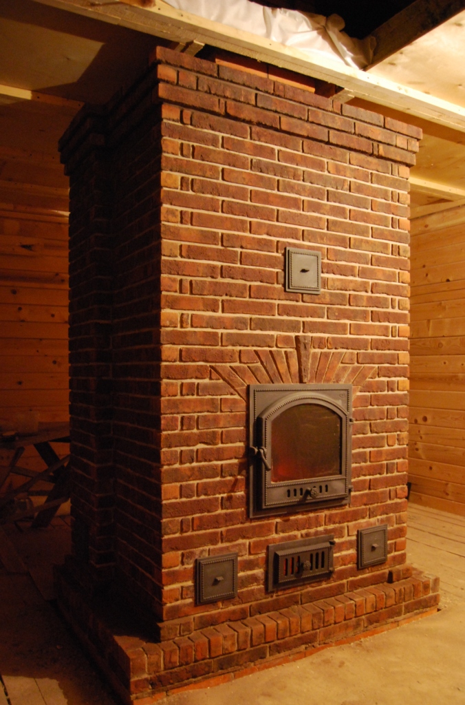

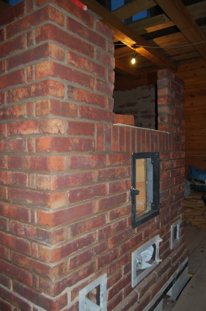

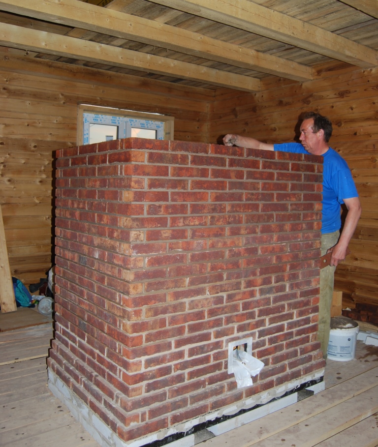

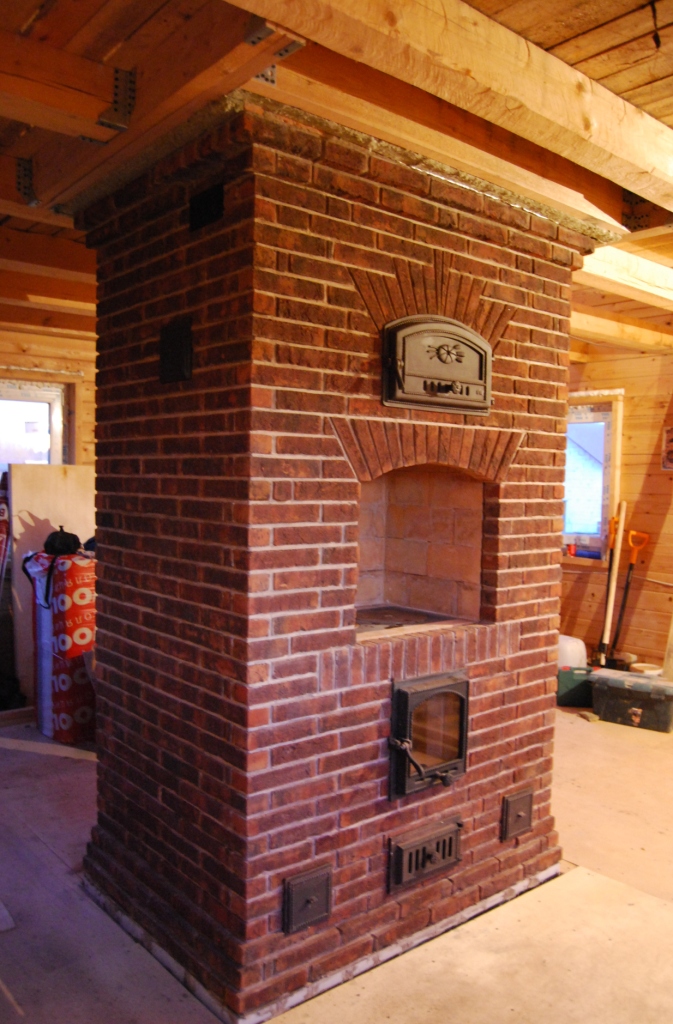

Итог по первому этажу
8-921-743-33-53
 Размер файла:  457.79 КБ
 Просмотров:  991 раз(а)
 Размер файла:  442.42 КБ
 Просмотров:  746 раз(а)
 Размер файла:  400.36 КБ
 Просмотров:  836 раз(а)
Сергей68
Сообщения: 855
СообщениеДобавлено: Вт 15 Октябрь 2013, 02:45 Ответить с цитатойВернуться к началу

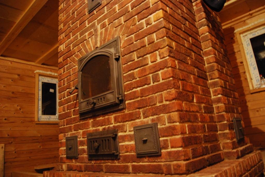

Итог по 2-му этажу.
8-921-743-33-53
 Размер файла:  407.66 КБ
 Просмотров:  809 раз(а)
 Размер файла:  424.77 КБ
 Просмотров:  808 раз(а)
 Размер файла:  136.53 КБ
 Просмотров:  782 раз(а)
 Размер файла:  128.37 КБ
 Просмотров:  857 раз(а)
Сообщения: 3220
СообщениеДобавлено: Вт 15 Октябрь 2013, 08:27 Ответить с цитатойВернуться к началу
получилось как у Чернова канадский вариант Smile
Виктор_А
Сообщения: 850
Регион: МО г.Серпухов
СообщениеДобавлено: Вт 15 Октябрь 2013, 08:53 Ответить с цитатойВернуться к началу
Smile Неее, Маркус Флинн, однозначно. Surprised Отличная работа, Сергей. Razz

Fill07
Сообщения: 322
СообщениеДобавлено: Вт 15 Октябрь 2013, 19:30 Ответить с цитатойВернуться к началу
Снимаю шляпу (зачеркнуто))) бандану со своей лысой головы.
Вот себе в новом доме точно буду делать из ручной формовки, но хочу совместить с штукатуркой.
Позвольте поинтересоваться на какую смесь клали внешний контур. Сам хочу (оч хорошо смотрится) с белыми швами. У Бацулина видел с такими. Говорил с известкой что то мешал...
Сообщения: 3220
СообщениеДобавлено: Вт 15 Октябрь 2013, 19:36 Ответить с цитатойВернуться к началу
От затирки ушел крашу швы белой краской
Fill07
Сообщения: 322
СообщениеДобавлено: Вт 15 Октябрь 2013, 20:03 Ответить с цитатойВернуться к началу
Алексей, на лоде или др. ровном можно и покрасить шов, а вот на ручной формовке красить шов краской беспонтово. Кирпич с неровными краями не дает четко прокрасить именно шов, неизбежно мазнешь по кирпичу...в общем фигня получается. Затирать тоже не выход, ручную формовку не ототрешь от излишков затирки. Выход только белая смесь.
Вот здесь клал на белую (ветонит кладочный), но там зазор большой и тепловая нагрузка не сильна.
Сергей A/
Сообщения: 234
СообщениеДобавлено: Чт 17 Октябрь 2013, 16:56 Ответить с цитатойВернуться к началу
Какие размеры у кирпича, что за производитель?
Сергей68
Сообщения: 855
СообщениеДобавлено: Сб 19 Октябрь 2013, 01:30 Ответить с цитатойВернуться к началу
Спасибо.
Смесь ГПС на голубой глине+ 1/2 мастерка цемента на ведро. Цвет шва получился не белый а светло-серый.
8-921-743-33-53
Сергей68
Сообщения: 855
СообщениеДобавлено: Сб 19 Октябрь 2013, 01:37 Ответить с цитатойВернуться к началу
230*70*50, производитель Бельгия, фирму не помню.
8-921-743-33-53
