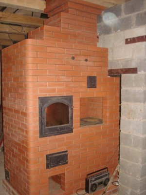

Здравствуйте уважаемые форумчане.
Для начало опишу ситуацию:
Досталась мне в наследство дача. С отопитель-варочной печью. Топка и плита выходит в кухню, задняя стена, отопительная, в комнату. Больше данных про печь нет. Много трещин и трещинок, плитовой лист лопнутый. Комнатная стена была штукатурена, но почти вся отвалилась. Но самая страшная проблема: часть дверок не закрывается, часть закрывается, но остаются зазоры, часть рамок дверок болтаются в кладке. Поменять, переложить печь пока нет возможности. Нужно ремонтировать.
Плиту поменяю. На счет трещин форум уже почитал: расшить швы сантиметра на 4 и замазать глино-песчаной смесью, готовая в магазинах есть.
Кладка достаточно корявая, нужно штукатурить. Потом хочу отделать клинкерной плиткой.
На счет оштукатуривания - нужно армировать, но чем. В каких-то видео-роликах видел армирование стекловолоконной сеткой в рулонах, а-ля сетка для швов гипсокартонна. Можно ли такой? Как её крепить?
А что делать с дверками??? Чтобы не болтались хотел промазать огнестойким герметиком, но они ведь неплотно закрываются, остаются щели. Если менять - то как их в кладке крепить???
Возникла идея: просверлить в кирпичах аккуратно отверстия, на асбест закрепить в них саморезы, а уже к ним примотать дверки, но что-то сомневаюсь. Помогите советами.

Не перебирая кладку: тут некоторые печники привинчивают дверки кровельными саморезами, просверлив дырки в проёме дверок. Если сама рамка дверки не достаточно глубокая -- нарашивают патрубок из нержавейки, его крепят к рамке, а сам патрубок уже к дверному проёму засверлив отверстие в тычки кирпичей.
А замазывать топочную рамку насмерть нельзя, надо проложить теплостойкий уплотнитель , дверка от температуры расширяется больше чем кладка
Поддувальную дверку можно просто замазать ГПС, она холодная

Спасибо за информацию. С поддувальными дверцами плохо то, что они не до конца закрываются, остаются щели.
И еще один вопрос возник: при оштукатуривании когда использовать армирующую сетку? Дело в том, что перепад в кладке до 1,5-2 см (кирпич больно корявый). Вот я думаю, сначала закидать, выровнять на черную, потом сетку, потом финишное выравнивание. Или сразу сетку, потом всё остальное? Или сетка, черновая накидка, выравнивание, сетка, финишное выравнивание?

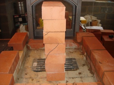

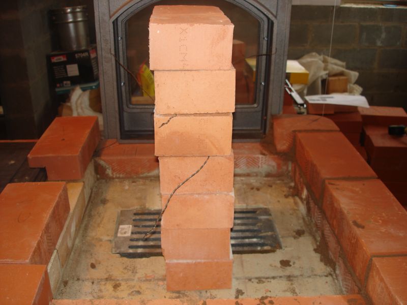

А можно ссылку? Каминная дверь поднимает кладку. Нужен совет по ремонту.

Не просматривается баз.картон Confused
Мы ставим вот так Very Happy

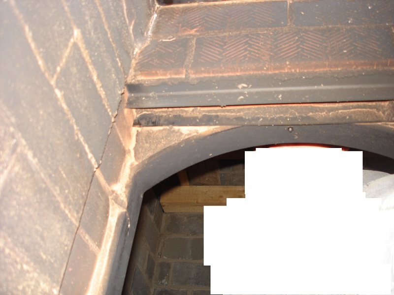

Конечно не просматривается ... я его накупил кучу разных видов, только делай. Но в мое отсутствие .... сделали по другому, без картона в печи вообще.
Вопрос в другом, как исправить? Вынуть дверь и переделать на такую конструкцию из нержавейки, которую через картон засверлить в стены?

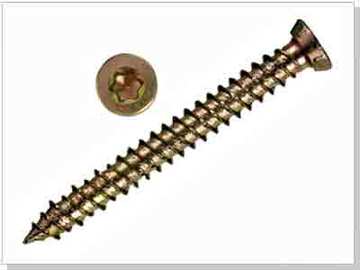

Ставь на саморезы по бетону.

Что вот с этим делать?

Разбирать, извлекать, сдавать во Вторчермет... Sad
Железо с пламенем "не дружит" Shocked - огонь его сожрёт за пару лет, а до этого кладка "поедет"...

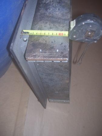

Дверка широкая. чем перекрывать то?

например, так
http://forum.stovemaster.ru/viewtopic.php?p=88221#88221

Есть огнеупорные листы, забыл как называется материал. Если я из него отбойничек сделаю и к этим-же уголкам присверлю?

Суперизол, как вариант. Smile
