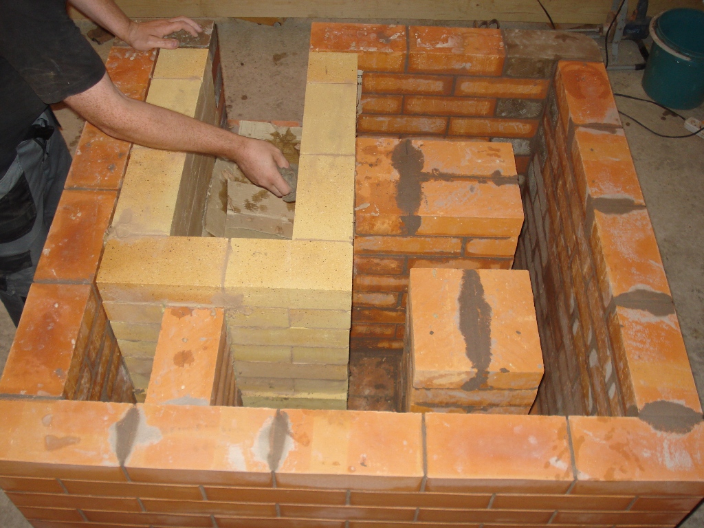

Оставили прогарчик на 3 ряда 2 см шириной.

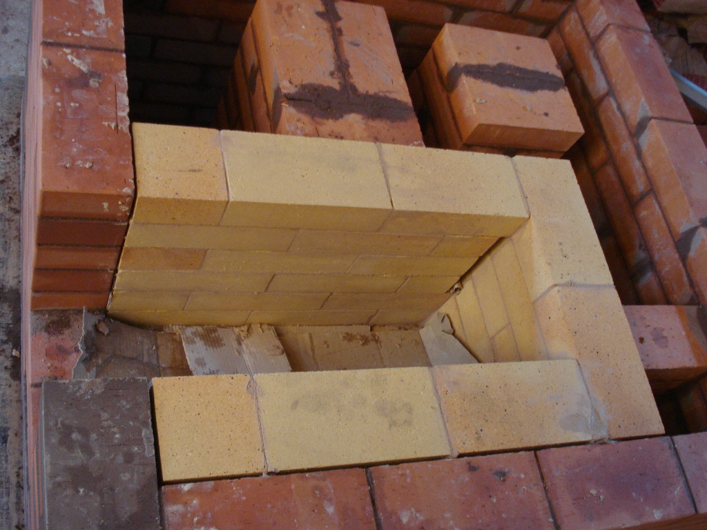

Между задней стенкой топливника и подъёмным каналом пихали вату (термозазор 5-10 мм).

Чернявский Александр писал(а):
Оставили "щель 1 см" для прохода холодного воздуха к дверке снизу.
Между шамотом и рубашкой оставляли упаковочный картон. Короче, всё, как у классика))
http://forum.stovemaster.ru/download.php?id=17572
а когда выгорит будет прогарчик зольник-нижняя камера)))
наработки Суздаль-2013, понимаю...
стесняюсь спросить, почему не зольник-труба, так короче)

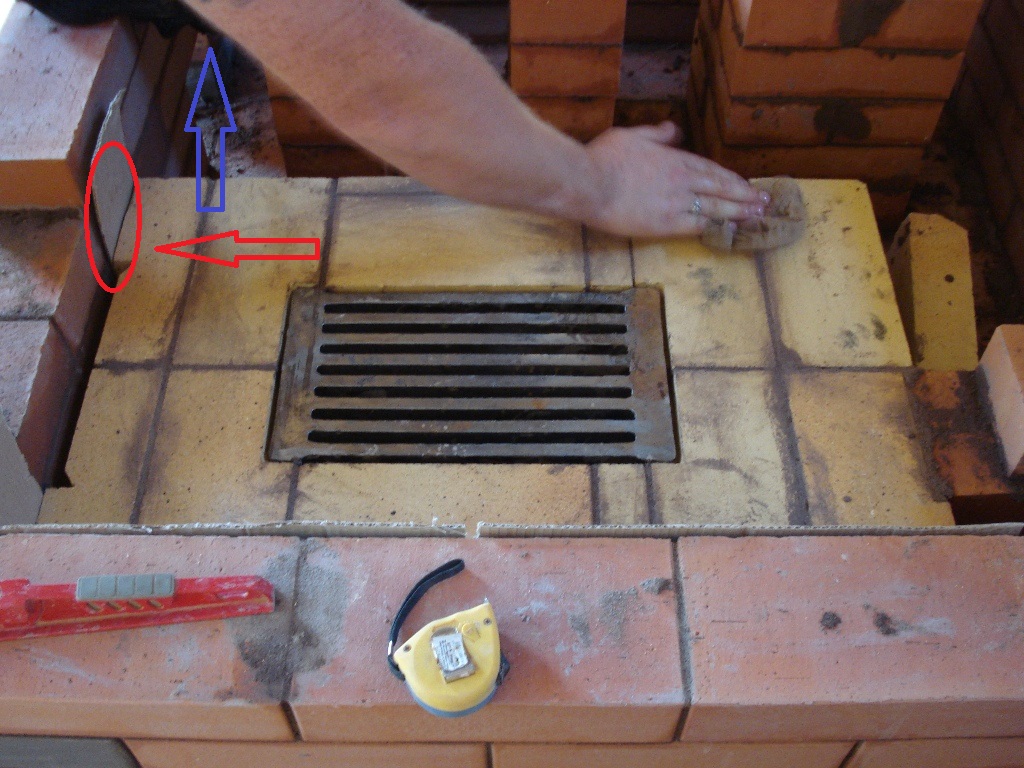

Руслан вата каолиноая !!!!! А чем еще забивать???
Нет,Руслан не про это.Когда картон выгорит в этом месте(красный овал) холодный воздух пойдёт в эту щель,выстужая колпак Sad

СообщениеДобавлено: Чт 13 Июнь 2013, 12:20 Ответить с цитатойВернуться к началу
Теперь исправить можно вставив базальтовую вату между 2х тонких пластинок нержавейки или жести от банок. Всунуть вместо картона, выровнять, вытащить сначала одну, а потом другую. Бывали и такие ошибки у печекладов. Smile
все верно...)))
и нетолько через (красный овал),
гореть будет, и разогретая труба протянет и вдоль уровня с рулеткой
както эксперементировал с печью длительного горения (своя концепция)
протягивалась щель меньше милиметра, что весьма озадачило...
понятно что нужный материал не всегда есть под рукой,
но ставить упаковочный картон в такие места, ребята чему вас учат)))
кладка ушла своим чередом, теперь и заканапатить это не так просто...
Сообщения: 10145
СообщениеДобавлено: Пт 14 Июнь 2013, 06:35 Ответить с цитатойВернуться к началу
даже если так и будет, хотя лично я сомневаюсь, чем же это плохо ...
ведь тянуть будет именно когда будет гореть, сл. будет высокая температура, так пусть и греет стенку печи ...

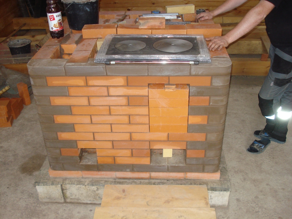

Дошли до самого сложного узла - опирание щеки на шамот + стык варочного настила. Руслан, что делать будем?

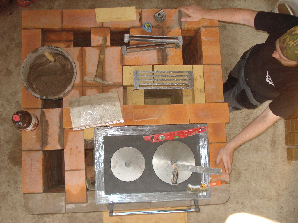

Руслан, дай совет неразумным. Работа стоит... ;-)
Как опереть щеку на шамотную кладку и защитить плиту от прямого нагрева в рамку. Варианты ответов:
а) опереть красный кирпич на шамот на растворе
б) уголок
в) балка на шпильках
г) в расклин
д) опереть красный кирпич на вате
Каков будет твой ответ? Бригада из трёх человек стала. Ждём твоего скорого ответа. Фото внизу для примера.

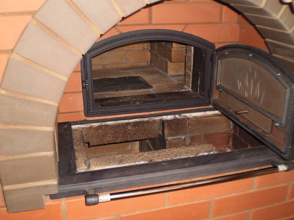

Сообщения: 164
СообщениеДобавлено: Пт 14 Июнь 2013, 07:48 Ответить с цитатойВернуться к началу
Думаем.

СообщениеДобавлено: Пт 14 Июнь 2013, 08:42 Ответить с цитатойВернуться к началу
Александр Confused сильно не смейтесь над моими вопросами... На чем кирпич держится над поддувалом?... Как теперь дверцы ставить будете на топку и поддувало?...
