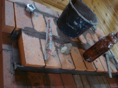

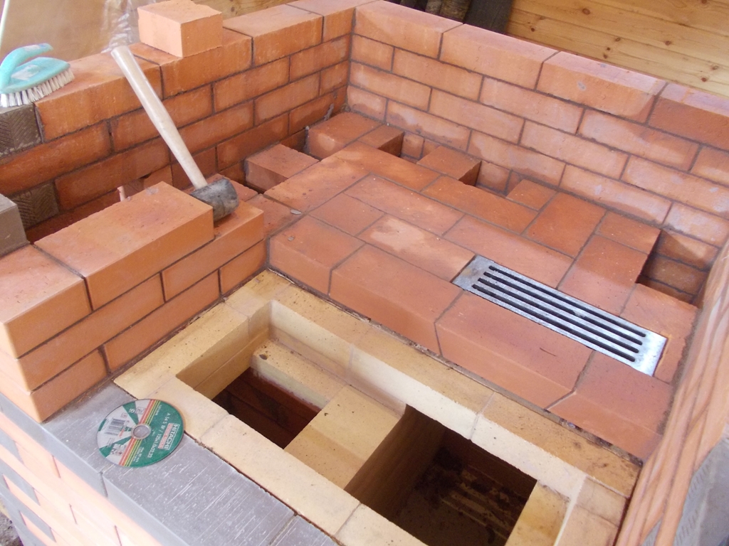

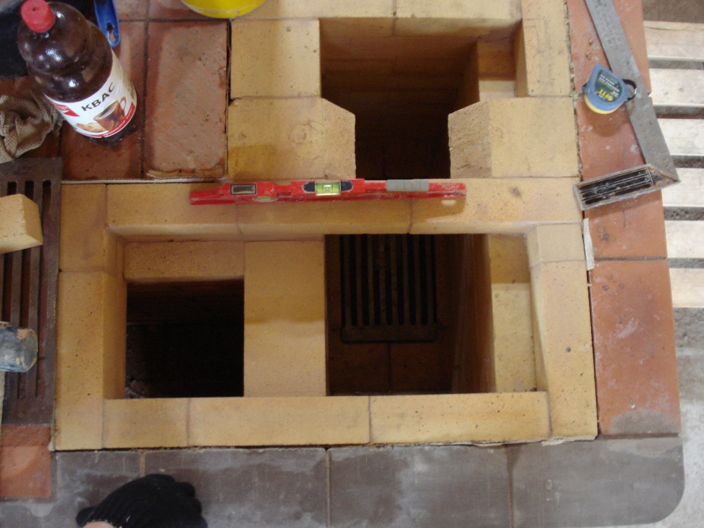

Прошли перемычку, врезали разреженный колосник сечением 12х30 см. В варочной камере сделали 4 опускных канала, вместо пяти. Изправили ошибку Кузнецова, оперев рамку плиты SVT на шамот (фото), тем самым защитив от локального нагрева. Спасибо Александру Замашка. Smile
Т.к. изпользуем для стен кирпич TERCA, то решили варочную камеру не футеровать. Соратники, правильно ли делаем? Есть трезвые мысли по этому поводу?

СообщениеДобавлено: Пт 14 Июнь 2013, 23:42 Ответить с цитатойВернуться к началу
разреженный - когда живое сечение колосника увеличено в двое, за счет выреза прутков через один

irez писал(а):
ПС. забыл сказать - что так делать нельзя (можно только если очень хочется)
Игорь. Там вторичка подаётся. Или ты что-то другое имел ввиду?

СообщениеДобавлено: Пт 14 Июнь 2013, 23:48 Ответить с цитатойВернуться к началу
я имел ввиду - что там красный кирпич лежит на шамоте через глину Smile (в том месте где вырезы под плиту)
СообщениеДобавлено: Пт 14 Июнь 2013, 23:57 Ответить с цитатойВернуться к началу
Александр запутался в терминах. Это просто колосник.
irez, в этом году ел плов с этого изделия (казан в беседке в Суздале). Визуально всё норм.

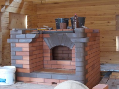

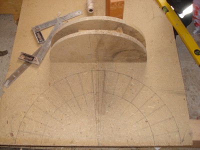

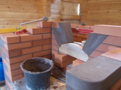

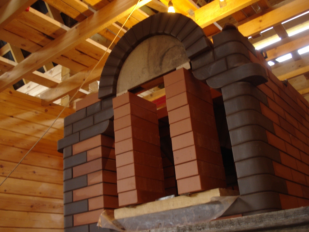

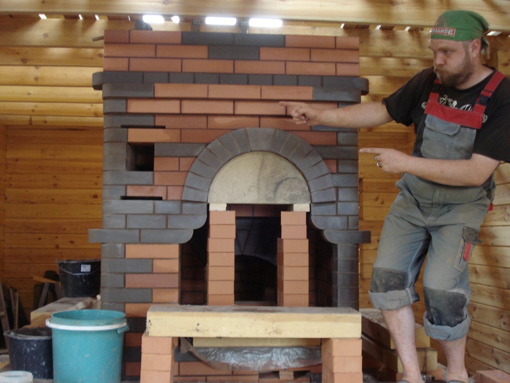

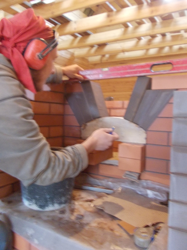

На нашем участке прошли тактические изменения. Мы на пике прорыва линии Маннергейма. С ожесточёнными боями удалось сделать кружала, разметить кирпичи, собрать ударными темпами арку под дверку варочной камеры.

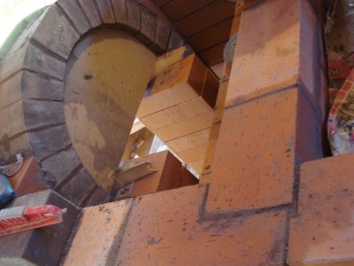

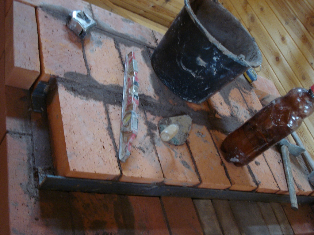

На этом фото видно, что перекрышку над сводом мы опирали на уголки 45-ку на внешнюю кладку (с зазорами на терморасширение).

http://vk.com/r_amo_n

Готовим кружала

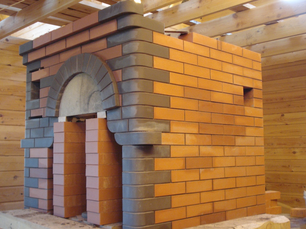

Клиновые кирпичи-"сапожки" на арку.

Итог дня. Вдвоём подготовка кирпичей на арку + сбор заняло целый день.

На следующий день начали обкладывать арку.
Чтобы сохранить внешнюю красивую перевязку внутреннюю стенку опирали таким вот образом.
