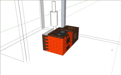

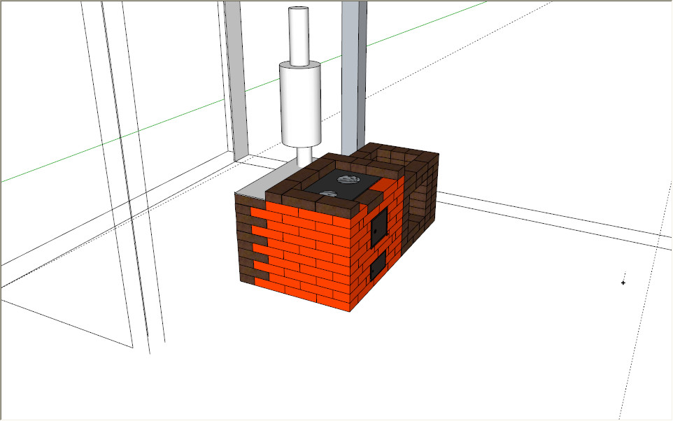

Подойдёт ли такая печь для бани 5 на 3м
За основу взял прямоточную печь, сзади положил металический лист 10мм с врезанным дымоходом, диаметр дымохода 115 нерж бак для воды 70 л (на дымоход)
Есть мысль соединить печь и камин (прошу простить за убогий экскиз) такой вопрос какой должен быть деаметр дымохода камина и общего дымахода камина и печи (чтоб в крыше один проход делать) то есть от камина и печи дымоходы соеденяются тройником, вот каким должен быть деаметр для обеспечения нормальной работы? Извените за каламбур.

Труба для банной мала. От 150. От камина такая же.
Все остальное - вряд ли будет работать.

Можите посаветовать более рабочий вариант? Какой должен быть дымоход общий? 150 и 150 общий 200?
СообщениеДобавлено: Чт 20 Июнь 2013, 08:16 Ответить с цитатойВернуться к началу
От камина прямо вверх только, от банной под углом 60 градусов - скорее всего спец заказ на тройник. Не меньше.

С тройником ясно. Печь посаветуите пожалуйста желательно с порядовкой чтоб бак мой можно было престроить.
СообщениеДобавлено: Чт 20 Июнь 2013, 20:47 Ответить с цитатойВернуться к началу
Это так просто не решается...
Посоветовать - дать проверенный проект.
Но для всех хотелок - чисто индивидуально... Confused
http://forum.stovemaster.ru/viewtopic.php?t=6687&postdays=0&postorder=asc&&start=0
почитать не хотите?... Confused
