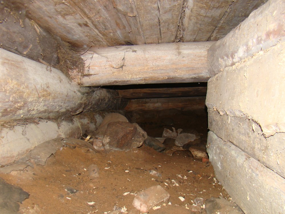

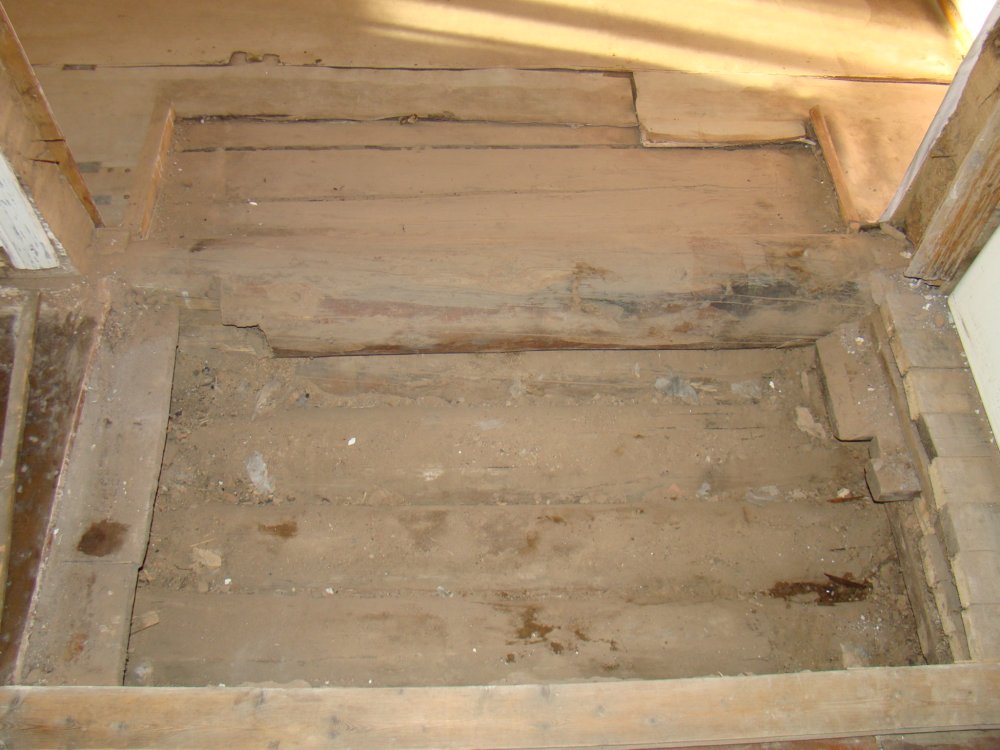

Здравствуйте.
Разобрал печь. Спрашивал про неё здесь - http://forum.stovemaster.ru/viewtopic.php?t=6711.
Прошу совета - как быть с фундаментом для новой печи? Щиток стоял на полу, лежанка на чёрном полу, балка как раз под печью.

ДЕЛАТЬ нужно однозначно новый фундамент. Старого как такового фундамента нет. Ни один современный адекватный печник не будет опять ставить на дер.пол печь. Для возведения фундаментов есть определённые технологии- описание которых есть и на этом ресурсе.
