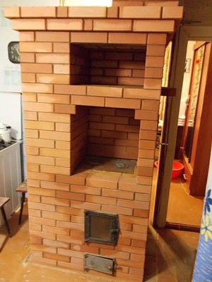

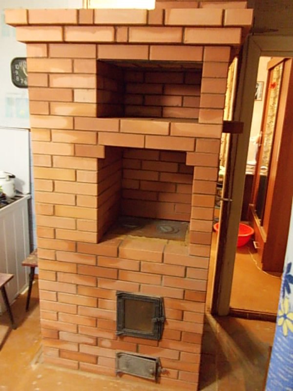

Свободный художник писал(а):
Может кто знает где делают экспертизу кирпича?
Не скажу... попробуй по Гуглить.
Но сдается мне дело сие чересчур долгоиграющее. Поскольку сложно что либо доказать продавцу, даже с экспертизой. На мой взгляд действенным способом борьбы с недобросовестным продавцом это антиреклама... хотя бы на этом форуме. Да и топ менеджеры Lode на нашем форуме появляются, читают инкогнито ( это со слов самого топ менеджера), пускай принимают меры со своей стороны... а то столько бабла вбухали в продвижении на рынок, а тут им репутацию портят. Надо назвать им ( да и нам) хулигана.
Но я так понимаю что Вас интересует конкретный случай с заказчиком... по опыту знаю что печь конечно не развалится, имеет смысл по эксплуатировать ее с выводом на рабочий режим, наверняка появятся еще лопнувшие кирпичи, заменить все разом. После должна стоять. У меня такая проблемная печь стоит после замены третий год.
Удачи.

Свободный художник
Зарегистрирован: Вс 4 Декабрь 2011, 22:03
Сообщения: 123
СообщениеДобавлено: Чт 7 Июнь 2012, 06:46 Ответить с цитатойВернуться к началу
Сергей .придётся мне около 450 штук менять. Smile

Свободный художник
Сообщения: 123
СообщениеДобавлено: Ср 20 Июнь 2012, 21:24 Ответить с цитатойВернуться к началу
Сергей 68
Это не мне подфартило ,а моему заказчику.
С ездил,потрогал. понюхал и посмотрел. Поспрашивал у домочадцев и выяснил.
Сразу как то насторожила великая радость хозяина печи,при моём приезде.
Выяснил он печку топил около 6-7 часов на усиленном разогреве.
Представить что к чему несложно Sad(
