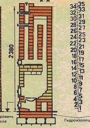

В моем гараже нет ни подвала ни ямы. Думаю попробовать сложить печь из кирпича. Вот такую http://www.mirpodelki.ru/index.php?id=328 сама печь будет стоять в простенке, а топка будет находиться в мастерской.
Vova-U
Сообщения: 979
Добавлено:
Вс 30 Июнь 2013, 10:02
Удлинните её на пол-кирпича, лучше будет
2х3,5 кирпича

И выложить в жестянном кожухе-а топочную дверку расположить в другом помещении либо с улицы.

Иногда печи в таких условиях начинают дымить.... Если принудительная вытяжка хорошая, герметичность помещения хорошая -- вытяжка может начать засасывать воздух с улицы через печную трубу

У нее сильно нагревается поверхность-только обшить кирпичем.Лучше из кирпича сделай-она еще и кислород сжигает и пожароопасна очень..

Всем спасибо, с печкой определился, буду пробовать выкладывать сам из кирпича. Правда возник еще вопросик, в гараже пол бетонный, так вот ложить прямо на пол или как? И для чего в печи две задвижки?
Vova-U
Сообщения: 979
Добавлено:
Пн 1 Июль 2013, 19:19
Если бетон -- плита и выдержит печь, то можно на пол
Гидроизоляцию правда неизвестно из чего делать... Толь? Больно близко к топке -- не поплыла бы она по толю.... может нержавки лист?
Боюсь советовать, не печник.
А две заслонки для пущей герметичности, вам в гараже это незачем.
В общем вам правильно советуют, будете делать печь с шамотным поясом -- заправьте её в жестяной ящик из уголков -- надёжнее будет и менее пожароопасно. К передней жестяной стенке проще и дверку приделать....
