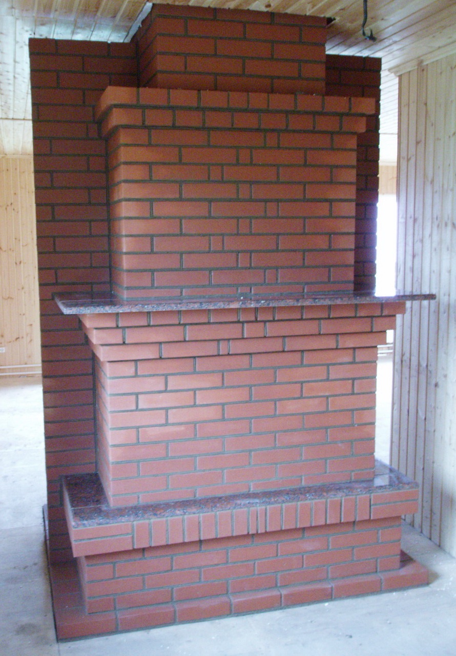

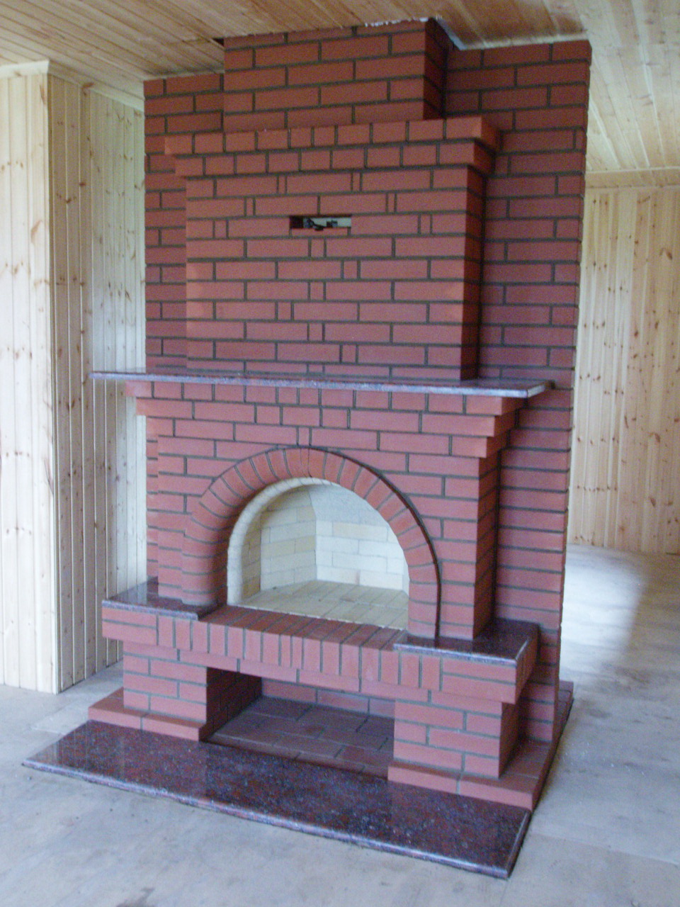

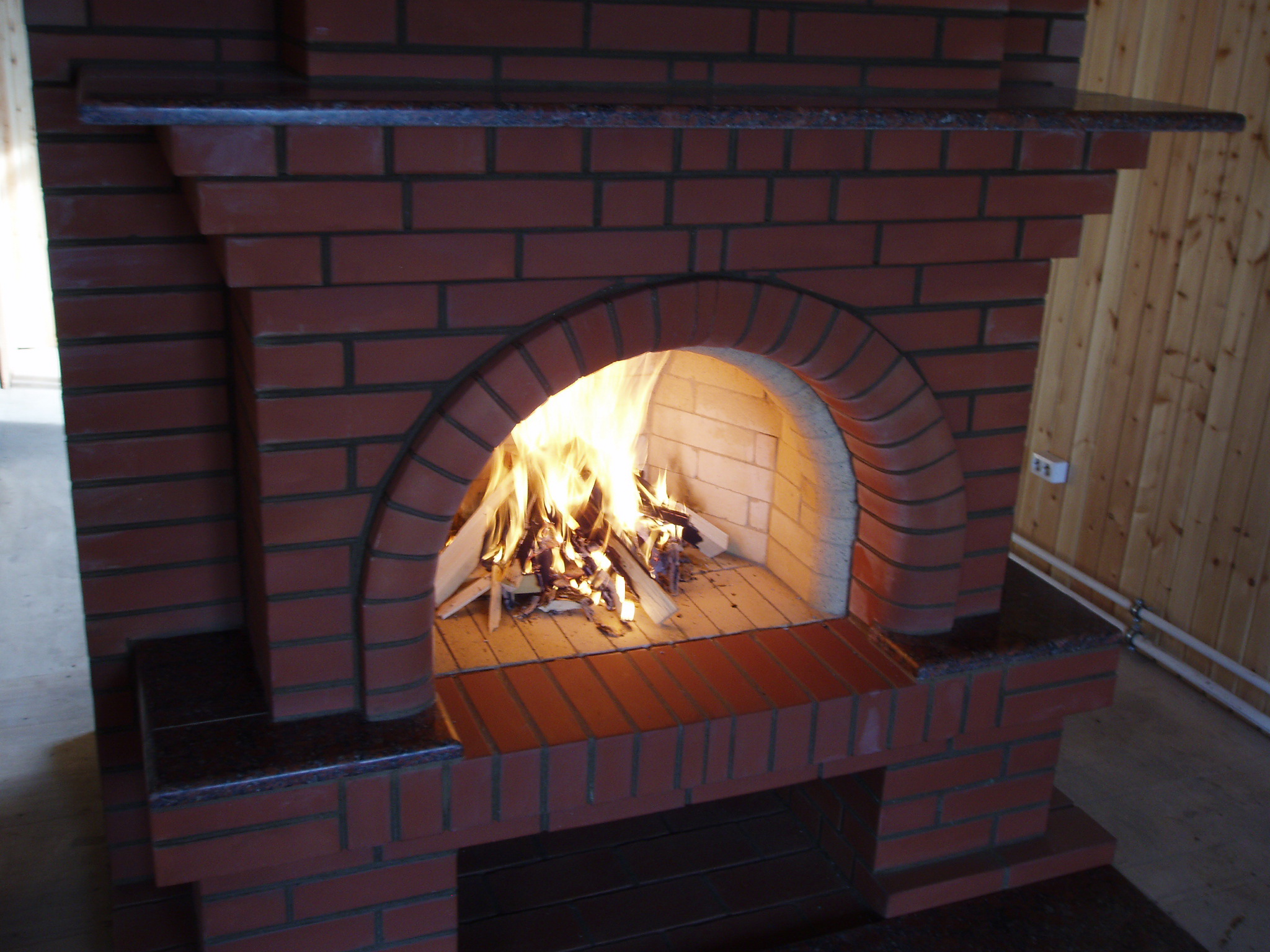

Добрый день, печники.
Вот мой "первый-припервый" камин. Он бы не состоялся без неоценимой помощи А. Замашко, А. Шалагина и В. Солина. Спасибо большое за помощь и поддержку!
Кстати, камин еще и работает! (причём, просто отлично) ))

Здорово, никогда бы не подумал что это первое творение, молодец, отлично! Exclamation

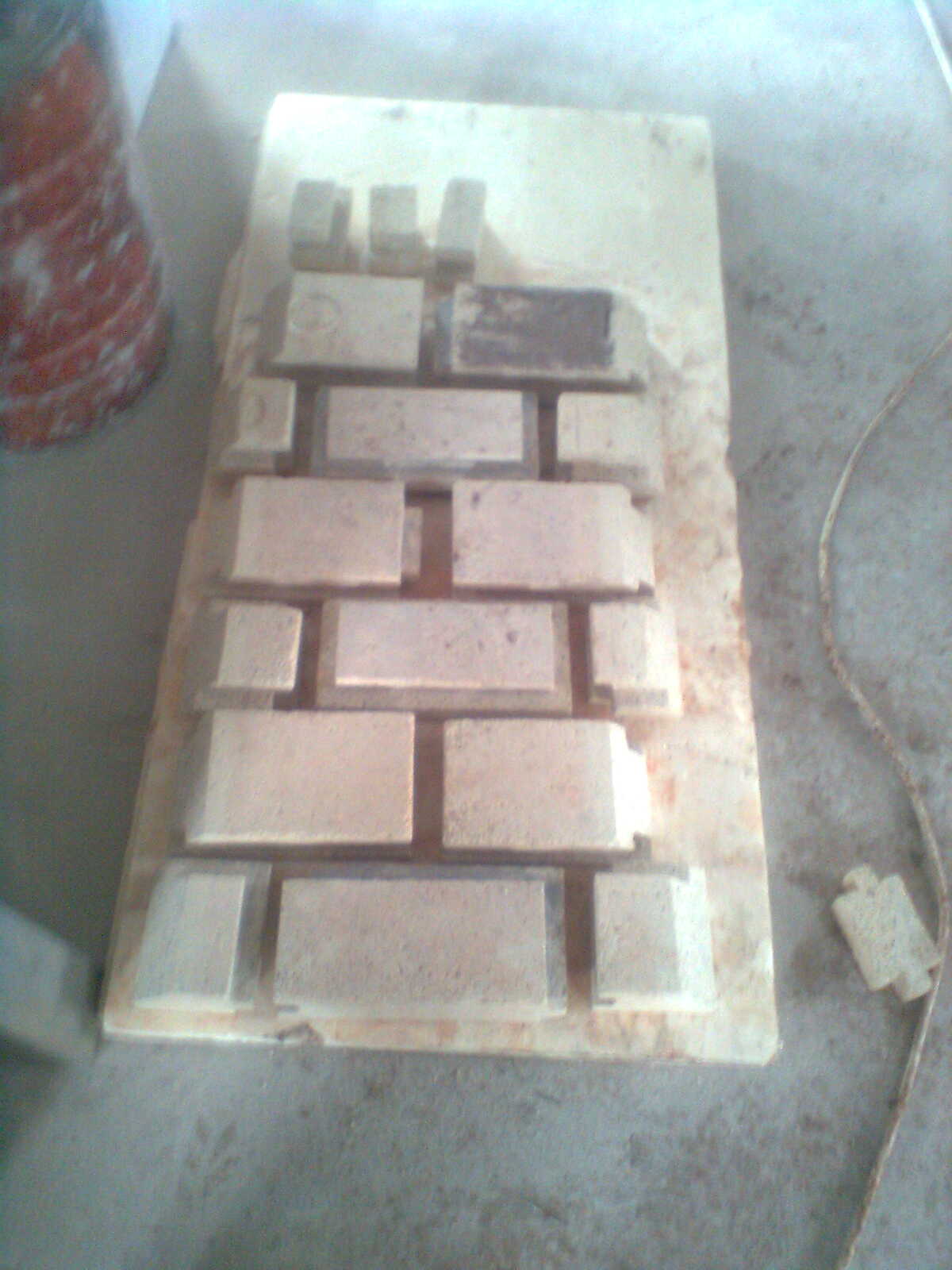

Народ, развейте сомнения, пожалуйста. Заказчик категорически требует, чтобы помимо скошенных стенок камина, я бы ещё и под делал с уклоном. А-ля под русской печи. У задней стенки под должен быть выше на 1 см. Мол, тоже увеличивает теплоотдачу. Кто-нибудь слышал о таком? А может кто-то так делал? Я считаю это, мягко говоря, странной идеей, не знаю,что за вредитель вбил ему это в голову, но переубедить не смог. А может я неправ?
И ещё. Ширина портала 1 метр. Перекрытие не арочное, прямое. Если не использовать уголок, а собрать балку на толстой, 16-ой например, шпильке? Балка будет весить кг 50. Плохая мысль, как считаете?

По моему идея заказчика бредовая,везде должен быть здравый смысл! Пару раз перекрывал прямой аркой на шпильках такой портал!Клеил на НМ Вольфсхойер,шпильки были на 12!Нормально стоит!Как-то надо было топку лежанки перекрыть не было под рукой шамотной плиты ,клеил из кирпича! Паз гребень!То же на ХМ!

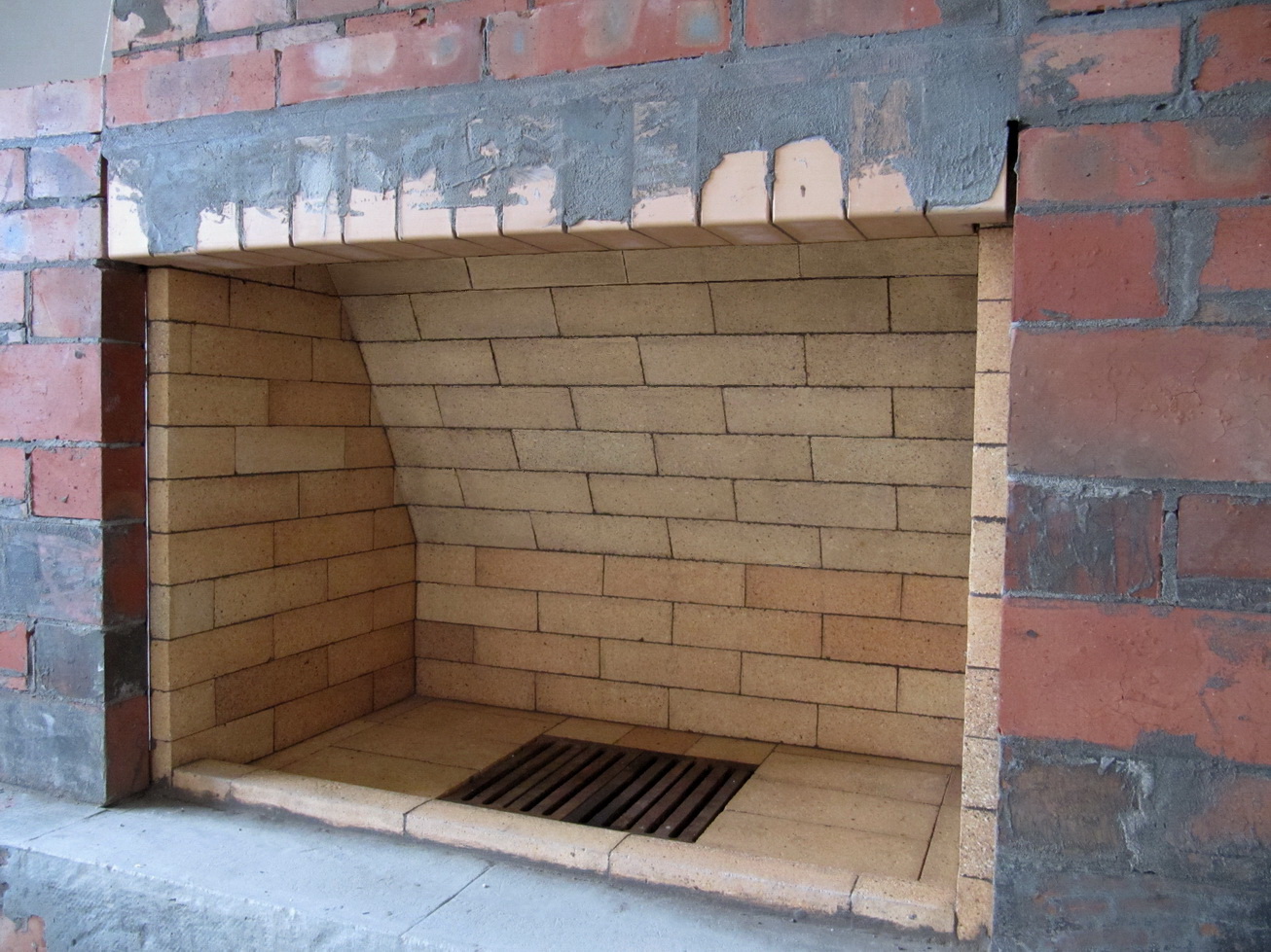

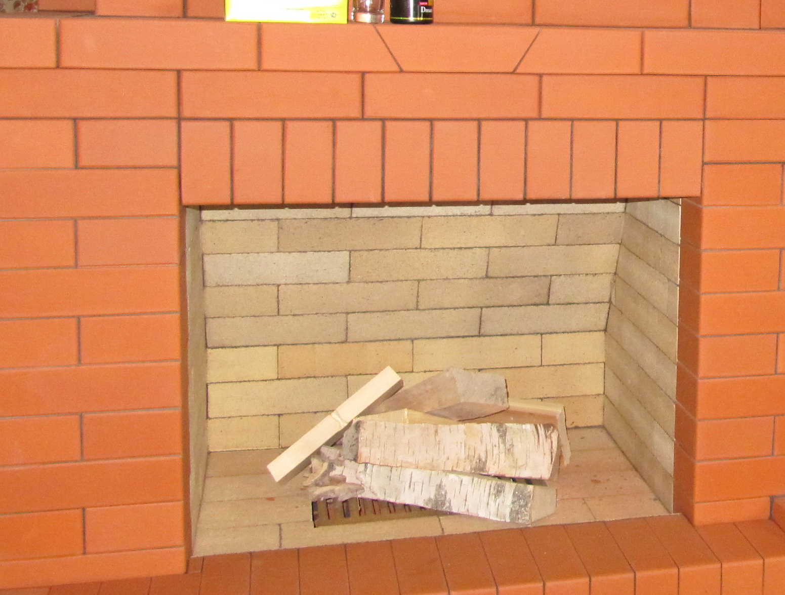

Покупаю щелевой кирпич LODE М300, на ровной поверхности собираю на растворе, тут-же пронизываю арматурой (6-7шт. 12 диам.), на следующий день кладу на место. Надежно и быстро.
Камин под облицовку.

latif888
Сообщения: 382
Регион: Ростов-на-Дону, ЮФО
СообщениеДобавлено: Сб 24 Август 2013, 23:26 Ответить с цитатойВернуться к началу
Выполнено аналогично только в чистовом варианте
Камин с прямой перемычкой в чистовом варианте

Да,я то же на щелевой!

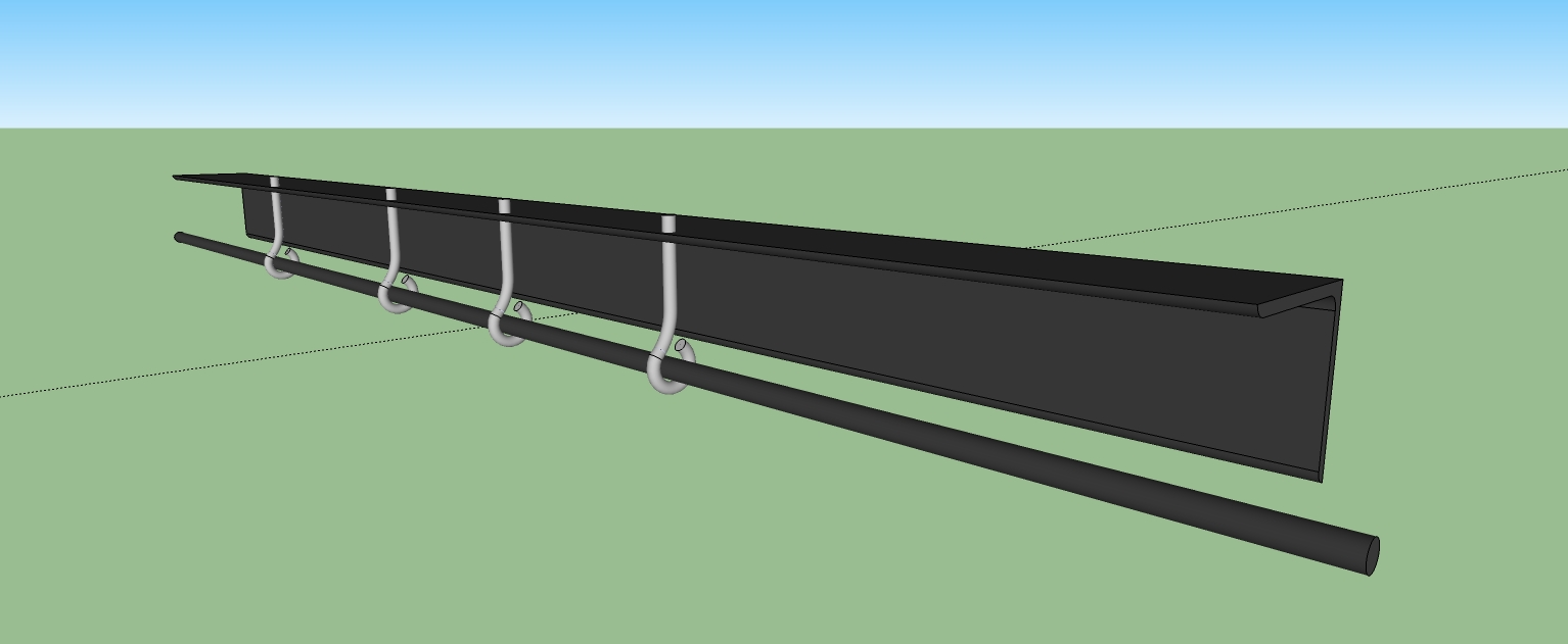

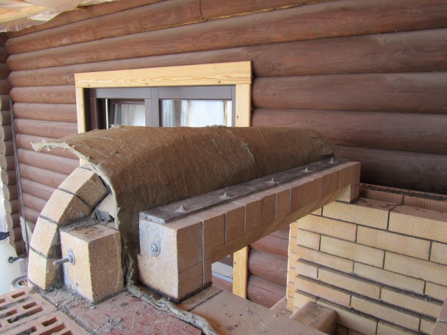

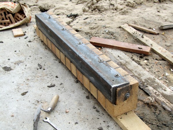

А так не пробовали? Шпилька плюс уголок, притянуты между собой. Кладутся две перемычки, уголком друг к другу. Таким образом уголок не виден ни с какой стороны и закрыт от открытого огня.
Александр, вот так да. Наверное, можно и 10-ую шпильку поставить. Я не хочу использовать уголок в том числе и потому, что угол подрезать надо. Можно было одну полку уголка врезать в кирпич посередине, но во-первых всё равно одна полка в огне, а во-вторых собирать на Ветонит на металле очень неудобно.
Ваш вариант - 100% надёжность, но хлопотно, наверное. А потом, перемычка будет одна, а отделка (за заказчиком) будет мраморная - вдруг этот уголок спереди будет выглядывать?
8 903 112 79 73;
Александр-та
Сообщения: 867
Регион: Омск
СообщениеДобавлено: Вс 25 Август 2013, 19:13 Ответить с цитатойВернуться к началу
В моем варианте делается две перемычки, одна топочная одна облицовочная.
