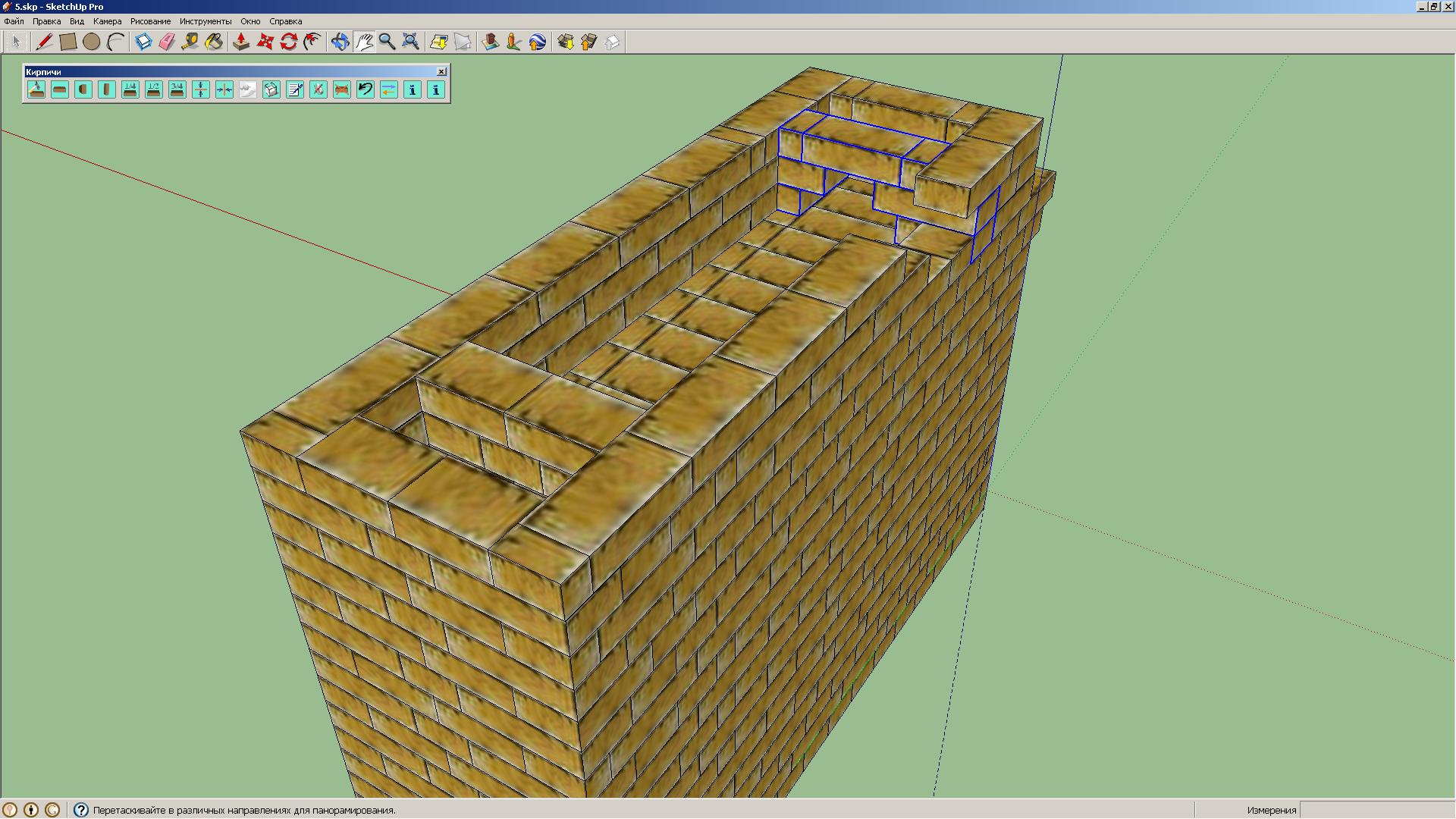

Вот, попробовал перекрыть таким образом. Это допустимо? Получается два ряда вертикальные швы без перевязки, но по другому не получается без нагрузки на перекрытие топки. А критика по моему проекту мне очень нужна, поскольку даже не представляю верно ли делаю перевязки. Очень много получается половинок и четвертинок, но по другому не получается развести вертикальные швы. Бог с ними, буду пилить, допустим, Главное - чтобы так можно было сделать. Насчет пода я понял, ша-6 туда можно положить, будет на 1,5 см торчать над низом дверки - пусть. Или дверку еще вверх подниму. Подумаю. Твой разбирал вчера досканально, есть мысли кое что заменить у себя - показалось великоват сделал канал для ВВ, вдвое по высоте думаю уменьшить, тогда можно дно первого колпака на один ряд опустить. Только получается перевал в подъемный канал ниже верха дверки - как то напрягает сей момент, хотя во многих проектах так сделано.
На картинках ничего не увидишь, привык проекты смотреть
Доделываю проект, вышел на трубу.
А где ты ВВ (вторичный воздух) увидел. Не понял. Там его нет.
Выложу скоро, тогда будет больше материала для раздумий.
На сслылку на предыдущем посте не ходил? Посмотри, может понравится мысль. Тебе, мне кажется, тот вариант будет даже удобнее.
