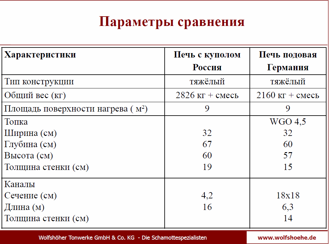

В эти же дни на заводе была собрана печь на топке WGO по немецким технологиям. Печь, по мощности и объемной массе, сопоставима с построенной нами.
Результаты каждого теста печи практически одинаковы. Привожу один из них.
*температурные показания не снимались, поскольку регистратор стенда был занят на запись показаний в компьютер с нашей печи. Задача испытаний топки WGO в точности регулировки подачи воздуха в топливник, для оптимального сжигания топлива.
Печь на топке WGO
 Размер файла:  185.54 КБ
 Просмотров:  881 раз(а)

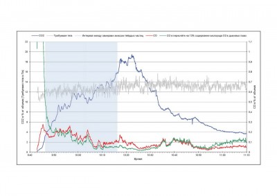

СообщениеДобавлено: Пн 5 Август 2013, 16:30 Ответить с цитатойВернуться к началу
топка WGO чем и отличается от сделанной нами на "основе научного тыка" -вымеренными и выставленными сечениями пропуска объемов воздуха на горение, как в нижнюю, так и в верхнюю зону горения
с топкой WGO всегда заранее известный результат с четко определенными и за декларированными выходными параметрами
Вот еще пару тестов с топки WGO...
03.06.2013
 Размер файла:  270.27 КБ
 Просмотров:  1383 раз(а)

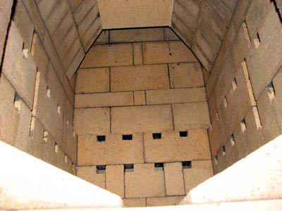

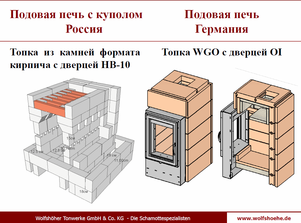

а фоток топки WGO ( внутренностей ) нет ?
89062208974
Сообщения: 10130

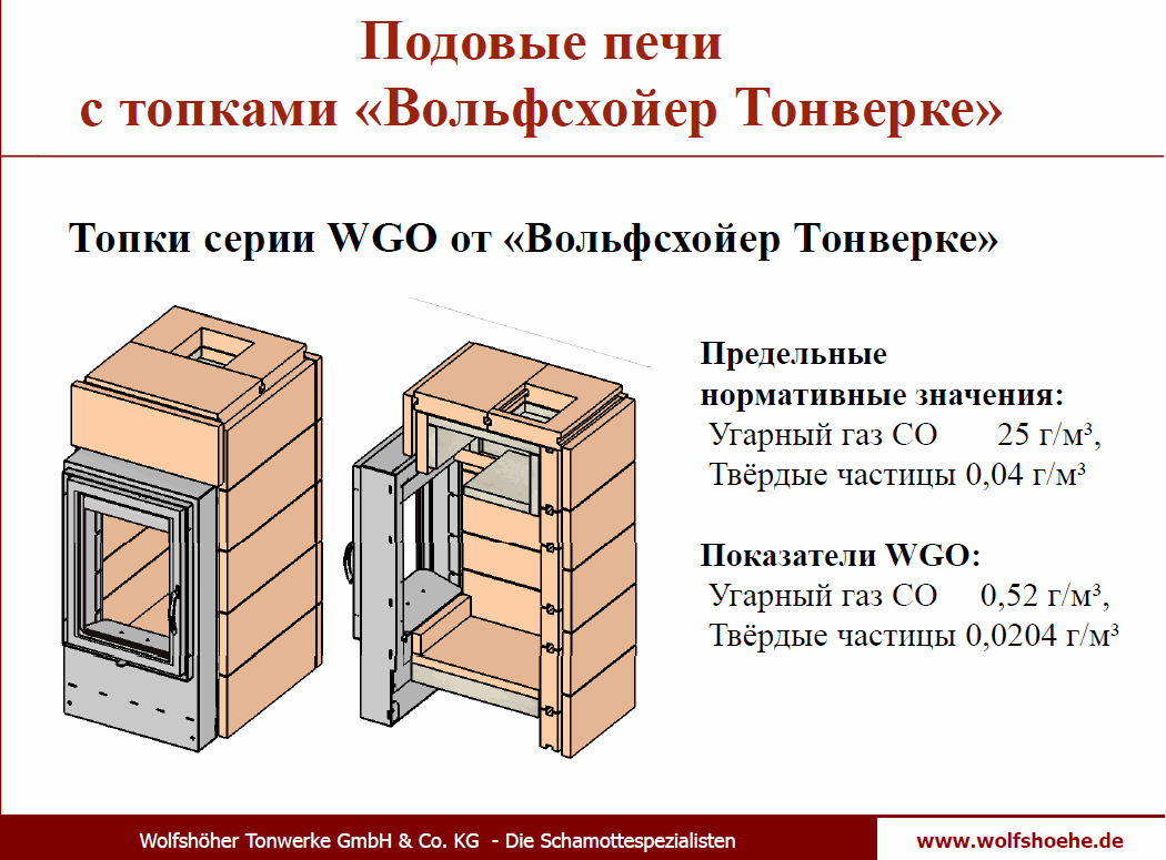

СообщениеДобавлено: Пн 5 Август 2013, 17:00 Ответить с цитатойВернуться к началу
проще некуда ...
топки WGO
 Размер файла:  60.65 КБ
 Просмотров:  1060 раз(а)
характеристики
 Размер файла:  41.3 КБ
 Просмотров:  828 раз(а)

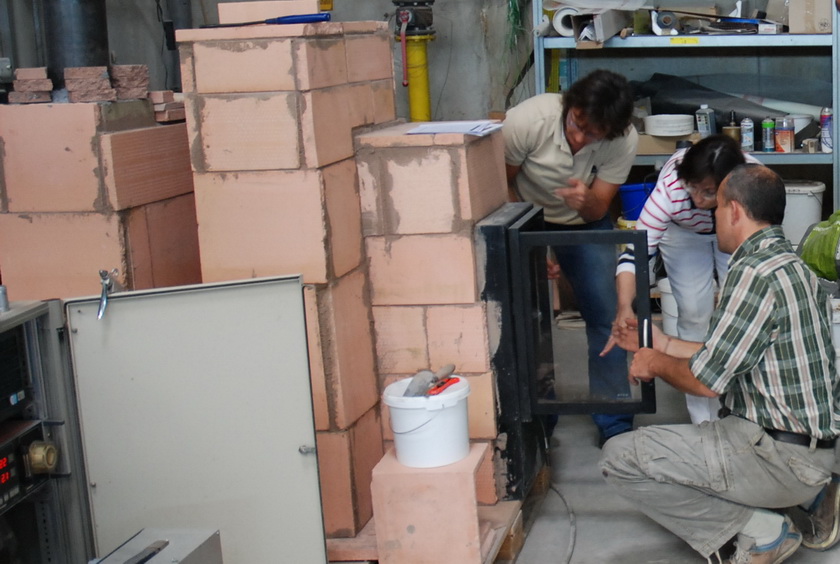

две топки на испытания
 Размер файла:  79.29 КБ
 Просмотров:  1089 раз(а)

а вторичка также в нижнюю часть подается или под перекрытие ?

Евгений Викторович, поворотная плита и внутренняя облицовка камеры дожига из легковесного материала? И второе, коэффициент избытка воздуха(2,0-2,2) - определяет размеры сечений воздушных сопел, при условии времени горения закладки 80-90 минут.
Весь воздух на горение в топку подается через каналы в рамке топочной дверцы, поэтому это и есть основной, дорогостоящий элемент конструктива печи. Воздух на горение подается в нижнюю и верхнюю часть топки, к поворотной плите.
точно так, все сделано из вермикулита или по каталогу фирмы - Теплоизоляционная плита Вольфтерм
Сечения для подачи воздуха регулируемые в заводских условиях (точная настройка), а так же из положения открыто-закрыто с помощью одного рычажка -пользовательская.
WGO
 Размер файла:  148.44 КБ
 Просмотров:  1524 раз(а)

Спасибо. А у немцев еще и под топки утеплен вермикулитом снизу. Попробую сделать что-то похожее, но не быстро. Сейчас отрабатываю на своей банной подачу воздуха в в избытке 2,0-2,5. Как только отработаю буду пробовать и с вермикулитовыми плитами. Года три тому назад я пытался уже достать такие плиты, но для печи угольной(выжег древесного угля). Тогда хозяин не привез и пришлось использовать мягкие одеяла. Еще раз спасибо за информацию.
