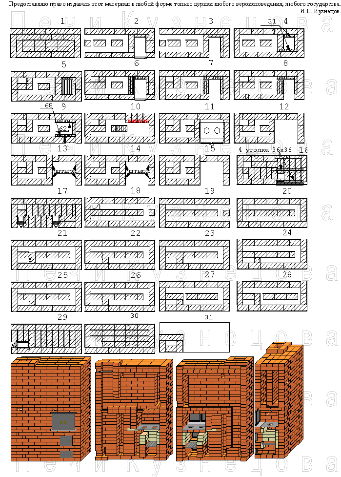

Здравствуйте. Прошу помощи по печи ОВИК28. Та информация, которую я нашёл мне не помогает, т.к. я дилетант и сложил только одну печь.
Вся информация по ней - это один рисунок с порядовкой и там есть моменты, которые я не понимаю. Например штыри в 13и14 ряду зачем?

Павел Раст
Сообщения: 457
СообщениеДобавлено: Сб 10 Август 2013, 17:51 Ответить с цитатойВернуться к началу
Штыри, видимо, для рамок для сушки чего-либо над плитой.

СообщениеДобавлено: Сб 10 Август 2013, 21:49 Ответить с цитатойВернуться к началу
Вот прототип ОВИК 28, удлиненная топка под настил 41х71. с футеровкой. топка спереди.
http://stroiteli.info/attachment.php?attachmentid=12264&d=1361437386
Прям -- прототип Smile
Это более позднее творение, чем ОВИК28, хотя полагаю такие делали и до Кузнецова ... м.б. только без сухого шва Smile

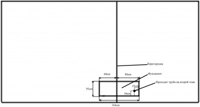

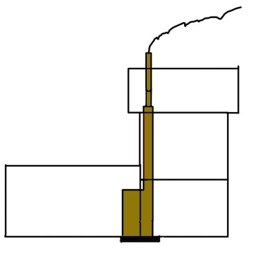

Vova-U У меня есть кирпич огнеупорный и я клал печку с футеровкой вот эту http://air-hot.ru/index.php/pechiikaminy/otopitelnyepechi/48-pech2x3. План помещения старался, нарисовал как смогSmile. Дело в том, что у меня два этажа и фундамент посредине дома, труба должна выйти на второй этаж, а на первом печка поделиться надвое. Варочная плита остаться в одной комнате, а труба в другой комнате за перегородкой. Прошлую зиму у меня стояла железная печь обложенная кирпичом и стояла фляга 40л грелась вода, зимой у нас легко за -40 переваливает в общем не замерзал. Хотя печь работала в режиме атомного генератора, сумел добиться горения одной закладки в режиме тления от 8 до (рекорд был) 12 часов. Живу за городом в своё удовольствие не постоянно зимой, но бывает и месяц, по этому и решился на настоящую печь.
Я не жмот как может показаться, что не нанимаю печника, просто боюсь нарваться на бракодела и второе есть дикое желание научиться класть печи, оно появилось после того как выложил первуюSmile

Vova-U
Сообщения: 979
СообщениеДобавлено: Вс 11 Август 2013, 16:29 Ответить с цитатойВернуться к началу
Ну можно перенести летний ход и трубу на заднюю сторону
Всё равно задвижки все в комнате окажутся, ну так будут торчать назад справа, а не сбоку ....
По моему всё возможно
Vova-U
Сообщения: 979
СообщениеДобавлено: Вс 11 Август 2013, 19:15 Ответить с цитатойВернуться к началу
На вашем фундаменте можно в кухне оставить одну плиту
А в комнате сделать считок с летним ходом и даже щиток обогревательный вывести на второй этаж, Топить будете через летний ход второй этаж, а потом догревать низ.
В топке плиты сделать перевал Браббе и регулируя высоту перевала (снимая кирпич или ставя его назад) можно регулировать нагрев плиты.
Хороший фундамент Very Happy

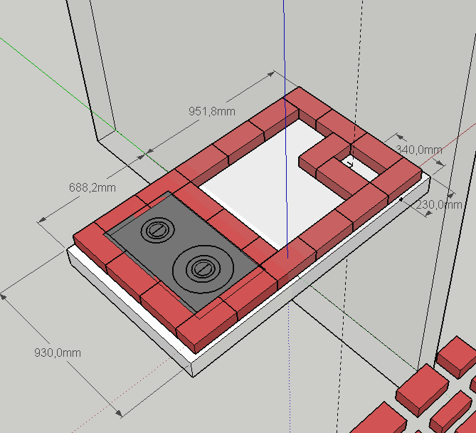

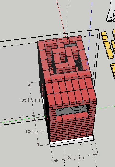

Vova-U
Сообщения: 979
СообщениеДобавлено: Вс 11 Август 2013, 22:49 Ответить с цитатойВернуться к началу
Во, порисовал, забавный вариант с конвективным каналом
