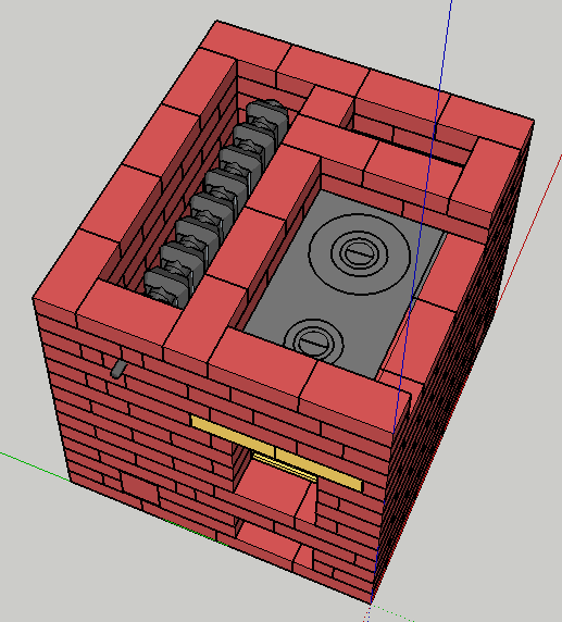

батарею готовую скачал скечапом из инета,
-про количесво рядов (это все индивидуально согласовано с моими женщинами) эти размеры надо согласовывать с клиентом ИМХО, но сделал так высоко специально-дабы увеличить камеру по высоте..

Конечно дверка в 4 ряда -- очень всё усложняет

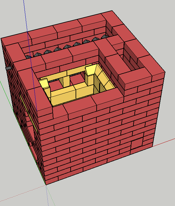

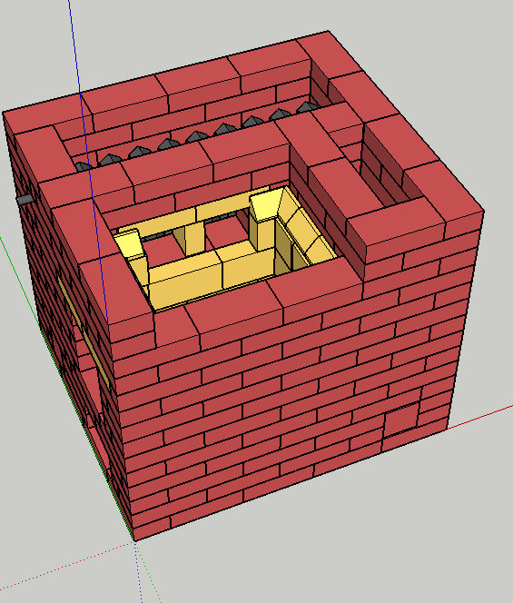

У меня вот так нарисовалось
Хреново только, что я -то тоже не печник....
Печники -- выскажитесь: на что сажать те шамотные кирпичи, которые дополняют ряд, куда плита кладётся?
И можно ли так делать?

-думаю плита на шамот не хорошо...
и выход из камеры сгорания переложенный шамотом тоже плохо..
На форуме есть отзывы по поводу трещинок в стенках (конструкции Кузнецова) где также красный с шамотом..
-И у меня, печь, которую разобрал - шамот был перевязан с красным - все швы потрескались...и крошились..
Делай добро -бросай его в воду..
+79222438167
Vova-U
Сообщения: 979
СообщениеДобавлено: Пн 19 Август 2013, 19:07 Ответить с цитатойВернуться к началу
Насколько понял -- многие делают напряженные места так
Проблема, что к шамоту ГПС не липнет.
Я и надеялся что печники скажут как тут в этом месте делать
Можно конечно две половинки красных положить и половинкой шамота из футировки прикрыть, хайла поменьша только станут

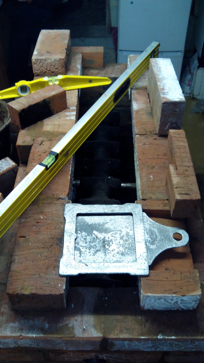

СообщениеДобавлено: Пт 30 Август 2013, 11:19 Ответить с цитатойВернуться к началу

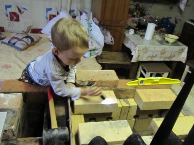

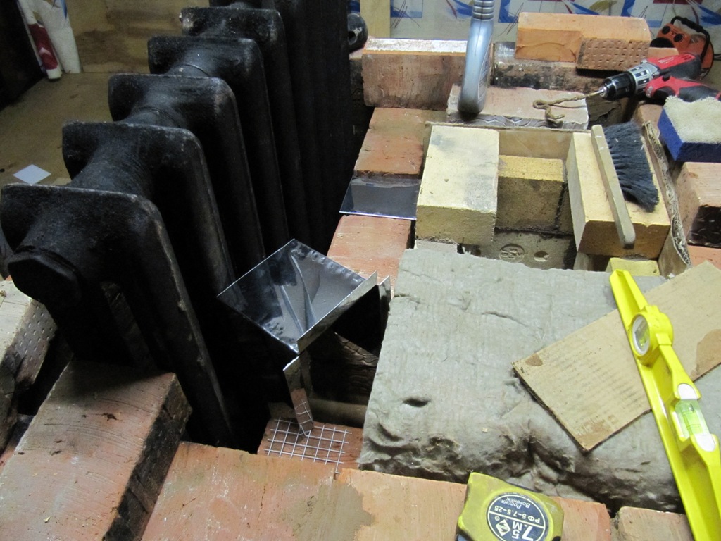

идем дальше..
+79222438167

СообщениеДобавлено: Пт 30 Август 2013, 22:07 Ответить с цитатойВернуться к началу
Судя по фото проект переделали? как?
andrey
Зарегистрирован: Пт 23 Март 2012, 07:46
Сообщения: 145
Регион: чайковский Пермский край
СообщениеДобавлено: Вс 1 Сентябрь 2013, 15:26 Ответить с цитатойВернуться к началу
нет времени на скетчап"..-переделку выложу позже..
пока тока фото..

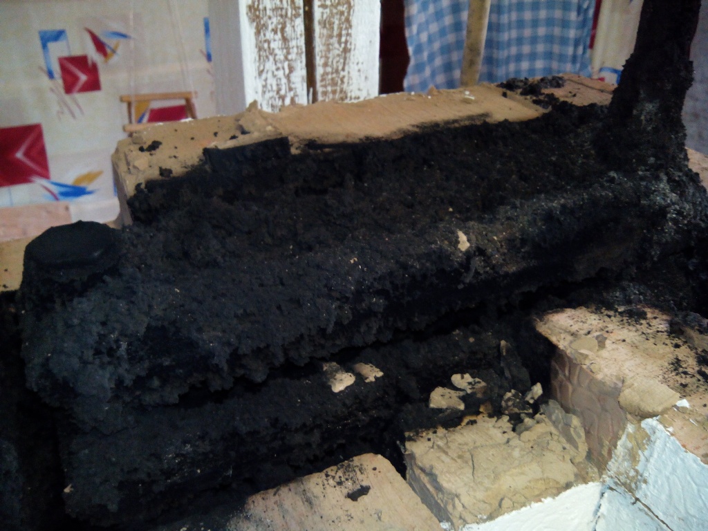

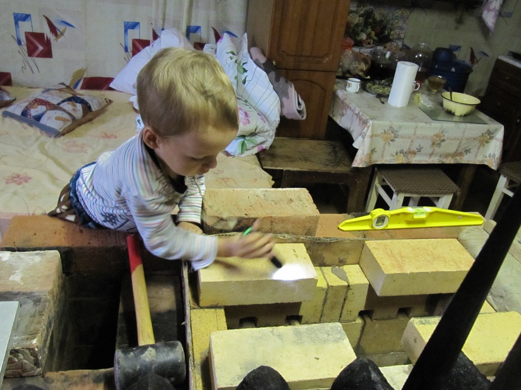

эта схема обогревала меня 2 года..
в прошлом году чистил (пол печки разбирал)
-"теперь мы будем жить по новому.."

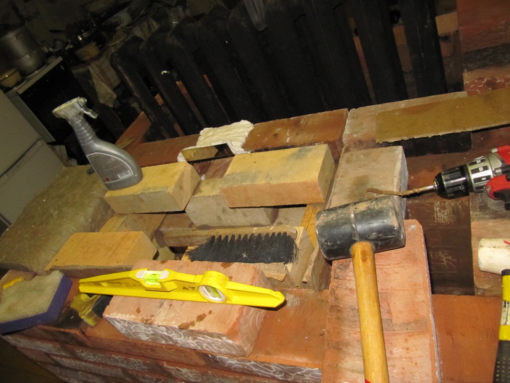

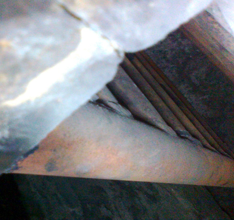

СообщениеДобавлено: Вс 1 Сентябрь 2013, 16:50 Ответить с цитатойВернуться к началу

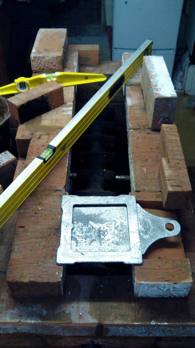

-иду дальше..
+79222438167

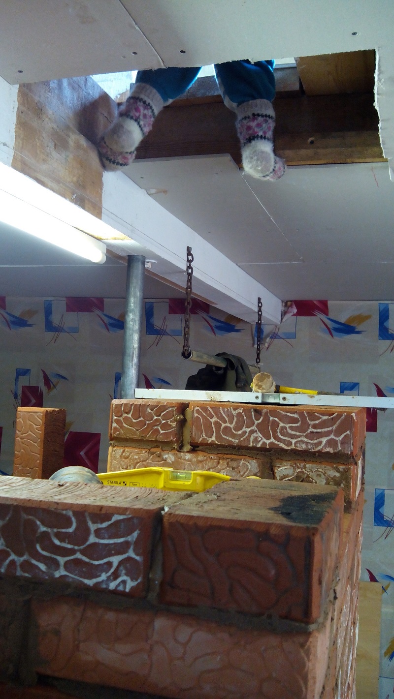

СообщениеДобавлено: Вс 1 Сентябрь 2013, 17:46 Ответить с цитатойВернуться к началу
Евгений Викторович, на семинаре были трубы из нержи под трубу пятерик, не подскажите производителя (где брали)??
Хочу такое чудо себе приладить..

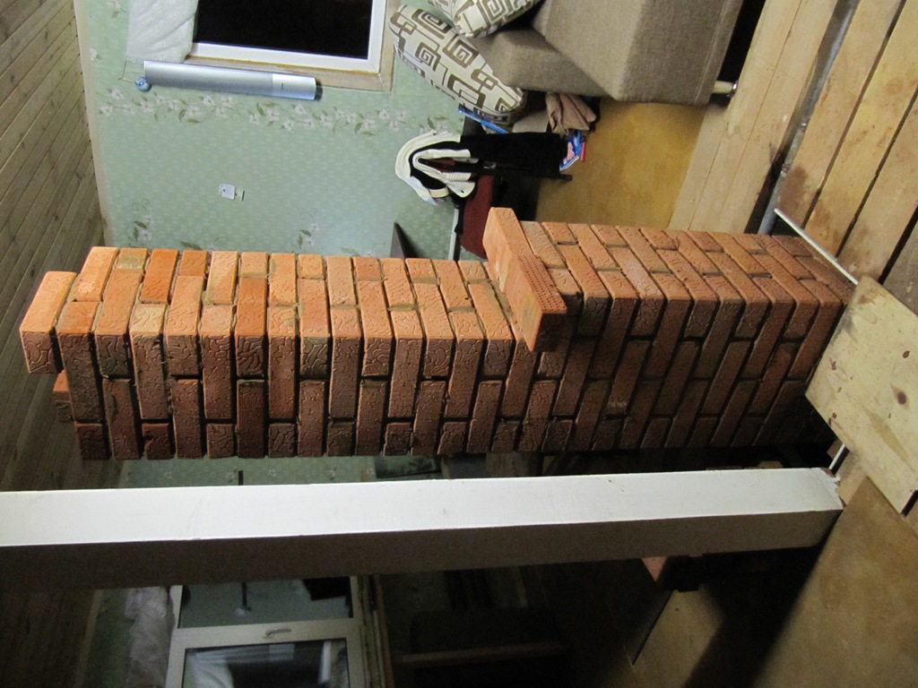

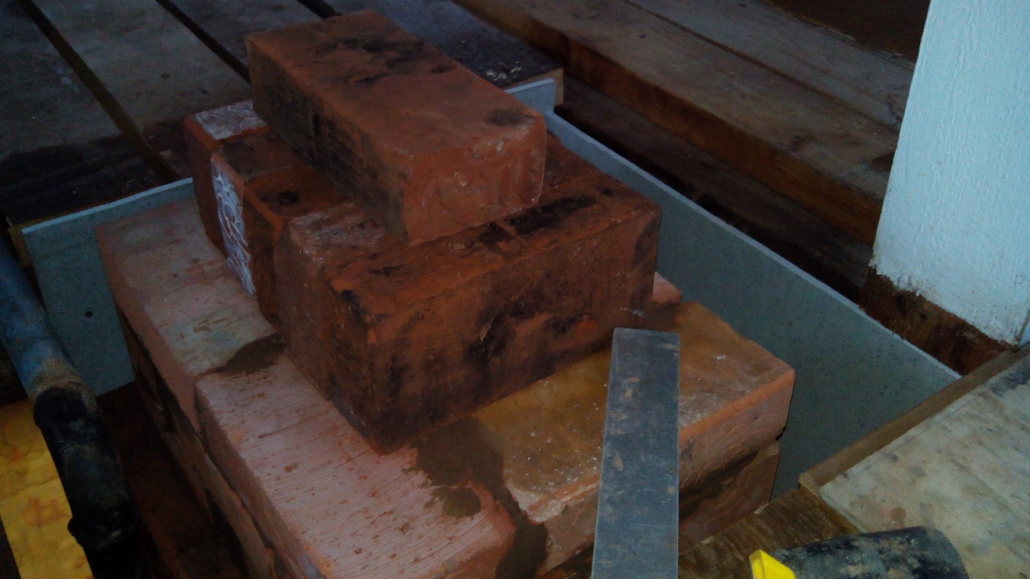

СообщениеДобавлено: Чт 12 Сентябрь 2013, 06:23 Ответить с цитатойВернуться к началу

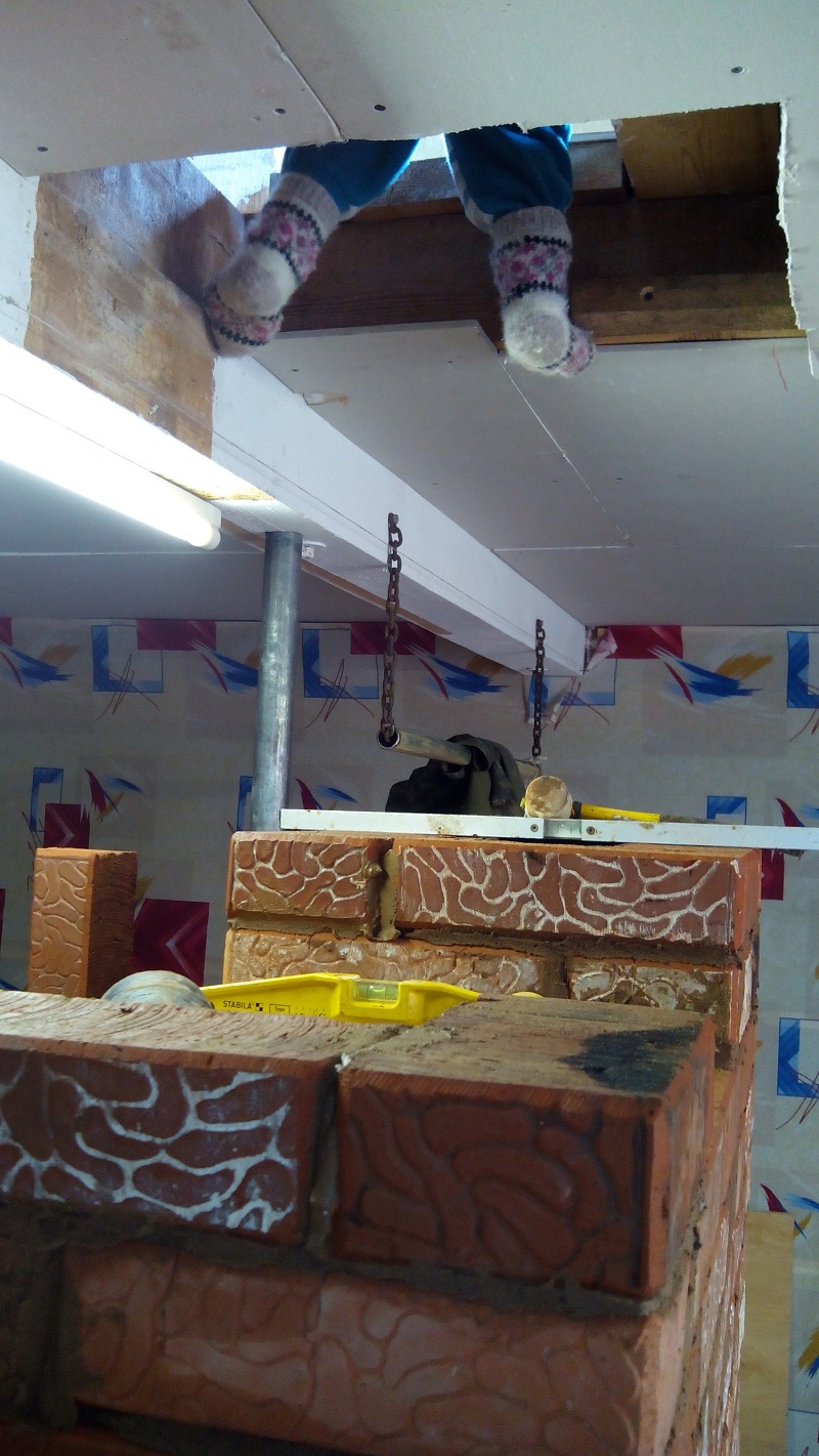

Уронил кирпич в трубу Sad - , но достал.. yu
-сверху руководит помощник.. Razz

СообщениеДобавлено: Пт 13 Сентябрь 2013, 19:00 Ответить с цитатойВернуться к началу

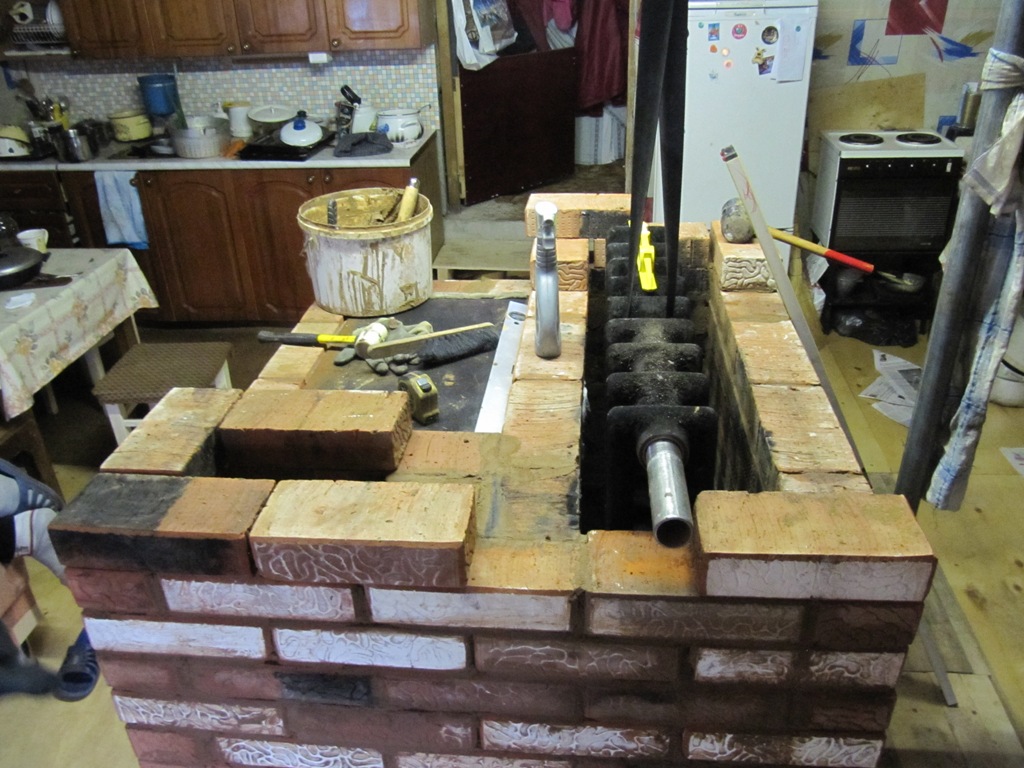

еще чуть-чуть как было
+79222438167

СообщениеДобавлено: Пт 13 Сентябрь 2013, 19:03 Ответить с цитатойВернуться к началу
как стало ..

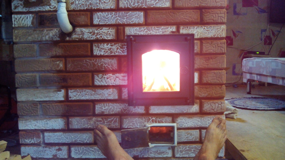

СообщениеДобавлено: Пт 20 Сентябрь 2013, 04:48 Ответить с цитатойВернуться к началу
В воскресенье затопил, вроде тепло...
Семья довольна, дома стало тепло.. Не завидую я этим квартирным жителям, когда отопление им дадут ?? Shocked
Спасибо всем за подсказки..

СообщениеДобавлено: Вт 1 Октябрь 2013, 11:17 Ответить с цитатойВернуться к началу
Очень понравилась ваша идея с батареей, но сразу возникли некоторые вопросы.
Как подбирали батарею по количеству рьобер?
Не потечет ли она на стыках от высокой температуры, или вы перебирали и меняли прокладки между рьобер?
