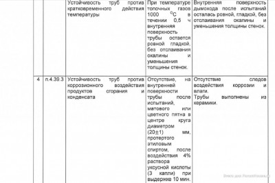

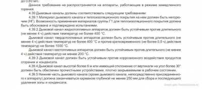

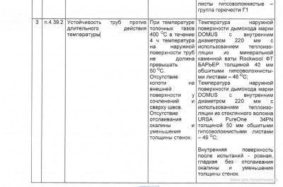

А я, Павел, не поленился, и на следующий день ещё раз подошел к стенду DOMUS Effe 2, и конкретно задал этот вопрос - про горение сажи Cool (но не к девушке, а к мужику Smile )
На что мне ответили, что дымоход испытывали в МЧС по ГОСТовской методе, испытания пройдены, и получен сертификат.
а ту трубу они нагревали локально до 750* несколько часов, как раз вот по той ссылке не "Горниле".
Вот на всякий случай гост на испытания
С уважением Олег Юрьевич.

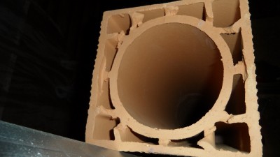

А пока, опять вопрос:
У меня от изначально-планируемого дымохода осталась прямоугольного сечения гильза из нержавейки 250 на 125 мм, 11 метров. Поскольку печка будет находится в цокольном этаже, естественно там ещё будет и вентиляция непринудительная - для кладовки, для мойки и прочая. Волнует возможное "опрокидывание тяги".
Появилась мысль сделать подачу воздуха в топку по этому воздуховоду из нержавейки, с забором, например, из чердака. Расположив короб из нержи вдоль трубы, как на фото.
Вопрос - стоит ли так делать?
Есть ли у кого подобный опыт?
Или это трата средств и главное времени впустую?

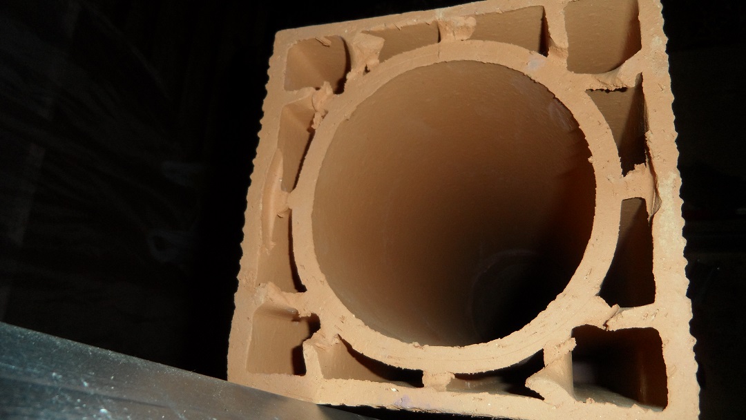

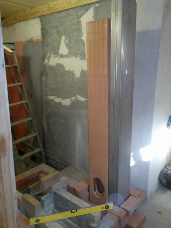

СообщениеДобавлено: Вт 23 Июль 2013, 09:47 Ответить с цитатойВернуться к началу

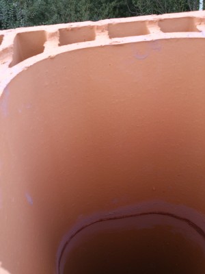

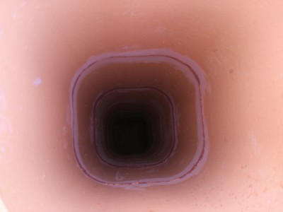

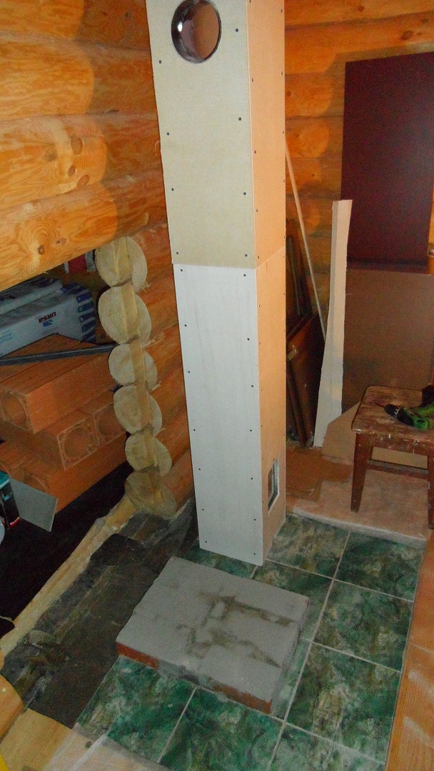

Вот и смонтирован дымоход для банной печи Калита.
Фото отчёт позже.
Из ощущений.
Каждый блок кривоват. Требуется как в анекдоте "доработать напильником".
Как он будет в работе время покажет. В целом, монтаж прошол нормально.
Ещё одно.
Продавцы данного дымохода советуют-впаривают гипсокартон, использовать для общивки дымохода. Мы заменили на стекломагнезит. В парной и гипсокартон !?
оратай
Не понял Ваш вопрос.
Сообщения: 5995
СообщениеДобавлено: Вт 23 Июль 2013, 18:47 Ответить с цитатойВернуться к началу
А ГВЛ и ЦВП, вместо гипсокартона - не пройдёт?
Дмитрий Смирнов
Сообщения: 598
СообщениеДобавлено: Ср 24 Июль 2013, 07:25 Ответить с цитатойВернуться к началу
Андрей_Алексеевич то что Вы предложили лучше гипсокартона.
Но мне больше нравистся стекломагнезит. Тем более что он есть и для наружних работ (т.е. запас прочности выше).

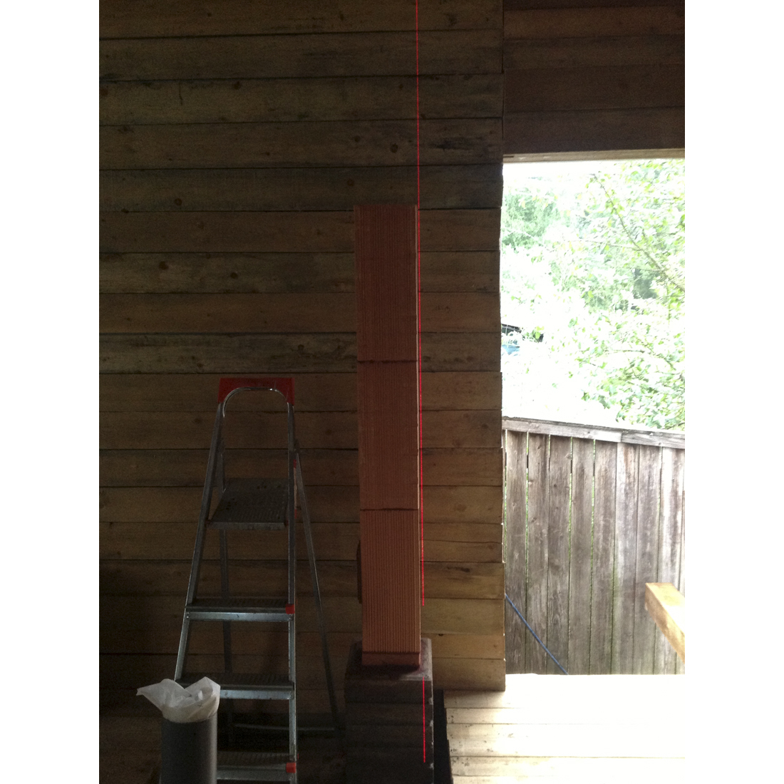

Процесс монтажа керамического дымохода.
 Размер файла:  253.34 КБ
 Просмотров:  1114 раз(а)
 Размер файла:  272.58 КБ
 Просмотров:  1030 раз(а)
 Размер файла:  325.05 КБ
 Просмотров:  1039 раз(а)

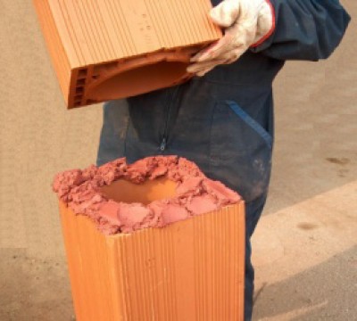

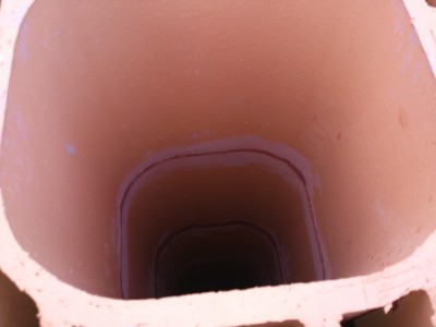

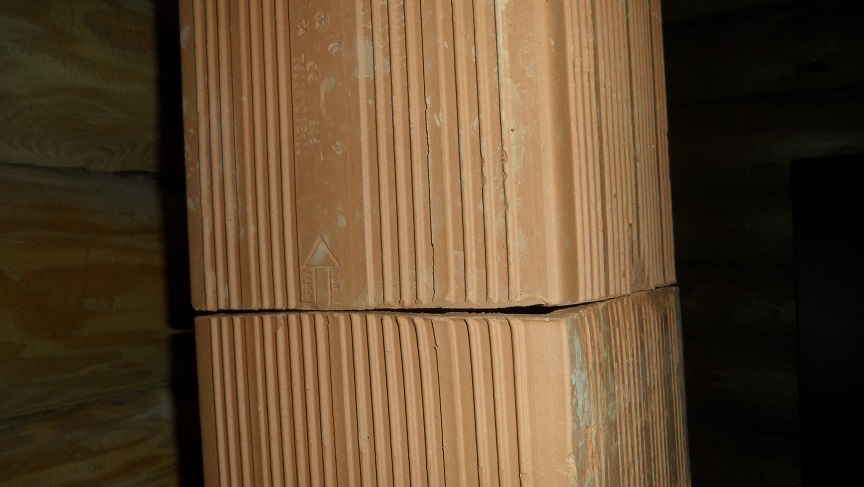

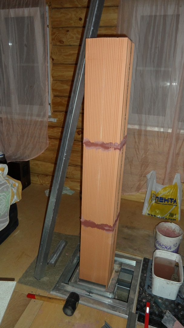

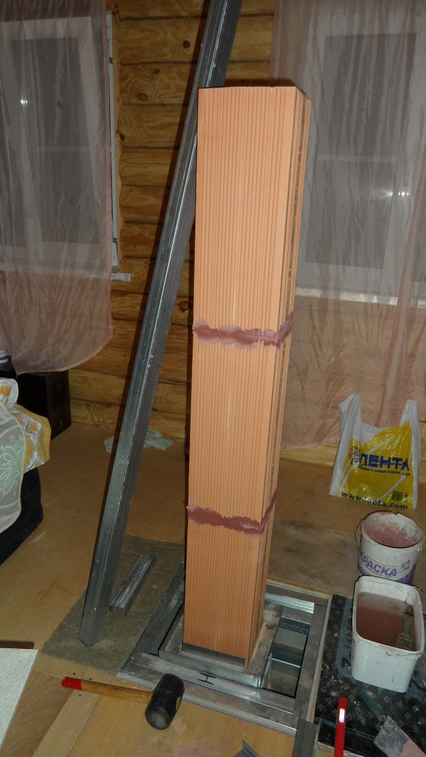

Монтаж керамического дымохода.
А вот и сами стыки - примыкания керамики.
 Размер файла:  215.09 КБ
 Просмотров:  861 раз(а)
 Размер файла:  174.58 КБ
 Просмотров:  835 раз(а)
 Размер файла:  178.48 КБ
 Просмотров:  829 раз(а)

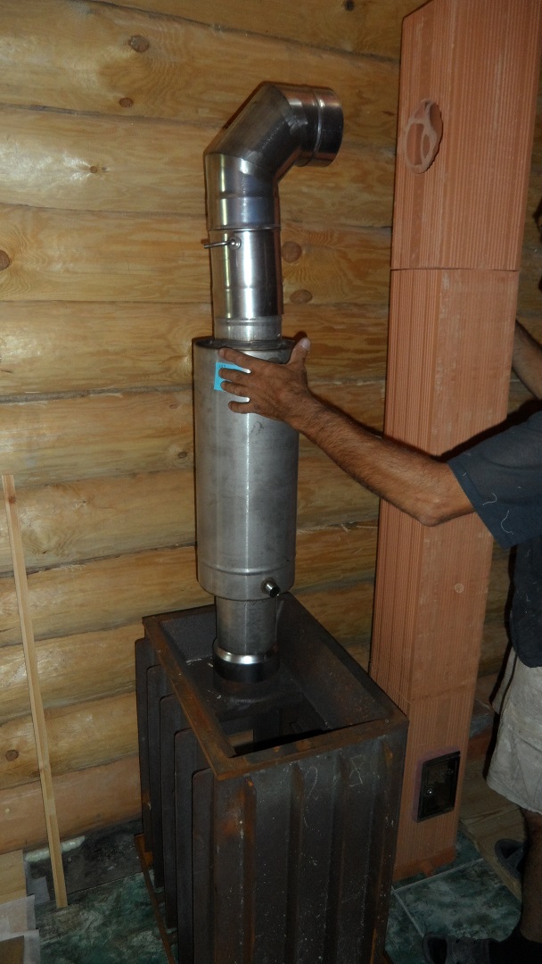

СообщениеДобавлено: Пн 2 Сентябрь 2013, 23:19 Ответить с цитатойВернуться к началу
Дмитрий, спасибо за фото.
Да, так вот можно и под 90 гр. подсоединять - после водяной рубашки - весчь! Smile
Мною был применен другой способ защиты от локального перегрева данного дымохода - использовал надсадной вариант, т.е. просто поставил трубу на щиток, который после чугуняки ЧТ-1.
И защита от дурного локального перегрева и доп. аккумулятор тепла в парилке.

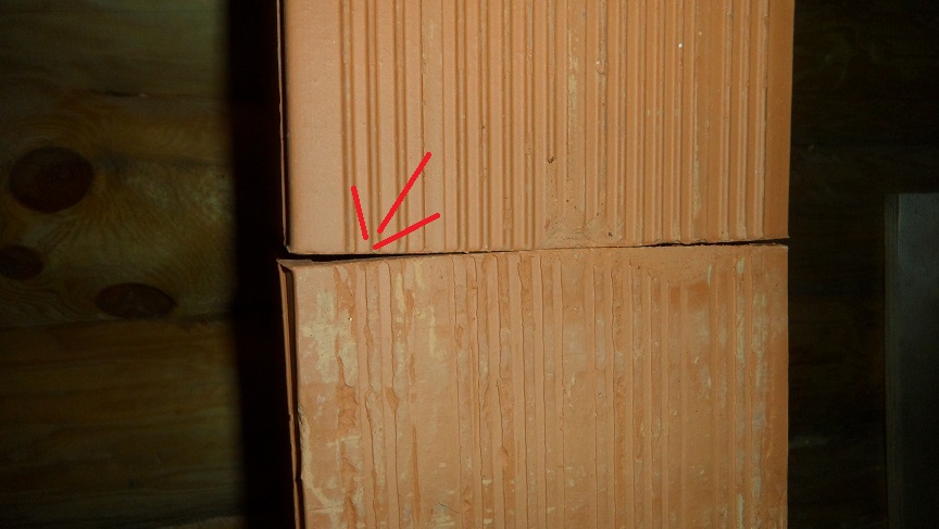

По кривизне элементов, что могу сказать.
Ставил 170 диаметр, по сравнению с кирпичом из которого клал экран и щиток, так ваще песня, у самого у меня 190 мм диаметр, так на фото в предыдущих моих постах видно, что пять элементов стоит на сухую и не падает.
Внутреннее совпадение трубы так просто удивляет, у меня и Шидель есть - не скажу, что разницы нет, однако в цене она более различима.
Может у ниж на маленький диаметр матрица хуже.
У меня, на 190 мм, вот такие стыки
Дмитрий, на мой не просвящённый взгляд, совершенство геометрии дымохода должно оценивать по внутренней поверхности трубы.
Прикладываю несколько имеющихся в моём распоряжение фотографий собранной шахты Effe2 Domus, на которых видно качество внутренних стыков и геометрию всей шахты.
Я не вижу к чему здесь можно придраться.
Также обращаю внимание на то, что керамические трубы Effe2 имеют выборку четверти на стыкующихся торцах, при этом, сборка труб ведётся на термически стойкий клей, толщиной слоя которого, при наличии должных навыков, можно легко регулировать, показанные Вами и Олегом, незначительные отклонения в геометрии торцов труб Effe2. К сказанному также прикладываю фото, на которых видно, что собранная шахта имеет практически абсолютную вертикаль.
Не ищу лёгких путей.
Шахта керамического дымохода Effe2 Domus выставленная по лазерному построителю плоскостей.
Монтаж керамических труб Effe2 Domus на термически стойкий клей.
 Размер файла:  70.67 КБ
 Просмотров:  802 раз(а)
Керамические дымоходы Effe2 внутренняя поверхность шахты.
 Размер файла:  592.13 КБ
 Просмотров:  837 раз(а)
Внутренняя поверхность шахты effe2 domus
 Размер файла:  682.56 КБ
 Просмотров:  786 раз(а)
Гладкая, ровная поверхность керамической трубы Effe2 Domus
 Размер файла:  568.46 КБ
 Просмотров:  768 раз(а)
