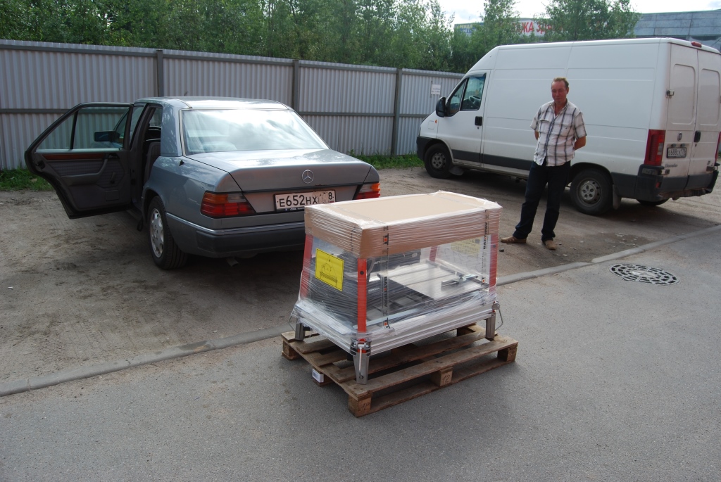

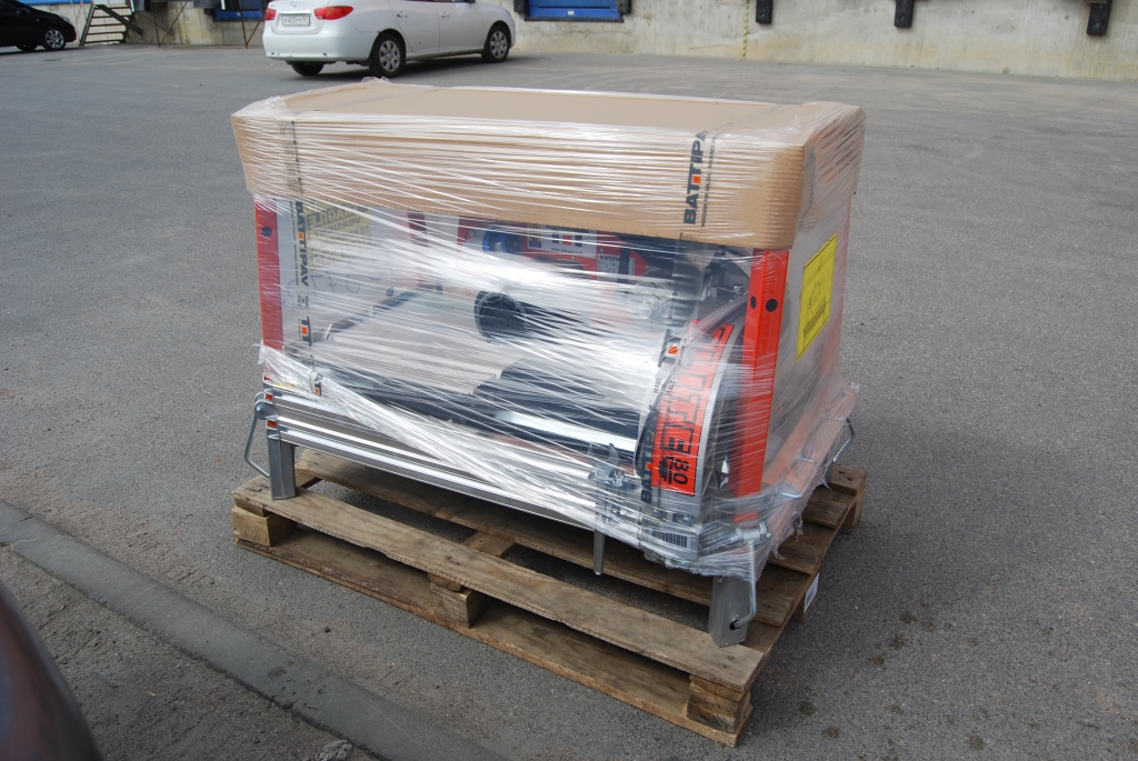

Вот и мы, обзавелись хорошей машинкой.

Взяли здесь http://rubi.spb.ru/elite-80
Когда забирали , видел что еще есть в наличии. Со слов представителя фирмы, поставки на прямую, о чем свидетельствует ценник. Склад находится на территории складов "Деловые линии", так что с отправкой в регионы проблем не должно возникнуть.
