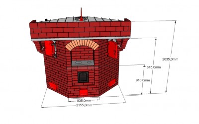

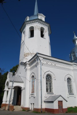

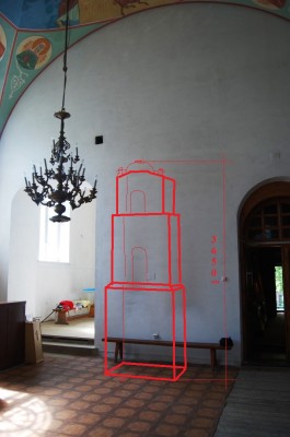

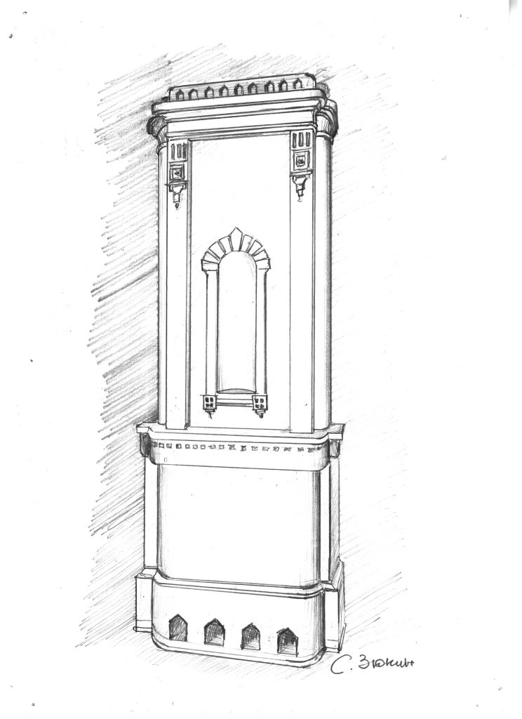

Добрый день печному сообществу.

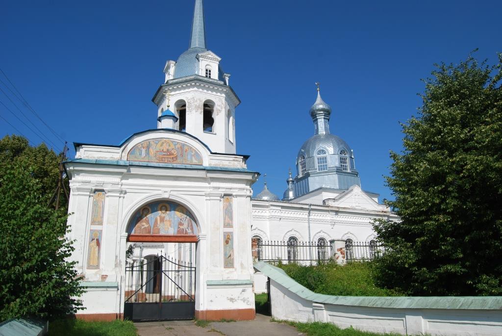

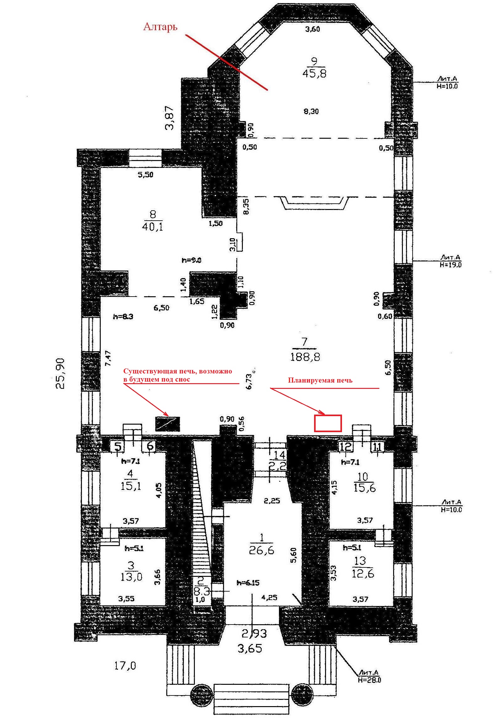

Вышло так, что возможно в ноябре будем сооружать отопительный прибор для вышеуказанного храма. Храм расположен в Новой Ладоге.
Нужна Ваша помощь в доработке конструкции.
Обо всем по прядку.
Одна печь уже стоит, но она по мощности как слону дробина. В плане указаны размеры помещения и высоты по куполу. У настоятеля в планах перейти на газ... но газовщики заломили такой ценник за подвод газа ( 3 км.)... что даже озвучивать не прилично. У прихода таких денег просто нет, посему сроки не определены, а отапливаться надо. Планируется поставить вторую печь ( нашими усилиями) в последующем заменить существующую старую печь на близнеца нашей.

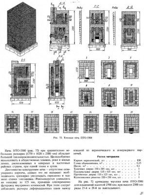

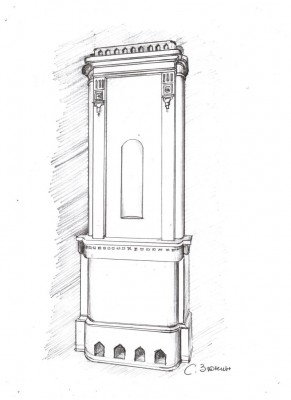

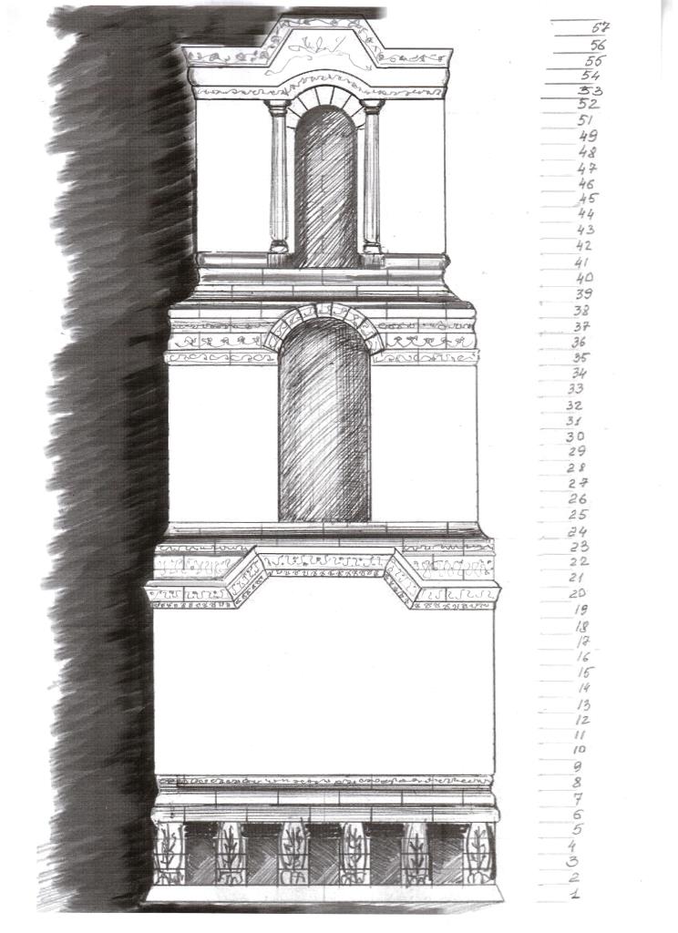

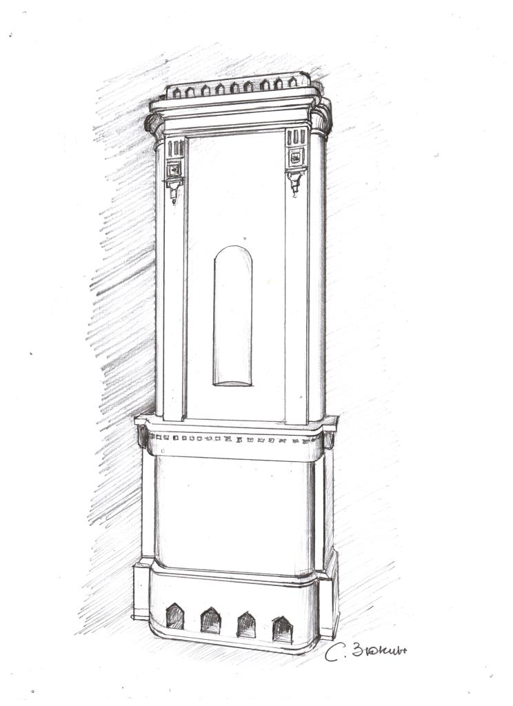

За основу конструктива взята печь ПТО-5300. Нижний колпак футеруем шамотом на ребро. Второй колпак увеличиваем на несколько рядов по высоте... ну и хотелось бы прицепить третий... вот по этому вопросу к Вам и обращаюсь... возможно ли это?
Так же, для увеличения теплоотдающей поверхности, поднимаем печь на шанцы.
Дымоход имеется в капитальной стене, правда на чердаке обрублен, придется заново проходить кровлю. Высота дымохода от уровня пола храма, будет примерно 12-14 метров, врезка печи в него примерно на высоте 2 метров.

Окончательный вариант. Все штукатурим и красим

Если позволит нутрянка, сделай в 1-рвом колпаке закладку камней для увеличения теплосъёма и объёма "теплоносителя" - как прямоточку банную, либо факельную по сторонам и вниз...
Коли мощщи топки недостанет, третий ярус не делай колпаком Sad , но выполни его ППДК - параллельно подымающимися ДК из общего "лежака" в перекрытии 2-го... Cool
Схема ППДК возможна и сразу после 1-вого яруса, вверх, сколько надобно... Ограничивает высоту, в таком случае, лишь мощность топки да развитость тепловоспринимающих поверхностей.
Воздуху на горение не жалей!
Поддувало для золы - объёмом побольше!
За шанцы - отдельно "уважуха"!
Благословений Вам от Господа!

Топка пока планируется В*Ш*Гл =980 мм.*380мм.*680 мм.
Топочная дверца со стороны 380 мм. SVT 410.
У прототипа ( ПТО-5300) дымовые газы из топливника по сторонам и вниз ( нижний прогрев) подвертка и наверх во второй колпак. Подъемных 2-ва... может имеет смысл один подъемный во второй колпак, второй сразу в третий... врезка в дымоход в районе границы перекрышки между 2-м и 3-им колпаками??
