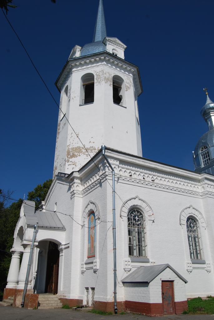

Добрый день печному сообществу.
Вышло так, что возможно в ноябре будем сооружать отопительный прибор для вышеуказанного храма. Храм расположен в Новой Ладоге.
Нужна Ваша помощь в доработке конструкции.
Обо всем по прядку.
Одна печь уже стоит, но она по мощности как слону дробина. В плане указаны размеры помещения и высоты по куполу. У настоятеля в планах перейти на газ... но газовщики заломили такой ценник за подвод газа ( 3 км.)... что даже озвучивать не прилично. У прихода таких денег просто нет, посему сроки не определены, а отапливаться надо. Планируется поставить вторую печь ( нашими усилиями) в последующем заменить существующую старую печь на близнеца нашей.

Что-то сомнительно мне что даже две такие печи смогут потянуть такой храм
Сергей68
Сообщения: 855
СообщениеДобавлено: Ср 18 Сентябрь 2013, 10:38 Ответить с цитатойВернуться к началу
Так они и не потянут, но будут большим подспорьем к электрическим обогревателям... коими сейчас храм и отапливается.
