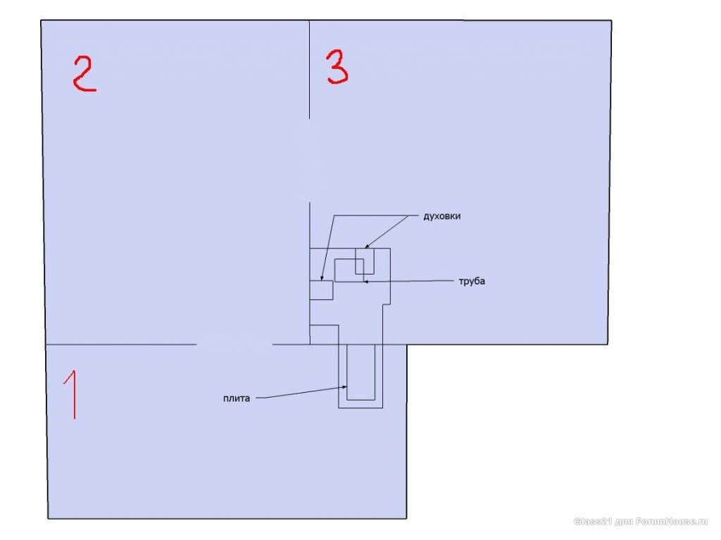

Доброго времени суток форумчане.Старая печь пришла в негодность,нужно делать новую.Заинтересовали меня колпаковые печи.Старая состоит из топки и 5 канального щитка.Помогите подобрать что-нибудь.
Вот так расположена печь в доме.

Что про размеры печи не отписались? Sad
Поставьте на "184.jpg" размеры фундамента Confused Вы же печник! пусть и начинающий...
Какова перегородка между "2" и "3"?

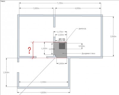

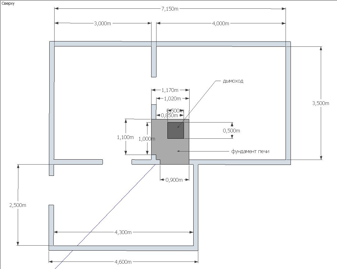

Регистр в печи не нужен.Воду можно и на плите согреть.Вот план с размерами:

СообщениеДобавлено: Пт 20 Сентябрь 2013, 07:47 Ответить с цитатойВернуться к началу
Glass21 писал(а):
...Вот план с размерами:
А топку думаете в гостинной делать? или в кухне под ВП? Ноги хозяйка пожгёт Sad , пока обед готовится...
Что за чугунное печное литьё планируете? какое имеется? Будете ли приобретать дверку со стеклом?
На ширине 900 в кухне вдоль "ляжет" лишь вП 2-3 710х410...
Если купить вП 2-5 и положить её поперёк кухни, то топку с застеклённой дверкой можно сделать из зала, как камин оформив Cool
Топку лучше делать на кухне,т.е. в комнате 1. У нас вообще большинство новых домов строится с отдельной котельней,что бы мусор с дров домой не нести.
Топочную дверь хотел ставить обычную 250 х 210.Да и смысла особо нет красоту наводить в старом доме.Вот построю новый,тогда можно.
Плиту я как раз предпологал использовать 710х410.

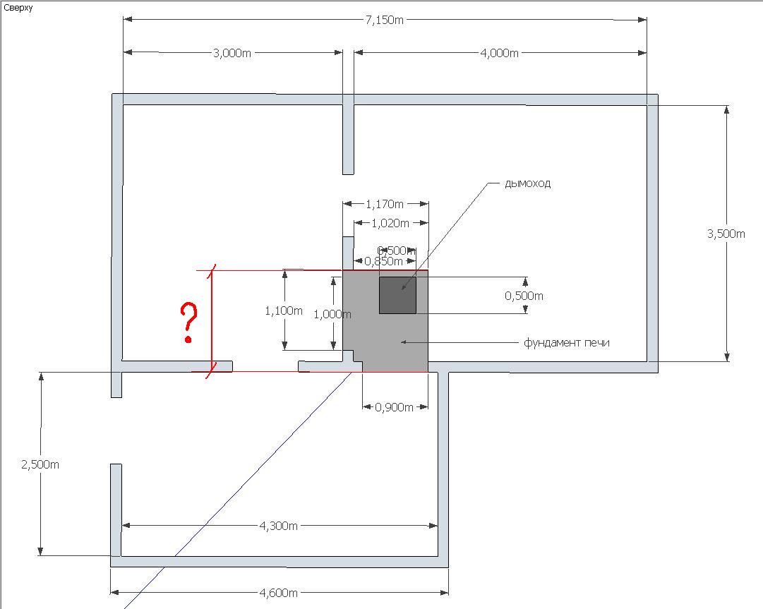

СообщениеДобавлено: Пт 20 Сентябрь 2013, 19:08 Ответить с цитатойВернуться к началу
С шириной ясно - 117 см.
А какова общая длина(глубина) печи?

Сообщения: 6048
СообщениеДобавлено: Пт 20 Сентябрь 2013, 19:59 Ответить с цитатойВернуться к началу
Мне показалось это непоследовательным Sad , а Вам?

СообщениеДобавлено: Сб 21 Сентябрь 2013, 20:24 Ответить с цитатойВернуться к началу
135 см длинна получатся.
Я сегодня весь день старую печь разбирал.Как такогого фундамента нет.Есть толстый слой глины.
