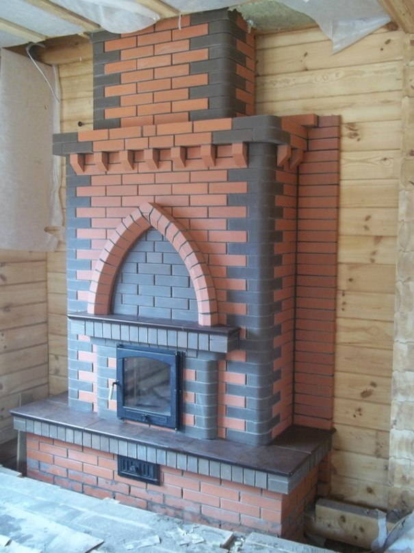

Спасибо !!!Старались!просто колпак под прямую трубу и брали под заказ а ( Клыки ) ставить не планировали заказчик попросил позже

На мой взгляд топка под ХК лучше. Зола в блины не попадает. Да и топить можно не прерывая процесс приготовления. Хотя если цель была получить минирусскую, то получилось замечательно

Отличная работа. И всё же: проблема с плитами насущна. Прошлой зимой через Москву ждали больше месяца...
Слушай, поделись опытом: каким образом крепишь эти полочки "висящие в воздухе" ?
_________________ телефон +79217415105 https://vk.com/id60358428
Добавлено:
Вт 10 Сентябрь 2013, 21:25
Если нет нагрева делаю пропил на уголках -если есть то делаю на шпильках

Алексей. Смотрю на это творение и до сих пор восхищён сей работой. Очень! Конфетка. Как много времени заняло?
Среди работ печников не часто встречаются такие, как эта. Из белого кирпича.
В скором времени и мне предстоит делать УК из LODE Sarmite. Есть ли чего бояться? Готовиться ли мне сразу к чему-то страшному? Или всё проще?
Как ты работаешь с белым красивым кирпичом? Не мажется ли он? Какие-то секреты? фишечки? Будь добр, поделись советом. У вас же очень красиво получается, значит и нам, молодым, это тоже с руки будет.
И ещё: что за большой такой кирпич идёт по низу и на уровне первой полки (с полосами DSCN2156.JPG)? Он, поди, сантиметров 30-32 будет...

Саня ложи не бойся !!! Сам первый раз делал из Сармита год назад как только он появился на рынке главное тут 1) не вымачивай сильно в воде максимум опаласкивай 3-5 сек ( вода впитывается и оставляет серо-оранживые пятна ( см фото)) 2) раствор пожиже подрезай не пачкай кирпичь сразу затирай сухой тряпкой 3) осаживай киянкой которая не оставляет следов 4) у него размер 25.5 раскладывай не ленись особенно при стыковке Бруниса учитывай погрешность милиметров на тычках----------пока все а кирпич был финский с фигурной выемкой правда дырчатый но там нет температуры

Вспомнил еще один прием как не пачкать белый кирпич.Давно слышал что есть печники каторые заклеивают кирпич белым скотчем сегодня нашел одного в соц сети если он есть на сайте пускай отпишется что и как !!??? Мне кажется так можно делать если время вагон хотя каждому свое ИМХО хотя готическая арка зачетная

Процесс кладки намного быстрее ,когда заклеиваешь кирпич скотчем. Больше 20 лет назад лицевую кладку так делал- опыта лицевой кладки не было -да и поучиться в то время не у кого было. Такого качества кладки как сейчас ни у кого не было. А требования первых состоятельных заказчиков начали повышаться.

Ну, по моему мнению, со скотчем заморачиваться - это такой же перебор, как кладка с ограничителями ("пруток в шве", шаблоны). Так что, как говорил Наполеон: "Ввяжись в бой, а там посмотрим". Спасибо, Алексей.
