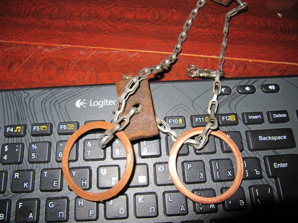

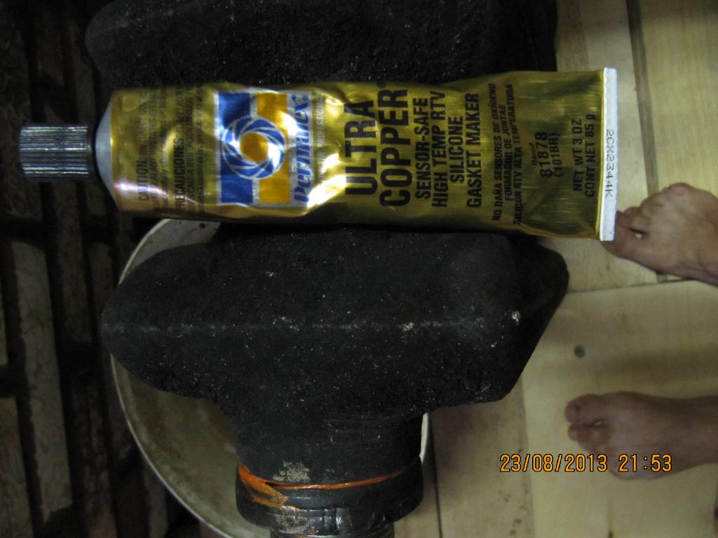

Батарея была разобрана по "косточкам".. Токарь выточил кольца из меди, внутренний диам. которых был чуть больше втулки, которая стягивает между собой регистры.. Толщина шайбы около 2 мм, высота 3-4 мм. Шайбы эти я отжег, чтобы медь стала мягкой.. Чтобы отжечь медь - надо раскалить ее до красна, (делал на газовой комфорке) и тут же опустить в хол. воду - становиться мягкой , как алюм. проволока.. Затем место соединения обмазывал герметиком PERMATEX Cu (с содержанием меди) выдерживает до 320 град..
Третий год стоят..
А нынче разбирал торцевое соединение, менял трубу вых. гор. воды, герметик на внут. поверхности кольца как новый (там же вода)..

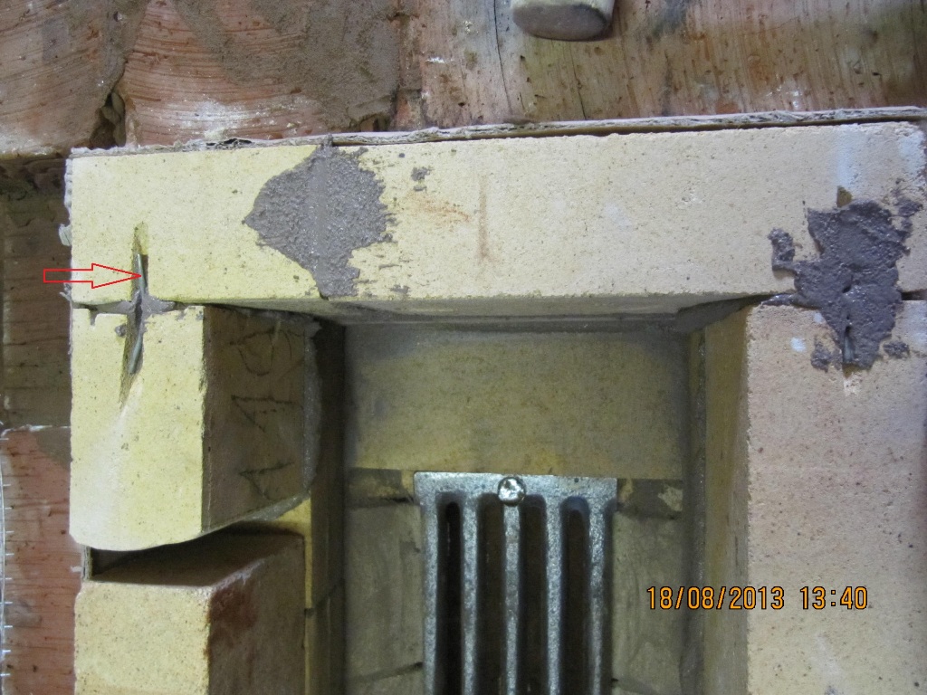

еще армировал шамотную кладку.. добавлял электрод 3 мм из нерж..
- вот герметик из автохимии

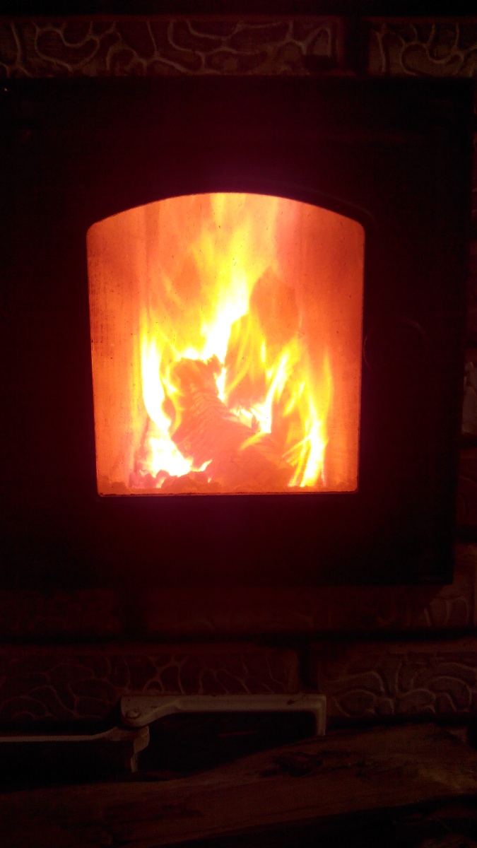

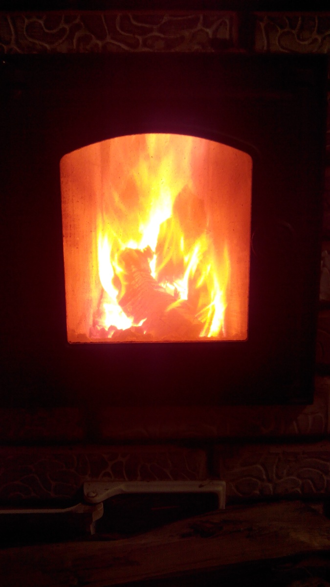

ВОПРОС В СТУДИЮ (видимо лекцию прогулял):-
-закоптилась верхняяя часть дверцы (стекло) ??? СПАСИБО..
Делай добро -бросай его в воду..
+79222438167
Сообщения: 6833
СообщениеДобавлено: Пт 4 Октябрь 2013, 19:21 Ответить с цитатойВернуться к началу
А щель из поддувала 1см. сделал перед дверкой? А так-до окончания протопки должна сажа выгореть на дверке-когда поднимется достаточная темп. в топке.

Щель перед дверкой есть,-но 2,5 см получилась...

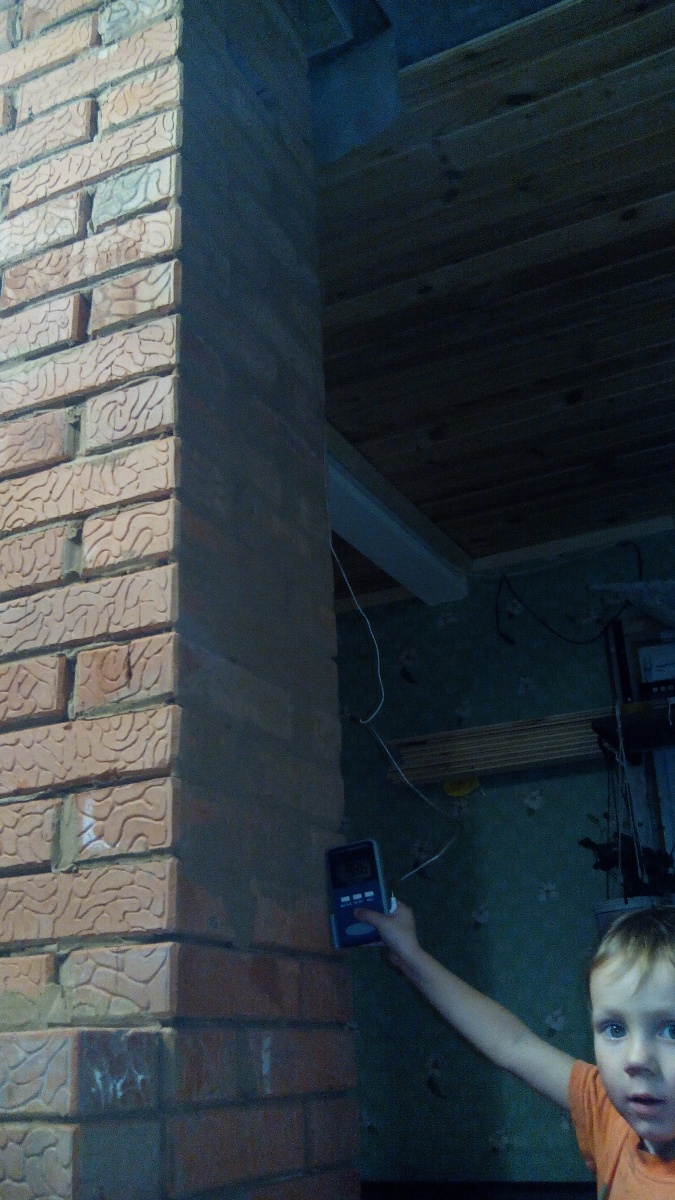

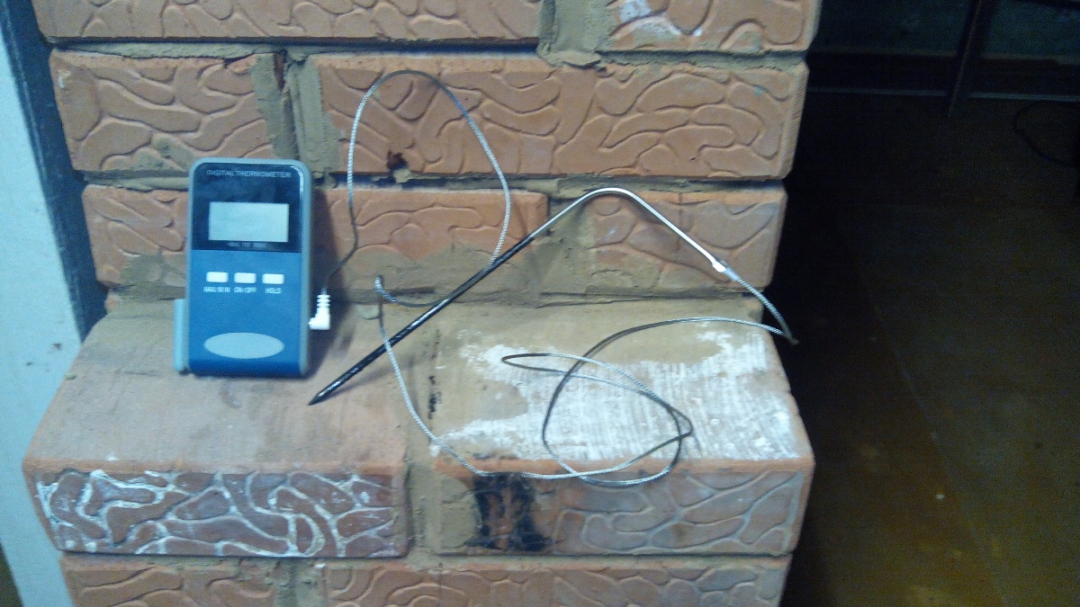

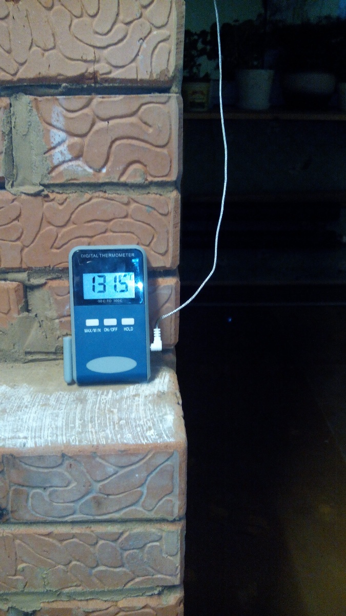

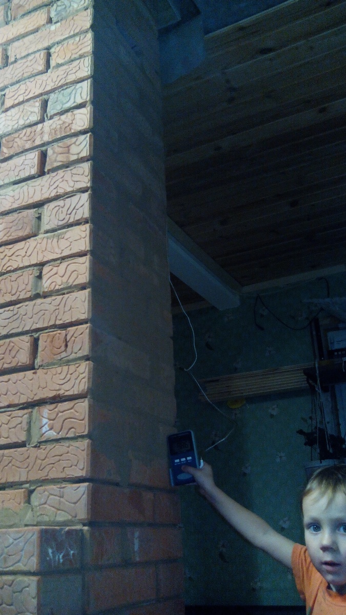

пришел приборчик из Китая.. Померил температуру в трубе, на высоте 3 м от печи.. После получаса топки, в самый жар (так мне показалось) - температура составила 131 град. - это много или мало, или норм ??
+79222438167
 Размер файла:  341.03 КБ
 Просмотров:  812 раз(а)
 Размер файла:  332.19 КБ
 Просмотров:  830 раз(а)
 Размер файла:  159.91 КБ
 Просмотров:  847 раз(а)
 Размер файла:  286.16 КБ
 Просмотров:  851 раз(а)
Сергей Михайлов
Сообщения: 173
СообщениеДобавлено: Чт 17 Октябрь 2013, 08:09 Ответить с цитатойВернуться к началу
Если котел обвязан с термостатикой, то норм...

наверное имелось ввиду что-то вроде трехходового клапана и разделение на большой и малый круг примерно как в автомобиле

Совершенно верно.
