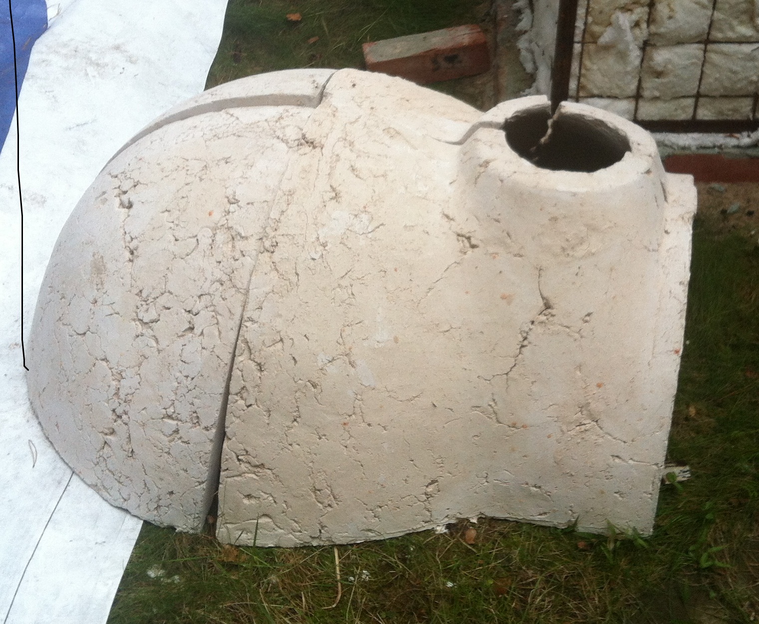

Никаких чертежей нет-форму сделал сам по подобию той печки, что я уже сделал у себя на 6ти сотках из самана. там у меня плавный дымосборник и перевальный зуб вылизан. что позволяет пламени очень плавно вытекать в трубу практически без выброса наружу.
Форно браво рассматривал как идею делать купол из Жаропрочного бетона. Много инфы перерыл в интернете. Там очень дорого изготовить оснастку для отливки изделия да и сам материал дороговат. Мешок Жаропрочного цемента стоит 2.5тр. плюс шамотный наполнитель примерно 1,5тр-итого 4тр только материал! Да и шамотный купол более аутентичен для помпейки чем бетонный.
Я уже у себя на 6ти сотках сделал самостоятельно один шамотный купол, но "на коленке" это слишком трудозатратно-нет теплого помещения для отминки и сушки изделий а без просушки шамотное изделие просто разрывает в момент обжига(((
Вот керамисты мне посчитали что первое изделие обойдется более 50тр. зато последующие уже будут дешевле...

что то не получается отправить фотографию...еще одна попытка.
Если опять неудача-пройдите по ссылке .там мои опыты)))
http://www.forumhouse.ru/threads/29580/page-5#post-7484334
Там же на форуме можно посмотреть как я делал свою саманную помпейку - тема "Печь для пиццы" и в моих фотоальбомах.
Вот мой первый удавшийся опус...

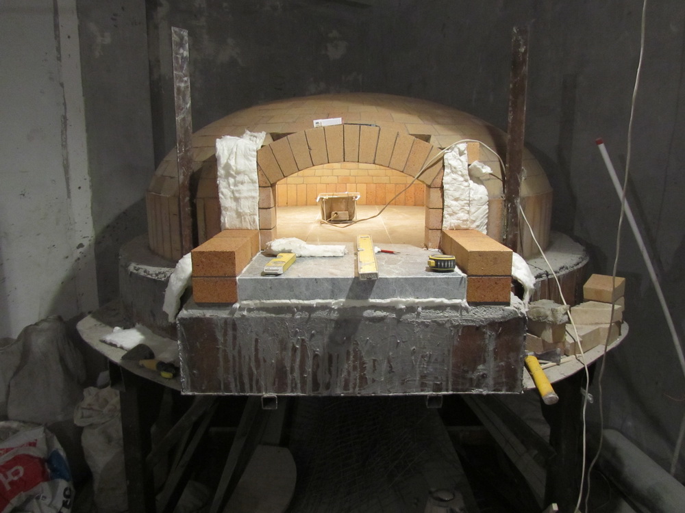

Что дал еще день работы.
Link

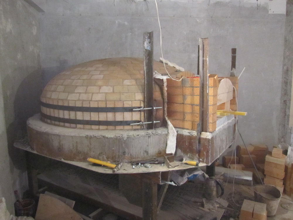

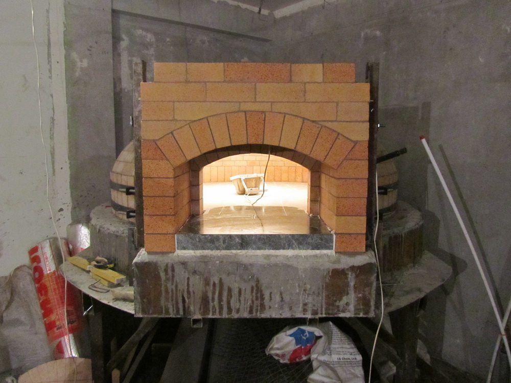

СообщениеДобавлено: Вт 5 Ноябрь 2013, 17:06 Ответить с цитатойВернуться к началу
Завтра, если повезет, финал, а пока несколько фоток.

Сообщения: 1602
СообщениеДобавлено: Вт 5 Ноябрь 2013, 17:18 Ответить с цитатойВернуться к началу
Крейсерская скорость! Видимо все отточено!
Александр-та
Сообщения: 867
Регион: Омск
СообщениеДобавлено: Вт 5 Ноябрь 2013, 17:25 Ответить с цитатойВернуться к началу
Все клинья и размеры в Скетчапе рассчитаны. Программа очень помогает в данном случае. Да и кореец помог в пиловке, намного быстрее получалось, правда я его добил, немного не хватило, две трети им напилил. А Кратон после него уже второй поставил.
