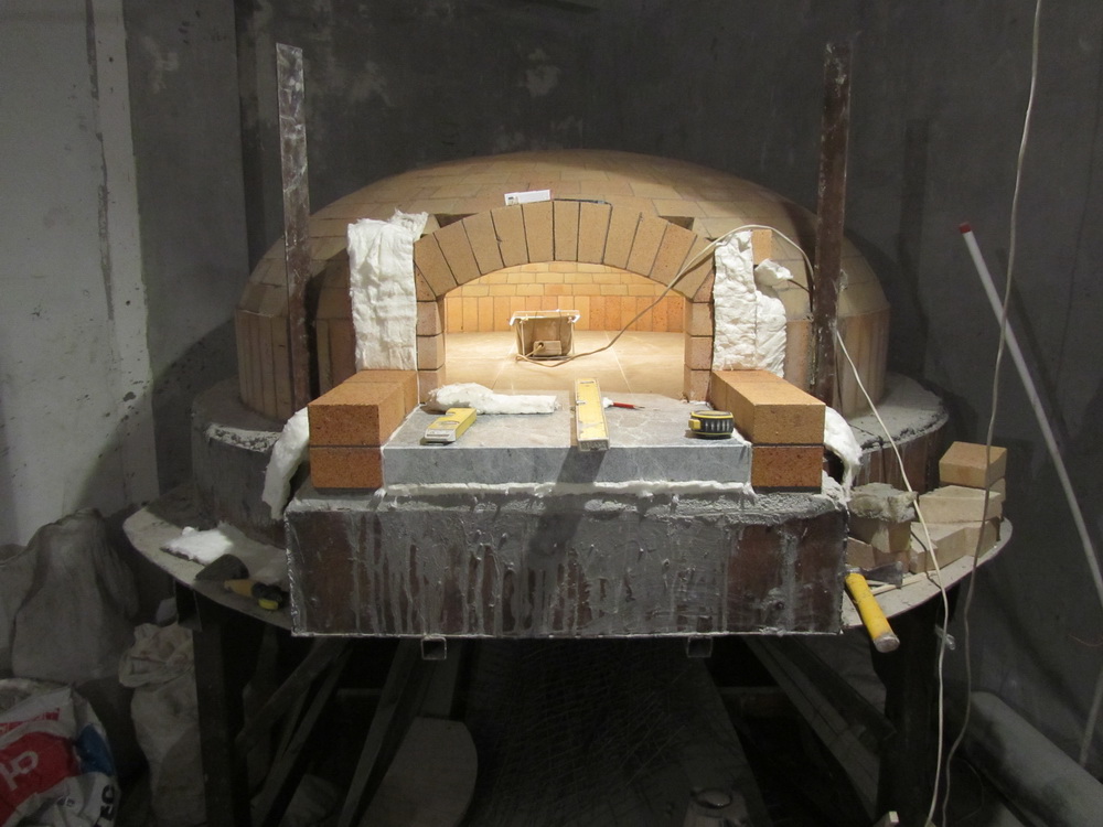

Александр-та
Сообщения: 867
Регион: Омск
СообщениеДобавлено: Пн 4 Ноябрь 2013, 16:12 Ответить с цитатойВернуться к началу
Что дал еще день работы.

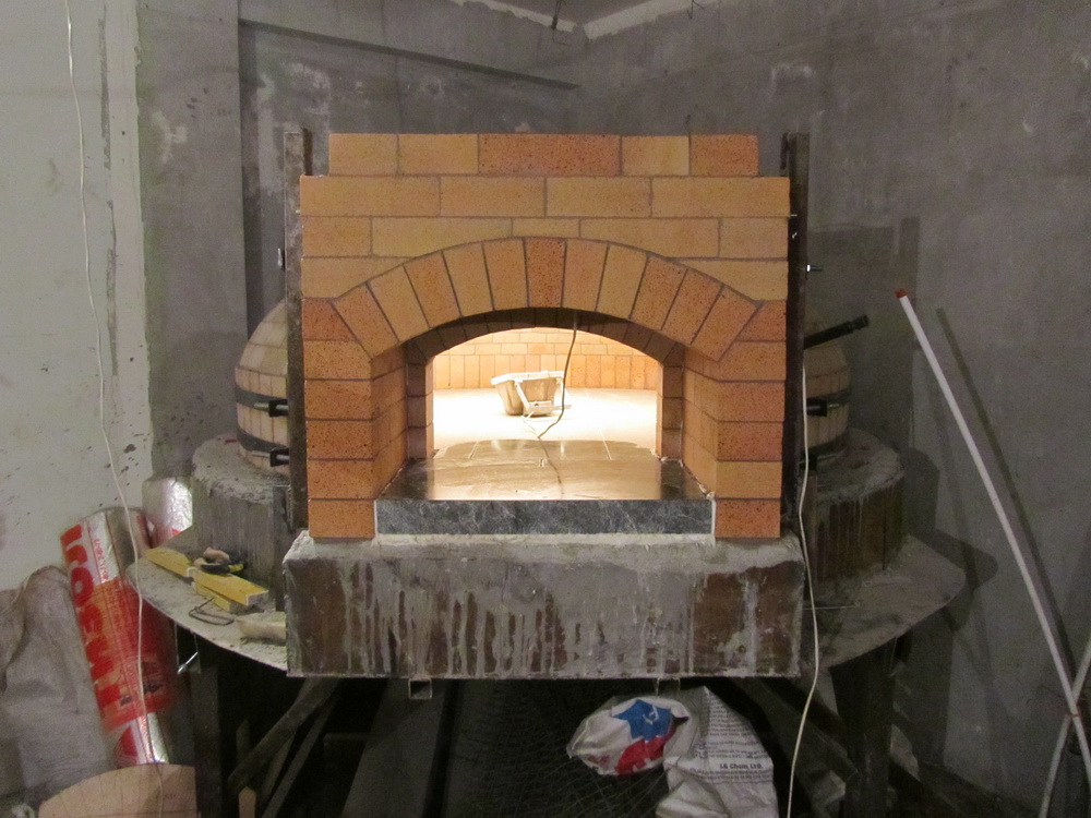

Александр-та
Сообщения: 867
Регион: Омск
СообщениеДобавлено: Вт 5 Ноябрь 2013, 17:06 Ответить с цитатойВернуться к началу
Завтра, если повезет, финал, а пока несколько фоток.

Сообщения: 1590
СообщениеДобавлено: Вт 5 Ноябрь 2013, 17:18 Ответить с цитатойВернуться к началу
Крейсерская скорость! Видимо все отточено!
Александр-та
Сообщения: 867
Регион: Омск
СообщениеДобавлено: Вт 5 Ноябрь 2013, 17:25 Ответить с цитатойВернуться к началу
Все клинья и размеры в Скетчапе рассчитаны. Программа очень помогает в данном случае. Да и кореец помог в пиловке, намного быстрее получалось, правда я его добил, немного не хватило, две трети им напилил. А Кратон после него уже второй поставил.
