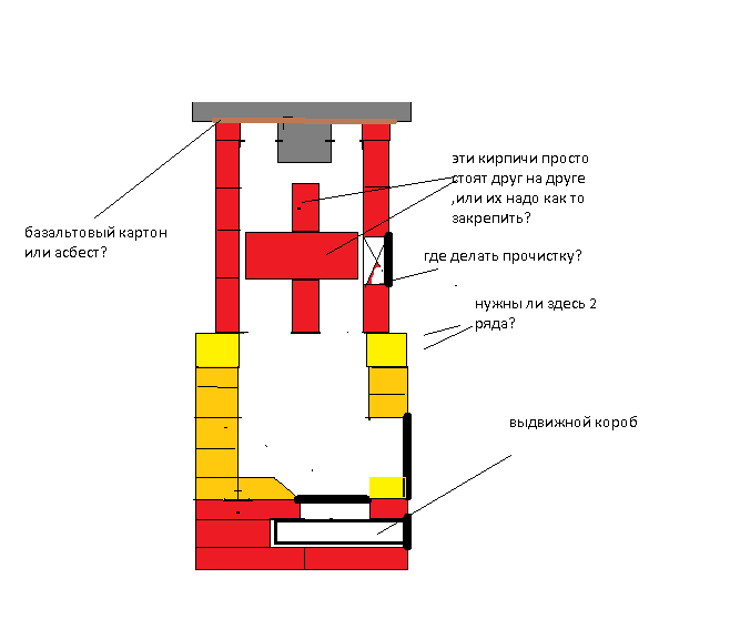

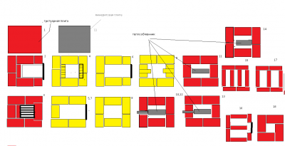

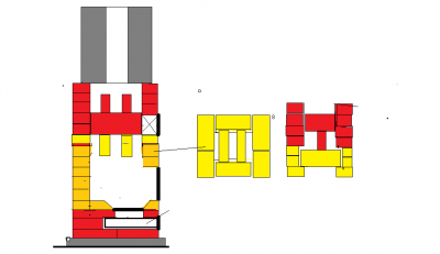

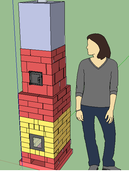

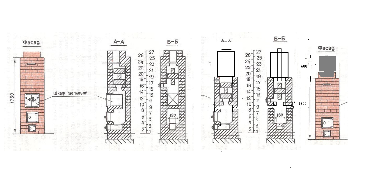

Уважаемые специалисты.Оцените пожалуйста печь.Думаем установить в ванной на место колонки.,и не переносить дымоход.Работоспособна ли предлагаемая конструкция.Задача -отопление ванной-6 м кв.И через дверь немного коридор,по мере надобности.И приготовление горячей воды-80-100 л.И вечером подача горячей воды на батарею в спальню второго этажа 12 м кв ,тоже если потребуется.Придумали несколько вариантов.Какой лучше выбрать.Может вообще использовать банную?Также есть противоречие.Воду горячую нужно с утра,а греть спальню надо вечером.Получается топить надо утром и вечером.А хочется один раз.Как быть?Будем очень благодарны за все отзывы,советы и коментарии.Может быть можно спроэктировать что нибудь более эффективное.Сейчас отопление ванной и коридора осуществляется от дровяной колонки с подключенной батареей в коридоре.Недостатокэтого способа-короткие дрова,топить три раза в день,или один раз и поддерживать тзном,что при возможном подорожании электричества может стать дорогим удовольствием.Батарея в коридор тоже не особо нужна.Тот же эффект достигается простым открыванием двери в ванную.
с теплообменником
с теплообменником
 Размер файла:  25.1 КБ
 Просмотров:  797 раз(а)
без тепло0бменника
 Размер файла:  15.52 КБ
 Просмотров:  774 раз(а)

Vova-U
Сообщения: 979
СообщениеДобавлено: Сб 2 Ноябрь 2013, 19:13 Ответить с цитатойВернуться к началу
Будет, конечно, но я бы бак поставил сразу над топкой (где у вас шамот кончается), и не закрывал бы бак от топки кирпичами-рассечками
Качество горения в топке, конечно, ухудшится, но эффективность системы -- именно нагрева воды -- станет лучше.
Помните как устроен самовар? И ведь и такое работало Confused
Вам ведь в сущности нужна кастрюля на огне... ну так её и делайте Smile
А для длительности тепла нужна масса, другого способа нет
Масса может быть кирпичная а может и водяная.
Теплоёмкость воды в 4 раза больше чем у кирпича, но нагреть воду выше 100 градусов не получится, в отличие от кирпича

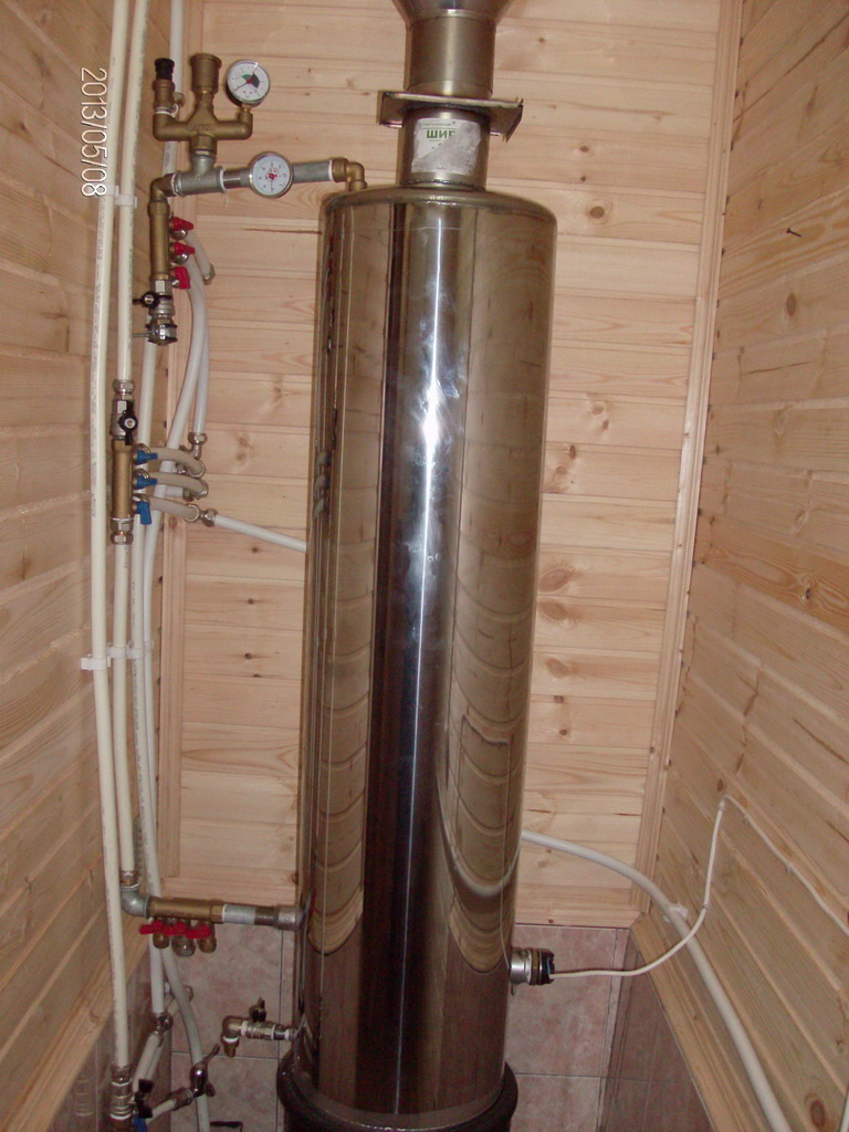

СообщениеДобавлено: Вс 3 Ноябрь 2013, 12:00 Ответить с цитатойВернуться к началу

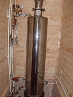

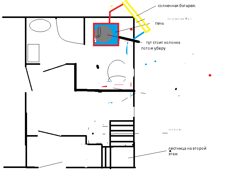

Спасибо.такой вариант практически реализован.Колонка временно обложена кирпичом на ребро(без раствора и без зазора.Эффект есть.По такой погоде как сейчас хватает на 1-2 дня.Но замечено,что после протопки сильно нагревается сэндвич дымоход.При работе кирпичной печи в доме такого нагрева нет.Напрашивается вывод,что часть тепла улетает в трубу.В Вашем предложении практически ничего в конструкции не изменилось(та же колонка с кирпичной топкой.)Дров в нее влезет баольше.Я думаю и тепла улетит в трубу больше.А хотелось бы чтото экономичное.Может быть я ошибаюсь.Почему и возникла мысль о кирпичной печи и в ванне .Причем желательно теплоемкой чтобы тоже ,как и в комнатах топить раз в сутки.Мощьность около 1 кв.Может быть первый вариант с теплообменником даст эффект больше.?Или может как на рис переделка.Понятно что в этом варианте бак высоко над топкой.Но ведь и дров я положу больше чем в колонку.

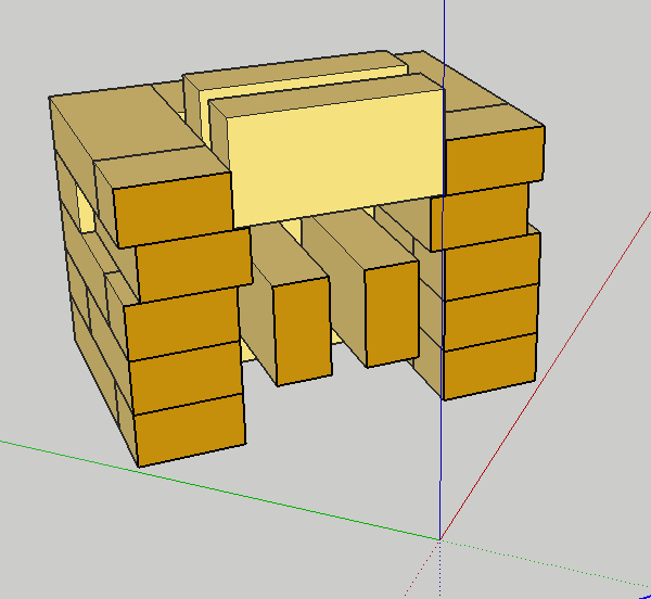

СообщениеДобавлено: Вс 3 Ноябрь 2013, 12:07 Ответить с цитатойВернуться к началу

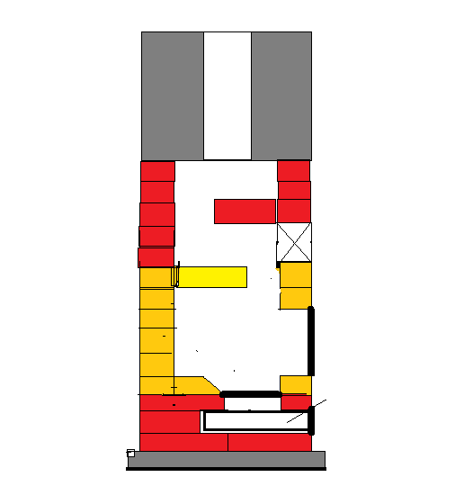

В варианте переделка высоту топки можно уменьшить на 3 ряда.А ширину топки в три четверти кирпича.Где то читали,что для малых печей так экономичнее.

Vova-U
Сообщения: 979
СообщениеДобавлено: Вс 3 Ноябрь 2013, 15:34 Ответить с цитатойВернуться к началу

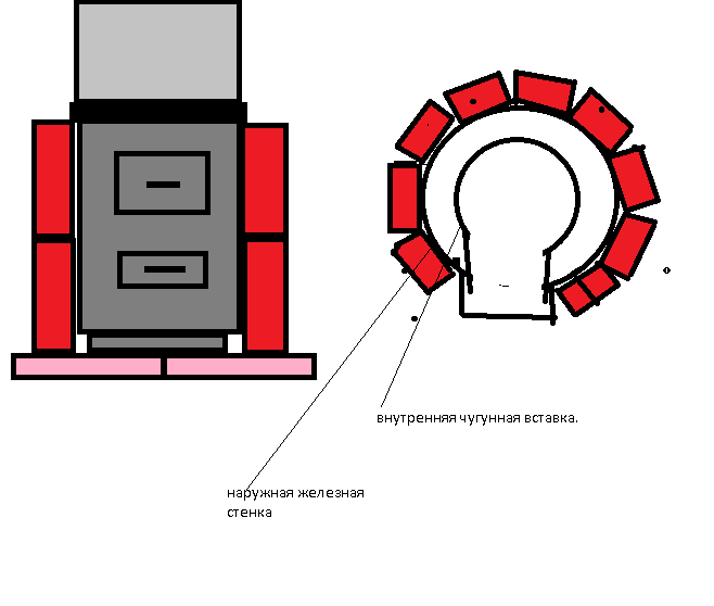

Один киловатт даст печь поверхностью примерно 2 метра квадратных поверхности кирпичной кладки, но вряд ли такое количество кирпича удержит тепло сутки.
Температура кирпичной трубы должна быть не менее 60-100 градусов, иначе на кирпич будет выпадать роса из дыма, а кирпич такого не любит
У вас же котёл и труба из него будет скорее всего жестяная, так что температура может быть любая, но достаточная для тяги в трубе.
Правда при температуре менее 60 градусов по трубе изнутри потечёт конденсат
Если будет капать в топку -- ну да не страшно, если промочит кирпичную кладку -- будет вонь.
Короче, почитайте книги по печам, всё равно нужно некие основы знать
На ваши запросы вам физически будет сложно сделать недостаточно мощную для вас печь.
Проблемы у вас будут наверняка каког-то другого свойства

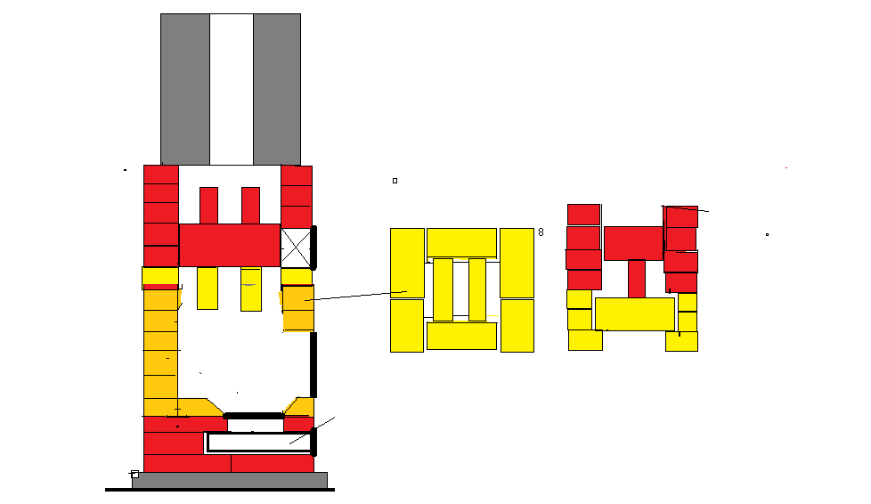

верамихайловна
Зарегистрирован: Пн 26 Сентябрь 2011, 20:41
Сообщения: 80
Регион: гжель
СообщениеДобавлено: Вс 3 Ноябрь 2013, 18:14 Ответить с цитатойВернуться к началу

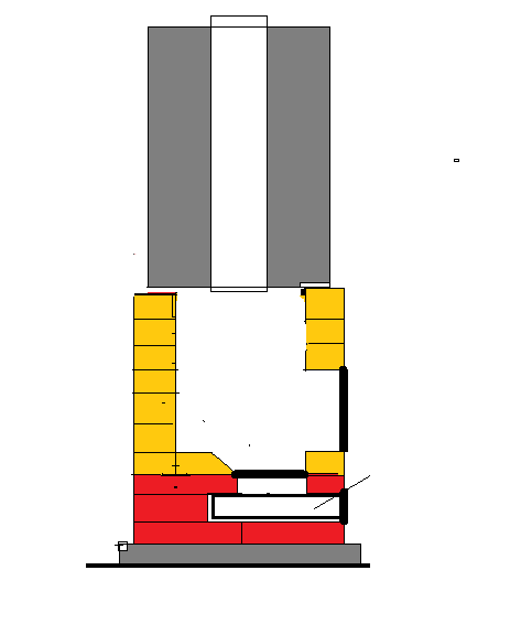

Да теорию как раз немного знаем по печам.А тут вода.Муж сложил несколько печей,по образцу той которую сложил дома.Но вот по поводу этой сомневается.Хочет примерно как в 3 варианте и без теплообменника но боится что вода в баке не нагреется ,так как он высоко стоит.,или труба забьется сажей.А так теплоотдача как раз около 1 квт в час.Бак около 90 л.Конечно в большие холода (минус 10 градусов)придется топить 2 раза.Да это и не проблема.Проблема в том чтобы спроэктировать такую печь чтобы топливо сгорало эффективно,а не улетало в трубу.Сейчас с колонкой нам кажется много тепла уходит.С кирпичной топкой и баком тоже наверное так и будет.А то бы делали не задумываясь.Теплоотдача от топки около 0.6 квт ч.Топить утром для ГВС,вечером для батареи в спальне на втором этаже.Все получается.Но расход дров наверное большой будет.А это неприемлемо.

Vova-U
Сообщения: 979
СообщениеДобавлено: Вс 3 Ноябрь 2013, 20:19 Ответить с цитатойВернуться к началу
Так, в принципе, наверное правильно боится
Котёл полюбому зарастает сажей, а бак -- это ведь тоже котёл
Но если сажа иногда облизывается пламенем -- то она потихоньку и выгорает
Поэтому многие печники рекомендуют ставить котёл если не в саму топку, то в ближайшей области, чтоб пламя иногда доставало до неё
А в вашем случае не знаю что сказать -- какая часть тепла вам нужна в кирпиче?
Если на воду идёт малая часть тепла -- то бак поднять повыше, если почти всё идёт на нагрев воды -- то бак прямо на топку
Тут один человек рассказывал, что просто топку сделал герметичную и вварил в бак с водой Smile
Это как шведка с плитой, опытом установлено, что плиту надо ставить на высоте 6 рядов от колосника в шведке, и 3-4 ряда в чисто -- кухонной плите без щитка
Тогда плита будет нагреваться в рабочем режиме на шведке -- и на щиток останется тепла
А в чисто плите -- меньше дров потребует, потому что греть надо -- только плиту
Но если будете делать кирпичный массив, то зачем делать кирпич на ребро?
Вам же массу надо нагреть.
Нужно делать стенки на плашку и в них делать рассечки-контрафорсы из кирпича на ребро, чтоб они тепло на стенки передавали С них то сажа точно обгорит а зола сильно не задержится.
Как-то так ...
 Размер файла:  9.9 КБ
 Просмотров:  748 раз(а)
Последний раз редактировалось: Vova-U (Вс 3 Ноябрь 2013, 20:46), всего редактировалось 1 раз

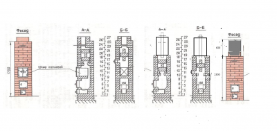

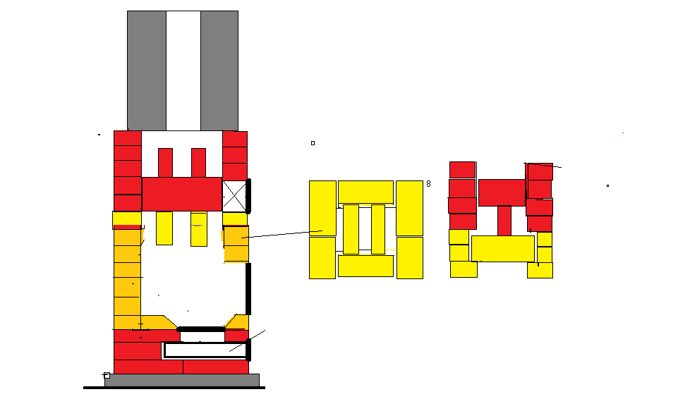

За подсказку спасибо .А не слишком ли узкие щели получаются.Кирпич на ребро-для облегчения.Ставить будем прямо на пол.Но главное из опасения что не хватит тепла для бака.
Vova-U
Сообщения: 979
СообщениеДобавлено: Вс 3 Ноябрь 2013, 21:04 Ответить с цитатойВернуться к началу
Ну, с виду всё правильно
Единственно кирпича будет больше, не делайте на ребро
Делайте на плашку нижние рассечки и периметр шамотные, а дальше наверное можно и красный
18 рядов кладки (если три ряда рассечек) по ~ 6 кирпичей ~ по 4 кг ~ 400 кг + 100 кг бак с водой
Труба сендвич утеплённый, обязательно с задвижкой, а то и двумя
P.S. Щели не слишком узкие, Гораздо более крупные печи работают на трубу четверик (14х14 см) У вас я думаю сендвич 100 мм вполне пойдёт, а тут совокупно щели почти кирпич
Единственно -- прямоточки медленно топить не стоит, там важно чтоб газы вокруг рассечек бурлили, если ламинарно пойдёт -- всё в трубу по тихому и сольётся, никаких режимов тления -- нормально гореть должно. Ну и сухие дрова, влажные имеют в два раза меньшую теплоотдачу, плюс вода потечёт по стенкам, у вас же котёл

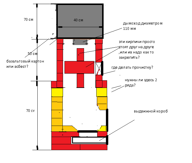

СообщениеДобавлено: Пн 4 Ноябрь 2013, 16:29 Ответить с цитатойВернуться к началу

А так как на рис рассечки можно поставить.Или обязательно как у вас с промежутком в ряд?
У меня 110 мм
Вот так сейчас

Vova-U
Сообщения: 979
СообщениеДобавлено: Пн 4 Ноябрь 2013, 20:53 Ответить с цитатойВернуться к началу
Не обязательно, как у меня, но имхо я показал самый простой вариант, он использовался в печках под газовое отопление
Я бы топку повыше сделал, рядов 6-8 от колосника, и поленья вертикально ставить сможете, и дымосборник какой-то над дверкой должен быть, ато дым будет выкидывать при открытии
Чистка, по моему -- лишнее или, может быть, наоборот -- сверху -- кирпичи поправить если что

СообщениеДобавлено: Вт 5 Ноябрь 2013, 04:29 Ответить с цитатойВернуться к началу
А перед баком после рассечек сколько рядов лучше сделать- 1 как на рис,или 2
Vova-U
Сообщения: 979
СообщениеДобавлено: Вт 5 Ноябрь 2013, 11:52 Ответить с цитатойВернуться к началу
полагаю больше двух -- лишнее
Просто нужен объём где газы завернуть в трубу бака

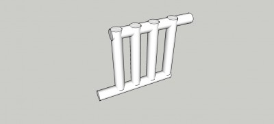

Значит получается 2 ряда, не меньше.Ане лучше ли будет с горизонтальными оборотами ,как на рис.

СообщениеДобавлено: Вт 5 Ноябрь 2013, 20:37 Ответить с цитатойВернуться к началу
Мне кажется так хуже
Во-первых водогрей не видит топку, боюсь засаживаться будет
Во вторых тут чистки точно нужны, да и конденсату стало гораздо удобнее собираться
Вы поймите, что у вас водогрей, вам нужно следить за температурой ДГ в трубе
Был бы я печник, может что-то на вскидку сказал конкретно -- да, так прокатит или нет, так нельзя. Но авторитно сказать я умею, но обманывать не хочу. Не уверен...
Пока вижу -- вы хотите сделать печь как можно эффективнее.... тут есть обротная сторона, примерно такая:

Понятно .значит наверно прямоток.А на картинке булерьян.И топили наверное в режиме тления.У родителей булерьян встроен прямо в печь.Но в режиме тления никогда не топили.Просто не знали.Не смогли перевести инструкцию,лет 20 назад.И все нормально.
Сообщения: 2379
СообщениеДобавлено: Вт 5 Ноябрь 2013, 21:11 Ответить с цитатойВернуться к началу
А 2 на 2 кирпича критично, или 2.5 на 2.5 вместится.
Еще вопрос: потянете по деньгам регистр с нержавейки-труба дюймовая (именно 12Х10ТХ8М, если не ошибаюсь -она держит большую температуру), который встроится в топку с боков с двух сторон. Тогда с регистра (нержавейка) поступает в бак, который может не стоять в печи (это получается бойлер - лучше утеплённый).
А печь получается маленькая, но более полноценная и в трубу не напрямую.
Если на вопросы положительные ответы, то попробую накидать, как вижу, на обсуждение.
Но по строительству будет намного сложнее и дороже, чем бак сверху.
Так что есть, о чём задуматься.
Vova-U
Сообщения: 979
СообщениеДобавлено: Вт 5 Ноябрь 2013, 21:16 Ответить с цитатойВернуться к началу
Там дело в том что фундамента нет и не будет, я поэтому и не предлагаю что-то сложнее
А бак с водой полюбому не сможет нагреться больше 100 градусов
Так что жаропрочность ту не нужна, коррозионная стойкость -- да
Конечно, тоже человек старался добиться эффективного обогрева Smile
Это меня и насторожило, потому и показал
Поскольку сами будете класть, то в крайнем случае сможете переложить
Как тут всё заранее угадать?
ТОлько если регулярно что-то подобное делать... и кто тут отозвался из таких?
Была тема с котлом и выносным баком -- рисовал, типа колпаковой ОИК 14
Но и её лучше зашить в уголок и жесть, поскольку верх из кирпича на ребро
котёл2х2.zip

Сообщения: 2379
СообщениеДобавлено: Вт 5 Ноябрь 2013, 21:25 Ответить с цитатойВернуться к началу
Я говорю именно о регистре в топке. Типа дипломата. Только из труб.
А сделанный решеткой (накидал быстро в скетче для наглядности).
Между вертикальными шамот, т.е. футеровка сложная-разрезная-двухслойная. Поэтому 2.5.
