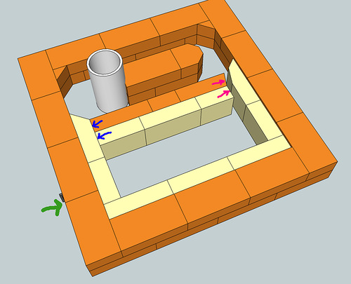

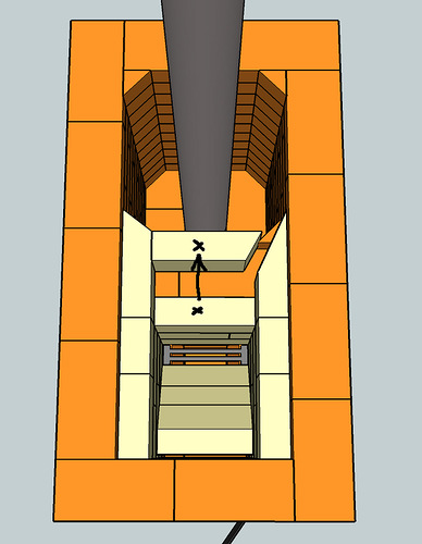

Владимир! Попрошу Вас Об аналогичной только 4х4.Или всётак как указали Вы.
СообщениеДобавлено: Пн 16 Январь 2012, 13:00 Ответить с цитатойВернуться к началу
Горчичники все наверно накладывали?НАДО ПОТОК РАЗДЕЛИТЬ НА 4 ЧАСТИ КАК ЯБЛОКО И ВНИЗ НА НИСХОДЯЩИЙ ПОТОК ОТПРВИТЬ.На нем наибольшее выделение тепла происходит.Посмотри у ШЕПЕЛЕВА есть печи с 4мя перевалами.Вот они хорошо греют.
Наверное я бы сделал примерно так. Но это уже смахивает на котел, с такой топкой. Very Happy

Владимир!Спасибо Вам большое за все разъяснения . Если у Вас возникнут новые проэкты в печном деле выкладывайте.Видно Вы человек открытый и прямой,не прячитесь со своими мыслями,как есть мастера-печники,а тонкости только у них в голове. И ни ни, ни кому-комерсанты:-Ёк макарёк.
R/S-труба так и остаётся асбо цем. 100.

Меня спасает, что я не печник. И тема была открыта, что бы получить совет.
Все что я пишу в основном только догадки, основанные на очень небольшом опыте. При повторе такой конструкции Вы должны понимать, что существуют масса неучтенных мной факторов, которые могут свести на нет все описанные достоинства. По этому Вы должны заранее быть готовы к переделке будущей печи. Confused
Так, к примеру, покупая подержанный автомобиль, необходимо иметь в перспективе еще такую же сумму средств, в случае полной потери трудоспособности у этого автомобиля.
Я бы применил 150 или 2 по 100 спаренных.

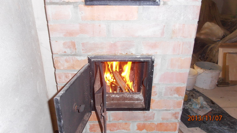

У меня сосед строит такуюже печь только с керамической трубой ф120мм скоро с ним запустим уё а как увас работает печка.

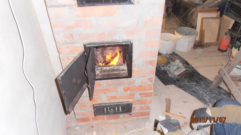

Ну вот сосед закончил печку вихревую начали сушить и самое интересное что запустилась почти сразу с закрытой летней задвижкой.Процесс сушки напишу и температуру на стеках печке тоже выложу мерить буду перометром.

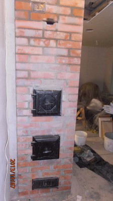

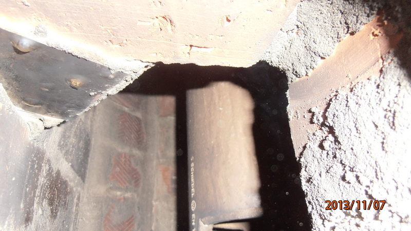

Ну вот фотки печки соседа.По этой сылке.
http://www.forumhouse.ru/threads/203344/page-6
 Размер файла:  138.76 КБ
 Просмотров:  712 раз(а)
Mihhail
Зарегистрирован: Сб 19 Январь 2013, 23:00
Сообщения: 85
Регион: ESTONIA
СообщениеДобавлено: Чт 7 Ноябрь 2013, 21:16 Ответить с цитатойВернуться к началу

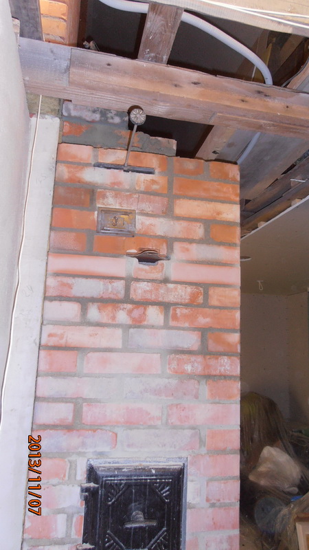

Вот ещё.
http://www.forumhouse.ru/threads/203344/page-6[/quote]
 Размер файла:  155.14 КБ
 Просмотров:  776 раз(а)

Фото почемуто только две получилось выложить.
Труба керамика шиндель.
Печка построенна в один один по проекту,со скошенной топкой соседа это не напрягает совсем,пока идёт сушка полным ходом топить сосед собирается всю зиму.

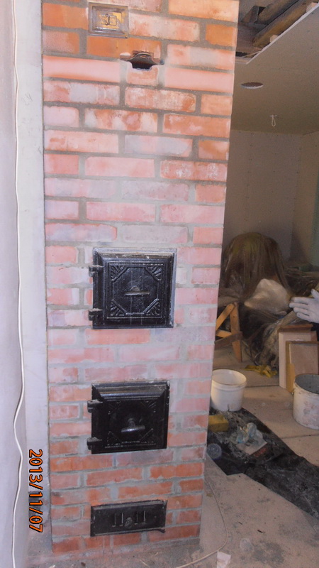

Вот фото печки вихревой которую сложил сосед.
 Размер файла:  134.32 КБ
 Просмотров:  758 раз(а)

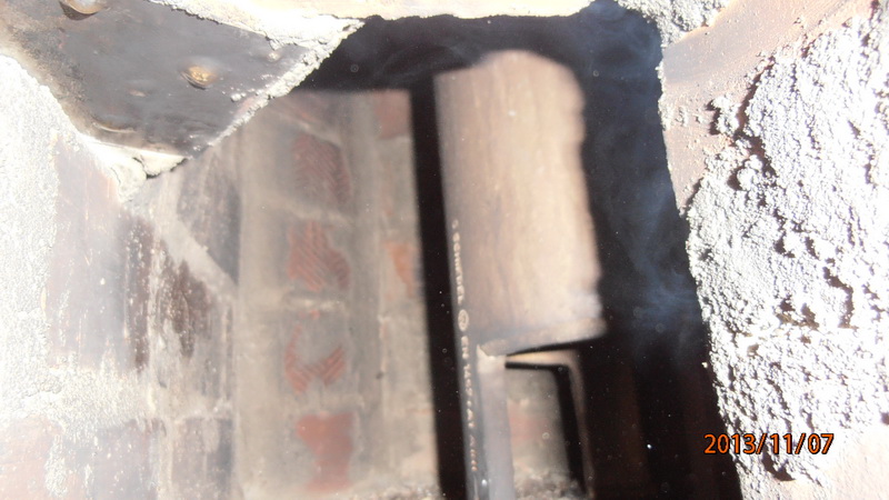

Вот похоже как закручиваются дг вокруг трубы
 Размер файла:  139.43 КБ
 Просмотров:  718 раз(а)
