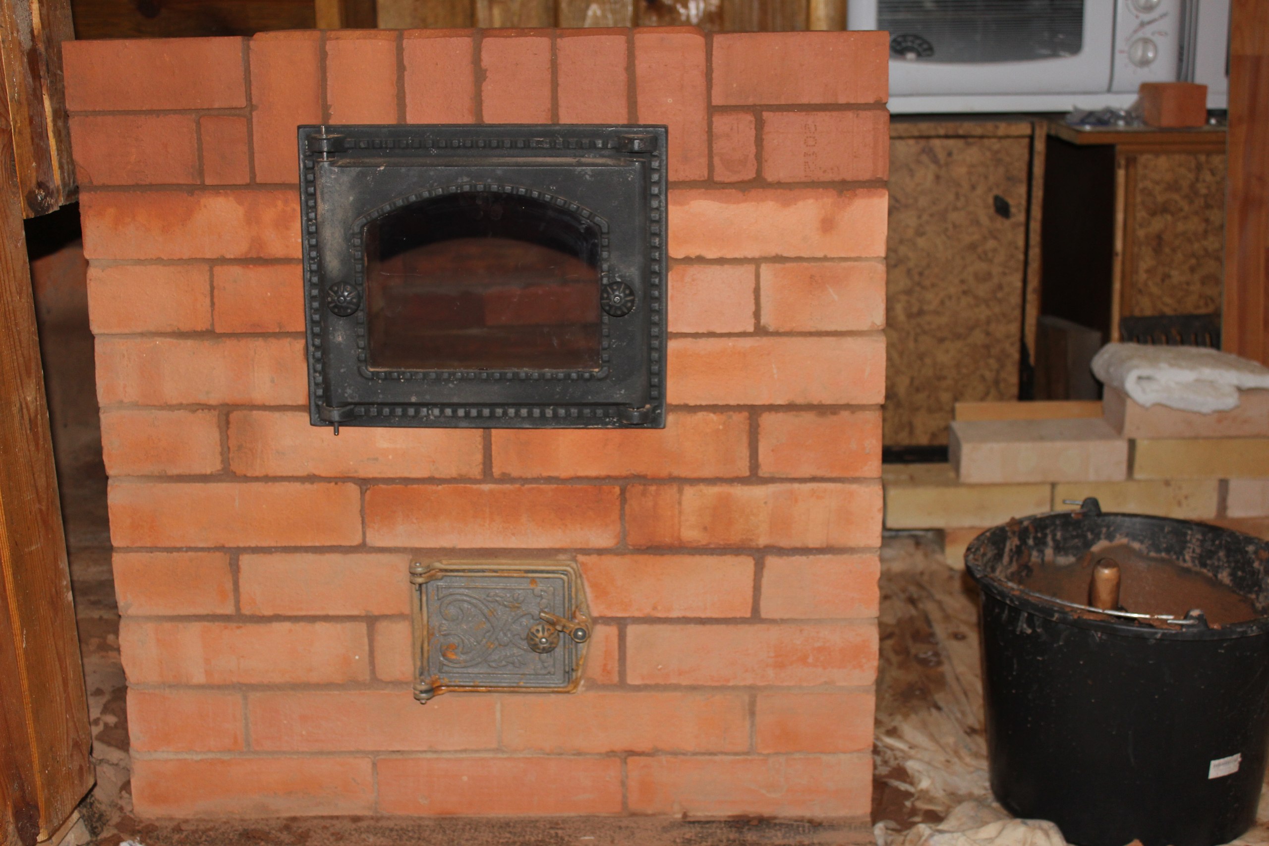

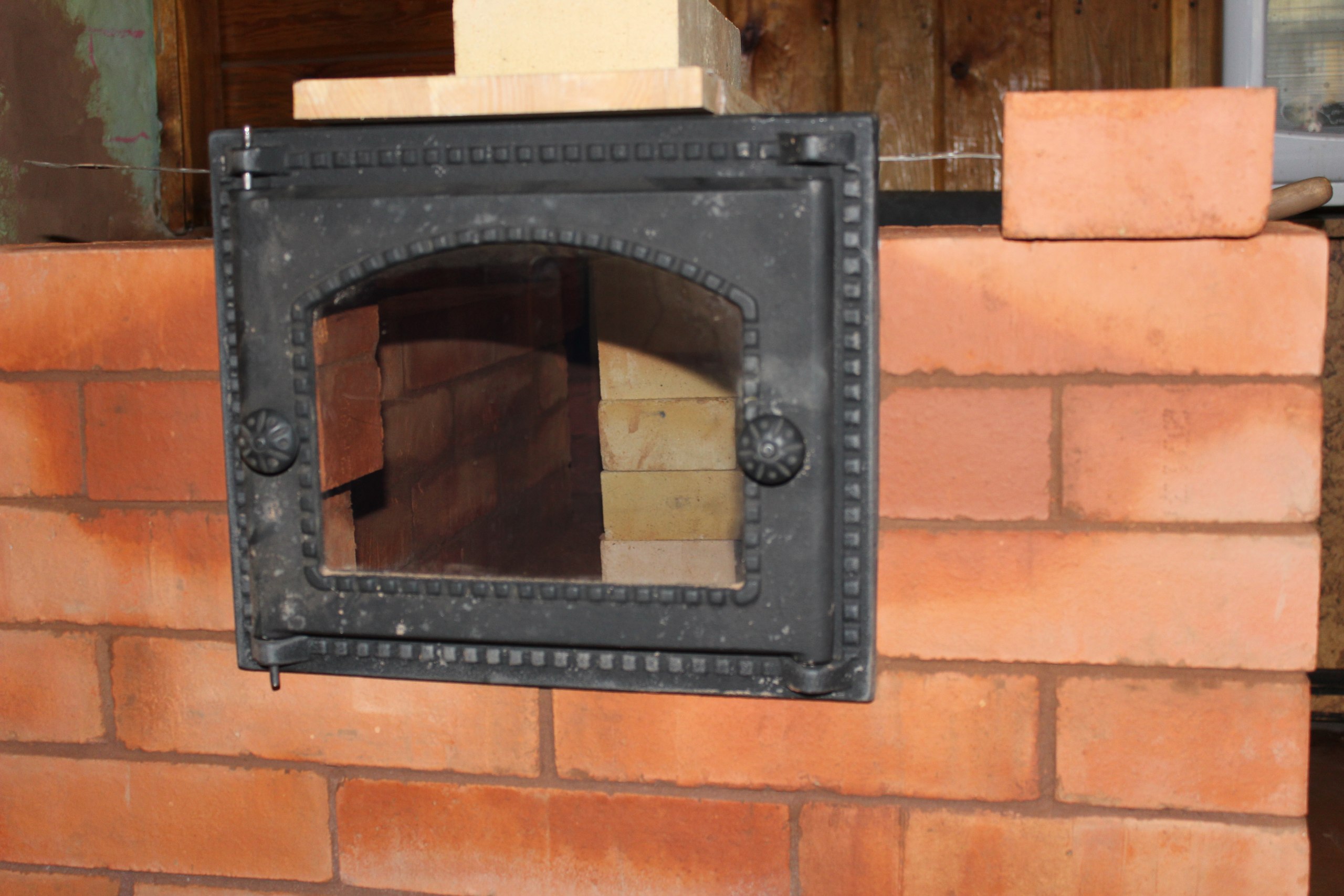

Добрый вечер, столкнулся с проблей перекрытия над топочной дверкой. Прошу советов и конструкции. Думаю клиновую сделать, но это варочно отопительная печь, осталось 2 порядка до плиты.

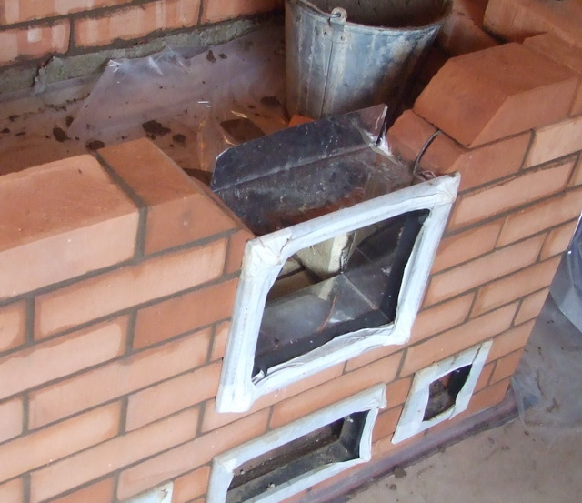

СообщениеДобавлено: Вс 10 Ноябрь 2013, 21:18 Ответить с цитатойВернуться к началу
Можно балочку на 2-х шпильках
2 шпильки по вертикали.
http://forum.stovemaster.ru/download.php?id=12695 - у меня
http://forum.stovemaster.ru/download.php?id=12699 - а это лучше и надёжней.

СообщениеДобавлено: Пн 11 Ноябрь 2013, 00:00 Ответить с цитатойВернуться к началу
Чтобы сделать балку надо было подпилить 3 см в самом нижнем кирпиче на который ставится дверка ( дверка под 3.5 кирпича аналог финской 451-русская версия СЕВЕР ) Теперь точно или в расклин или в замок но с подпилом

СообщениеДобавлено: Пн 11 Ноябрь 2013, 07:52 Ответить с цитатойВернуться к началу
Короче ясно , разбирать и не париться))))), подпилить 30 мм , + зазор значит 37 мм, и балка должна лечь с зазором 7 мм снизу.
СообщениеДобавлено: Пн 11 Ноябрь 2013, 09:29 Ответить с цитатойВернуться к началу
Можно не разбирать кладку а вырезать 3.5 см в самой балке оставить 1 см на расширения. Сам пару раз делал когда по перевести промахивался с размерами главное учти шттанги где идут а то в них можно попасть.Удачи

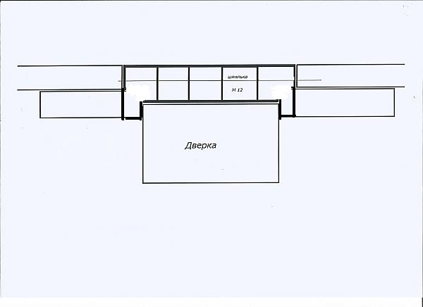

СообщениеДобавлено: Пн 11 Ноябрь 2013, 10:18 Ответить с цитатойВернуться к началу
Будет жить такая конструкция ? посадочные места подточит в пол кирпича а шпильку стянуть в плоскости 2 шт.

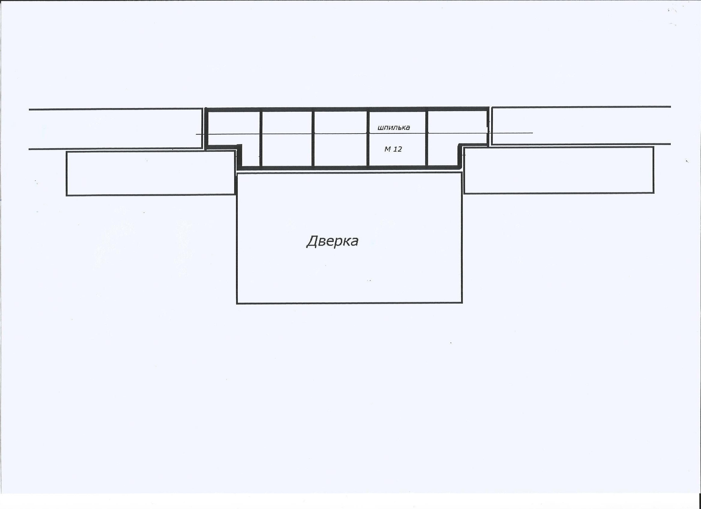

СообщениеДобавлено: Пн 11 Ноябрь 2013, 11:41 Ответить с цитатойВернуться к началу
Спасибо все таки решился на Балку!!!!!!! Конструкцию обмусолили на http://www.stroiteli.info/showthread.php?t=4271 , Только ещё бы подумать как потай гайки сделать поокуратнее или нету смысла , лучше в соседнем кирпиче углубить?

Сообщения: 2375
СообщениеДобавлено: Пн 11 Ноябрь 2013, 16:35 Ответить с цитатойВернуться к началу
Советую сделать в 2 кирпича высотой и 2 шпильки по вертикали. Надежней так.
Сними слева-справа от топочной кирпичи для этого.
По горизонтали шпильки - может провиснуть. В этом месте над топочной большой нагрев. Трещина над балочкой может образоваться, в связи с нагревом дверки.
У себя делал по горизонту http://forum.stovemaster.ru/download.php?id=13530.
Но это уже не в печи, а прибамбас для перекрытия ниши, где нет переменного нагрева.

СообщениеДобавлено: Пн 11 Ноябрь 2013, 18:28 Ответить с цитатойВернуться к началу
tuomob писал(а):
Да так и будет, в 2 кирпича, тоесть 2.5 грубо

Спасибо Всем кто помогал советывал, проблема решена Балкой:-)

СообщениеДобавлено: Пн 18 Ноябрь 2013, 21:24 Ответить с цитатойВернуться к началу
не плохо ... только правый угол переделать Surprised
БАНФ
Зарегистрирован: Чт 1 Август 2013, 20:28
Сообщения: 34
СообщениеДобавлено: Пн 18 Ноябрь 2013, 21:40 Ответить с цитатойВернуться к началу
Непонял Евгений. Что переделывать?
Законы экономики не позволяют получить что-то ценное задёшево.
СообщениеДобавлено: Пн 18 Ноябрь 2013, 21:42 Ответить с цитатойВернуться к началу
походу перекос дверки пару мм
БАНФ
Сообщения: 34
СообщениеДобавлено: Пн 18 Ноябрь 2013, 21:47 Ответить с цитатойВернуться к началу
А понятно:-):-):-):-) напугали, там прокладка жгут термо финский + по периметру каолиновая вата:-):-):-) поправлю :-):-):-) 2 мм заметно, так у меня кладка все наглаз, я без уровня кладу, так что простительно, фундамент старый не в уровне там уровню неместо:-)
СообщениеДобавлено: Пн 18 Ноябрь 2013, 21:59 Ответить с цитатойВернуться к началу
повернуть кирпич штампом внутрь ...
БАНФ
Сообщения: 34
СообщениеДобавлено: Пн 18 Ноябрь 2013, 22:06 Ответить с цитатойВернуться к началу
А чем это грозит? Штамп снаружи? Разве это критично?
