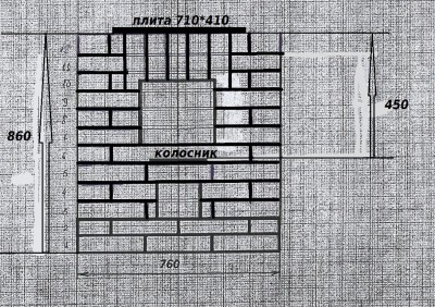

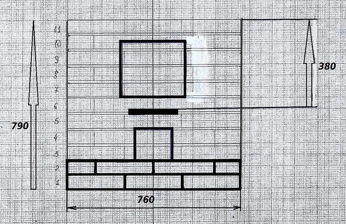

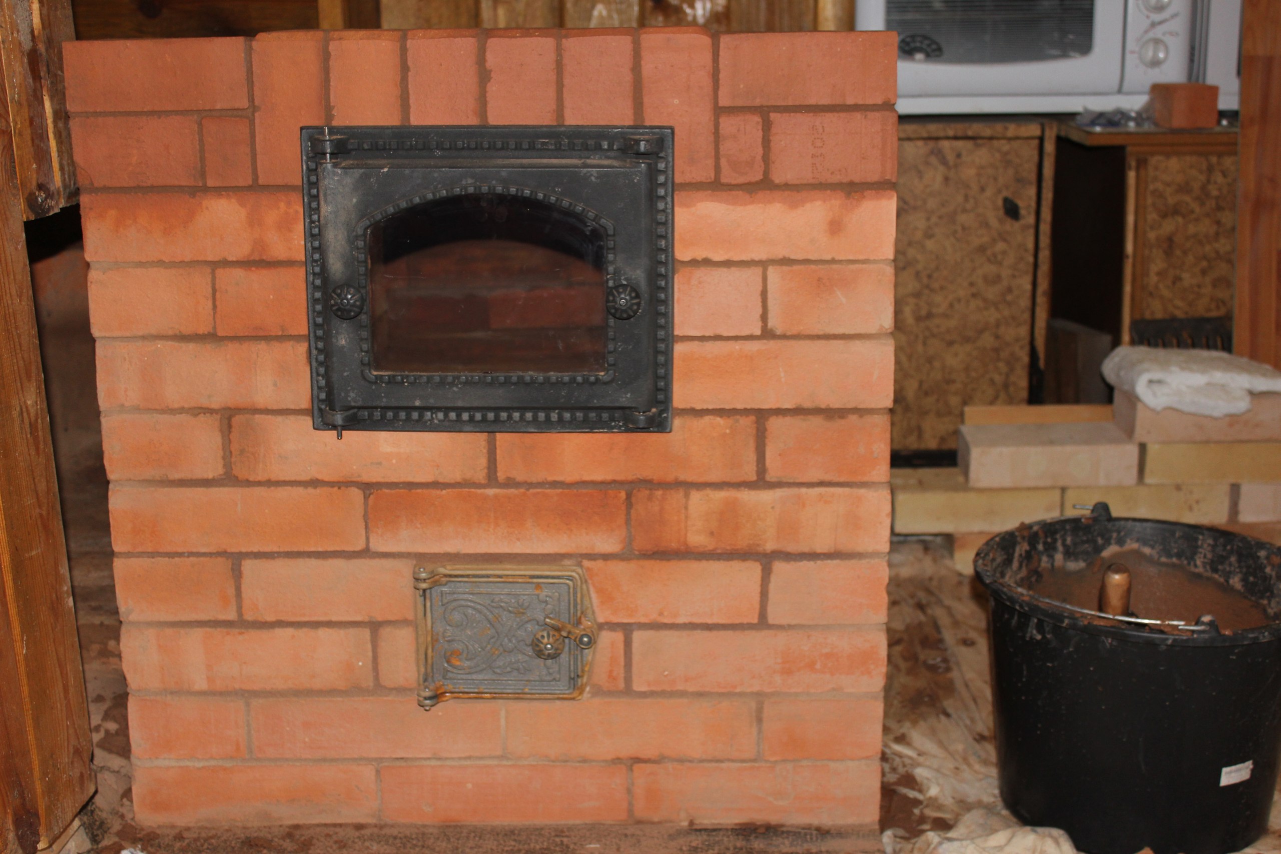

Добрый день Всем, Господа подскажите продуктивно ли увеличить высоту топливной камеры с 380 до 450, печь Отопительно-Варочная, вроде по идее оптимальный размер 420+ ?
Принимаю пожелания и рекомендации от Специалистов в своём деле.

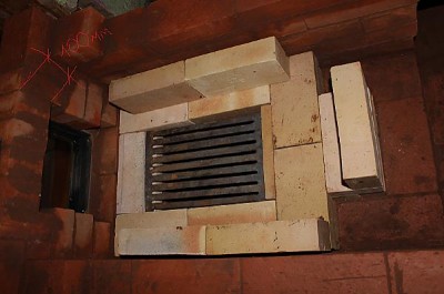

Ок заменил и увеличил топку....Вроде с виду ужасно но с дверкой 1 печь , както выйду из положения

89-100 СМ НОРМ ВЫСОТА ТОПКИ А ИНАЧЕ НЕСГОРЕВШИЕ ЧАСТИЧКИ ТОПЛИВА УЙДУТ В АТМОСФЕРУ.Поставь молоко в маленькую кастрюлю кипятить и увидишь.А что это за печь и из какой литературы?Это недлжог топлива химический

Радость скорее - на стенки ДК сажистыми отложениями... Sad , чтобы после, в воспламенившись в очередной раз, сгореть не только самим Confused , но и вместе с домом... Shocked Shocked Shocked

Это варочная печь, дальще идет щиток, это стандартный топливник

На варочную плиту вроде 6 рядов -- стандарт
На чисто - плиту 3-4 ряда
Это зависит от того как вы собираетесь пользовать плиту, больше 6 рядов плита может недогреваться, меньше 6 рядов -- для протопки щитка плиту перекалите
Если внутри плиты сделан перевал, то можно высотой перевала регулировать температуру плиты (кирпич на перевале ставить-снимать через комфорки) тогда не от высоты зависит а от высоты прохода перевал-плита
Вот как-то так по литературе

Надо плясать от уровня плиты по книжке 11 ряд -оптимал 12-13 ряд вот и высота сама найдется

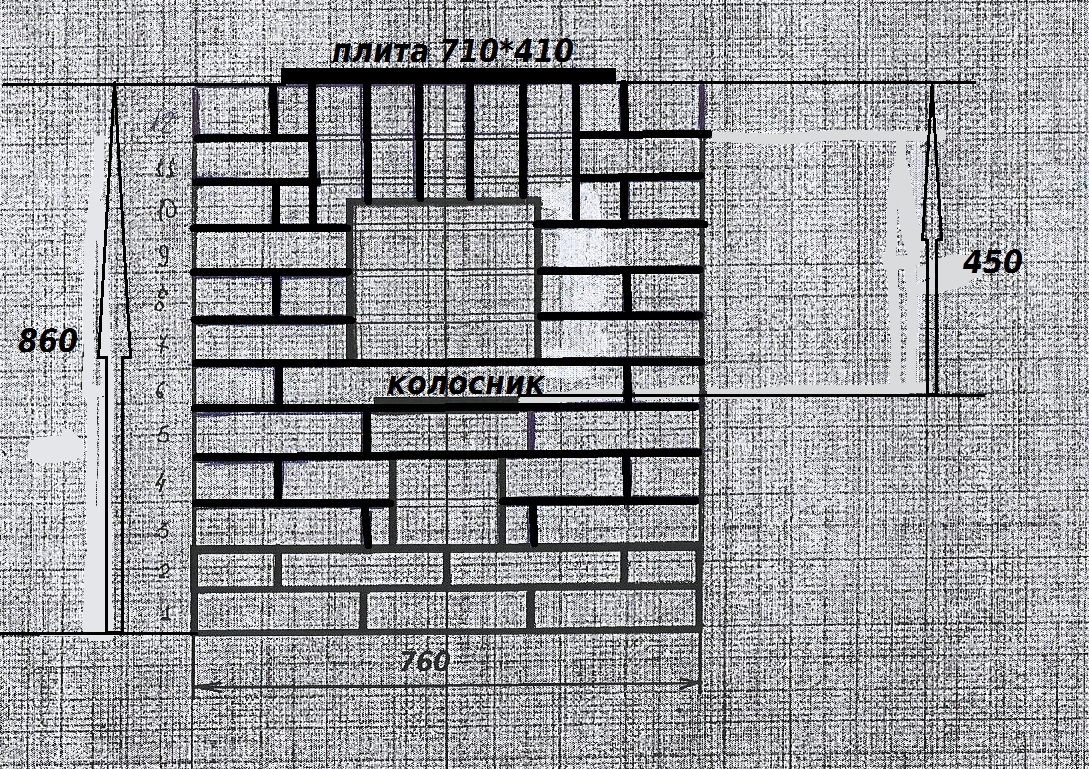

У меня и выходит 11 рядов 12 плита, только непонимаю почему удивились конструкции печники?...? Можно вопрос шамотный кирпич на красный на песочек просто кладется или на раствор который скрепляет шамотный кирпичь? Или на ГПС для красного?

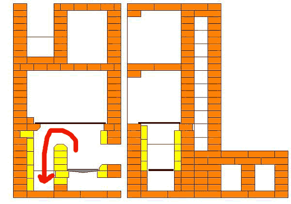

А можно попадробней про перевал? Перевал это проход ДГ топка-верх плиты-дымовой канал
Где это Вы видели плита 11 рядов от колосника?????????

СообщениеДобавлено: Чт 21 Ноябрь 2013, 16:28 Ответить с цитатойВернуться к началу
Имел виду от уровня пола!! У вас подувало на один ряд лишний поднято

Владимир верно говорит.....
Если цель варить (как на Вашем последнем рисунке), то 2 ряда от верха дверки. Чтоб огонь "лизал" сковородку-кастрюлю.
Если как отопительную, то повыше можно (3-4 ряда). Тогда, как варочная будет проигрывать слегка, но не сильно.
Для этого в избе 2 печи было (как у меня в деревне в детстве. Русская и отопительно-варочная в простенке между кухней и комнатой.
Ещё было чисто варочная на улице, как в Украине практикуется и не только (более тёплый климат).
Решать хозяину.....
А про перевал...
Есть 3 способа организации выхода из топки, вернее 2.
1. Хайло в дальней стенке топки или сбоку на 2 кирпича ниже плиты и ДГ уходят вверх в 3 оборота (вверх-вниз-вверх в трубу). Организация щитка может быть и другой.
2. Противоток. В топке, в конце "стеночка". ДГ переваливаются через стеночку вниз, уходят в щиток и там либо канальная (вверх-вниз-вверх в трубу) либо 2 колпака.
3 способ - с духовкой. Здесь тоже перевал. За перевалом духовка и дальше......
Хотя возможны вариации...

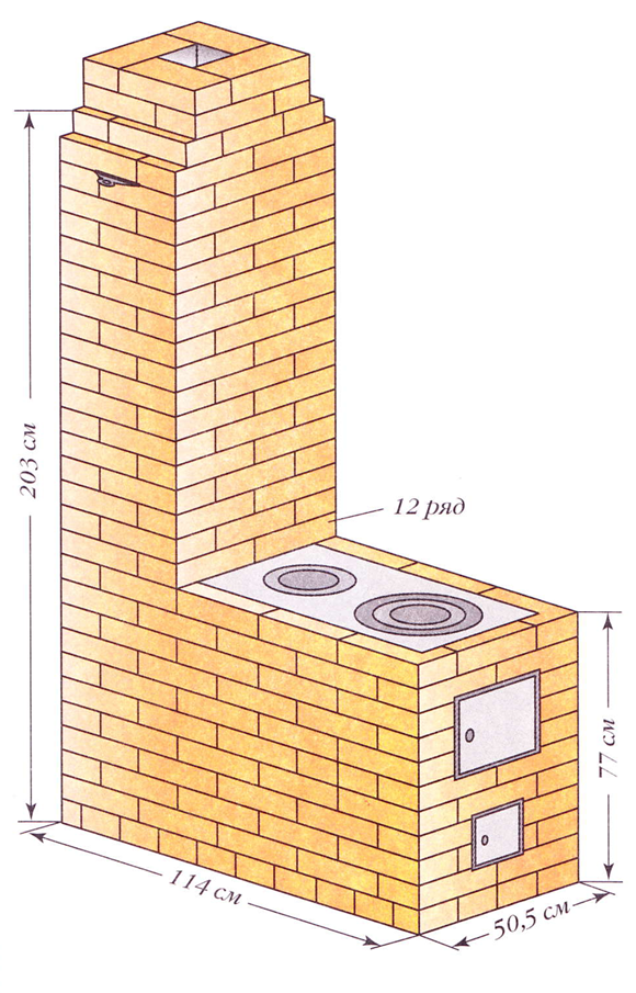

Вот такое изменение хода газа вверх->вниз называют перевал
Противоположно -- изменение вниз->вверх называют подвёртка
А это слишком криминально? Неужели перебирать печь?
Законы экономики не позволяют получить что-то ценное задёшево.
СообщениеДобавлено: Пт 22 Ноябрь 2013, 18:16 Ответить с цитатойВернуться к началу
Да нет оставить и продолжать строить дальше
