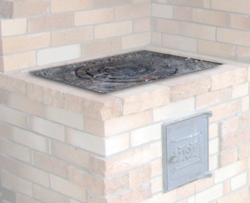

Ещё вопросик: а что за панель? Большая какая-то..
| Описание: |
| Размер файла: |
262 КБ |
| Просмотров: |
677 раз(а) |
Куликов Андрей
Сообщения: 1059
Добавлено:
Пн 2 Декабрь 2013, 15:26
С помошником сделали за 5 дней.
Обычная под казан,заказчик купил в магазине.

Разглядывая эскиз - возник резонный вопрос: а нафига на всех дверцах стоит регулируемый подсос воздуха? Нет, то, что он стоит - понятно. Но, вот почему никто не сказал, что он нужен только на одной зольной дверце? На всех остальных - он в принципе не нужен, т.к. будет всегда закрыт. Как считаете?
Куликов Андрей
Сообщения: 1059
Добавлено:
Вт 3 Декабрь 2013, 11:14
Регулировать можно как зольной так и топочной дверцей.

Пока картинка в проекте - плиту надо отпустить,зачем её задрали на 15 рядов?
При таком раскладе эффективность от плиты никакая.
Зольник ниже на ряд,топочную и над топочной максимум 2 ряда.
Сначала функционал,а потом внешний вид,у вас наоборот.

MkOFF
Зарегистрирован: Чт 21 Ноябрь 2013, 16:42
Сообщения: 45
Регион: МОСКВА
Добавлено:
Вт 3 Декабрь 2013, 14:28
| Pe4nik писал(а): |
Сначала функционал,а потом внешний вид,у вас наоборот. |
Т.к. я не печник, то начал с внешнего вида. Сейчас всё это корректирую.
Как лучше мне поступить? Какие константы учесть?
Зольник = 1 кирпич от пола
Топочная дверца <= 2 кирпича от рабочей поверхности плиты
Между зольником и топочной = 1 кирпич
Высота варочной плиты = 10..12 кирпичей
Куликов Андрей
Сообщения: 1059
Добавлено:
Вт 3 Декабрь 2013, 16:39
Также нужно учесть рост того кто будет готовить.Плита должна быть на комфортной высоте.
Высота топливника для дров 0.5-1мНа пректе порядка 0.7м.Нормально.
Учитывая что готвить на ней будут не часто,то всё приемлимо.
Хотя окончательное решение за заказчиком.
Между топочной и зольником кипич мало,при сильном нагреве топки может лопнуть.Два нормально и колосник будет на кирпич ниже двёрки.
Высота дверцы зольника таже должна быть на кофортной высоте.Высокий человек,и не только,вынужден будет вставать на колени для чистки зольника если от пола на кирпич..
Плита 2-3 ряда от верха топочной дверцы.
