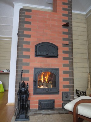

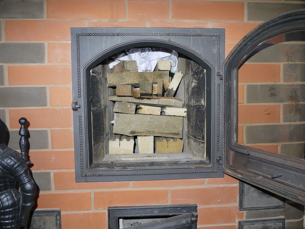

Заявляю копирайт на выдержки из писем, выложенные Владимиром Smile Правда, не помню, чтоб я топил 6 часов подряд и щепочками, может еще кто-то писал ему такое.
Печку ХК-4-7 сложили мы с отцом, точнее, он клал, а так, поднести - подмазать. В настоящее время печка просушена и работает каждые выходные как основной отопительный прибор для обогрева двух помещений на даче общей площадью около 40 м2. Можно обобщить некоторые выводы:
- печка несложная в повторении для людей, обладающих начальными навыками. Конечно, если сразу настроиться, что пилить придется до посинения Smile
- просушка и порядок эксплуатации этой печи после просушки требуют соблюдения определенных правил. Я о них не знал, точнее знал (Владимир писал), но не придавал особого значения. Попытка относиться к печке как к обычной канальной приводит к некоторым недоразумениям
- печка очень эффективная. Закладки, изображенной на фото, достаточно для того, чтобы через 2-3 часа на боковых и задней поверхности нельзя было держать руку. Подбрасывать еще по мере прогорания не требуется, да это и невозможно по причинам, которые опишу ниже
- печка не любит открытой дверцы топки - при любых положениях ЗЛХ и поддувальной дверцы дымит. Поэтому дверцу открываю только в самом конце топки, чтобы сгрести угли на колосник, а дрова складываю так, чтоб при прогорании они оседали вниз, а не разваливались по всей топке
- если в конце топки подбросить еще пару-тройку полешек, процесс горения нарушается, горение становится вялым, а стекло дверки покрывается копотью
- прожечь в этой конструкции ХК до состояния, изображенного на фото у Pinary, вряд ли возможно. Огонь из топки поднимается по задней стенке и уходит в хайла, расположенные достаточно далеко в глубине ХК, поэтому в передней части ХК достичь температуры, достаточной для самоочистки, не получается, только в задней. Наверное, при наличии катализаторной решетки, как у Pinary, это и возможно - огонь в этом случае прожигает всю камеру. Впрочем, сажа лохмотьями не висит, как где-то писали, просто стенки черные.

У вас труба четверик ? Я правильно расмотрел ? И дверка 410 мм посадочный размер ??
В таком варианте с любой ЗЛХ печь будет дымить при подбрасывании !!!!
Убедите меня в обратном .

Разубедите... неуж-то автор рекомендовал для данной камино-печи "четверик" 130х130? не похоже на него...
ДТ явно к пятерику...

согласен...увеличенная топ.дверка требует трубы мин впятерик. Но.... У Владимира уже каталог Smile

Вы наверное меня путаете с кем-то Smile убеждать вас у меня знаний не достаточно, обратитесь к автору конструкции... Я всего лишь констатирую факты.
Нормально ли когда "хочешь подбросить дров и валит дым"? Ну во-первых, дым конечно не валит, поддымливание небольшое, глазом незаметное, а вот обонянием ощущается. Во-вторых, "нормально" - это понятие относительное. Для кого-то нормально коротать зимний вечер у печки, подбрасывая по полешку, для других нормально чтоб печка быстро и с небольшого количества дров прогрелась и долго не остывала... Данная печка предполагает второй вариант, но требует определенных правил при топке. Я опять же лишь констатировал факт, что при несоблюдении правил эксплуатации желаемого результата не будет, а будет геморрой.
Труба по проекту четверик, были сомнения при кладке, однако опыт эксплуатации развеял.

Я писал про "вялое горение" после подбрасывания нескольких полен в конце протопки, когда остаются только угли. Поленья загораются, но горят совсем не так, как перед этим горела основная закладка, и коптят - почему это происходит я не знаю. Про основную закладку сказать что горение вялое нельзя - горение интенсивное, поток огня улетает в ХК, стекло дверцы чистое.
Дымления при закрытой дверце топки нет.

Да, для больших дверок поддымливание всегда будет. Нужна труба в 3/4 конечно... Но в наших краях это больше отопительная печка. А ее протопка в активном режиме нужна только в начале. Потом и трубы в четверик достаточно при придушенной протопке.
Если печка в теплых регионах - трубу делают в пятирик.
Для 2х этажных почти всегда в четверик предлагаю делать. Внутреннего пространства хватает, чтобы дым уменьшился в обьеме.
Я уже приводил данные по обьемам ДГ. Еще раз - вышедшие из топки ДГ с 900 градусами после остывания до 500 уменьшаются в 1,5 раза в обьеме. А после 2го колпака остывая до 120 градусов еще уменьшаются в 1,5 раза. Даже чуть больше.
В итоге до трубы обьем ДГ уменьшается в 2,2-2,5 раза.
Очень много печек это подтвердило.
По нефутерованным первым колпакам... Печки стоят часто в домах, куда приезжают зимой на праздники только. Как быстро прогреть дом? У пользователей таких печек проблем нет. Печка очень быстро выходит на отопительный режим. Кирпичи напротив выходов из ХК прогреваются достаточно быстро. Но они находятся достаточно далеко от этих выходов. Кроме того тягой пламя уводится вниз. Поэтому футеровки не нужно. И печка начинает прогреваться снаружи примерно через час. И быстро становится теплой.
Обычно всех предупреждаю - большие дверки только для закладки перед протопкой. Хотите открывать дверки - будет другая печка. Без ХК, с большой трубой (каминной)... Но опять же такая труба будет как холодный гвоздь внутри дома.
