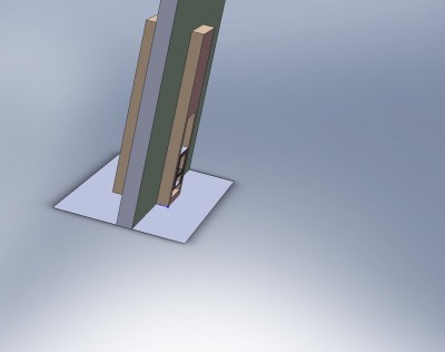

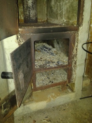

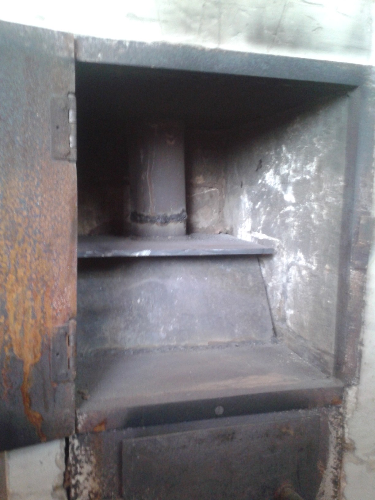

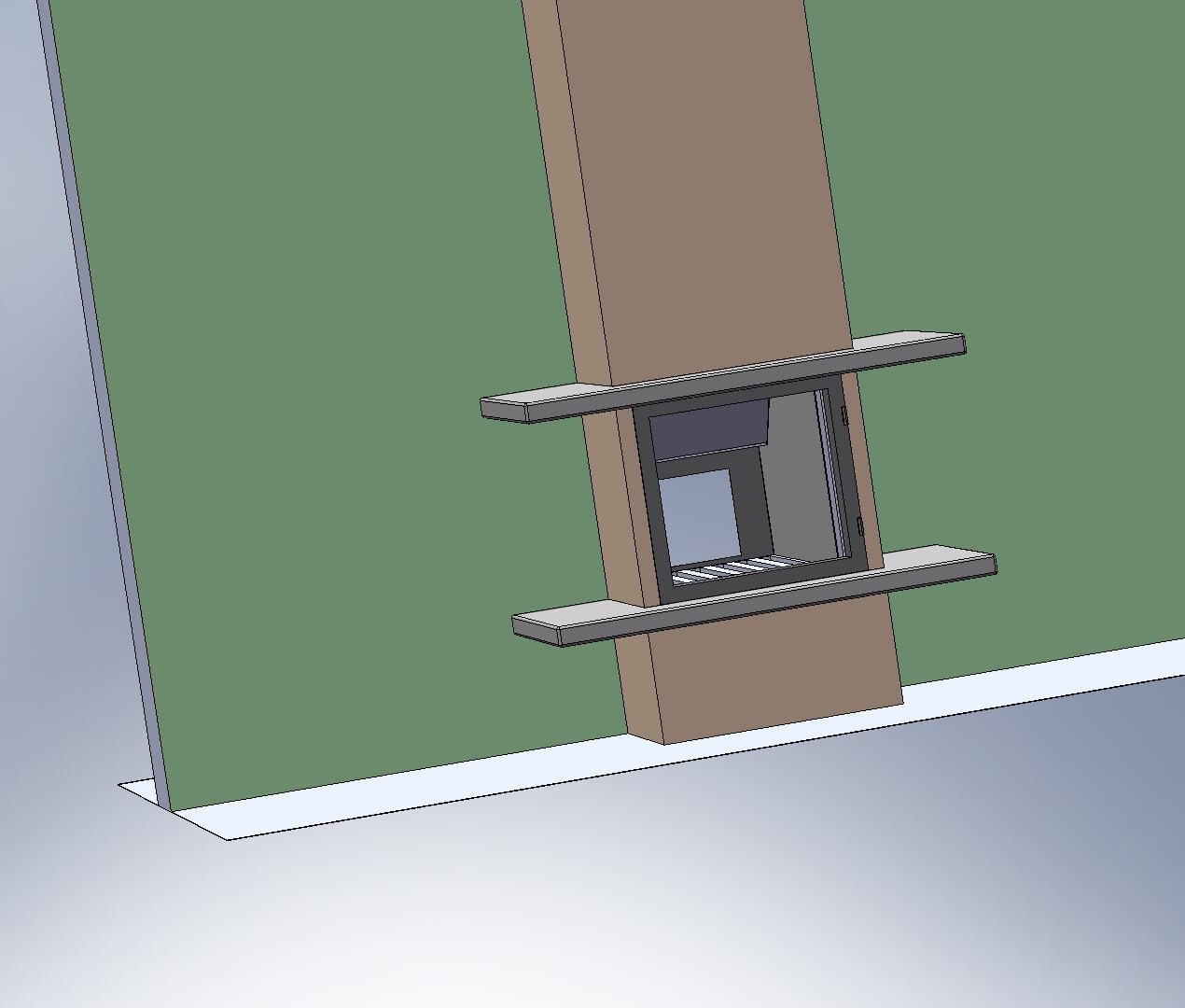

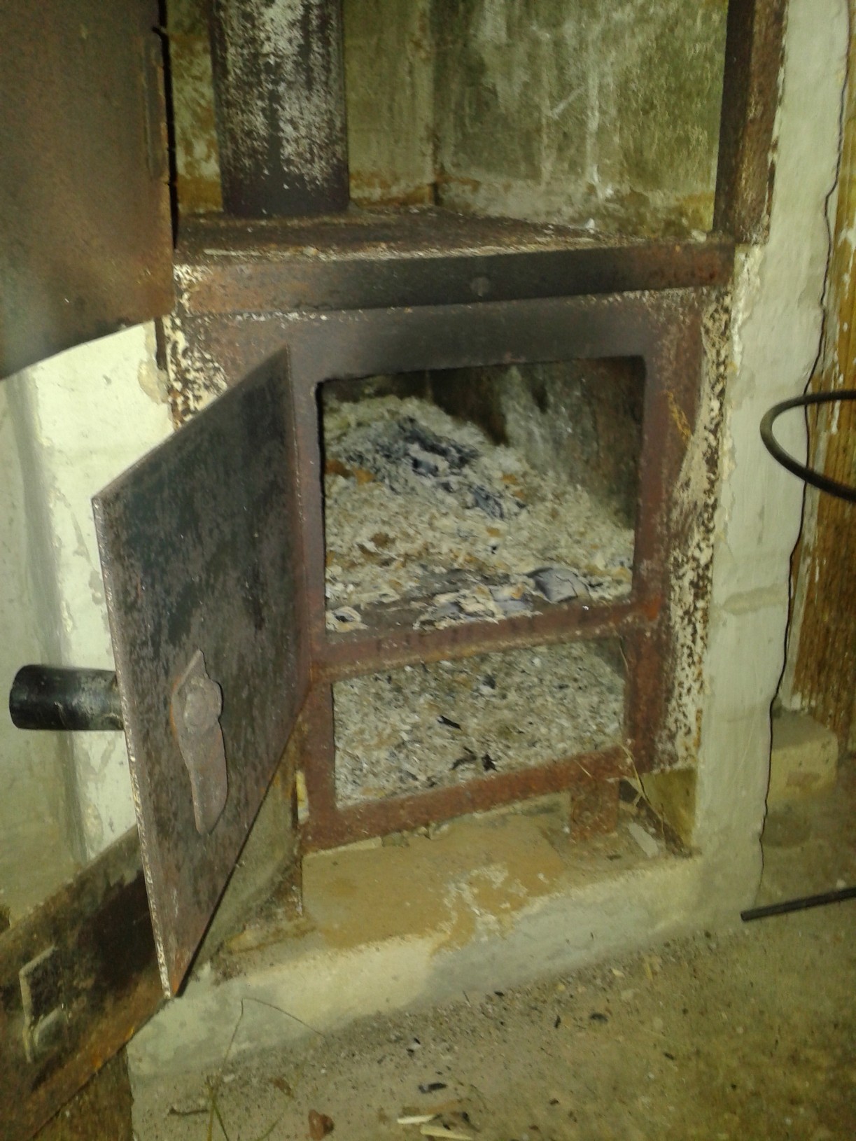

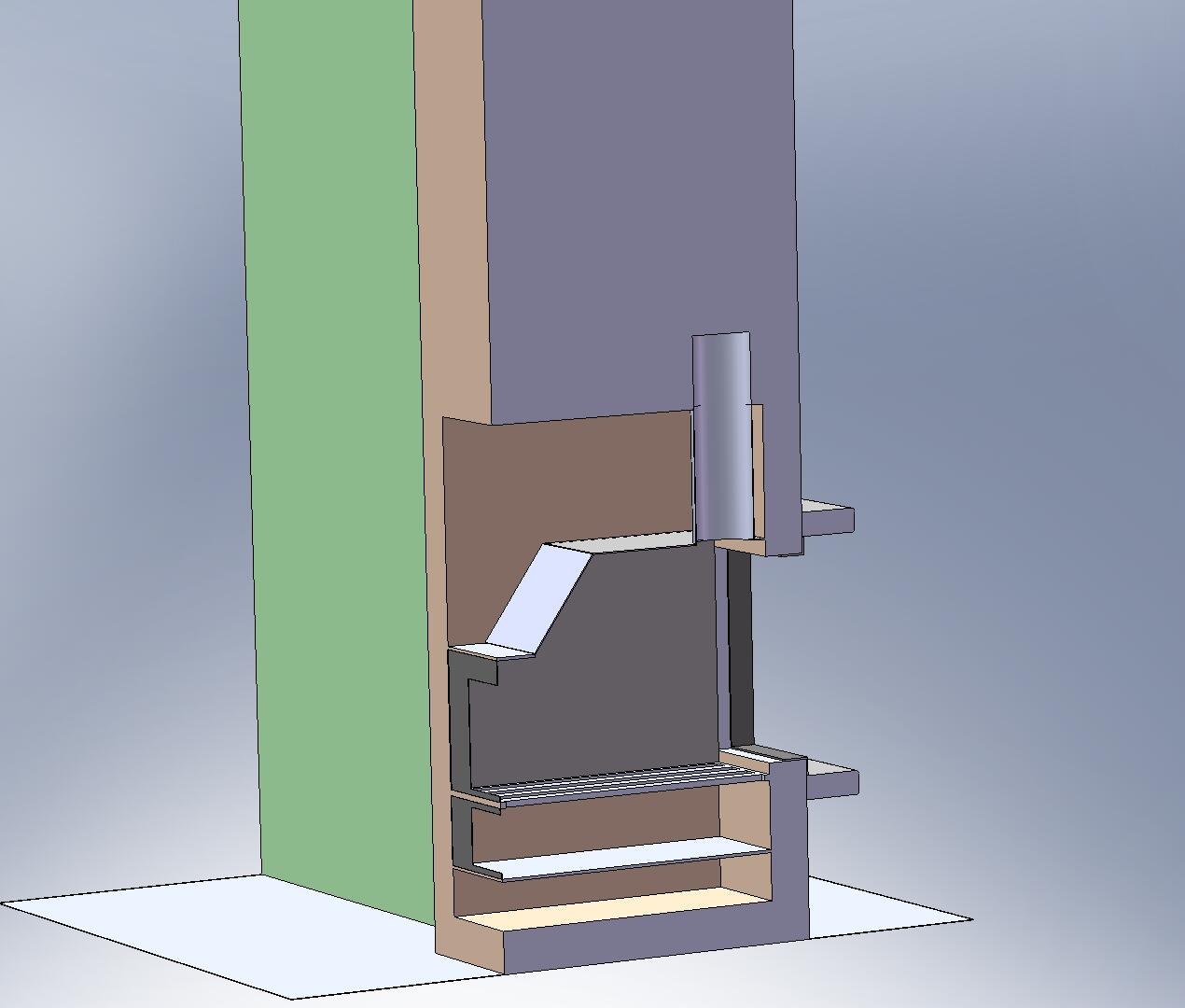

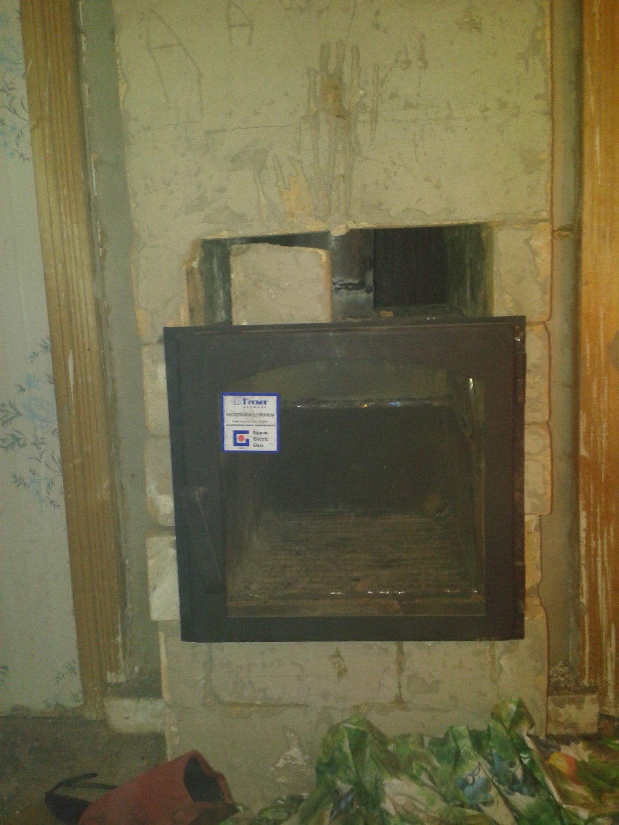

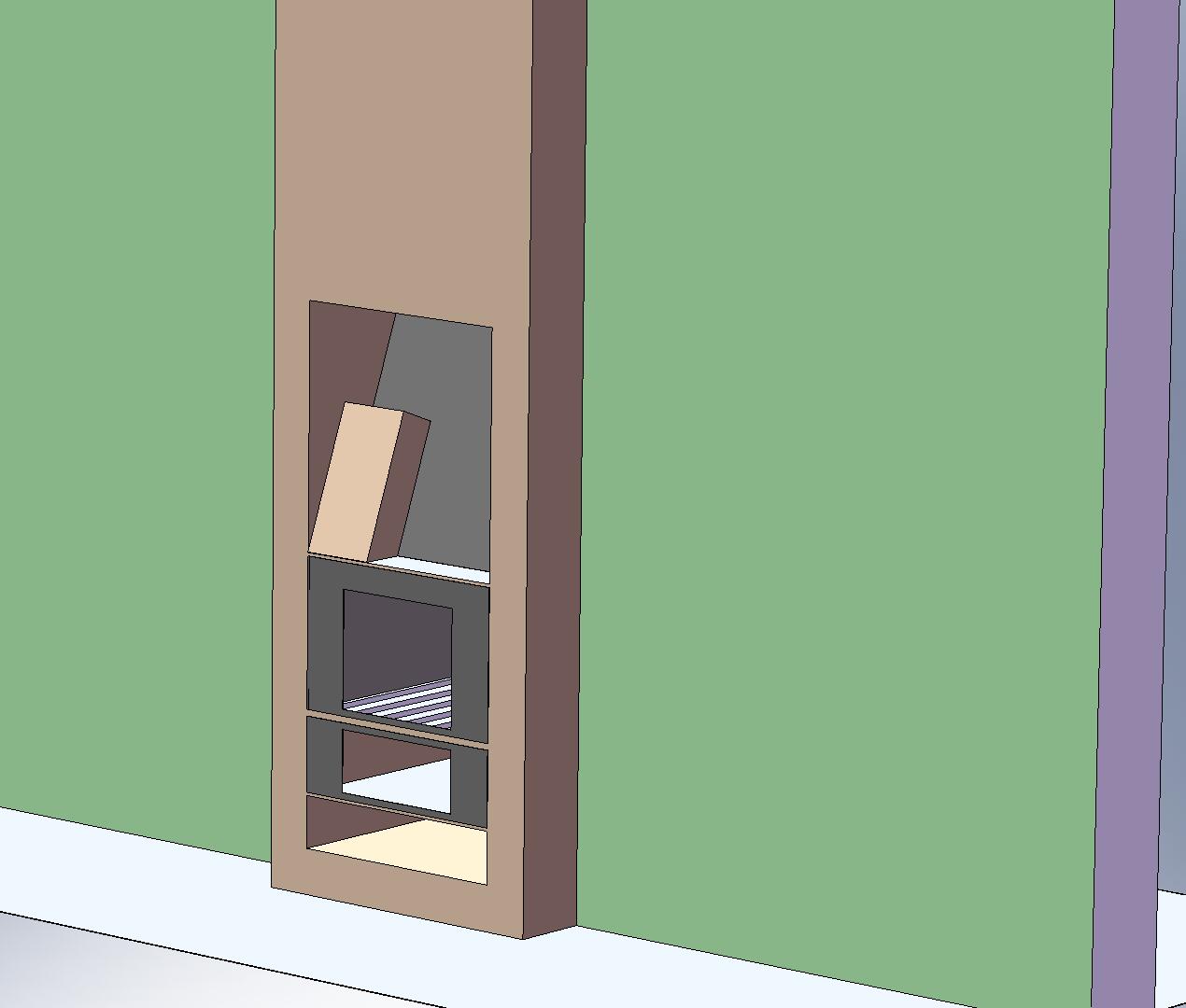

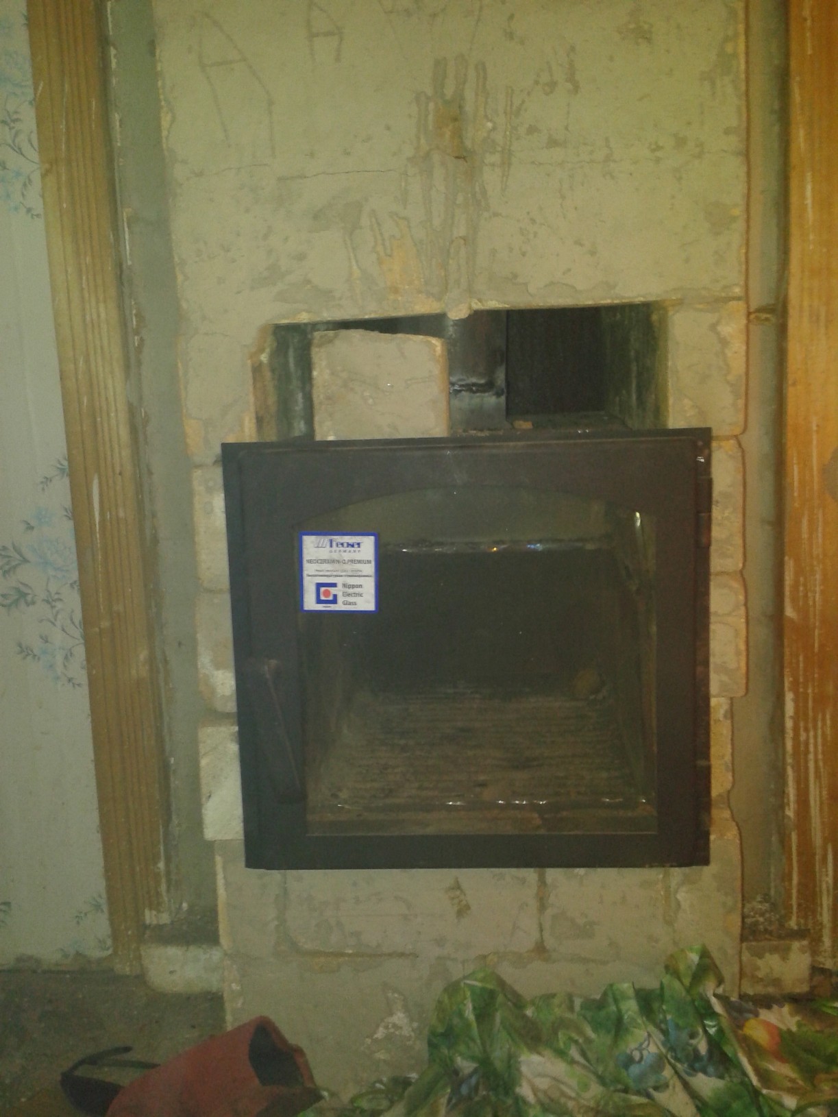

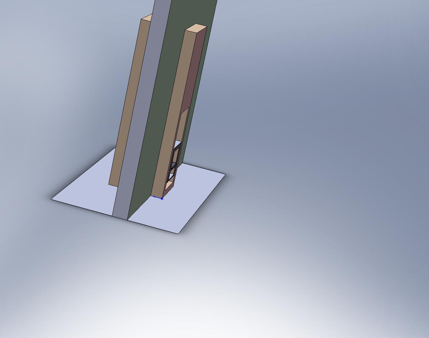

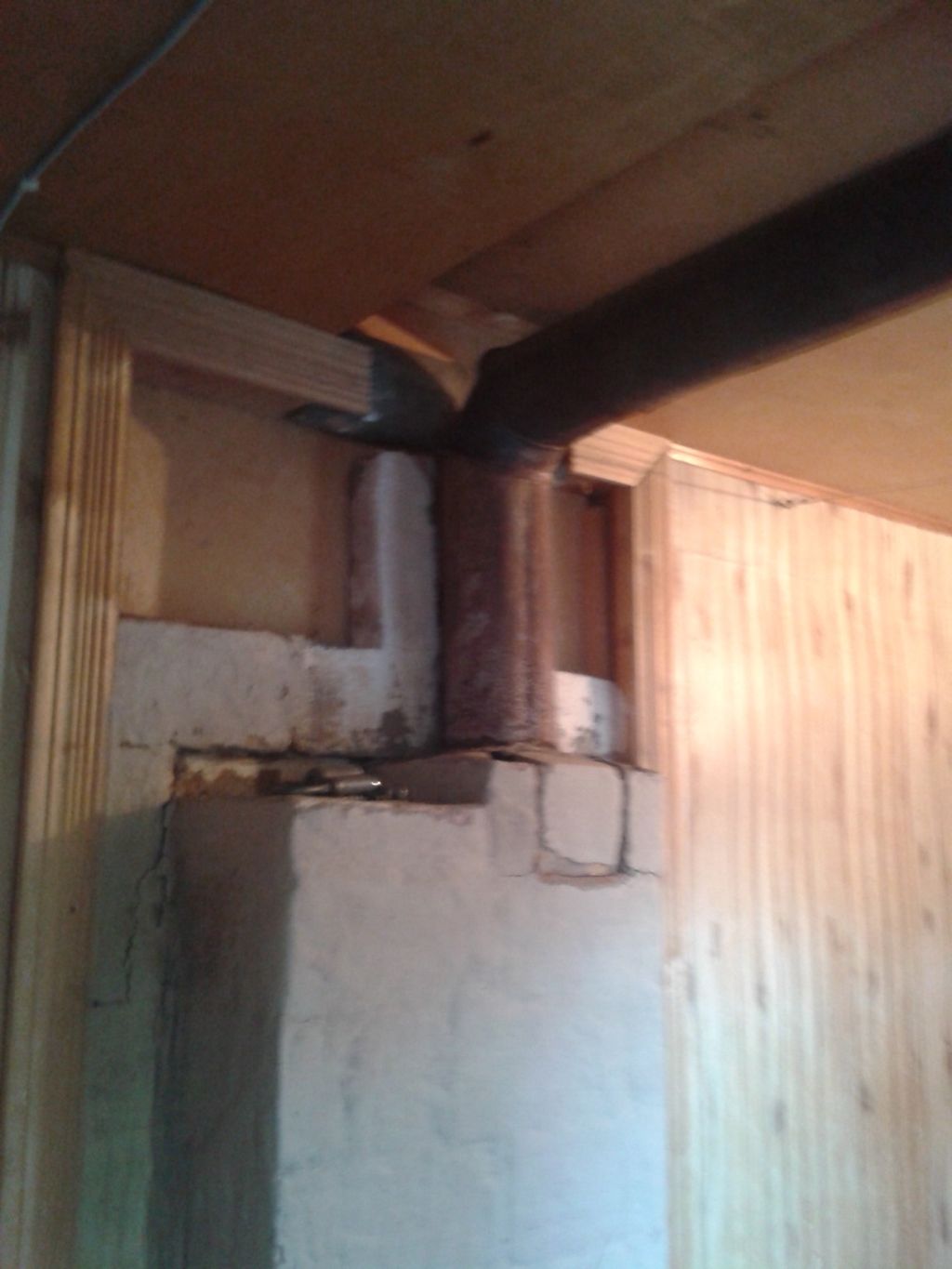

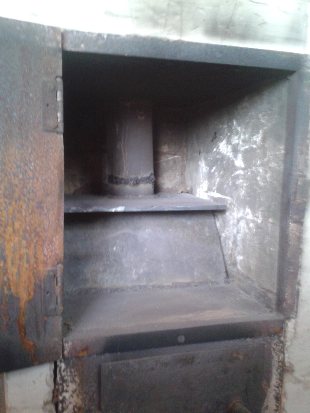

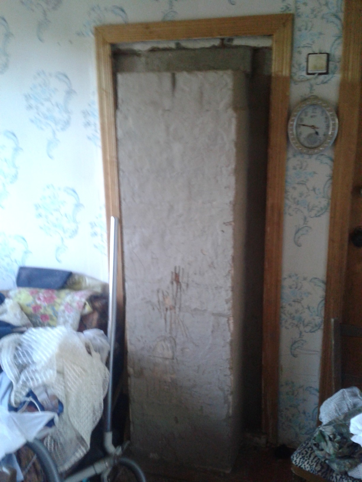

Я утеплил комнату и хочу переделать свою печь в печь-камин В комнате я планирую вырезать окно под готовую печную дверь ДЕ424-1А, отрезать верхнюю часть старой топки и установить наклонную заднюю стенку из черного метала. Цель переделки быстро прогреть комнату с открытой дверью ну и для души. Я сделал примерную модель. Мне нужна консультация о затее в целом и о устройстве топки и дымосборника.
 Размер файла:  66.25 КБ
 Просмотров:  669 раз(а)
 Размер файла:  53.74 КБ
 Просмотров:  649 раз(а)
 Размер файла:  61.71 КБ
 Просмотров:  666 раз(а)

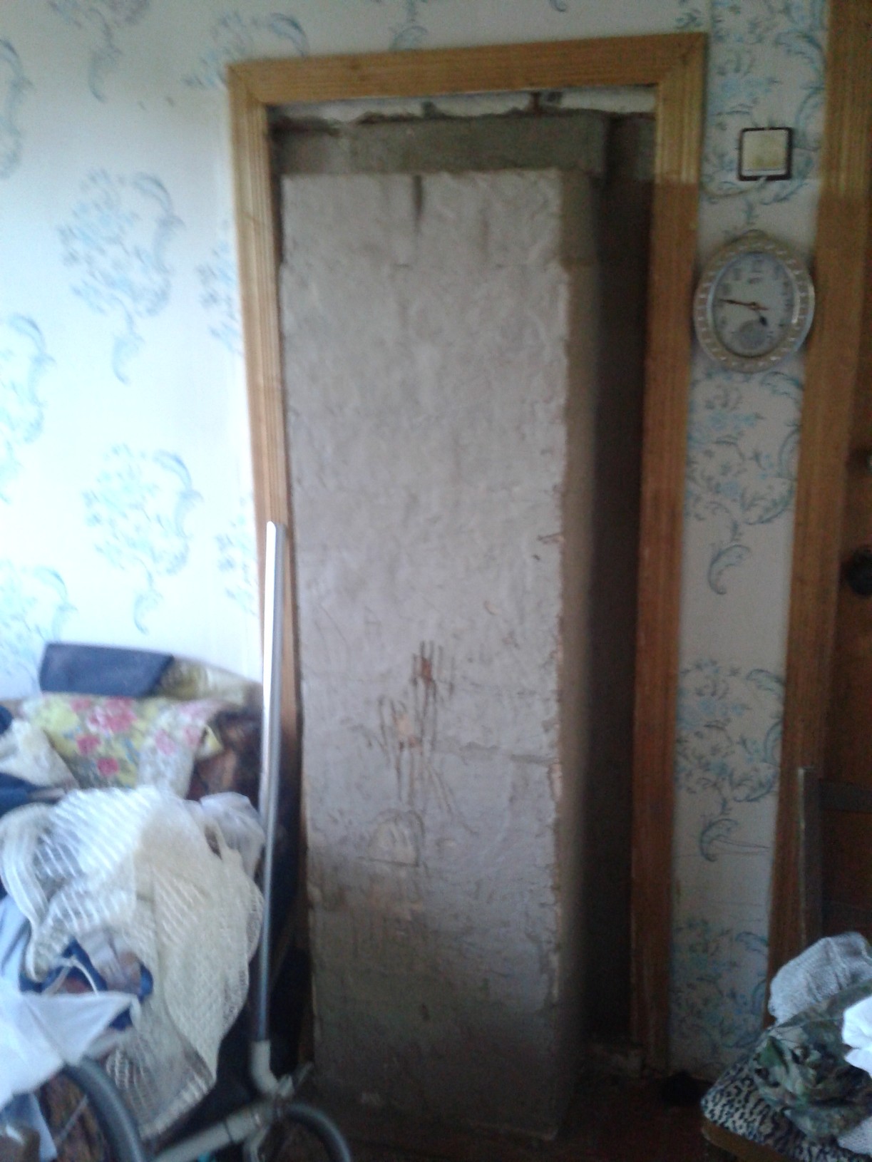

печь со стороны холодной прихожей (эту сторону печи я хочу изолировать, теплый воздух подавать в комнату через вентиляционное окно над печью)
 Размер файла:  409.94 КБ
 Просмотров:  681 раз(а)

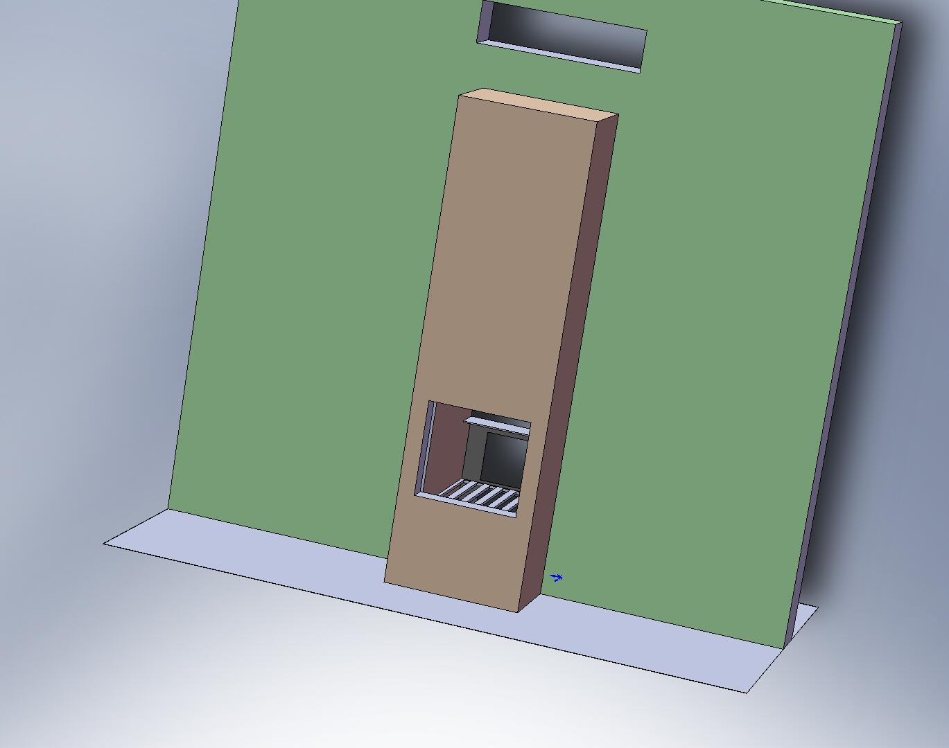

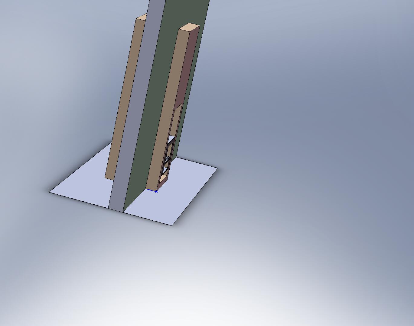

Теплая комната и печь.
 Размер файла:  301.92 КБ
 Просмотров:  703 раз(а)

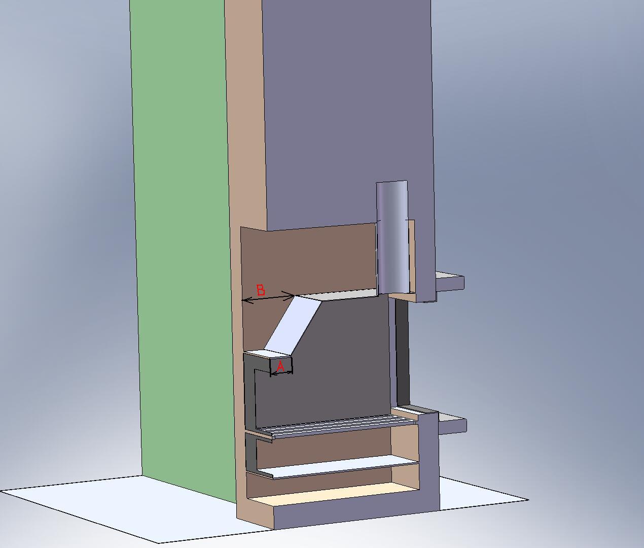

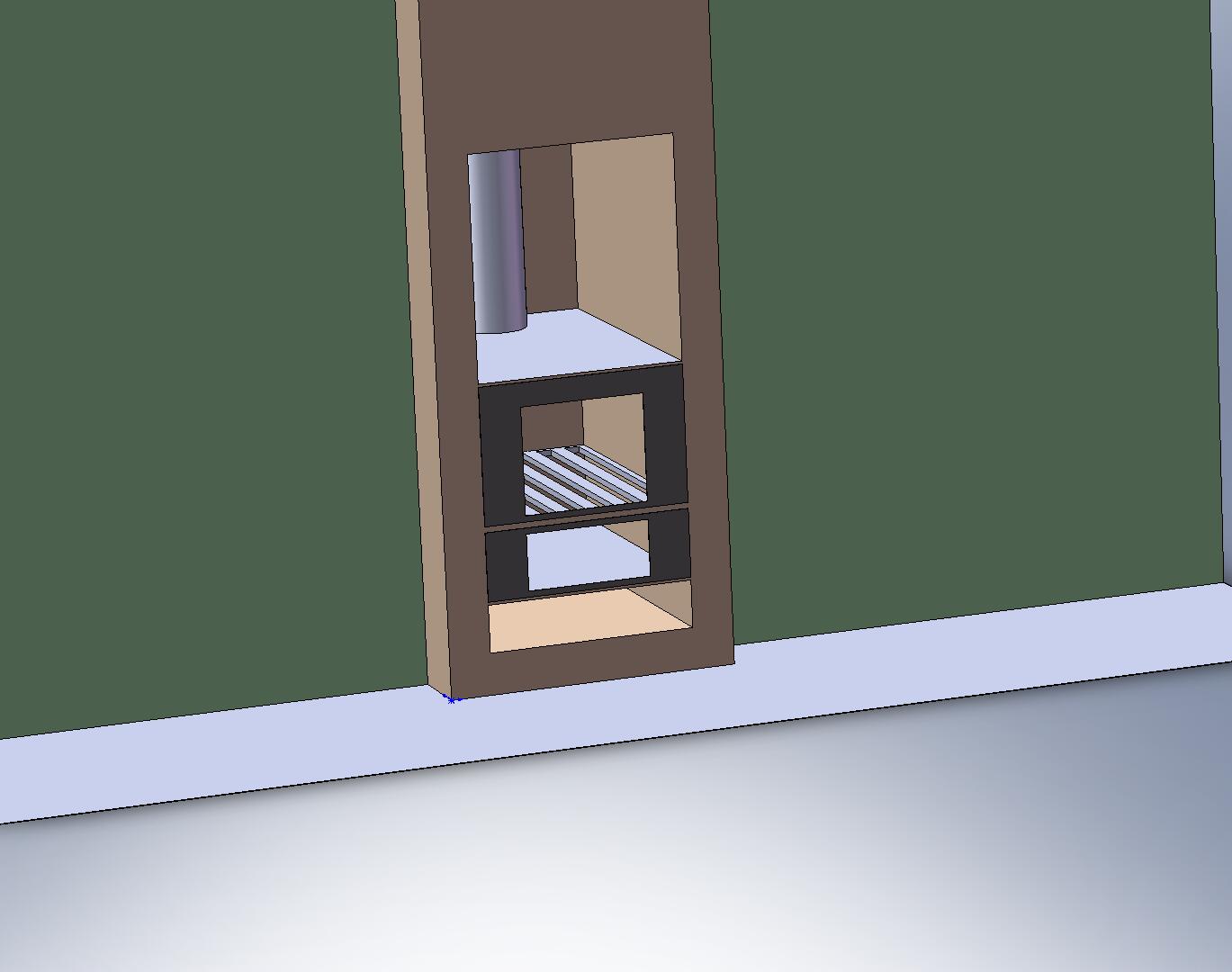

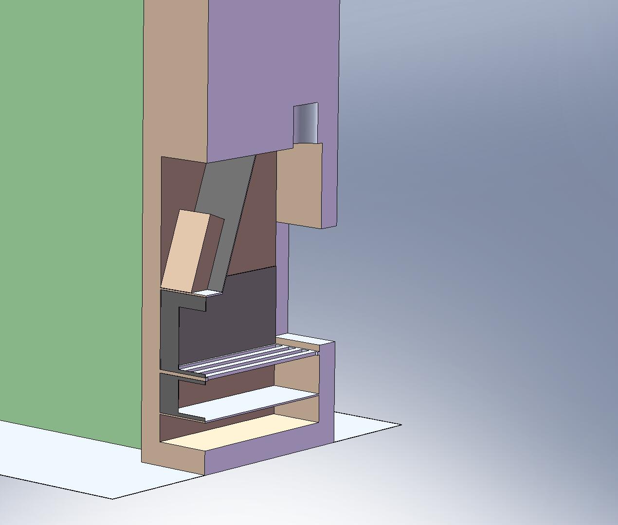

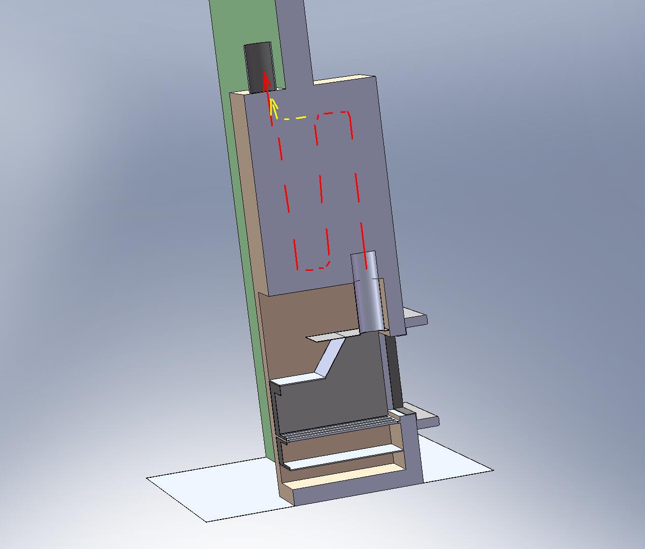

На картинке ниже, чуть подробнее. Наклонную пластину планирую обложить огнеупорным кирпичом из которого сложена вся печь (на фото показан только один кирпич). Будет ли работать измененная печь как камин с открытой дверью или нужны более глобальные переделки? Размеры дверного проема ДЕ424-1А ( 380 мм х 391 мм) диаметр трубы 110 мм высота трубы примерно 6 м.

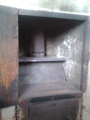

Еще раз проанализировал конструкцию, вижу что имеющуюся «духовку» можно сохранить если старую металлическую топку просто увеличить по высоте и сделать наклонную заднюю стенку. Если кто видит явные ошибки, напишите. У меня нет опыта.

Большой дымосборник нельзя-охлажденные дымовые газы обратно вернутся в дом погреться. Печь и камин это совершенно разные вещи и у них разные цели..Камин работает с коэфф. избытка воздуа таким что он может достигнуть 30 кратной величины необходимого для горения .А печь норм. работает только с закрытой топочной дверцей.Сходи в депо где есть ПАРОВОЗЫ.У них дверца топки моментально закрывается после заброски угля кочегаром.Для горения угля нужна большая т-ра и определенная порция кислорода С+О=СО2. Несгоревший уголь создает имидж ПАРОВОЗУ-без дыма он уже не ПАРОВОЗ.Ну и ПАРУ он еще дает..
Солнечная Башкирия...
Oleg3548
Зарегистрирован: Ср 6 Ноябрь 2013, 20:03
Сообщения: 10
СообщениеДобавлено: Вт 10 Декабрь 2013, 16:35 Ответить с цитатойВернуться к началу
Читал теорию, я понял что важно выдержать соотношение между площадью портала, диаметром трубы и ее высотой. У меня ДЕ424-1А ( 380 мм х 391 мм) диаметр трубы 110 мм высота трубы примерно 6 м. Получается с хорошим запасом. Глубина топки вроде влияет только на эффективность.
Вы предлагаете уменьшить дымосборник? Например пропорционально увеличить размеры А и В на рис. 9а?

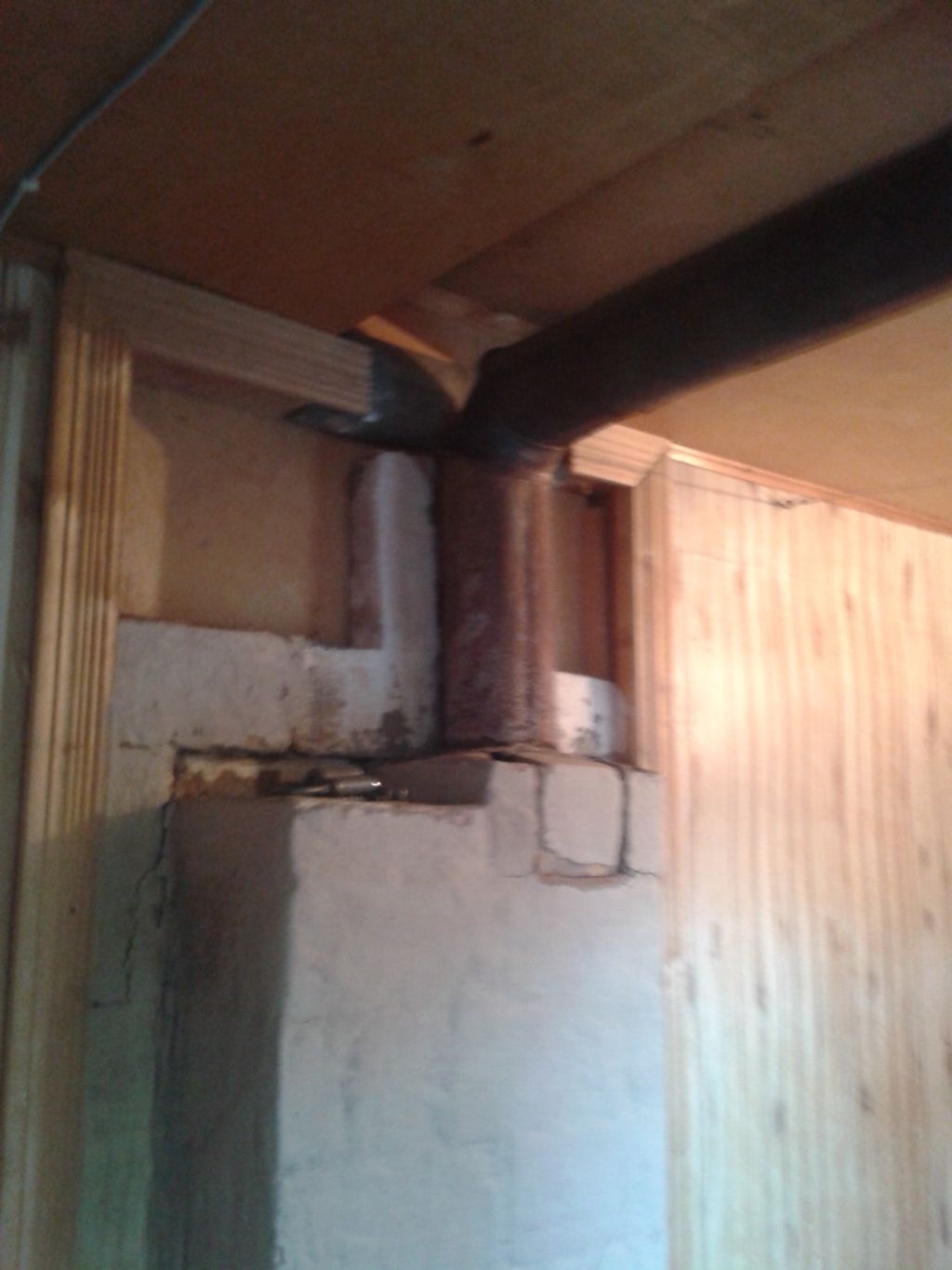

... она из черного металла на горизонтальном участке скапливается влага, идет коррозия.
Ключевые слова здесь- горизонтальный участок. Будет дымить. У открытых каминов дымоход должен быть прямым.

СообщениеДобавлено: Ср 22 Январь 2014, 19:31 Ответить с цитатойВернуться к началу

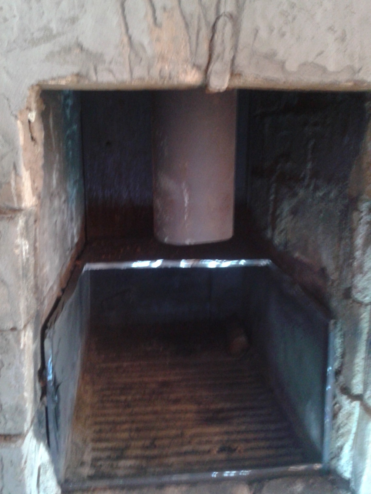

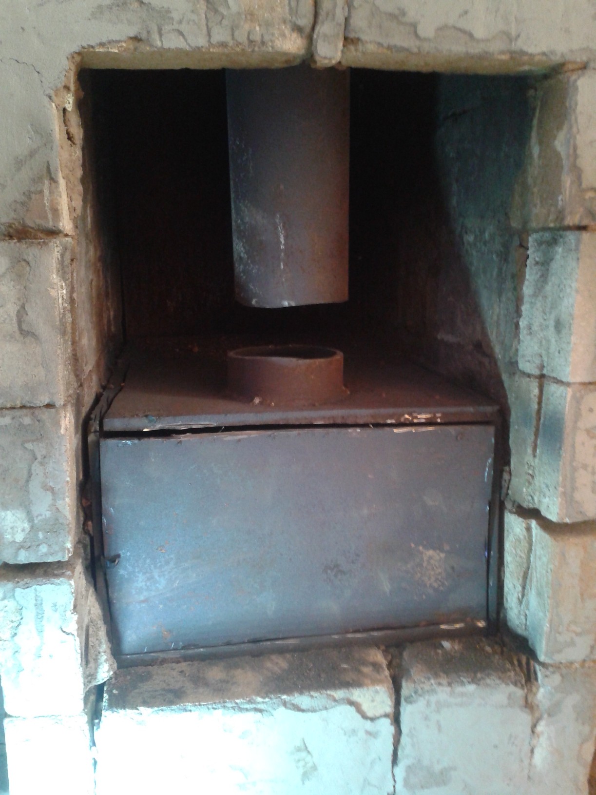

Согласен, горизонтальный участок снизит тягу, но как видно из моих постов выше, есть более неприятный момент – горячие газы должны спуститься вниз, прежде чем попадут в выходной канал. Я переварил топку. Пока не проверил (не успел герметизировать дверь). Надеюсь с закрытой дверцей должно быть все хорошо, переделки (3700 руб дверца) и убитые выходные того стоят, надеюсь теперь наблюдать живой огонь а не кирпичную кладку, правда пока за стеклом.
Можно ли организовать переключение дымохода с входного канала непосредственно в выходную трубу, чтобы иметь возможность использовать печь, как камин (открыть дверцу)? Я могу убрать трубу которая выходит из топки (использовать всю площадь входного канала) и увеличить диаметр выходной трубы. Достаточно ли этих действий? Если есть шансы, подскажите, как лучше сделать переключение дымохода.

смотрите что б и с стеклом не дымила. Все ваши внутренние навароты никчему ибо без дверки работать не будет точно. Можно было простой ящик сварить и вставить. Выходит что кирпичная печка с стекл дверкой была б намногго лучше т.к. накапливала бы тепло, а у вас примитивная буржуйка со всеми вытекающими.

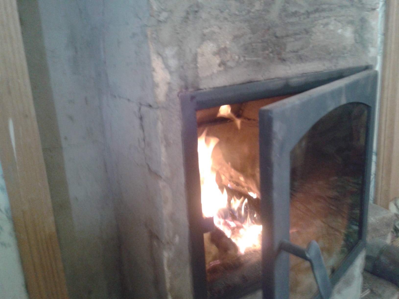

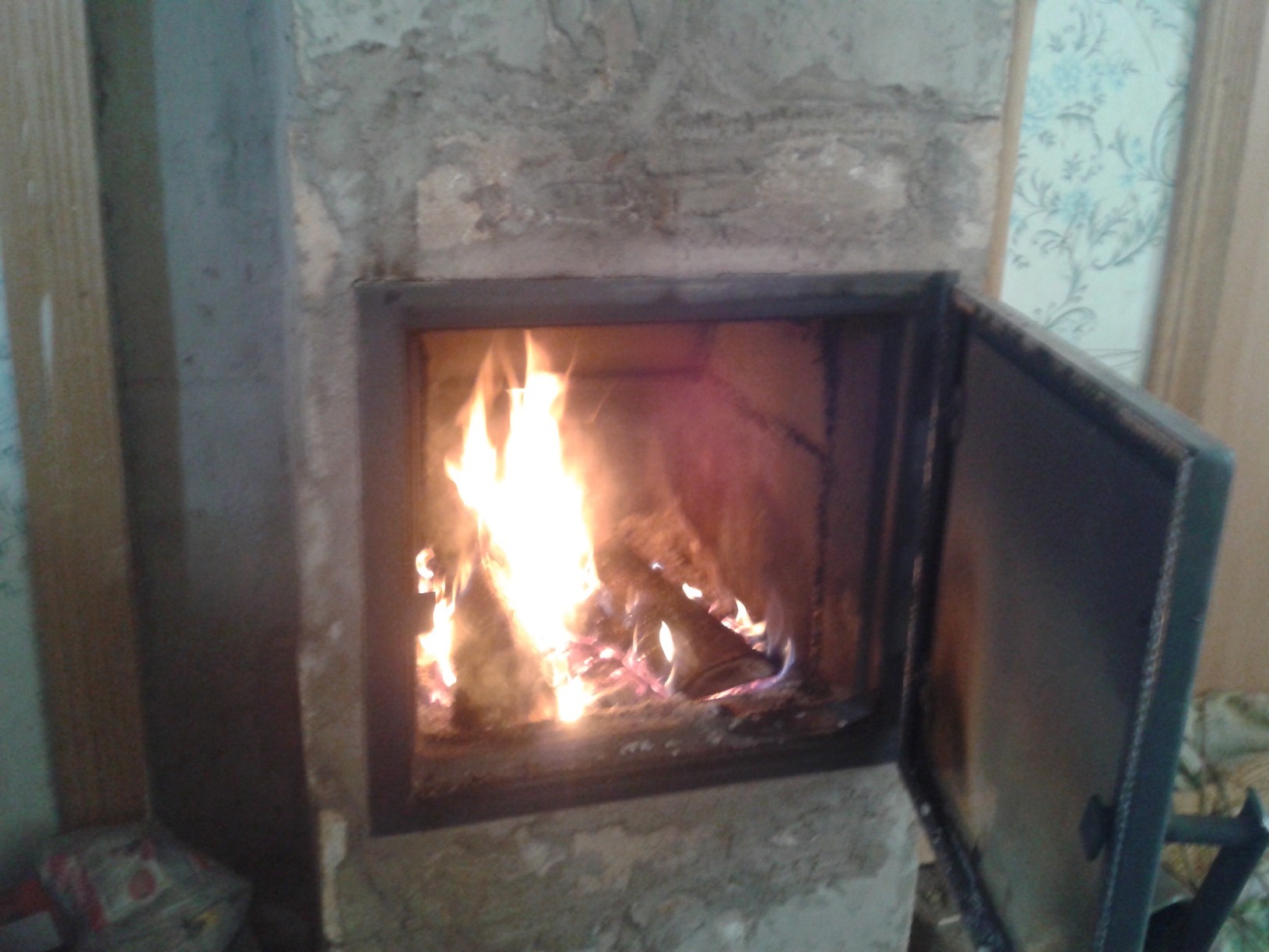

Сообщения: 10
СообщениеДобавлено: Ср 29 Январь 2014, 11:40 Ответить с цитатойВернуться к началу

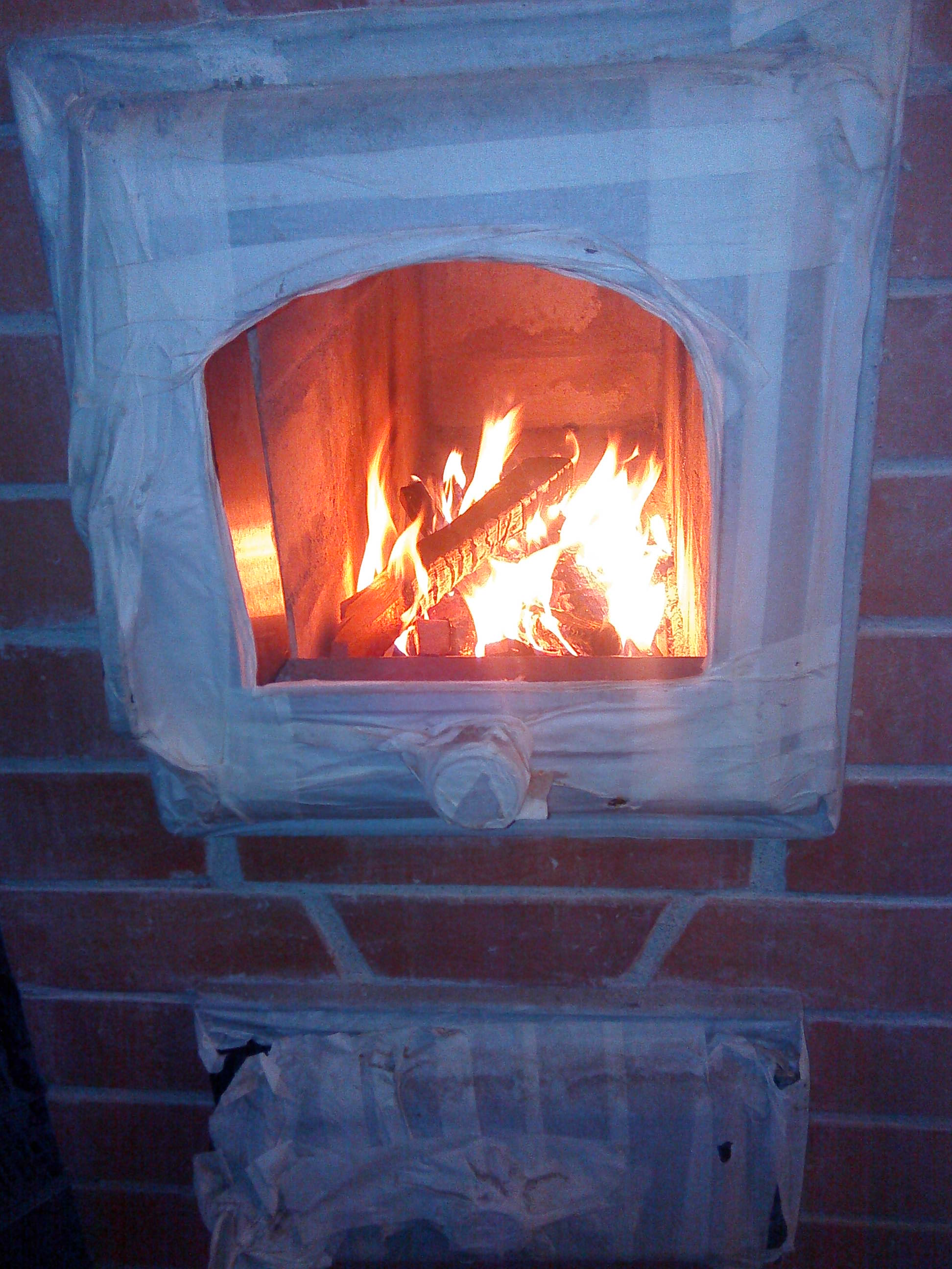

Установил стеклянную дверцу, результатом доволен. С закрытой дверцей печь работает нормально, живой огонь радует. Пробовал открывать дверцу: если горение не большое (малое количество дров в топке) не дымит, когда горение сильное дверь приходиться закрывать.
Я хочу все же попробовать увеличить тягу печи в «летнем» режиме, для этого планирую:
1. Заменить трубу, которая выходит из топки и через духовку идет в входной канал. Сейчас здесь стоит толстостенная металлическая труба у которой внутренний диаметр всего 95 мм.
Дверца у меня не каминная, а печная, площадь портала F=0,341м x0,37м= 0,12617 м^2.
Если берем круглую трубу и задаемся высотой 7 м, ее площадь f находится (f/F)*100=10%. Отсюда диаметр трубы 127 мм. Для прямоугольной трубы берем (f/F)*100=12%. Отсюда площадь сечения трубы 0,0151 м^2 или например 100 мм х 151 мм. Это, если я правильно понимаю, для прямого хода без изгибов поворотов и т.д.
Входной канал печи имеет сечение 362 мм х 105 мм. Я еще подумаю как лучше сделать, например можно разрезать старую трубу вдоль и наварить полосу 200мм получится эллипс площадью примерно 0,0264 м^2.
2. Заменить основную задвижку на каминную и добавить такую же для летнего хода.
3. Заменить выходную трубу (она уже давно пошла ржавчиной) на утепленную из нержавейки с внутренним диаметром 150 мм. Избавится полностью от горизонтального участка у меня не получится, но можно попробовать поставить переход на 45 градусов.
Прошу совета у профессионалов достаточно ли будет этих мер. Буду признателен за любой дельный совет.

Анатолий_Ковров
Зарегистрирован: Сб 15 Декабрь 2012, 21:25
Сообщения: 84
Регион: Ковров
СообщениеДобавлено: Ср 29 Январь 2014, 16:54 Ответить с цитатойВернуться к началу
Очень хорошо, что получается и довольны своей работой.
Мыслите в нужном направлении. Если нет возможности избавится от горизонтального участка, надо его, как минимум, сделать наклонным и 150мм вполне хватит. На фото то же труба сендвич 150мм, дверка без стекла (читай открыта), горит уверенно, без намеков на дымление. Конечно, набивать топку дровами в этом случае не следует, да Вы и не собираетесь, как я понял.
