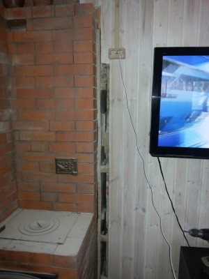

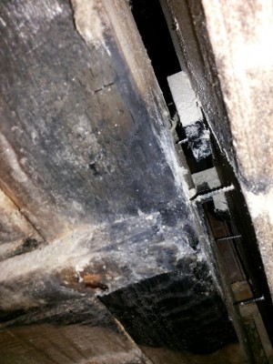

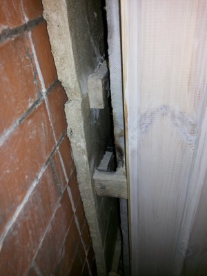

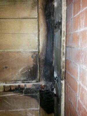

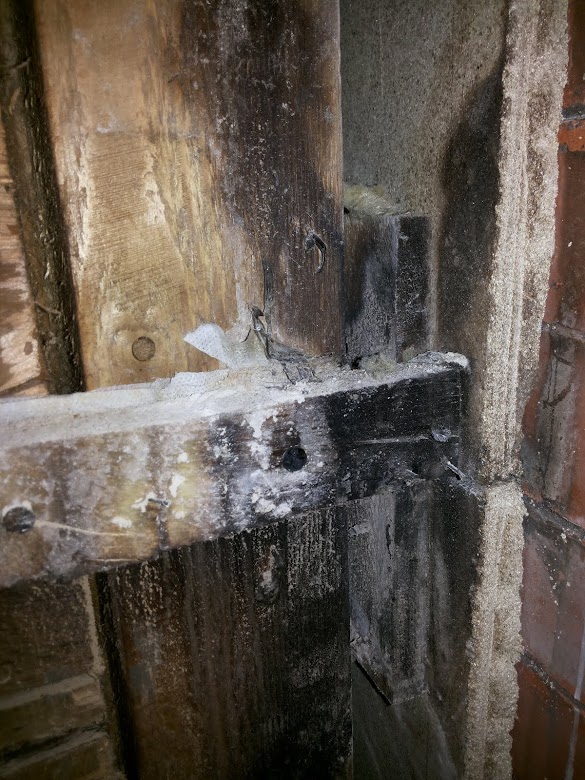

Топил печь, в результате чуть не сгорел.
Русская печь совмещенная со шведкой, через стену.
Печь построили в 2011 году при отделки дома. К сожалению не уделил должного внимания пожарным разделкам. По результатам изучения форума понял, что многие нормы пожарной безопасности нарушены. Хотелось бы грамотной консультации, осмотра, дефектовки. По результатам доведения до ума пожарных разделок печи и других элементов.
Территориально г. Звенигород.
Жду Ваших предложений.

У Вас не защищена деревянная перегородка...
Печь была перегрета в этом месте (возможно отстуствует футировка), а "Температура воспламенения скипидара - 32–35 °С, температура самовоспламенения 254–300 °С." (С)

Да это понятно что у перегородки нет защиты, а почему-то есть у печки? Насколько я понимаю так делать нельзя.

Судя по кладке и отсутствию разделки, печник безграмотный попался...Сейчас надо разбирать перегородку на 27 см от печи, делать защиту из ГВЛ и оцинкови, затем засверлиться в швы печи и выложить разделку, вставляя проволоку в просверленые отверстия.
Глянуть бы на верх печек и трубу, подозреваю, и там есть сюрпризы.

Да печником таких типов называть нельзя-самозванец.

Что тут предлагать. Перегородки переделать по крайней мере в этих местах.лучше гипсокартоном и стойки лучше из оцинк.порофиля
