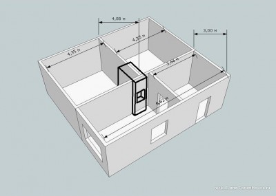

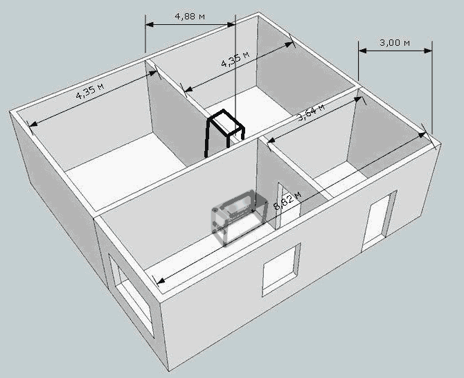

Сейчас есть две одинаковые комнаты и в стене между ними стоит 3х оборотная канальная печь, в принципе ее более чем достаточно для 49м2.
Решили сделать пристрой - кухню и прихожку, оставлять печь не вижу смысла т.к. пристрой от нее не нагреется.
Думаю может стальной твердотопливный котел поставить на кухне и протянуть от него отопление в комнаты, либо печь с котлом, но не будет ли от такой печи слишком жарко на кухне?
Подскажите варианты пожалуйста.
Из страны канальных печей....
 Размер файла:  67.97 КБ
 Просмотров:  692 раз(а)

pe4ka писал(а):
План пристроя надо.

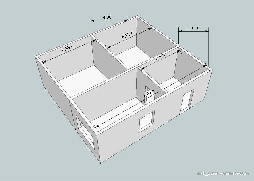

Ну я же написал, дом это только две одинаковые комнаты, а длинная комната с окнами (кухня) и маленькая (тамбур) это уже и есть будущий пристрой.
А сейчас печь стоит между комнат (обозначил на плане). После строительства пристроя она окажется в спальне! Она мне там совсем не нужна буду ломать.
 Размер файла:  84.62 КБ
 Просмотров:  661 раз(а)

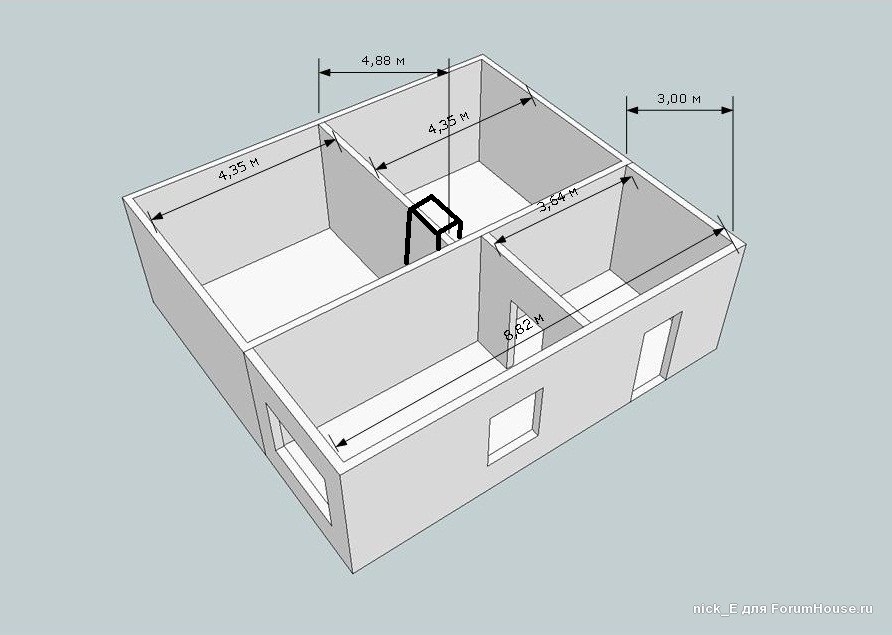

А одной варить-отапливаться - стрёмно?
 Размер файла:  45.01 КБ
 Просмотров:  694 раз(а)
СообщениеДобавлено: Сб 21 Декабрь 2013, 20:15 Ответить с цитатойВернуться к началу
Кухне маловато , прихожка вообще не отапливаема.можно всю сдвинуть вправо к прихожей и топить из прихожей и в комнатах поровну Smile
Vova-U
Сообщения: 979
СообщениеДобавлено: Сб 21 Декабрь 2013, 20:29 Ответить с цитатойВернуться к началу
nick_e писал(а):
pe4ka писал(а):
План пристроя надо.

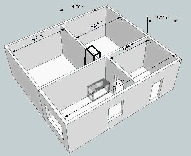

Правильно вам про шведку сказали
Сделайте из печи отопительный щиток
А на кухню поставьте плиту из кирпича -- она будет щиток греть
В бывшей наружной стене надо будет дырочку сделать 70х70 см
Правда с растопкой будет не очень хорошо, если не ПМЖ. Но летний ход можно натворить, думаю
 Размер файла:  36.37 КБ
 Просмотров:  642 раз(а)

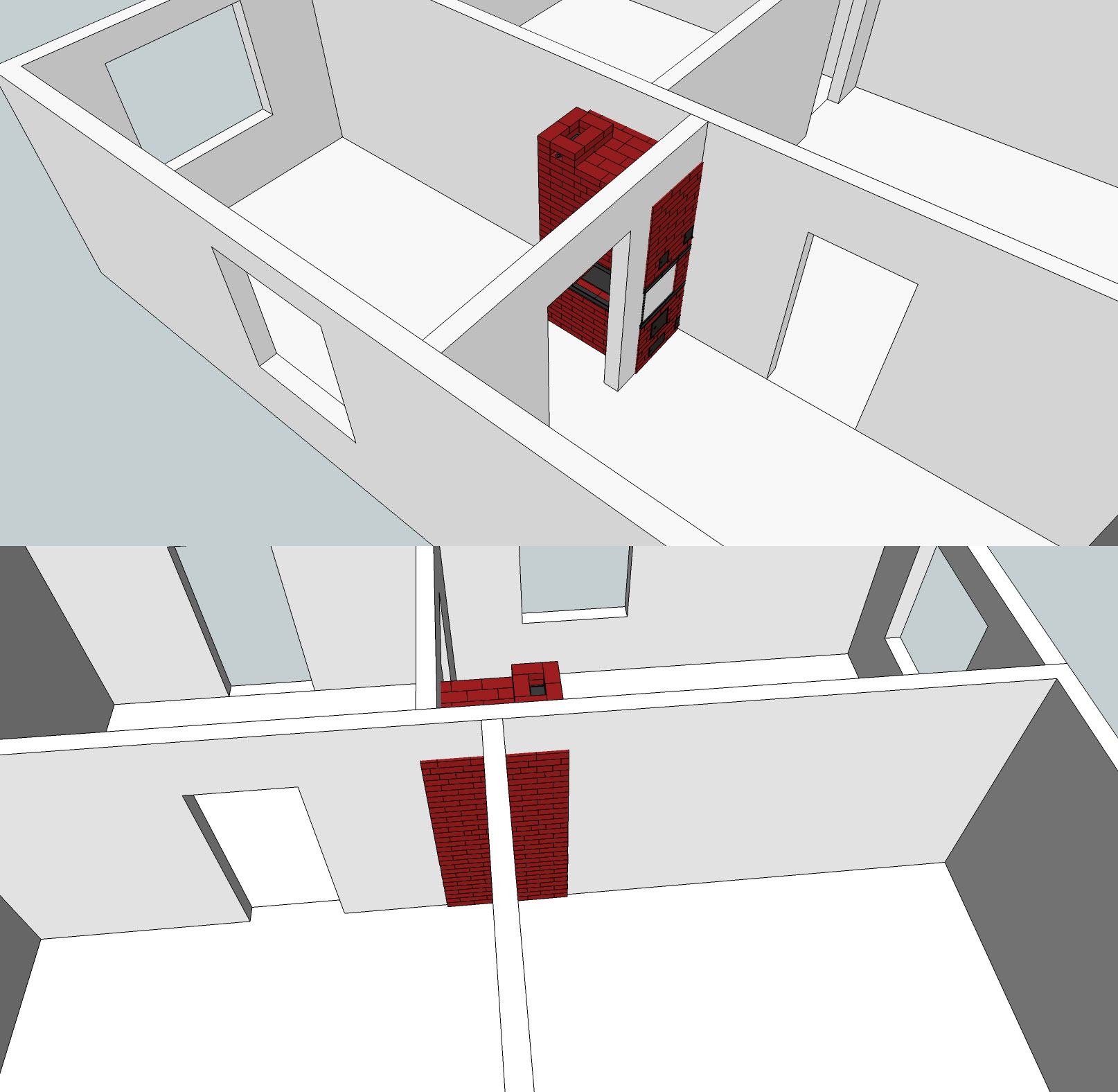

На плане не видно, печь далеко от стены там метра 1,5-2, потом замерю. Вот так сейчас печь стоит рядом с печью дверь на улицу. Старую печь ломать однозначно, она едва жива, да и канальные печи мне сильно не нравятся, особенно 3х оборотка, она греет только когда трубу закрыл.
 Размер файла:  119.04 КБ
 Просмотров:  673 раз(а)

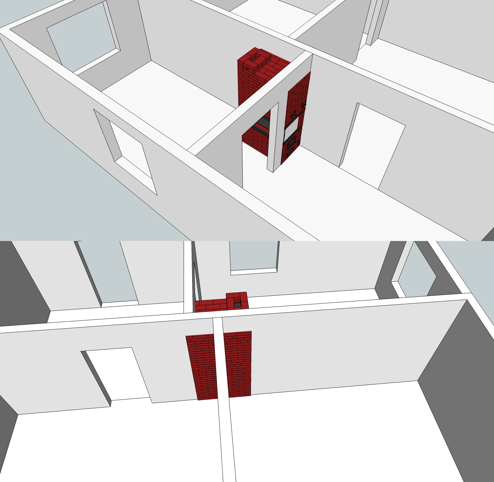

Vova-U писал(а):
Так, а когда вы фундамент будете делать --- потолок не грохнется?
Лучшее место для печи вам показали, в аккурат у стыка 3-х стен, на кухню топка с плитой просится.
А там -- как хотите

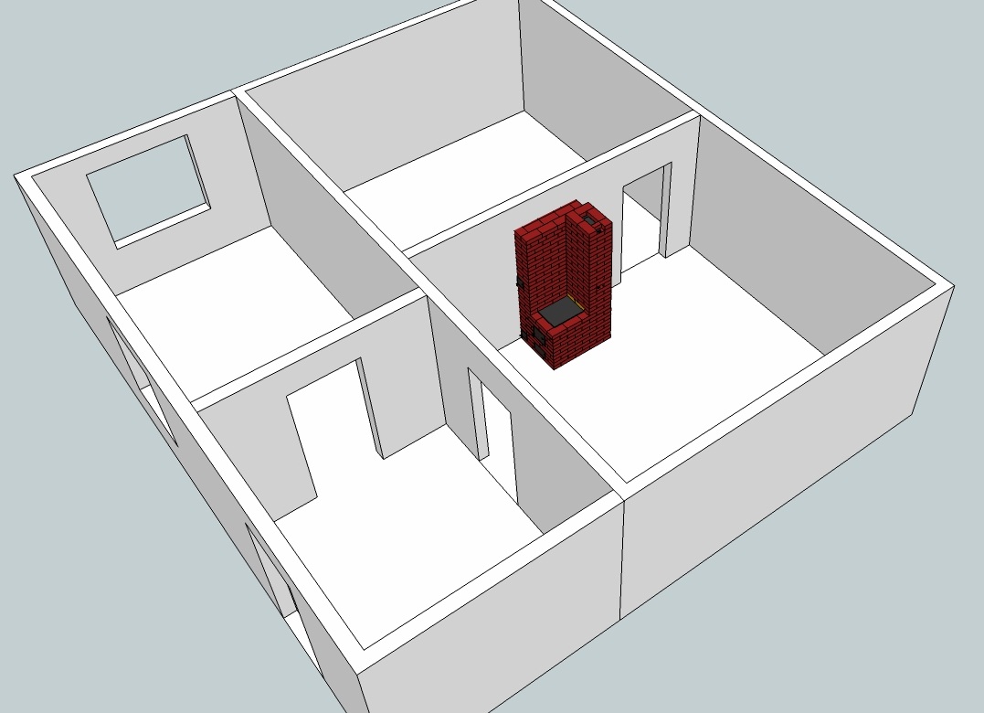

Здесь фундамент не делают! Подсыпка из гравия и на нее "городки", в лучшем случае, а на них брус.
Понятно что если выпилить перекрестие наружная - внутренняя стена. туда можно поставить печь и не мучиться, правда печь большую надо чтобы все 4ре комнаты грела.
Вопрос в другом, если не выпиливать стены, в просто поставить небольшой котел с плитой на кухне, то какой лучше чтобы грел дом и не устраивал на кухне адскую жару?
п.с. Вот на рисунке поставил печь так как все советуют или не так?? Smile Вопрос все тот же хватит ли ее тепла на комнаты и не будет ли слишком жарко на кухне?
 Размер файла:  231.97 КБ
 Просмотров:  681 раз(а)
