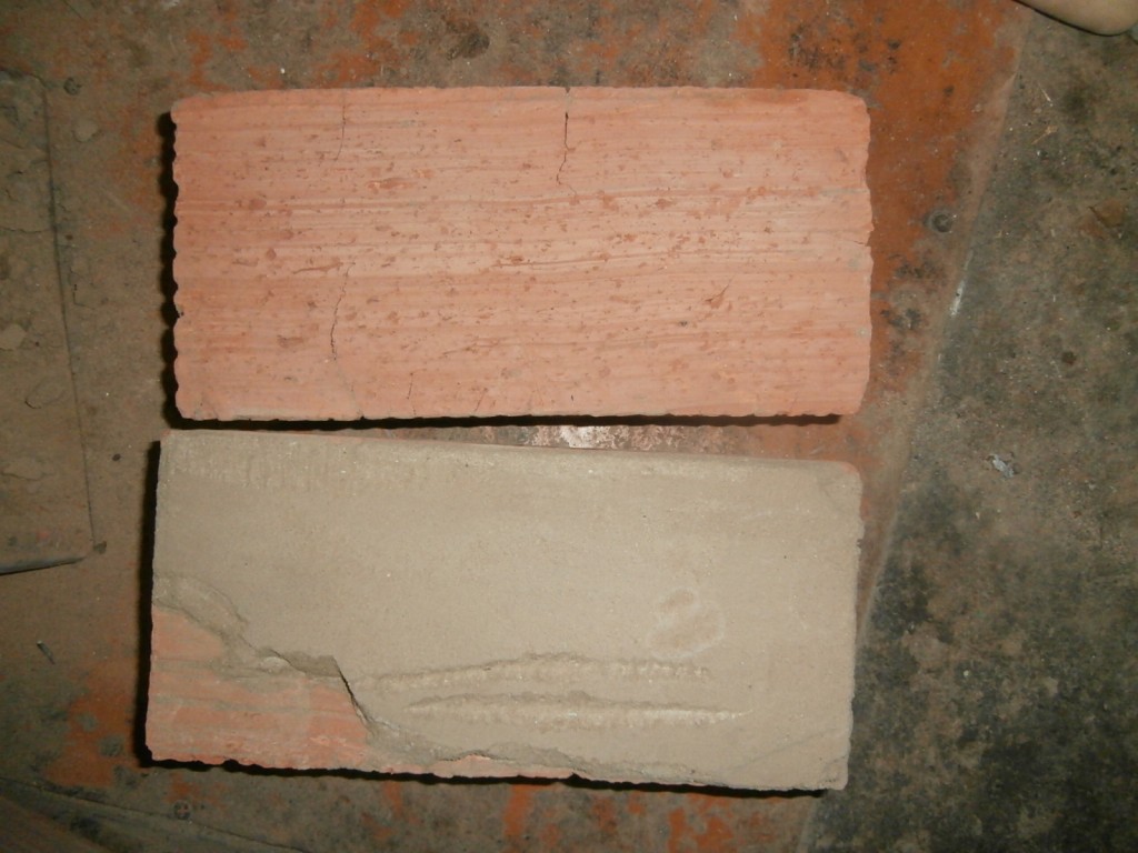

Снял я вновь отскочившие кирпичи,вымочил их.Вода после 3-5 становилась красной.После вымачивания чистил щёткой.Горизонтальные швы стали держаться,треснули пару вертикальных швов.Не сам шов,просто раствор отходит от кирпичей.После нагрева щели увеличились,стали около 1мм.Я замазал их на горячую,теперь держатся.Клиновый кирпич и те что его держат отходят от раствора по местам среза.Хоть замазывай хоть нет.
Я понял что проблема в самом кирпиче.По некоторым кирпичам проводишь мастерком и тут же лезет красная пыль.
Намазал чистую глину на кирпич,предварительно вымочив его,результат на фото.
Как уже писал разбавляю глину с песком 1:1.Результат на видео на 1 стр. этой темы.Значит раствор правильный.

Изначально кирпич шёл по номинальным размерам +-1мм.Поэтому ширина топки была расчитана на 63 см (2,5 кирпича).Получается что под плиту вырезается паз 1,5 см х 3,5 см.Сложил топку на половину,кончился кирпич,привезли ещё поддон. а в кирпиче по пол сантиметра не хватает,по ширине и длине.Поэтому швы и получились толстыми.
А на счёт подготовки,так на меня итак как на идиота смотрят,если я ещё и каждый кирпич бы шлифовал,то как раз на месяц бы растянул это дело...
Павел Яшуткин
Сообщения: 269
Регион: Новосибирская обл.
Добавлено:
Ср 11 Декабрь 2013, 20:34
Для тестирования раствора,я один кирпич вымочил в воде,со второго просто стёр пыль щёткой.Намазал раствор на кирпичи ровным слоем,толщиной около 5 мм.Просушил оба.Попробовал раствор на крепость,на вид оба одинаковые,с одного замеса всё-таки.Раствор со второго хоть и с трудом,но снялся шпателем и от него не осталось и следа.С первого же снять раствор я так и не смог,сдалбливал кирочкой.
Вывод:кирпич нужно вымачивать и протирать.

Если кирпич соскакивает с постели при корректировке положения, причин м.б. только две:
1) грязный кирпич
2) смесь говно
Больше причин нет. Мочить-не мочить дело десятое.

Причём здесь грязь или смесь?Кирпич положил,пристукал,выровнял.Пока выравнивал уровень по горизонтали,кирпич съехал за края стенки и всё это за 15-20 сек.начинаешь корректировать.кирпич двигается в пределах 2-3 мм.Края шва уже сухие,подвижность только в середине,это 1-2 мм.Если двигать дальше,то естественно шов разрывается и кирпич уже не держится.если затянуть укладку кирпича в 30 сек. или дольше,то подкорректировать кирпич не возможно,только снять и положить заново.Вымоченный кирпич скользит легко и спокойно корректируется.

Готовая смесь по консистенции д.б. похожа на сметану - о каких 30сек. речь? Или Вы на сухую смесь кладёте?

Думаю что всё зависит от самого кирпича.
Сообщения: 1590
Добавлено:
Сб 21 Декабрь 2013, 04:21
Конечно это зависит от кирпича ведь водо поглощаемость у кирпича разная. И раствор подбирается опытным путем к конкретному кирпичу. Двое суток подвижка кирпича на мой взгляд перебор,неосторожное движение при укладке следующего кирпича и предыдущий кирпич ушел в строну.
