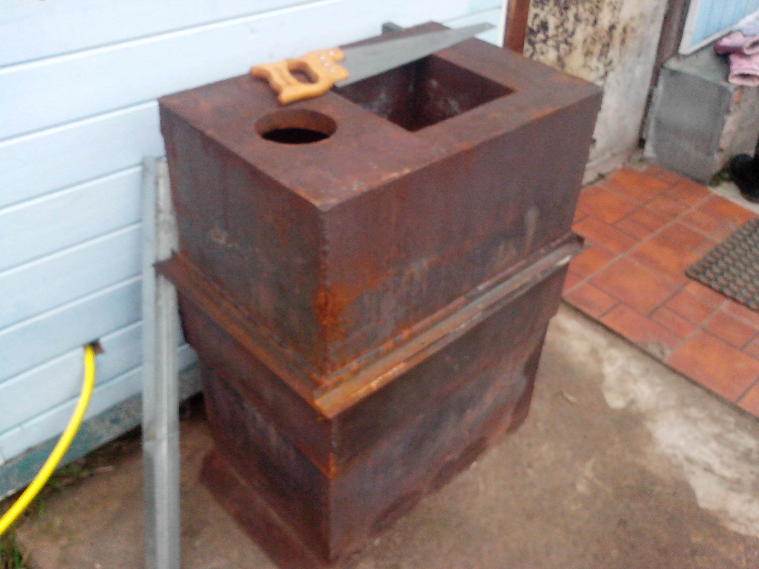

пирометр китайцы все еще не прислали, поэтому температура стенок печи пока неизвестна. Парная 1.4..*1.7*2.1 метра. Баня каркасная, толщина стен утеплитель 50 мм..Размер печи примернои 80 см *38см*115 см. Печь с обращенным пламенем стянута уголком каркасная .Время готовности с начала топки до начала процедур при 0град за бортом примерно 3-3.5 часа.

Ivan20051 писал(а):
малютка, вместо металлической печи.
что, то же пламенная?
Да Евгений Викторович только пламенная, они мне оч. нравятся, также как Бацулин любит теплушки.

Спасибо Вам Евгений за пламенные.Это то что стояло.

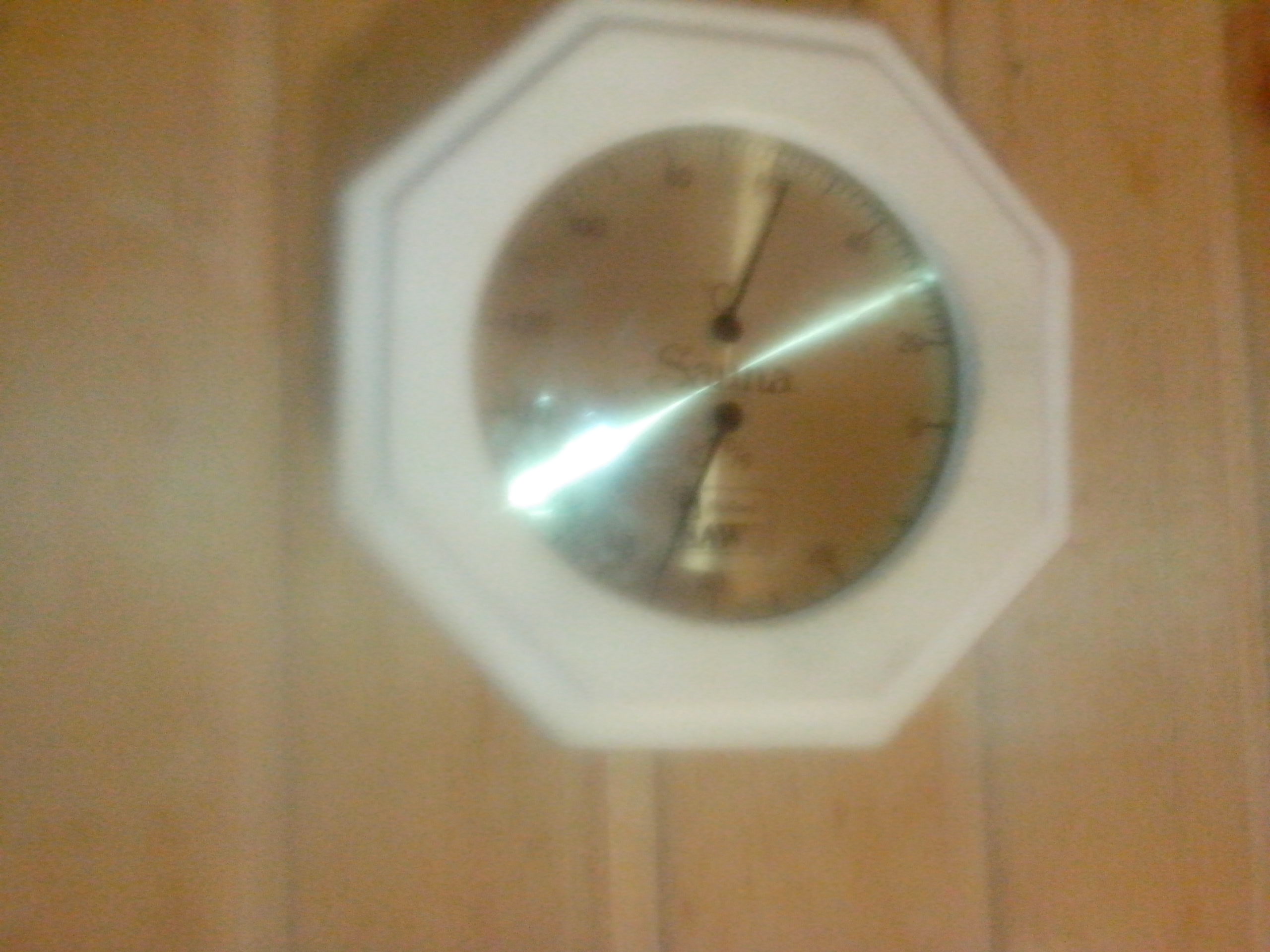

СообщениеДобавлено: Вс 29 Декабрь 2013, 15:45 Ответить с цитатойВернуться к началу
60 град 50 проц влажность, плохо видно на фотке.

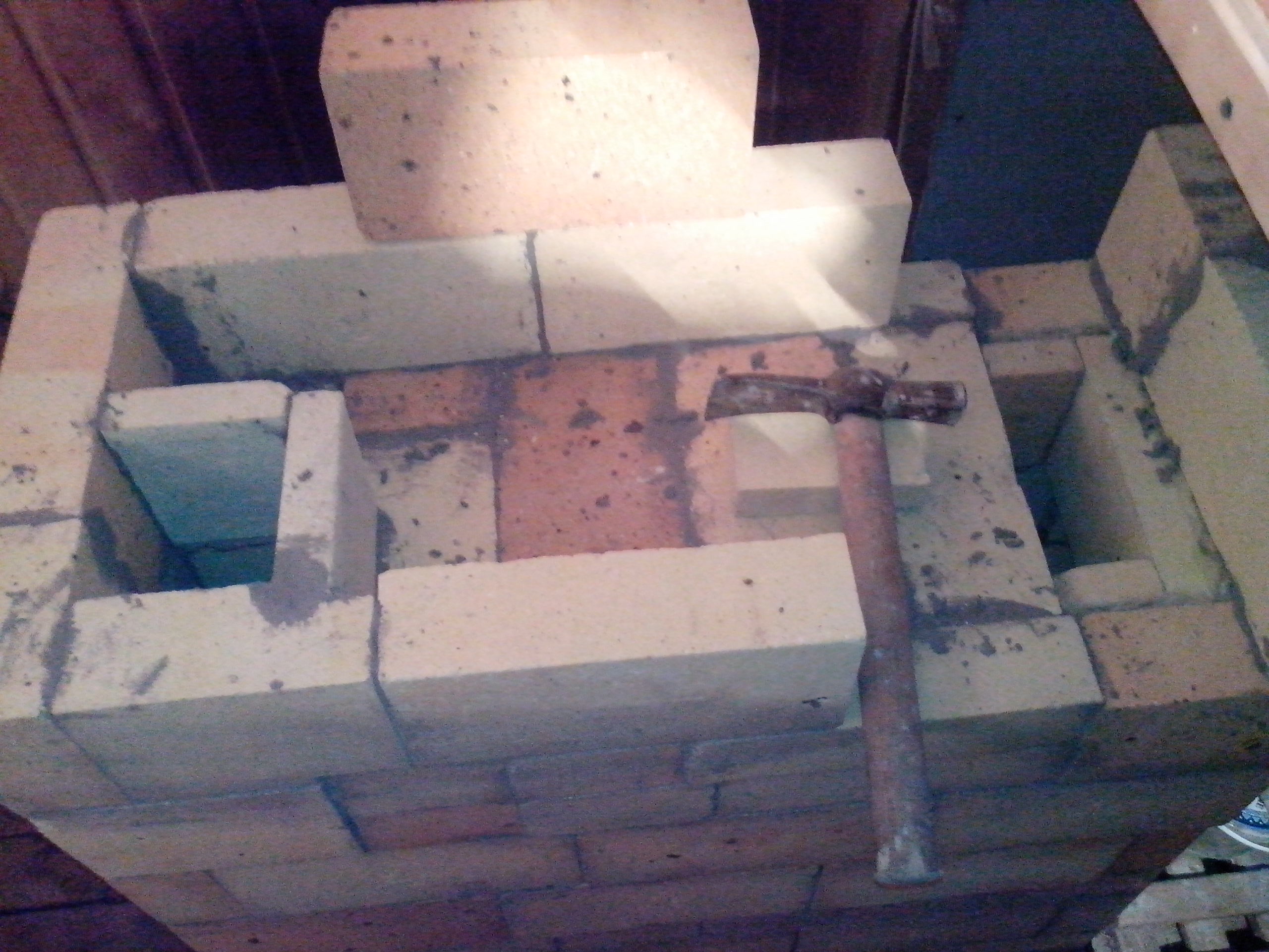

добрый день. Первым делом большое спасибо Евгений Викторович за вашу разработку! А теперь по порядку, построил печь как на первой странице данной ветки форума, печь пламенная, печь строил первый раз, все делал по порядовке только поменял местами каналы опускной канал и дверку сделал надругой стороне. Печь делал летом особо гордиться нечем, просчитался сам с объемом нагревателя воды, и печь строилась из старого кирпича фоки выложу позднее. Только вот сейчас возник один вопрос, который меня серьезно напрягает! Баню почти отделал и в новогодние праздники пытался топить! Так вот основа проблемы топлю печь в три закладки как и положенно, не забивая полностью топку и оставляя простанство для горения, так вот прогорают у меня три закладки приблизительно за полтора часа. И камни после этого реально малиновые, тяга отличная, все хорошо закладка гдето 100 кг. И все бы хорошо через 2 часа в бане тепло, градусник не вешал, но по ощущениям на полке без поддавания жарко! да и печь сама горячая. и меня теперь вопрос мучает, я такой особенный, что печь так быстро топится или просто не протапливаю? и еще одна делема боюсь перетопить. Может и правда надо три часа топить печь ну тогда у меня выйдет порядком 6 закладок!? это нормально?? как оно правильно пока не представляю! И если я буду топить печь в таком режиме не будет ли перетопленна печь???

СообщениеДобавлено: Сб 3 Май 2014, 20:35 Ответить с цитатойВернуться к началу
Всем доброго времени суток!
давно читаю ваш форум, очень много полезной информации начерпал!
Хочу построить печь в баню, сделал проект печи в скетче, нужно заключение специалистов, Будит ли она работать? и все ли там правельно сделано?
Заранее спасибо!
Заранее спасибо!
Труба (сечение) маловато, надо в пятерик; хайло тоже не понравилось.
Тут же на форуме вроде полно уже реализованных проектов, берите все объёмы/сечения оттуда.
Опять же - объем парилки, план бани - всё прикинули?
Из каких соображений именно такую (в/ш/д) печь решили строить?
трубу поправил на пятерик, а что с хайлом ? Заузить к верху?
размеры печи взяты с предыдущей, фундамент дыра в потолке все подгонял под их размеры, старая печь температурный режим обеспечивала прекрасный замечаний не было , вот только камни не грела не черта((

СообщениеДобавлено: Пн 5 Май 2014, 20:52 Ответить с цитатойВернуться к началу
Это лично моё имхо, т.с., но я бы его как бы "опустил" (мне больше нравится как в стекольных и керамических печах).
Т.е. сечение такое может и оставить, но сделать пониже и пошире. Короче оставьте себе для маневра там место - на сухую чтобы потом поправить можно было:шире-уже, выше-ниже.
Горелка, тоже Shocked - зачем это серая пластина её по площади на двое делит?
Это нафига?
Сечёте пламенный поток.
Ну, и раз вы трубу поправили, тогда и вертикальный ход до трубы там где первая задвижка - я бы опустил ещё на два ряда. Пусть этот боровок будет высотой в четыре ряда, соответственно и подвертка.
Лишние вв потом заткнете, если нравится у печки сидеть и дрова подкидывать, делайте его раздельным. Нет - оставьте как есть.
Всё!
Но, имейте ввиду - это я вам всё, как "продвинутый ламер" говорю Smile

СообщениеДобавлено: Пн 5 Май 2014, 21:13 Ответить с цитатойВернуться к началу
ой, не всё Smile
Перекрыша каменки - шамота - два ряда, ну и остальное желательно по госту делать , т.е. нижние в основании тоже два ряда, тока красного и т.д. и т.п. Вы же говорили что форум читаете давно....
И ещё одно Ой )))
Дверка каменки, имхо, неудачное расположение.
Поток пламенный может добивать и раскалять. Можно легковесом или каким модным вермикулит/суперсилом утеплить.
А можно просто дверку напротив хайла организовать.
Вот теперь всё! Smile

СообщениеДобавлено: Ср 7 Май 2014, 23:15 Ответить с цитатойВернуться к началу
На счет дверки, нужно именно так, по поводу пластины думаю разделить поток пополам часть под закладкой пускать часть над ней, и ли это гиблый вариант?.
а перекрышку каменки обязательно в 2 ряда делать? Просто по высоте ограничен!

СообщениеДобавлено: Чт 8 Май 2014, 07:44 Ответить с цитатойВернуться к началу
деление газового потока создаст дополнительное ему сопротивление и в результате вы потеряете мощность от горелки в подсводовом пространстве
после выполнения каменки рекомендую "поиграть" перегородкой в сторону рециркуляции газов -это намного эффективнее
Иван не могу разглядеть на фото и регистр стоит?

Ivan20051
Сообщения: 362
Регион: Псков
СообщениеДобавлено: Пн 26 Май 2014, 23:15 Ответить с цитатойВернуться к началу
а регистра нет, поставлен бак самовар, который остался от железной печи
Понятно.
