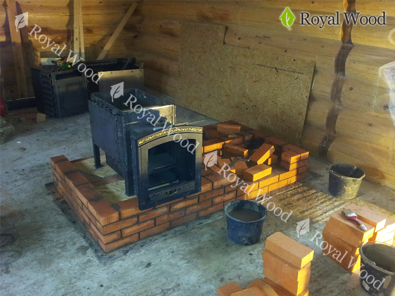

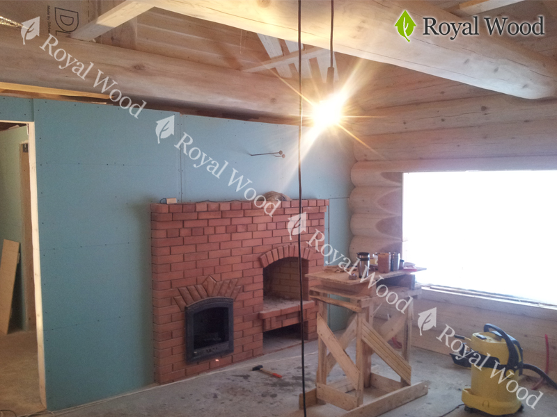

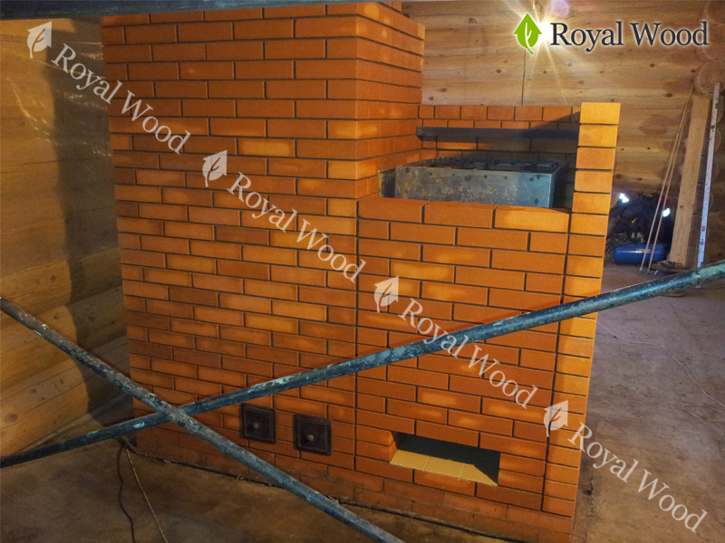

Печь построена в срубе из канадского клена, соединение бревен в венцах "рубка в канадскую чашку". Основной мотив работы просто, ровно, аккуратно. С минимальным количеством декоративных элементов, подоконник и арка для камина; перекрытие колотым кирпичом над фальш дверцой банного агрегата; карниз из двух сдвинутых рядов кирпича вверху. Ширина портала камина 65 см, металлическая банная печь, пламенного горения сварена из стали вес около 250 кг. Подключено на один дымоход, две прочистки, две задвижки. Кирпич витебский 3,5 поддона, топливник камина из шамота на вольховере. Помойму всэ.
Печь уже перегородкой обвит.
 Размер файла:  324.15 КБ
 Просмотров:  808 раз(а)
Сзади вид.
 Размер файла:  432.47 КБ
 Просмотров:  791 раз(а)
Спереди вид.
 Размер файла:  366.04 КБ
 Просмотров:  802 раз(а)
Печь который обложен кирпич.
 Размер файла:  416.15 КБ
 Просмотров:  861 раз(а)
Дом в котором построен печь.
 Размер файла:  378.71 КБ
 Просмотров:  801 раз(а)

Сергей я так понял металюга самопал а что за дверка у нее?
СообщениеДобавлено: Вт 28 Январь 2014, 12:15 Ответить с цитатойВернуться к началу
Сергей Крук писал(а):
Печь построена ... Помойму всэ.
Sad 4х4,5 кирпича ШхГ... а ведь запросто встала бы полноценная факельная Razz с учётом бокового расположения газослива в опускной ДК...

СообщениеДобавлено: Вт 28 Январь 2014, 20:29 Ответить с цитатойВернуться к началу
А мне идея понравилась.(ведь можно и заводскую железку поставить, когда нужно приехал быстро натопил-попарился-уехал.)А тут в составе комплекса ,с камином очень солидный вариант монтажа.Ведь многие пишут об включении "железок" в отопительной щиток.По исполнению Razz и перекрытие над топочной дверцей, и "облизанный" кирпич на карнизе.Только четное количество на камине,я без замка боюсь. А нет фото узла ввода "железки" в "кирпич".И какое сечение трубы справляется при параллельной топке?Наверно не меньше "шестерика",а то и 2,5-2,5?Еще раз мои поздравления с завершением!Классно!
да печь самопал, сделана автором Валерой по собственным чертежам, он когда то их выпускал серийно в Прибалтике и сам еще банщик массажист. У самой печи дверцы поддувальная и топочная тож сомодельные, а то что на фасаде это фальш дверца чугунная со стеклом, на рынке покупал, по размерам подбирал, она вставлена в рамку, рамка обложена кирпичем, она же рамка болтами крепится к печи, фотки гдето были если найду добавлю.
http://forum.stovemaster.ru/viewtopic.php?t=6251
да места там могло хватить, но заказчик желал такую печь как там стоить, я был лишь исполнителем, не консультантом.
да шестерик там, но банная сначала идет в канал 25х12, а потом подключается уже в большую трубу. Да арка четная, но швы дополнительно кирпичной щебеночкой расклинены, а замковыми являются оба центральных кирпича, помойму четная или не четная арка особо разницы нет. Фоток нет ввода железки в кирпич, но там все просто, я выше писал: рамка обычная, а печь к рамке продвигалась со стороны парной и всэ. Спасибо за оценку, стараюсь.
