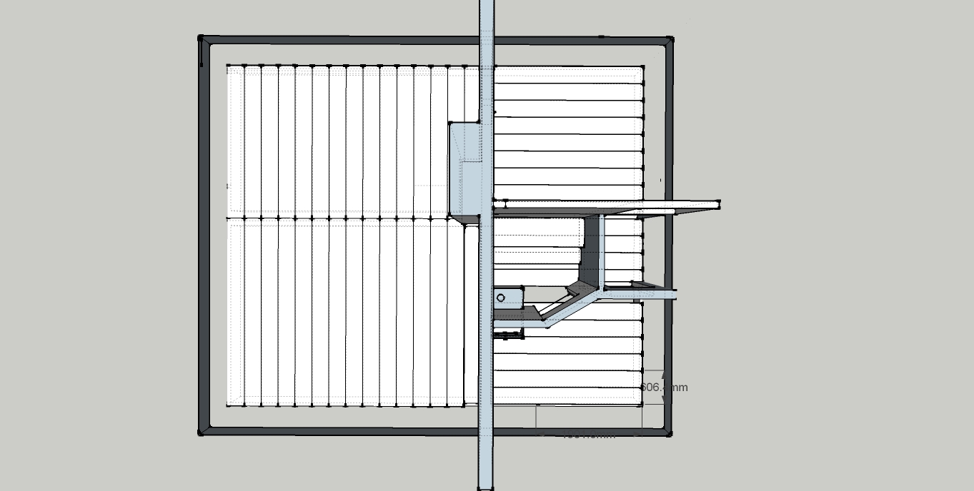

Всем доброго дня!
Подскажите, как лучше сделать...
Задумка:
1. Описание представленной планировки:
- это первый этаж, левая половина - типа зал;
- вход будет в верхней на плане стене, с правой стороны;
- правый нижний угол - баня (закуток с пятью углами - парная);
- вертикальная перегородка - в плане сделать её несущей стеной, проход в зал будет в верхней части;
- утолщение - фундамент для камина.
2. Описание планов:
- дом планируется для летнего отдыха;
- наружняя стена - природный камень, крупная скала, толщина стены 0,6-0,8м;
- второй этаж - полу мансарда, т.е. несущая стена будет до верха окон второго этажа.
3. суть вопроса (прошу высказать экспертное мнение по предлагаемым вариантам):
Вариант 1 - есть опасение, что будет холодноватым, посему хочу сделать в "несущей перегородке" камин совмещенный со стеновой печью.
Печь будет располагаться справа от камина (или вниз вдоль стены на плане).
Вариант 2 - Вариант 1+ совмещение дымохода банной печи с общим.
Собственно 3 в 1 подразумевается три очага в одну трубу.
Извиняюсь за стену текста.

Андрей С.
Зарегистрирован: Пт 24 Январь 2014, 12:08
Сообщения: 24
Регион: Казахстан
Добавлено:
Пн 27 Январь 2014, 05:27
Что-то молчание форумчан меня настораживает
На всякий случай уточню... цель моего поста не: "У нака посаны выкатили мне порядовку по моим запросам!!".
Я утопично предвижу выполнение в двух этапах:
1 из предложенных вами кусков камин+стеновка я делаю порядовку и выкладываю для обсуждения.
2 работа над ошибками как результат, с рабостью поделюсь окончательным проектом всего дома с великодушным сансеем, который поделился со мной своим печьным дзеном
Если сансеи заняты... Форумчане, прошу/предлагаю постить тут проекты, которые на ваш взгляд являются интересными и могут мне помочь.
Всем добра!!!

Андрей, Вы не получите никаких суждений. Ваша картинка не информативна. Если хотите помощи - гоните размеры, входы-выходы, окна и пр. и т.д. И, очень будет хорошо, приложите свои задумки (проекты).
Пока обсуждать нечего.

Ниже представлен фундамент под камин+печь+дымоход из бани.
Все размеры кроме общей протяженности, условны.
Т.к. все только в проекте, перенос всего отопительного комплекса вправо/влево, в так же утолщение стены не составят проблем.
Как говорилось ранее, проход в стене будет слева от камина.
Я уже начал ваять в скейтче модель представленного выше проекта, но бросил, после того как посмотрел на этом форуме "рождение печи в кельтском стиле".

К слову сказать, начал было делать по представленной порядовке модель (с расчетом на то, что переделать быстрее), но увидев у других в проектах футеровку и другие тонкости понял, что вопросов куча и лучше хотябы половину учесть перед возведением модели.
