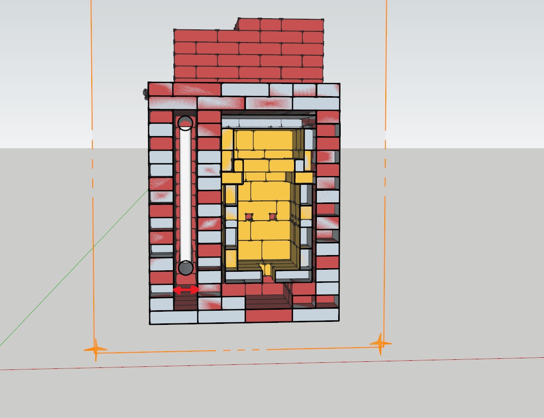

Здравствуйте Гуру печного дела, я смоделировал котел Embarassed (во вложении),
хотелось бы узнать Ваше мнение. На что обратить особое внимание.
Не судите строго.
За ранее благодарен.

Может кто ответит на остро интересующие меня вопросы?
1. Какие пропорции пространства над катализатором от размера топки (если имеют значения)
2. Каковы необходимые размер и количества отверстий для вторичного воздуха
3. Минимальный размер колпака с регистром на 76 в диаметре
1. не имеют.
2. зависит от проходного сечения колосника.
3. какой именно размер интересует(д.ш.в.)?
не имеют.
Высота топки для дров от 40 см до 80 см но не более 100 см
Это высота от пода до катализатора, или до свода топливника?
А подскажите как подсчитать?
Интересует ширина?
Это не так уж и важно.
Соотношение 50х50, но может быть и другое, 30х70 или 70х30.
Интересует ширина?
Ширина чего?

Ширина чего?
Ширина колпака в котором располагается регистр.
Какой она должна быть, если разместить регистр на 76 в диаметре.
На мой взгляд, не менее 19см...

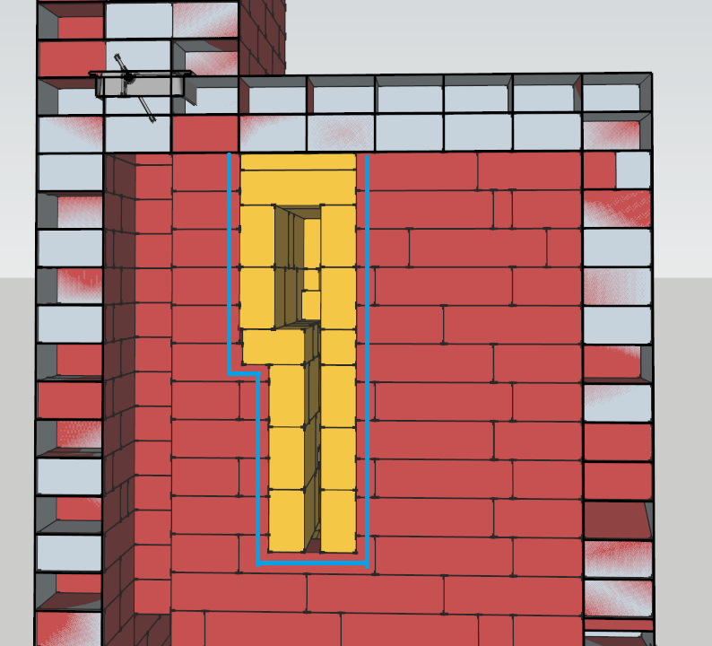

Уважаемые мастера, подскажите как положить "сухой шов"
надо ли прокладывать между шамотным и красным кирпичем бальзатовый картон или есть еще какие нибудь варианты?
