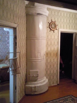

#23: отопительная печь Автор: Дмитрий СмирновРегион: Москва СообщениеДобавлено: Пт 1 Апрель 2011, 22:50
Круглая отопительная печь обита железом. Обогревала 3 комнаты. Когда мои родители были ещё детьми, то их родители (мои бабушка с дешукой) топили эту печь и дровами и углем.
Особый интерес, 2-ная топочная дверка.
В бабушкином доме давно газ, но печь решили оставить.
А на кухне было Русская печь (её правда уже сломали).
А по субботам были пироги приготовленные в Русской печи.

#44:  Автор: БогданРегион: Северо-запад СообщениеДобавлено: Пт 25 Август 2017, 08:00
Из нержавейки неплохой вариант:
Правда дверца на этом фото как у паровоза))))...
ЗАЧЕМ ?!
Наверное делали как камин, т.е. смесь "бульдога с носорогом"...
В принципе допустимо.
Но я бы не стал так делать)
Голландка_под камин.
Нет.
Это извращение..)))
 Размер файла:  49.94 КБ
 Просмотров:  744 раз(а)
