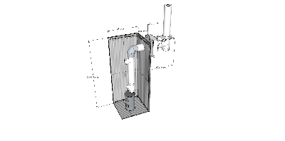

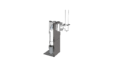

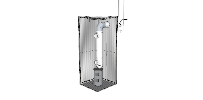

Вот варианты. Дом на самом деле в Челябинске. Я прорабатывал варианты грамотного монтажа с вариантами цен на материалы. Видать дороговато показалось -решили выяснить у печной общественности
 Размер файла:  153.88 КБ
 Просмотров:  383 раз(а)
 Размер файла:  157.71 КБ
 Просмотров:  307 раз(а)
 Размер файла:  168.02 КБ
 Просмотров:  296 раз(а)

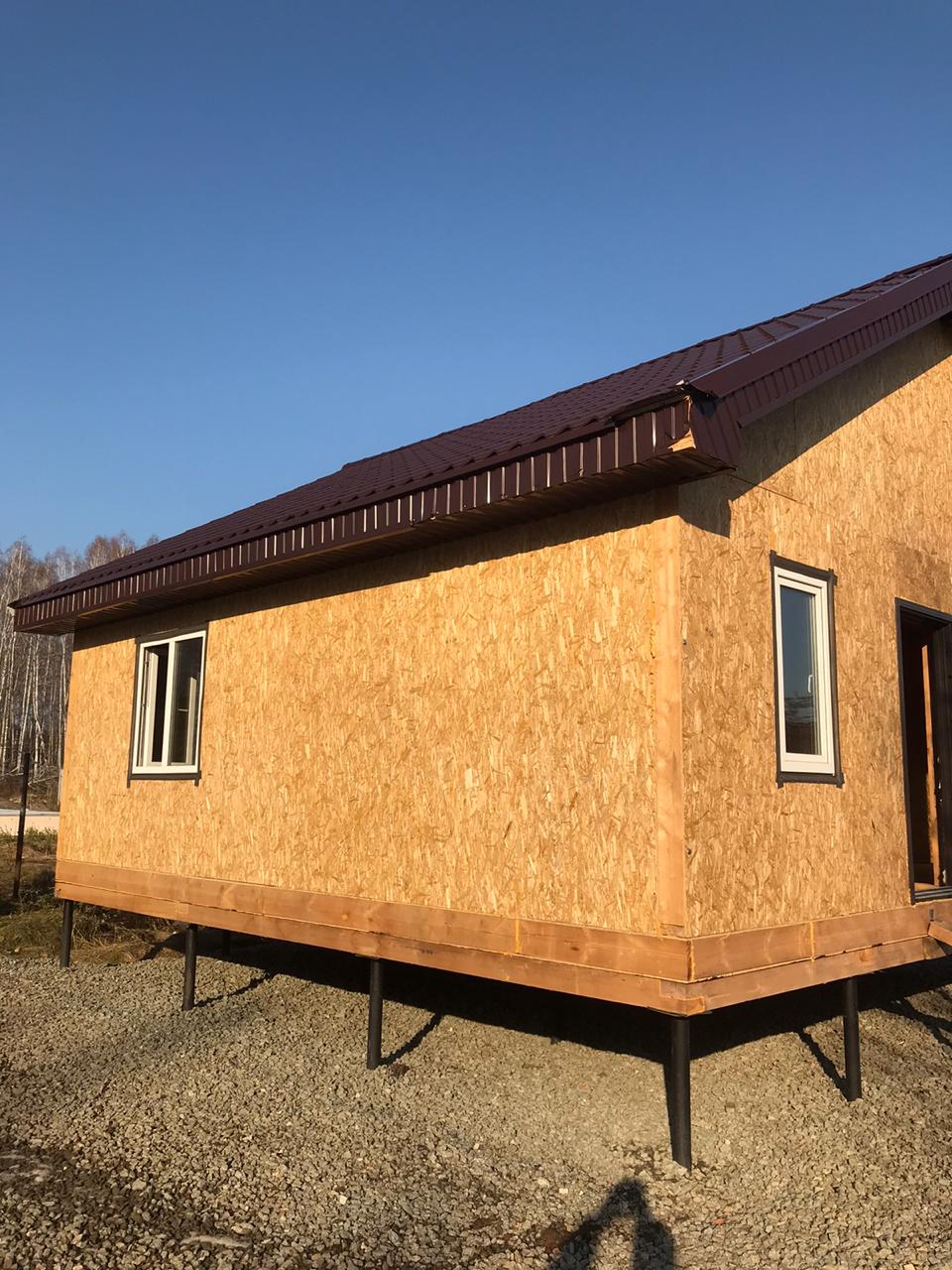

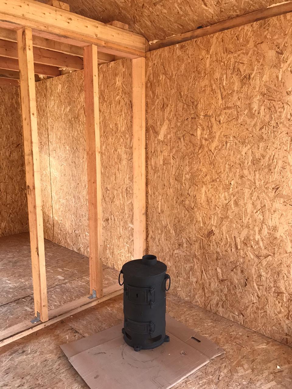

Дом с буржуйкой
 Размер файла:  225.38 КБ
 Просмотров:  293 раз(а)
 Размер файла:  195.45 КБ
 Просмотров:  245 раз(а)
не совсем поняла какой дом в Челябинске, но именно такую печь хочу, как у Вас во втором сообщении на фото.
Сообщения: 6706
СообщениеДобавлено: Чт 19 Ноябрь 2020, 13:32 Ответить с цитатойВернуться к началу
Так нет проблем -и проект подобный уже сделан. И исполнителей ответственных найдём в Москве. А я грешным делом подумал -что это из Челябинска заказчик выясняет. Ведь аналогичное желание с армейской буржуйкой. Наверное и куплена там же -оптовый продавец в г.Магнитогорске Челябинской области.

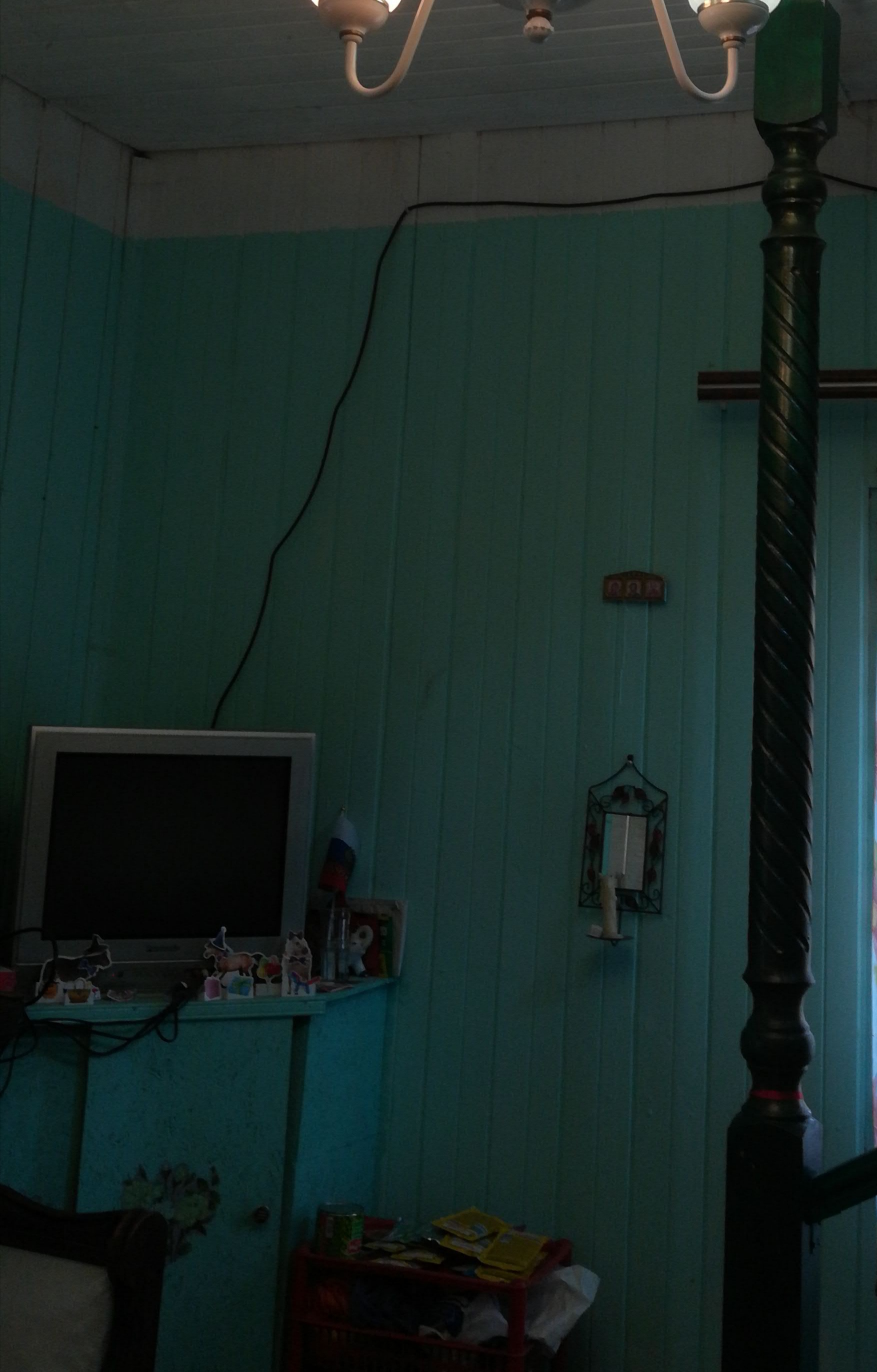

хочу прикрепить фото угла, куда печь ставить, но не получается
 Размер файла:  752.66 КБ
 Просмотров:  269 раз(а)

vladimir-krestyanin
Сообщения: 796
Регион: санкт-петербург
СообщениеДобавлено: Чт 19 Ноябрь 2020, 13:56 Ответить с цитатойВернуться к началу
Все провода электро,с угла убрать
