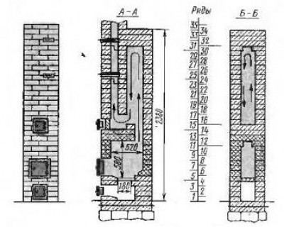

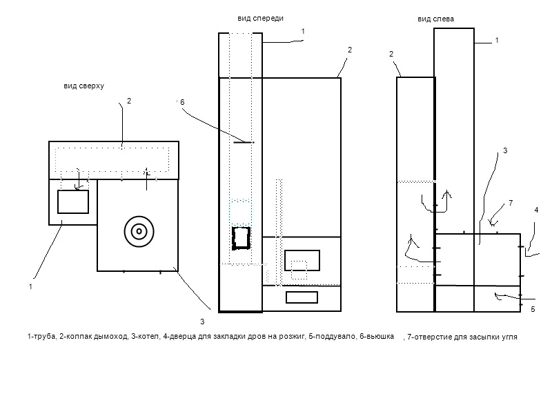

Здравствуйте. Долго читал форумы, полемику за и против колпаковых печей, и все-таки сложил отопительный щиток в виде колпака. Не работает. Температура уходящих газов около 300-350 градусов, а в колпаке градусов на 100 меньше. Сделал в колпаке снизу перегародку 80см как в последовательных дымоходах. Температура на выходе и в колпаке сровнялась. стала 300 градусов. Высота трубы 7,5м сечение 17х17см. если нужны другие размеры-пишите. Эскиз на рисунке.
Может подскажет кто мои ошибки, а то я склоняюсь к последовательным конвективным дымоходам. Можем выполнить эксперемент что лучше, колпаковые или последовательные дымоходы при одинаковых размерах.

Здравствуйте! Ошибок куча и проект никуда не годится.
Долго читать форумы, не достаточно, а то и вредно Very Happy , нужно просто пуд соли съесть с опытным мастером, работая у него в подмастерье, Razz изучать сайт - http://stove.ru/index.php?lng=0&rs=169 а не читать всякую полемику. Smile
Сообщения: 10154
СообщениеДобавлено: Сб 5 Февраль 2011, 08:27 Ответить с цитатойВернуться к началу
dyabdenko
Даже и не знаю, как к вам обратится, хотя при регистрации просили указать ваше мирское имя. Ну да ладно.
Первое, прочитали определение колпака? Теперь скажите где он у вас и как сделан? Тот карман под куполом выше подвертки, которая к тому же еще и выше хайла?
Дым он ведь все одной пойдет по пути наименьшего сопротивления, тем более под действием тяги трубы. Что вы и сделали.
Исправить можно, сделав перегородку между хайлом и подверткой в трубу на высоту выше хайла.
Или опустить подвертку ниже хайла.
Про сам проект речи не идет, его просто нет.

Обращайтесь Стас. Вот рисунок там в кормане стоит перегородка, сейчас так и функционирует, если прочтете первое мое сообщение , то поймете. Я этот корман сделал как в ПТО-2300, только размером больше. Ширина 3,5 кирпича, толщина 1кирпич, высота 2,5м. Топлю каменным углем(4000-4500ккал/кг). У меня стоит котел для водяного отопления, карман только для забора тепла у уходящих газов. Температуру мерил термопарой ХК сверля отверстия 2мм.

Называть можно и по логину, я согласен. Художник я плохой. Насчет размеров:выход с топки в первоначальном варианте был на одном уровне с входом в трубу, я сделал перегородку высотой около 70см - температура в колпаке поднялась, но это приблежает данную конструкцию к последовательным каналам. Хайло выхода газов с топки сечением 25х12см, перед дымовым каналом сечение 37х12см, это получилось после установки перегородки. Вьюшку закрывал так, что сечение канала оставалось 17х4см. Горит нормально, но эффект хуже. С дровами вроде работает получше. Кажется что тяга сильно большая и все вытягивает в трубу. Но уменьшение тяги эффекта не дает. Карман сложен кирпич на ребро.

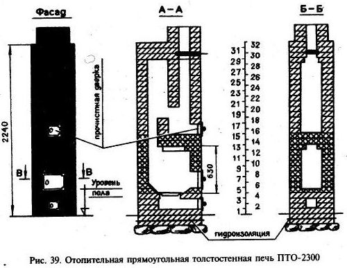

Руслан, мой первый вариант отличался от печи ПТО-2300 тем что шире на 25см и выше на 90см. ПТО-2300 с колпаковым дымоходом работает нормально.

повашему эта конструкция имеет что то общее с вашей)))??? Shocked

как минимум вы не точны...
колпак у ПТ0 2300 высотой менее 70см против ваших 2.5метра!!!

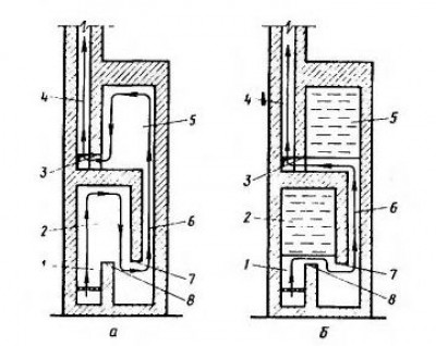

я бы всетаки рекомендовал зделать так -

Руслан, посмотрите Школьник А.Е. 1991г стр.48. Мой карман(в первозданном виде) аналогичен карману №5 на вашем теоритическом эскизе.
dyabdenko
спасибо конечно, но вы мне льстите...
искиз не мой, а - И.С.ПОДГОРОДНИКОВА

Школьник А.Е. 1991г стр.48.-
да теперь я вижу вы вточности повторили эту конструкцию,
что называется - найди десять отличий...)))
тут наверное пуда мало будет, удачи вам...

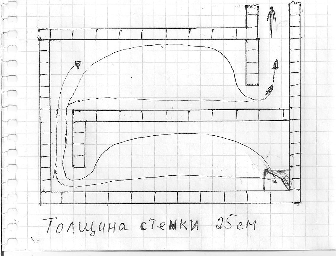

Добрый день Всем! Хотелось бы узнать ваше мнение об отопительном двухколпаковом щитке. Толщина щитка, в кирпич (25см), кладка на ребро. Возможен ли такой вариант щитка и будет ли он нормально обогревать?
Alis
 Размер файла:  142.14 КБ
 Просмотров:  1040 раз(а)
Boris759
Сообщения: 272
Регион: Belarus
СообщениеДобавлено: Сб 5 Март 2011, 15:37 Ответить с цитатойВернуться к началу
щиток длиной 2,8м??? Shocked
