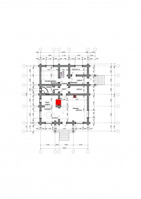

Добрый день! Помогите, Господа Печники!
Начинаем строительство дома. Были запланированы печь голландка и камин. На плане они перечеркнуты красным. А красный квадрат - это мечта хозяйки.
Срочно нужны размеры - для расчета фундамента. А какую выбрать печь? Главные требования - отопление и хлебная камера. В идеале хочется, чтобы ХК на сторону кухни, а огонь на стороне гостиной. Бывают такие?

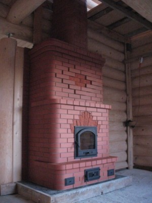

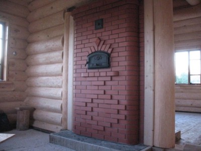

Выкладываю фото
 Размер файла:  59.06 КБ
 Просмотров:  880 раз(а)
 Размер файла:  57.59 КБ
 Просмотров:  904 раз(а)
Zhubi
Зарегистрирован: Пт 4 Ноябрь 2011, 16:21
Сообщения: 12
СообщениеДобавлено: Пт 4 Ноябрь 2011, 19:22 Ответить с цитатойВернуться к началу
Какая красавица!!! Что за зверь? Как правильно называется?
Сообщения: 1348
СообщениеДобавлено: Пт 4 Ноябрь 2011, 19:29 Ответить с цитатойВернуться к началу
ОИК с ХК - http://forum.stovemaster.ru/viewtopic.php?t=1337

СообщениеДобавлено: Пт 4 Ноябрь 2011, 19:54 Ответить с цитатойВернуться к началу
А какой у нее размер? И какой фундамент под нее нужен?
А расположение такое относительно стены принципиально? Хочется, чтобы в моем варианте со стороны гостиной была углублена, а выступала больше со стороны кухни Smile
А по цене вопроса куда обратиться?

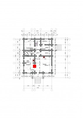

СообщениеДобавлено: Пт 4 Ноябрь 2011, 20:16 Ответить с цитатойВернуться к началу
Спасибо! Но сегодня поздновато, а завтра продолжения дня Согласия и Примирения! В понедельник буду заполнять опросный лист. Но у меня в эти выходные закладывают фундамент. Подскажите размеры плиты под такую печку.
И еще. Ориентировка ХК и топки на 180гр. не ухудшает эффективность отопления помещения? Хотели в разные стороны, чтобы в гостиной можно было любоваться огнем Smile . А у вас на форуме прочитала о том, что стеклянные дверцы хуже чугунных.
И еще на взгляд профессионала: может быть лучше вот такое размещение печи?
Помогите Блондинке
 Размер файла:  355.27 КБ
 Просмотров:  891 раз(а)
Виктор_А
Сообщения: 850
Регион: МО г.Серпухов
СообщениеДобавлено: Пт 4 Ноябрь 2011, 20:32 Ответить с цитатойВернуться к началу
По поводу дверцы ХК- возьмите глухую, стекло всегда можно докупить. А по фундаменту- печь с фото 5*4 кирпича( 1300*1000мм).Фундамент 1400* 1100мм.
Последний раз редактировалось: Виктор_А (Пт 4 Ноябрь 2011, 20:35), всего редактировалось 1 раз
СообщениеДобавлено: Пт 4 Ноябрь 2011, 20:34 Ответить с цитатойВернуться к началу
Zhubi писал(а):
... А у вас на форуме прочитала о том, что стеклянные дверцы хуже чугунных.
Чугунные дверки считаются лучшими для банных печей, а в Вашем случае, лучше со стеклом.
Второй вариант размещения печи, гораздо лучше, а ещё лучше, убрать внутренний угол(переруб), чтобы он не загораживал излучение от печи. Если убрать переруб нежелательно, из за того что он является несущим элементом сруба, то можно его заменить на столб, с возможностью регулировки высоты.

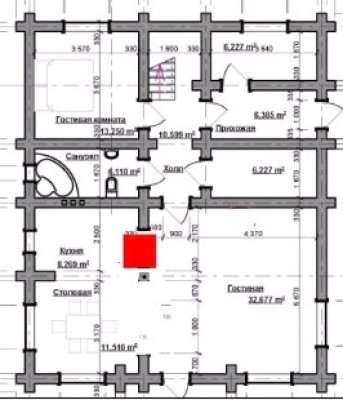

Господа Печники, снова SOS!
Пересчитала положение печи на фундаменте. Получается, что плита под печь пересекает ленту фундамента дома. Можно так делать или нет? Прочитала, что фундаменты не должны быть связаны. Что же делать?
СообщениеДобавлено: Сб 5 Ноябрь 2011, 19:56 Ответить с цитатойВернуться к началу
Поднимите книги по печам.Надо переделать проект.Одноперевальные печи-вчерашний день
Виктор_А
Сообщения: 850
СообщениеДобавлено: Сб 5 Ноябрь 2011, 20:14 Ответить с цитатойВернуться к началу
Если опора на фундамент будет равномерно распределена, то ничего страшного в этом нет.
Сообщения: 6072
СообщениеДобавлено: Сб 5 Ноябрь 2011, 20:15 Ответить с цитатойВернуться к началу
Если фундамент под стены дома монолитный ж/б шириной не менее 0,5м. высотой 1,40м., залит единым массивом с фундаментом под печь (плюсом по 15 см с каждой стороны печи), то возможно.

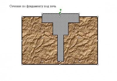

 Размер файла:  37.9 КБ
 Просмотров:  849 раз(а)
Валентин Стрибук
СообщениеДобавлено: Сб 5 Ноябрь 2011, 23:18 Ответить с цитатойВернуться к началу
Как Вы собираетесь попасть центром тяжести печи на ось фундамента?????
Вернитесь к первому варианту, где красный квадрат стоит в столовой ("мечта хозяйки") и никак не пересекает фундамент дома. Если надо быстро, то залейте в этом месте завышенный по размерам монолитный железобетонный фундамент, скажем 150*150см, не доходящий до уровня пола сантиметров на 20.
