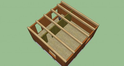

Добрый вечер Всем.
Начинаю строить брусовой дом 6х6. Посоветуйте оптимальное размещение, и тип печи для обогрева (можно с сидушкой).
Имеются ФБС 90х30х60 можно их использовать для фундамента печи. Дом будет стоять на столбчатом фундаменте. (почва пучинистая глина)
Глухая стена -северная.

СообщениеДобавлено: Пн 28 Май 2012, 21:30 Ответить с цитатойВернуться к началу
Если хозяин изображен на кухне, то подойдёт любая ПТОВКн с периметром не менее 325см.
Вы дали слишком мало исходников, чтобы рекомендовать что либо конкретное…
При ширине кухни в 2,5 метра, для комнаты остаётся всего 3,5м – не много для открытого камина…
Напишите, что желали бы иметь от печи на кухне и в комнате, будете ли ставить второй этаж?
Поставьте подобную: http://forum.stovemaster.ru/download.php?id=12383 - топка из зала, а варочная панель в кухне!
УСПЕХОВ!!!

СообщениеДобавлено: Пн 28 Май 2012, 22:43 Ответить с цитатойВернуться к началу
Годится много печей, как уже написали, с общим периметром от 14 кирпичей, например, 3х4 и.т.д., и.т.п. - собственно большая часть печей под такой размер и есть.
Очевидно, что размещение печи относительно средней стены задастся пропорционально площади комнат.
ФБС-ки под печь лучше не использовать - все равно придется делать поверху полноразмерную армированную стяжку, а для того, чтобы поднять цоколь бутобетон куда дешевле.
Камин можно, но для такой малой площади проще не поскупиться на прозрачную дверку.
Второй этаж будет но не скоро. А с печью мы честно говоря не можем определиться пока и сами. Хотели сначала как у тестя лежанку к северной стене, но вроде много места пропадет. Нужно чтоб грела помещение и можно было например мясо сделать в горшке. Готовить в основном будем на электричестве или газе балоном.
Да еще вопрос как близко от конька может выходить труба?
Помещения долятся 2и 4м.
У этой печи какое название.

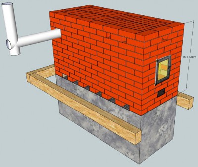

Сделал проект, посмотри.
Печь вихревая
На плите лежат кирпичи на сухую.

Вторым вариантом положу проект с калориферным каналом и с измененным верхом.
Ограничение между балками слишком жесткое.
3.5 кирпича ширины было бы легче.
Сообщения: 6835
СообщениеДобавлено: Вс 23 Ноябрь 2014, 10:48 Ответить с цитатойВернуться к началу
Печь вихревая
Плиту через время "поведёт" и покарёжит- так как она не охлаждается. Заднюю стенку в топливнике через пару месяцев "раздолбят " поленьями и она вывалится. Вместо плиты можно использовать ША96. А с точки зрения устройства -то всё правильно, только вот выход для дыма при таком мощном топливнике надо 300см2- а там кажись всего 150см2
