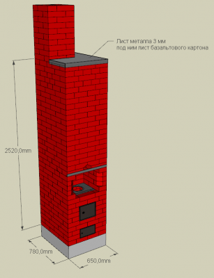

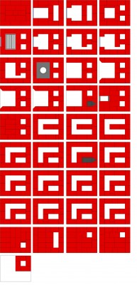

Доброго всем дня.
В связи с полным разрушение старой печи на даче встал вопрос о новой. Ознакомившись со многими проектами - подходящего готового не нашел...
Нарисовал сам.
Вопрос к опытным печникам - где в проекте ошибки? будет ли вообще печь работать?
Топить печь предполагается только в весенне-осенний период и не часто...

А чем обусловлена такая конфигурация хайла? Ну и прочистки как минимум пару штук надо я думаю, в нижний канал и в колпак. Ну а третью может под "корень" трубы, ох не помешает. Ну да, и печь не футерована... понимаю, нужно вписаться в габариты.

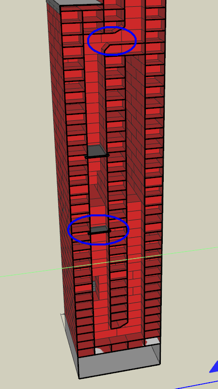

сейчас интересует - вообще будет ли такая конструкция работоспособна?
если да, то след вопрос...
не будет ли перегреваться нижняя заслонка?
и допустимо ли изменение направления трубы таким образом?

Футеровка как раз нормально помещается.
Непонятно зачем во втором ярусе сначала дымоход в кирпич, а потом снова в половинку - всюду должна быть одно сечение.
Непонятно зачем такая высокая печь - Вы хотите перекрытие подпереть?

Да будет, труба вытянет, наверное, но канал действительно до четверти заузили (изменение направления некритично, но заужение - критично)дальше он идет в полкирпича, надо расширить. Задвижка - как топить, скорее всего будет перегреваться.
Думал об этом - есть старая труба (сейчас висит) в пол кирпича... вот думаю уже и дымоход переделать в половинку...

А нельзя на печку балки опирать - она развалится.
Если деревянная балка над печкой - 38 см от нее вниз печи не должно быть (или больше, если свод тонбше, или меньше если балку защищать)
Футеровка: http://forum.stovemaster.ru/viewtopic.php?t=5598
12-ый ряд спокойно можно накрыть вп.

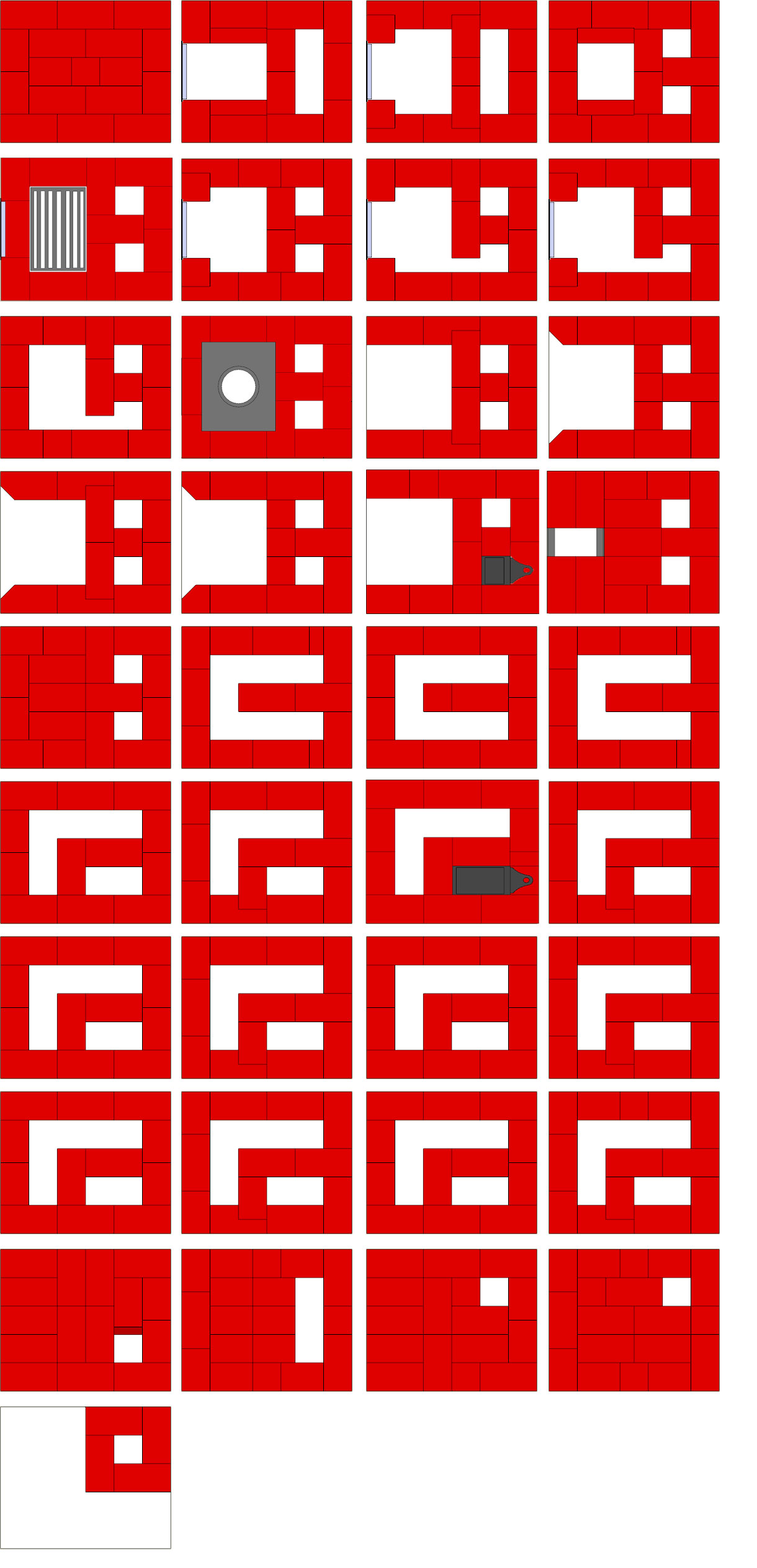

не думаю что в этой печи нужна футеровка... топить печь предполагается от случая к случаю... и то не сильно... так чайник вскипятить...
изменил размер дымохода и перенес заслонки....
высота печь скорее всего будет чуть ниже...
будет ли вообще работать данная печь...
Печь 2.rar
вариант №2

Сейчас футеруют больше из-за того, что красный кирпич "никакой"...
внешнюю поверхность еще можно полирнуть/покрасить, оштукатурить печь в конце концов, а вот внутри-то кирпич горит только так -

Нельзя по ППБ... да и "никакая" будет печка - ни прижаться, ни тепла запасать не будет - сразу все выделять.

нее я имел ввиду только топку саму - 4-5 рядов, а не всю...

Распилить шамотный кирпич на две плашки по 3 см и ими выложить внутри топку
