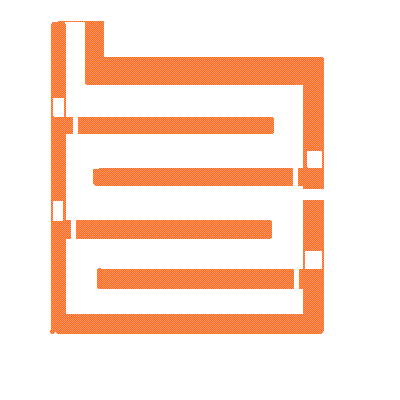

Здравствуйте уважаемые профессионалы! Мой сосед уговорил меня сделать ему печь отопительную с плитой, но колодцы просит делать горизонтальные ,а я предложил вертикальные так как мой отец раньше всегда делал вертикальные колодцы и говорил что они лучше, а чем лучше так и не объяснил. И все же горизонтальные или вертикальные колодцы где больше плюсов?

Vova-U
Сообщения: 979
СообщениеДобавлено: Пн 1 Сентябрь 2014, 22:56 Ответить с цитатойВернуться к началу
василий litvin писал(а):
... а чем лучше так и не объяснил. И все же горизонтальные или вертикальные колодцы где больше плюсов?
В горизонтальных колодцах (как и в вертикальных) сажа и зола падает вниз
Поэтому на каждую горизонталь -- нужно иметь чистку
В печи с вертикальными колодцами их будет меньше....
А во всём остальном ИМХО -- горизонтальные колодцы правильнее с точки зрения преимущественно нижнего прогрева
Но вот чистки ...

Решили всё-таки горизонтальные колодцы, чистку на каждый колодец и все хорошо.
Vova-U
Сообщения: 979
СообщениеДобавлено: Вт 2 Сентябрь 2014, 17:33 Ответить с цитатойВернуться к началу
По высоте много горизонтальных каналов положить можно
Не забывайте, что общий путь дыма не должен быть слишком большой ... тяга трубы может не справиться....
Вертикальные каналы сейчас принято как делать: один подъёмный и остальные -- опускные параллельные Так и тепловоспринимающая поверхность большая и длина канала для дыма -- подъём и опускание, не очень много
Т.е. сопротивление такого щитка -- приемлимое.
Если навалять горизонтальных без меры -- труба не протянет
Сделайте рядом с чисткой маленький проход в нижний канал (5х5см) и заткните его какой то времянкой
Тогда если тяги будет не хватать можно где=то их через чистку открыть
Или наоборот, оставить открытыми на этапе сушки печи, а когда просохнет -- с приглядом из постепенно закрыть (м.б. окажется -- что не все ...)

Будет четыре горизонтальных колодца, высота колодца три ряда кирпича, а первый колодец в высоту четыре ряда.

Vova-U Очень порадовала ваша картинка и инфа про отношение высоты печи с верт.каналами и трубы, прям - в копилку мудрости)
