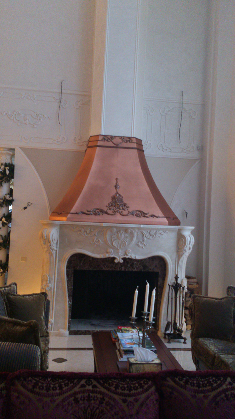

Уважаемые мастера заказчик хочет камин с открытой топкой.
Сечение дымохода в наружной стене толщиной 400 мм 250*125.
Сечение очень маленькое ,коттедж 3 этажный уже под крышей.
Дымоход планировали явно не специалисты.
Заказчик хочет камин шириной около 2 метров,с размером топки около 1000*600 мм.
Я говорю что это не возможно,обязательно будет дымить,даже если сделать герметичные дверки,при открывании дым будет выбрасывать,соответственно нужно уменьшить размер и желательно использовать дверки.
Может я в чём то не прав.
Клиент в деньгах не стеснён,но сделать надо сразу капитально последующая отделка белым мрамором.

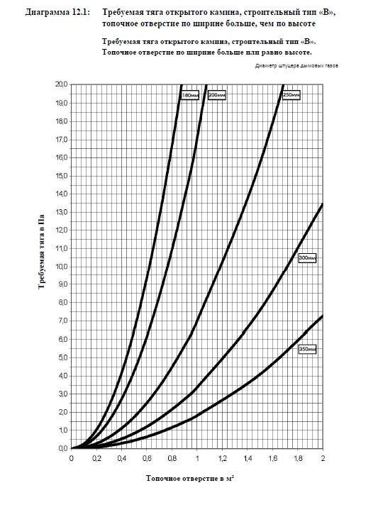

Отошлите к таблицам размера каминов и соотношения площади портала и дымохода . Хотеть можно что угодно , против физики не попрешь

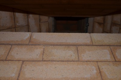

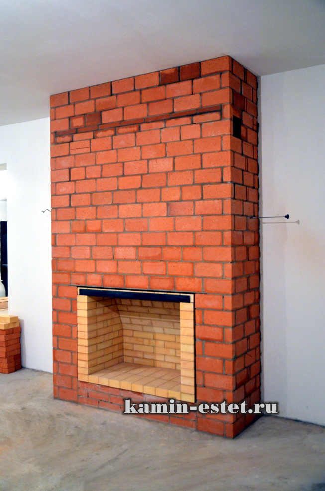

Виталий Кострюков
Сообщения: 790
СообщениеДобавлено: Ср 31 Декабрь 2014, 22:03 Ответить с цитатойВернуться к началу
Всем привет! Дело в том, что таблица соотношений дает отправные точки начинающим, либо тем, кто строительством каминов занимается от случая к случаю. При размере дымохода 250х120 размер портала 1000х750-800 и высоте трубы не менее 5 метров построить работающий камин - легко!!! Только не говорите, что он будет дымить. Ничего подобного. Просто надо уметь делать. И не "по таблицам", а по умению. Я тоже раньше считал, что у Рязанкина (много книг написал), что его камины абсолютно не правильно сделаны. Лет 6 назад попробовал построить как у него - работает.
Вот только вчера доделал черновую кладку камина под облицовку. Еще не сдавал, поэтому без огня. Но, поверьте, не в первый раз такое делаю. За слова отвечаю.

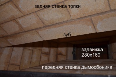

Виталий Кострюков
Сообщения: 790
СообщениеДобавлено: Ср 31 Декабрь 2014, 22:07 Ответить с цитатойВернуться к началу
Дело вовсе не в "зализанности" дымосбоника. Можно сделать его и уступчиками, только увеличить высоту дымосборника на 3-4 ряда. Сам дымоход трубы 270х130 Да еще и с "цементными соплями".

Виталий Кострюков
Сообщения: 790
СообщениеДобавлено: Ср 31 Декабрь 2014, 22:13 Ответить с цитатойВернуться к началу
Внутрянка сделана не совсем по правилам. Да и смещение дымосборника вправо на 3/4 кирпича. К самой кладке прошу не придираться. Был бюджет соотношения цена-качество. Как сдам камин, сделаю фото с огнем и если не потеряю эту тему не гигантском пространстве форума, то выложу.

Я ничего и не писал про температуру отходящих газов. Да и смотря где делать замеры??? Интересно, какие формулы есть у Вас в распоряжении, чтобы определить скорость движения дымовых газов в той, или иной точке дымохода при температуре оных, допустим в 150 град. по Цельсию???
Посмотрите выше фотографию камина с шириной топки в 1015мм шириной и 750мм высотой. Размер дымохода 270х140.... И ГДЕ ТУТ ГРАНЬ ФОЛА? Для меня все как обычно: задача - решение. Просто Вы привыкли "вгонять" камин в дымоход 270х270 с "запасом", мало ли что... Извините и не примите за оскорбление, но просто у Вас опыта маловато, только и всего.
