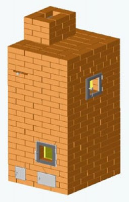

вот набрел на такую печь http://www.air-hot.ru/index.php/pechiikaminy/bannye/103-pech-dlia-bani
все вроде доходчиво
скажите мой размер парилки она прогреет? 2.7на 2.5 высота 2.3
и как она вообше по конструктиву ? рабочая?
и еще можно ли как то перенести дверку каменки на стену противоположную топочной ?
Сообщения: 6068
СообщениеДобавлено: Сб 1 Август 2015, 20:09 Ответить с цитатойВернуться к началу
все вроде доходчиво
А почитать внимательно, по ссылке, не пробовали? Smile , тогда цитата:
"...Размеры кирпичной печи для бани – 890 х 1020 мм (3,5 х 4 кирпича), высота – 168 см.
По заявлению автора печь производит обогрев парного отделения 2,6х2м, моечного отделения 2,6х1,8м, а также предбанника 1,9х3.9м. Высота потолков в бане составляет 2,4м..."
Под Ваши размеры потребуется увеличение габаритов и начинки!
2. Каменка рабочая, но она - прямоточка... выбор за Вами Very Happy
3. перенести возможно.

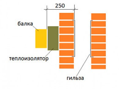

скажите можно ли в этой печи переместить трубу ближе к центру печи и как???- просто потолочная балка получается в 25см от дыма - а надо больше как я понимаю
 Размер файла:  15.68 КБ
 Просмотров:  938 раз(а)
СообщениеДобавлено: Пн 3 Август 2015, 11:35 Ответить с цитатойВернуться к началу
Гораздо проще защитить балку.
dzzzex
Сообщения: 287
Регион: белгородская область
СообщениеДобавлено: Пн 3 Август 2015, 12:16 Ответить с цитатойВернуться к началу
[/quote]Гораздо проще защитить балку.[/quote]
какое минимальное растояние должно быть от дыма до балки? и чем защитить?
СообщениеДобавлено: Пн 3 Август 2015, 16:02 Ответить с цитатойВернуться к началу
Это зависит от структуры защитного элемента.
dzzzex писал(а):
и чем защитить?
Негорючим, газоплотным теплоизолятором.
 Размер файла:  11.21 КБ
 Просмотров:  939 раз(а)
dzzzex
Сообщения: 287
СообщениеДобавлено: Пн 3 Август 2015, 22:05 Ответить с цитатойВернуться к началу
получается минимум что можно это 25..... ну а лучше 40 сделать.......сдвину немного печь в парную-пожертвую немного ей в угоду безопасности
СообщениеДобавлено: Пн 3 Август 2015, 23:10 Ответить с цитатойВернуться к началу
Хозяин - барин...

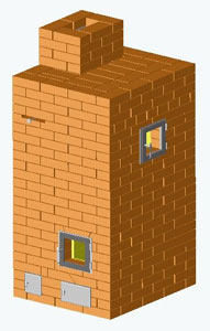

СообщениеДобавлено: Пн 17 Август 2015, 21:12 Ответить с цитатойВернуться к началу
начал делать печь- хочу тут тему завести и фотки вставлять........дак не вставляются....... разрешите пожалуйста....
mazatrucker74rus
СообщениеДобавлено: Вт 18 Август 2015, 22:59 Ответить с цитатойВернуться к началу
Вставляй СЮДА Копируй вторую строку и вставляй на форум .
Дилетант аз есьмь .
dzzzex
Сообщения: 287
СообщениеДобавлено: Сб 29 Август 2015, 21:41 Ответить с цитатойВернуться к началу
вот делаю печь для бани
