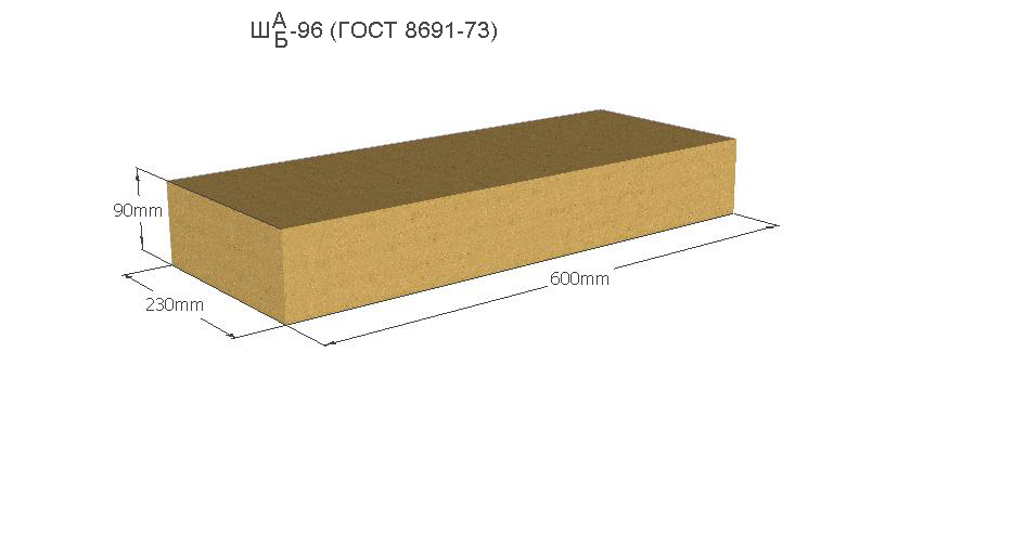

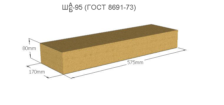

Скромный вклад в развитие темы, есть такие шамонтные плиты. Подойдут для перекрытия топки, ну, а портал... если только тоже шамотный...
 Размер файла:  94.61 КБ
 Просмотров:  1535 раз(а)
 Размер файла:  74.32 КБ
 Просмотров:  1413 раз(а)
СообщениеДобавлено: Вс 17 Август 2008, 17:30 Ответить с цитатойВернуться к началу
шамотная плита не подойдет .. Sad
замечено, что при неравномерном нагреве плита имеет свойство лопаться в нагретом месте и что еще хуже, вываливается

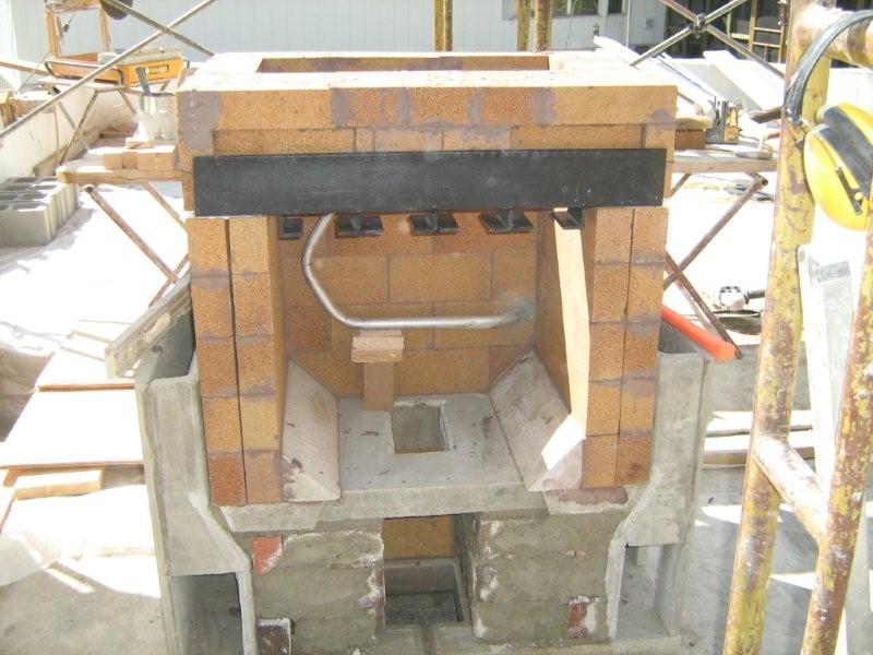

Мы объявили железо злом в печах. А вот в Америке и Канаде перекрывают крупным уголком и не чешутся. Чтобы это могло означать ?
Много фото на www.pyromasse.com :
 Размер файла:  74.62 КБ
 Просмотров:  1964 раз(а)

делают как проще, но для отопительной прокатит ..
в России дома без гвоздей строили, а тут печь Sad
