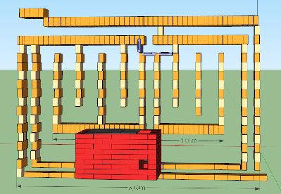

Уважаемый Селиван Виктор , спасибо за критику , я хочу такую форму , ну или подобное , чтобы размеры были 1м на 3 м (максимум) ,по высоте можно и до потолка. У Вас есть варианты? Рассмотрю любые . С ув.

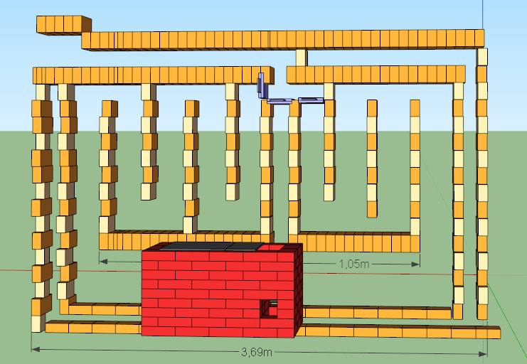

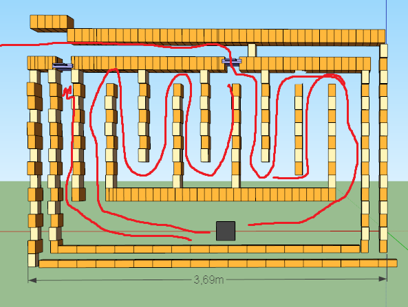

Александр Володин
Сообщения: 791
СообщениеДобавлено: Сб 15 Июль 2017, 22:13 Ответить с цитатойВернуться к началу
То что на рисунке-подобное строить не желательно.
Как говорит В.Жирнов, уметь нада
 Размер файла:  504.6 КБ
 Просмотров:  644 раз(а)

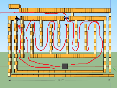

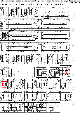

A.N.Volodin - последнее фото ,отличная работа. щиток так и проситься в простенок. Зефир - схемка для вас.

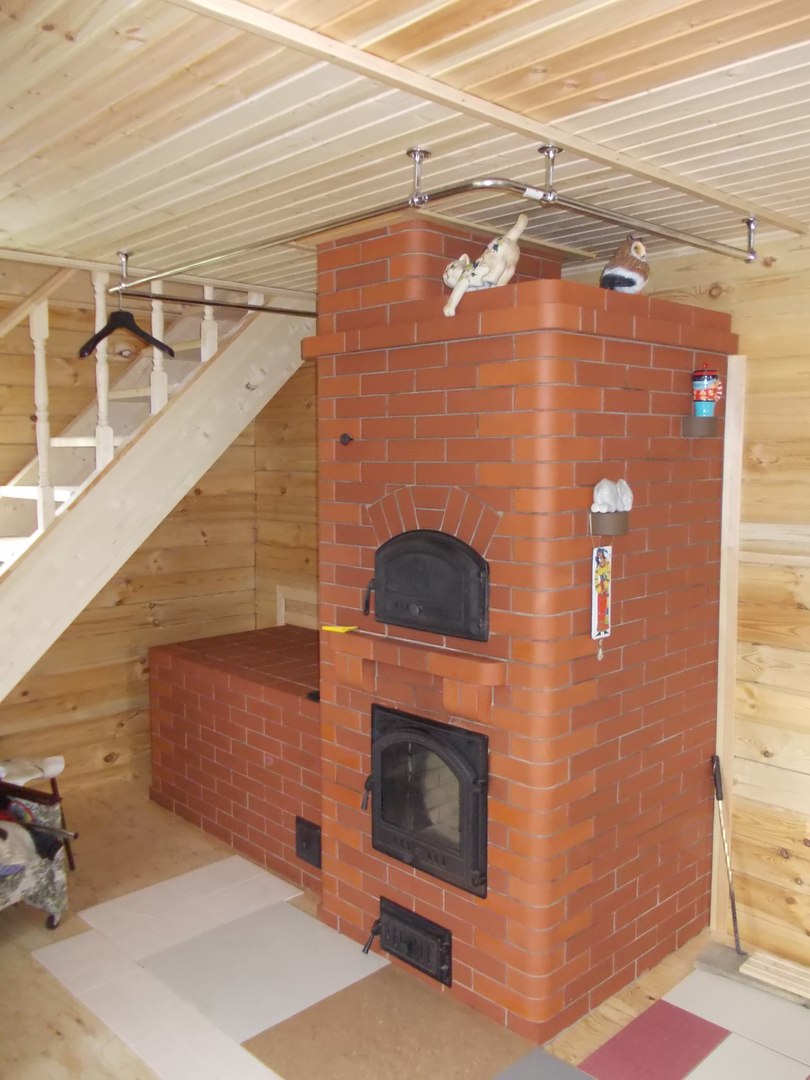

А.Н Володин спасибо за ответ. А трубу можно чуть правее, конек пилить не хочется на крыше.
Дилетант хочет выложить печь.
Александр Володин
Сообщения: 791
СообщениеДобавлено: Вс 16 Июль 2017, 22:17 Ответить с цитатойВернуться к началу
На фото труба перемещена посредством г-образного борова ближе к переднему левому углу, потому что там уже была дырка в потолке и построенная на перекрытии труба, подстраивались под неё. А выход из печи на заднем правом углу, можно там трубу без борова поставить. А если что, можно поставить сэндвич и завернуть его, куда надо, чтобы мешающиеся балки обойти и т.д. К тому же сэндвич имеет плюсы: не требуется энергия для его прогрева для тяги и против конденсата, облегчение нагрузки на печь (Селиван не будет ругаться))), ну и не придётся с кирпичами по чердаку и крыше возиться.

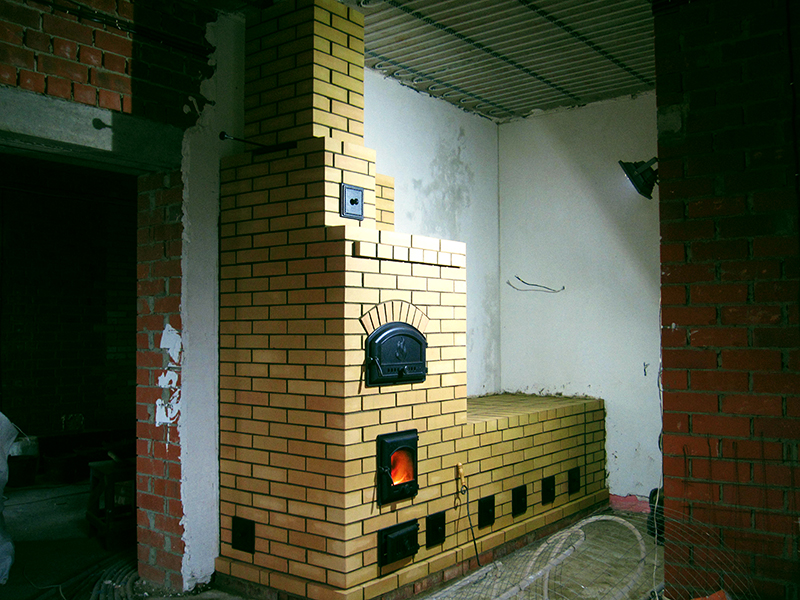

СообщениеДобавлено: Вс 16 Июль 2017, 22:23 Ответить с цитатойВернуться к началу
Проектировщики дома об этом не думали. Печь запланировали просто, чтоб была, задвинув её в угол и не думая, как отапливать соседние комнаты, пока нет газа и т.д. Я предлагал хозяевам варианты, но построенные стены крушить никому не охота.

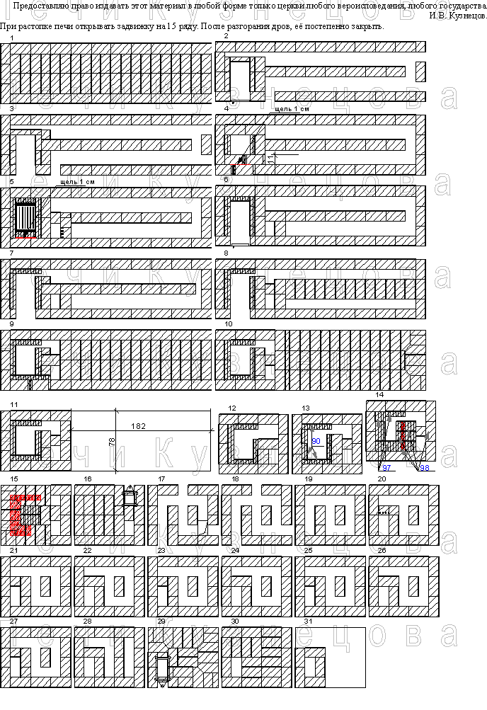

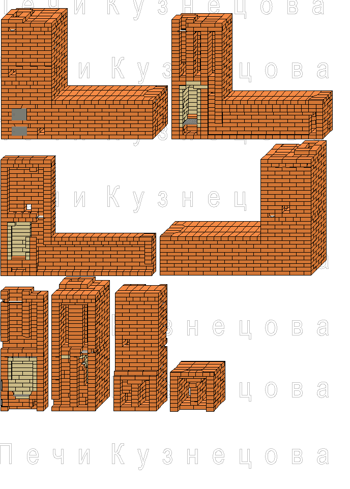

СообщениеДобавлено: Вс 16 Июль 2017, 22:43 Ответить с цитатойВернуться к началу
Зефир посмотрите порядовку ОИК 6 лежанкой правда ее из за ХК придется пожертвовать немного вторым колпаком также ее можно отзеркалить .Правда конструкция асимметричная получается зимой делал подобную в данный момент отслеживаю саже образования в лежанке пока ничего критичного не обнаружил перекрышу лежанки лучше три ряда делать.Можете в этой теме немного почитать про каминопечи с ХК и лежанками вроде как и проекты в Скетче есть http://forum.stovemaster.ru/viewtopic.php?t=5494
 Размер файла:  135.61 КБ
 Просмотров:  702 раз(а)
 Размер файла:  53.25 КБ
 Просмотров:  746 раз(а)
 Размер файла:  34.63 КБ
 Просмотров:  677 раз(а)

Ну тогда и я извиняюсь за допущенную грубость. Вообще, очень не люблю ругаться. Вот схема моего проекта:
http://forum.stovemaster.ru/viewtopic.php?p=144396#144396
